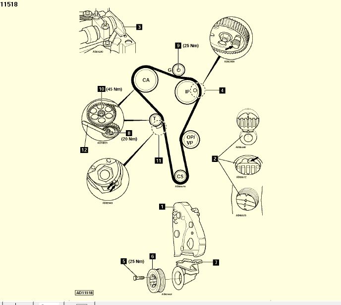

zlica22
Prispevkov: 1676
Kraj: Šk. L.
Re: menjava zobati jermen Seat cordoba vario
Napisal/-a zlica22 Po feb 11, 2013 1:15 pm
Potem je prava tale slika. Odviješ nosilce, pokrove in ostalo navlako, še prej podložiš motor itd. Odmično gred blokiraš, tako da odstraniš pokrov ventilov in v zarezo vtakneš ploščato jeklo, lahko tudi ključ ali kaj podobnega, kar se lepo ujema z zarezo (če nimaš namenskega orodja). Črpalko blokiraš skozi jermenico in luknjo na drugi strani. Spet pazi na dovolj tesen ujem. Spodnjo jermenico mikro jermena je včasih potrebno sneti z abcigrom... Oznaka za glavno gred je na vztrajniku-vidiš jo če z menjalnika odstraniš tisti pokrovček (ponavadi v obliki matice). Ko montiraš, moraš odviti jermenico odmične gredi in jo malo usekati z druge strani, da popusti konus. (imaš za to namenjeno luknjo skozi pleh). To je, kar je važnejšega.
Sicer pa, bom naložil še kpl. navodila.

aleksl2
Prispevkov: 14
Pridružen: Pe avg 06, 2010 7:36 pm
Kraj: spodnji duplek
Napisal/-a aleksl2 To feb 12, 2013 10:32 am
Najlepša hvala , mislim da bom kar moral počakati na toplešje dni ,ker zadeva ni kar v eni uri urejena.

Energetik81
Prispevkov: 3073
Napisal/-a Energetik81 To feb 12, 2013 2:54 pm
Ko delaš prvič, je zihr več kot 2 uri, ker verjetno vsako stvar 3x premisliš, kaj tudi ne gre narazen ipd. Brez zračne pištole gre težko dol jermenica na glavni gredi.
Verjetno na koncu z novim jermenom tudi vsaj parkrat obrneš gred na roke in spet pregledaš oznake na jermenicah ter napetost jermena.

zlica22
Prispevkov: 1676
Kraj: Šk. L.
Napisal/-a zlica22 To feb 12, 2013 10:56 pm
Jermenica ni težavna, sploh če je na več vijakov. V primeru enega v sredini, pa jo primerno zablokiraš in ne potrebuješ nikakršne pištole...
