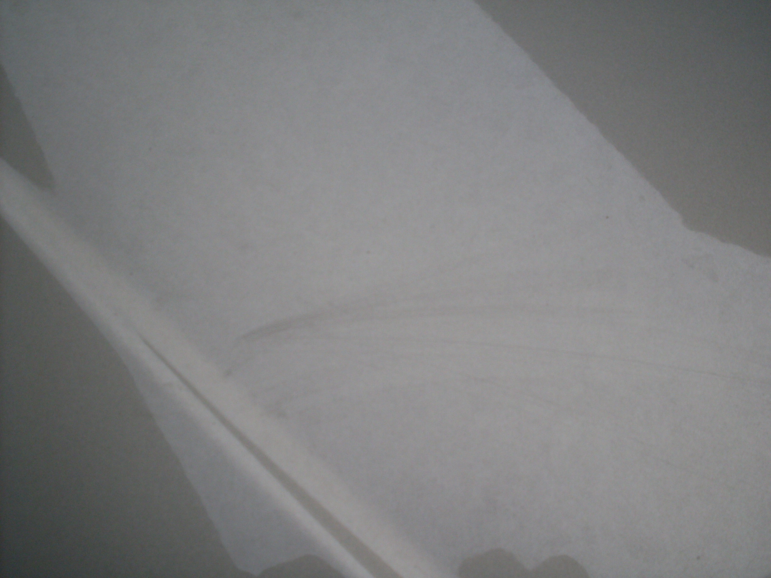

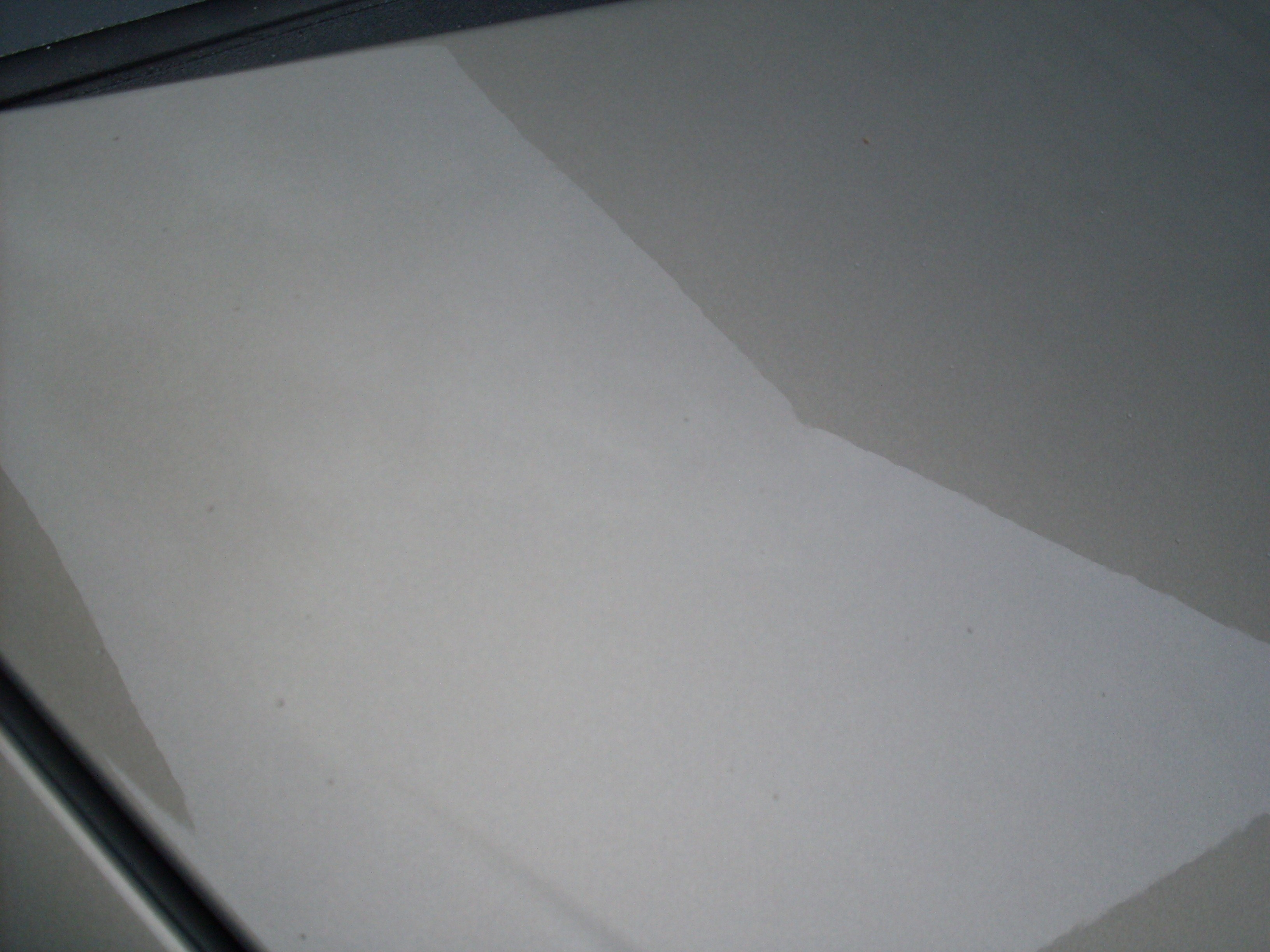

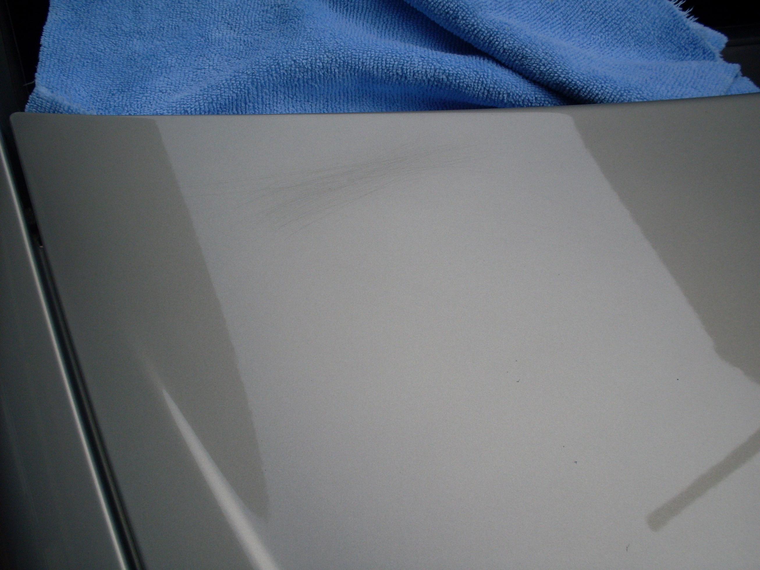

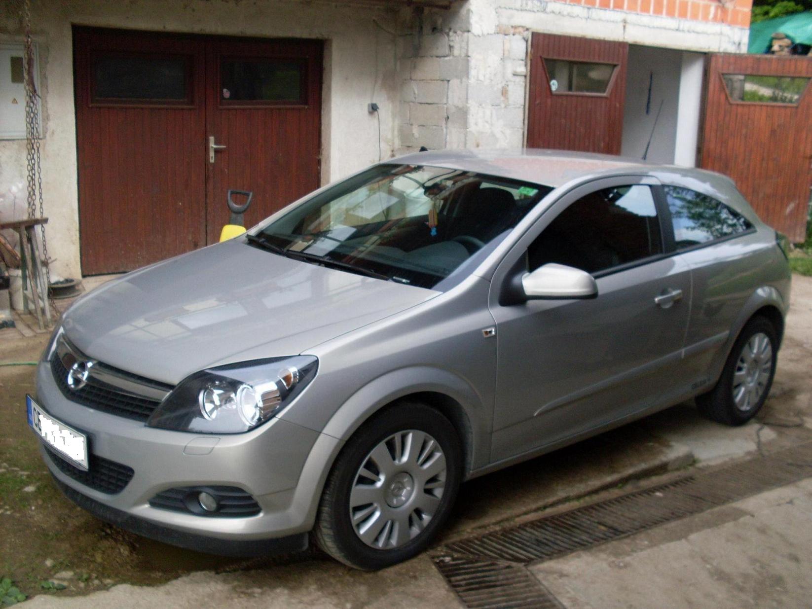

Na poliranje sem dobil Opel Astro letnik 08. Avto je sicer lepo ohranjen samo problem pa nastane, ko lastnica ne ve kako odstraniti trdovratnih iztrebkov od ptičev, katere voda in goba ne odstranijo. potem pa se poslužijo vileda gobice(črna stran) in juhu po avtu. Rezultat je pa tak. Slika je samo od pokrova motorja. Podobne praske so bile povsod po avtu.
Na koncu se je vse lepo odstranilo in je avto zopet tak kot mora biti.
Astra ob prihodu
Pokrov motorja-sledi vileda gobice
Zadnjič spremenil leon30, dne Sr maj 26, 2010 10:33 pm, skupaj popravljeno 2 krat.
