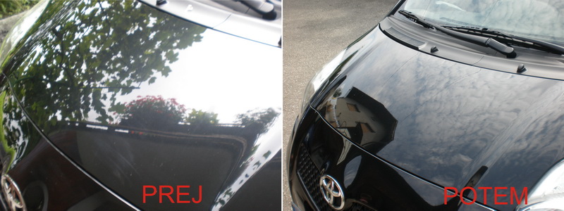

Toyota Yaris

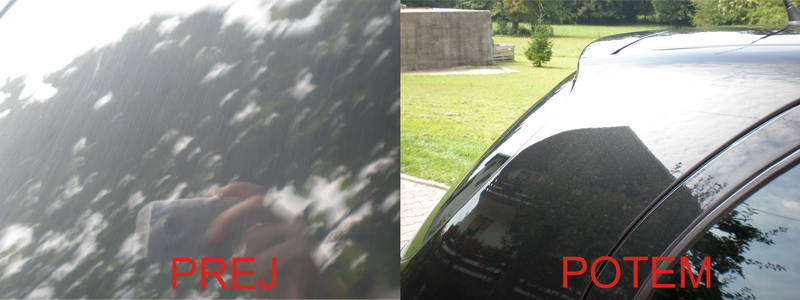

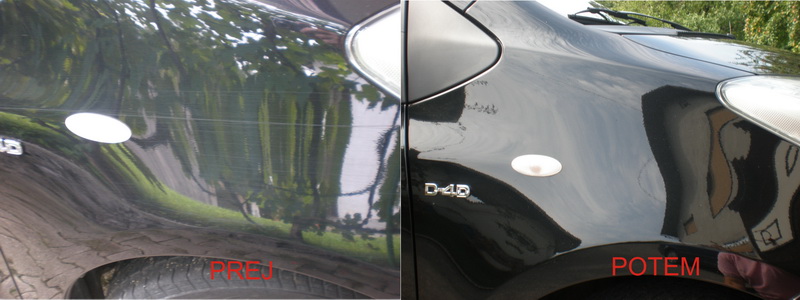

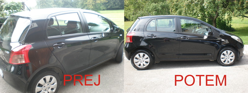

Napisal/-a mmulej Pe avg 20, 2010 10:14 pm
Ponovno mal slikic......upam da tokrat vsaj nisem razočarala, kar se tiče slikanja.
Uglavnm uporabila sem:
paste: MaxolenCP-CUT 5000, Maxolen 38 Blitzart in 3M Ultrafina
gobice: oranžna trda, bela mehka, in pa 3M modra gobica, črna mehka
nanos zaščite: Maxolen Perl Shine
pnevmatike namazane z: Maxolen 3
Večino prask je bilo potrebno odstranit z vodobrusnim papirjem 2000....
na avtu delala: 18ur
Komentarji zaželjeni;)
LP,
M
pinny
Prispevkov: 2597
Kraj: Šoštanj
Napisal/-a pinny So avg 21, 2010 9:00 pm
ma ne vem, mene slike nekak niso prepričale ker so slabe bi reku, no sj skoz moje oči
probej drugič tko u kaki senčki al še bolje garaži pa z kako lučjo za pomoč, tko k ostali delajo
una tazadnja slika je še najboljša, je res videt razliko :)
js mam na svojem tok globok ris da ne gre z brušenjem ven, tko da sem ga danes filal z lakom, zadnč pa z barvo, k se posuši pa gasa brusit pa polirat :D
ti to slikaš z digitalcem, al z telefonom?
drgač pa vaja dela mojstra ;)

Napisal/-a ~toMmy~ So avg 21, 2010 9:07 pm
Brez zamere ampak tukaj izgleda, kot da si "PREJ" slike namerno poslikal v slabših pogojih oz. premaknil telefon med slikanjem! :)

Napisal/-a mmulej So avg 21, 2010 10:10 pm
Slikam z digitalcem......ja naslednic dam slike z lucko zraven.....
Nekak sm hotla ujet le slike prej pa pol.....da se vidi razlika. To je to....
Namerno al pa nenamerno......ocitno se ne znam slikat, se bom pa ze naucila. Glavn pa da je bila stranka zadovoljna :)
