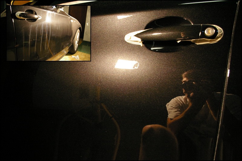

grahovc je napisal/-a:Kot že večkrat rečeno v tej temi.. holograme odpravi že fina pasta (recimo ultrafina, 85re)...
Tukaj bi dodal, da je vse odvisno od trdote laka. Na BMWju z ekstremnimi hologrami, mi ena runda z menzerno PO106FA niti slučajno ni odstranila hologramov. In to kljub temu, da je PO106FA za odtenek močnejša pasta kot 85RE .
Pa tudi 3.02, v kombinaciji z menzernino oranžno penco lahko navkljub pravilni tehniki zgenerira holograme na mehkih lakih. Osebno bi raje priporočal 203S v kombinaciji z "srednjo" in " finiš" gobico. Tako imaš pokrito področje korekcije in kvalitetnega finiša brez hologramov. Je pa res, da se bo za prvo potrebno malce bolj potrudit ker 203S pač ne "reže" ravno hudo.
