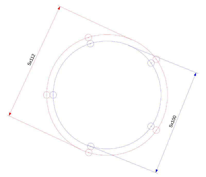

Zanima me kako so kaj platišča kompatibilna pri istem proizvajalcu vozil na različnih tipih.
Konkretno: Jaz bi rad dal na novega Tourana alu platišča od Polota beats.
So mi izredno všeč in menim, da bi super pasale na moj avto. Ali je to sploh mogoče?

Preveri vse cifre na platiščih, najpomembnejši sta raster vijakov in colaža, širina platišča... ET bo najbrž zelo podoben če ne kar isti, sredinska luknja bi tudi morala biti ista.
In to je to.

Najbrž ni možno - Polo ima vijake 5x100, Touran 5x112.
