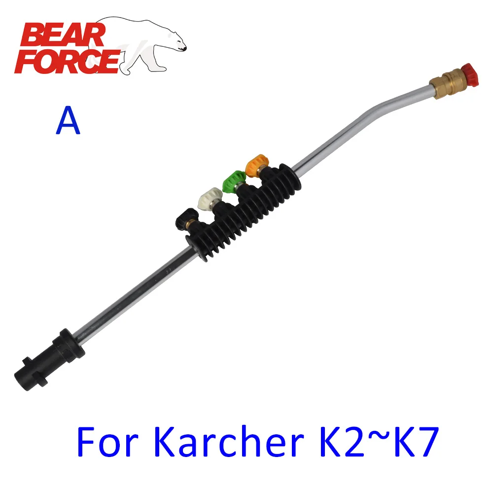

Očitno mi je ta bela stvar crknala in se nažalost ne prodaja, kot posamezni del in moraš cel nastavek nov kupit.Slika
Sem na ebay zasledil tole: Slika
Ima mogoče kdo to? Pocen varianta, več nastavkov za curek.
