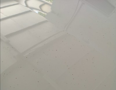

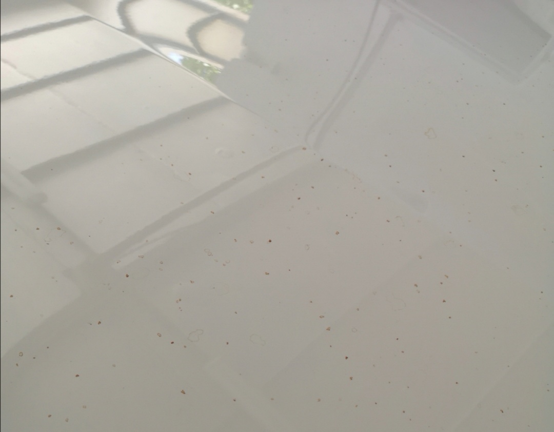

Napisal/-a Ali212 So avg 17, 2019 7:00 pm
Danes sem med pranjem vozila opazil rjave fleke - podobne zapeceni smoli samo na strehi in pokrovu motorja. Ne odstranijo se s šamponiranjem in drgnenjem s krpo iz mikrovlaken. Uporabil sem tudi sprej za odstranitev letece rje vendar brez uspeha in razprsilo za smolo - tisto lepljivo pa tudi ni efekta. Ne vem vec s cem naj poskusim.. Kaksne ideje? Prilagam sliko za lazjo predstavo.

Nabavi nek Tar remover. Na petrolu majo sonax varianto v spreyu. Mogoče bo ok.

olje lavande......dela čudeže ( če nimaš, konec drugega tedna prinesem, če si blizu Brežic, spucamo brez problema)

Jaz bi prvo probal uporabit, še kakšen drugi kvaliteten odstranjevalec leteče rje in odstranjevalec smole, katrama.

Zal sem iz velenja, dalec od brezic.. Odstranjevalec rje je kvaliteten, 500ml za 15e. Mi je ze uspesno odstranil rjo ki sem jo imel ob nakupu vozila. Rja skoraj definitivno ni, ker vem kako izgleda in se mi je to na avtu nabralo prakticno cez noc. Bil je sveze zvoskan, parkiran zunaj na prostem, dezevalo in pihalo je, zjutraj pa sem imel cel avto v rjavih-prašnih kapljicah. Sem mislil da se bo spralo, vendar zdaj zal ne gre dol.
Res je da sem odstranjevalec smole posprejal na vlazen avto, ko sem opazil da ne gre dol s šamponom. Samo tudi tega ne bi rad sprejal po celi strehi in havbi, ker je osnovan na razredčilu.

Jaz sem smolo odstranil z olivnim oljem - avto sem pustil na soncu, da se je fajn segrel, na kaplje smole nakapljal olje, pustil nekaj minut in obrisal. Je pa res, da je bila smola gor samo nekaj dni.

Ne razumem zakaj bi odstranjevalec zračne rje odstranil zasušeno smolo če pa je namenjen za odstranjevanje zračne rje...to je tako kot da bi obleke pral s prilom.
Kupi in uporabi namenska čistila. Carpro tar x ali gyeon tar sta samo dva predloga, obstaja jih še več (ampak ne olivno olje).

Z petrolejem bi zihr šlo, ampak ga ne polivat po celi havbi, namoči ktpo malo in pikico po pikico drgni, pol pa normalno še operii avto. K si lih iz veleja, pa če nimaš za probat, se prpjel do šoštana pa ma probala :). Mam pa še valet pro za zračno rjo pa gyeon tar .... ampak bo vrjetn petrolej najcnej pa najhitrej :D
