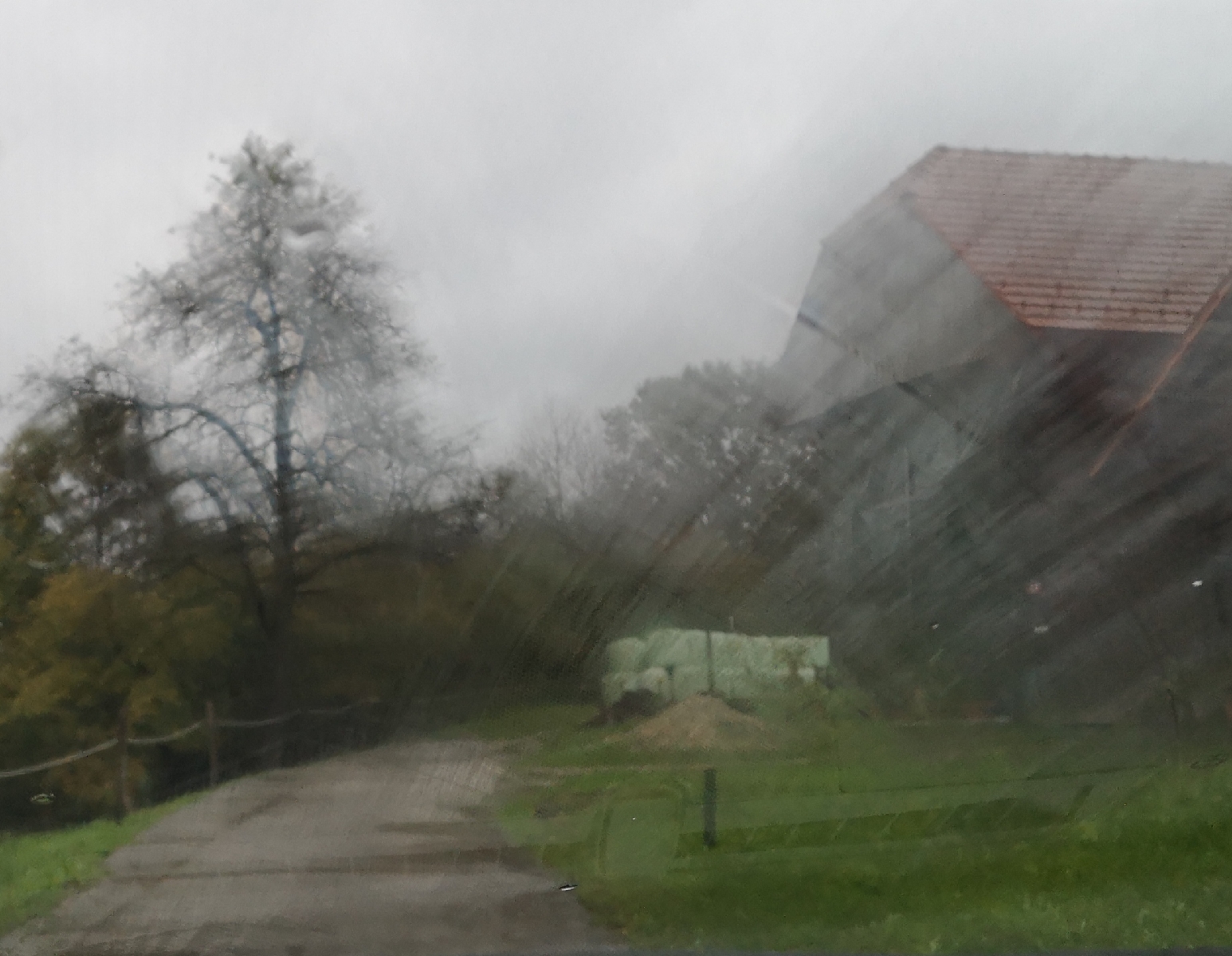

Živio. Ima kdo rešitev za težavo z zameglenostjo vetrobranskega stekla z zunanje strani? Namreč pred časom sem steklo prebrisal z nano robčkom in zadeva je super, dokler je steklo suho. Ko pa dežuje in imam vklopljene brisalce se steklo močno zamegli, kot da bi bilo masno. Vidljivost je obupna. Poizkusil sem že očistiti s čistilom za steklo, pa s kisom, pa tudi drugimi nano robčki in nič ne deluje. Ima kdo kak predlog?

Prilagam fotko. Brisalci niso težava.

Problem je nano premaz. Sem pred časom imel isti problem z uporabo RainX (za odbijanje vodnih kaljic). Do neke toče je bilo vse vredu, nato pa se mi je začelo delat isto in nisem mogel odpravit. Sčasoma je ta meglica sama od sebe izginila ampak je trajalo nekaj mesecev, vmes sem pa probaval z vsem živim: od stelexa, ponovnega namaza RainX, etanola in razredčila. Nič ni pomagalo, časa za poliranje prednje šipe si pa nisem vzel. Lahko ti probaš s tem.
Pri sebi sem sklepal da je bil krivec premočna zimska tekočina, zato je čudno reagiralo in nastalo to.
EDIT: tudi z zgoraj omenjenim Vision čistilom se probaval. Od smrada sem skoraj omedlel, rešil pa nič. Mislim da ga imam še vedno doma skoraj celega, če ga kdo hoče. Šenkam.

Ja tako kot je DePalmo rekel...problem je lahko tekočina za čiščenje stekel, ki reagira s premazom...morda je bil premaz nanešen preveč na "debelo".
Kakorkoli...kupi Carpro ceriglass in aplikator in spoliraj steklo ter začni na frišno!

Tako kot opisuje De Palmo, sem tudi jaz šipe premazal z RainX om in imel iste težave. Težava sicer sčasoma izgine, je pa zoprna zadeva.
