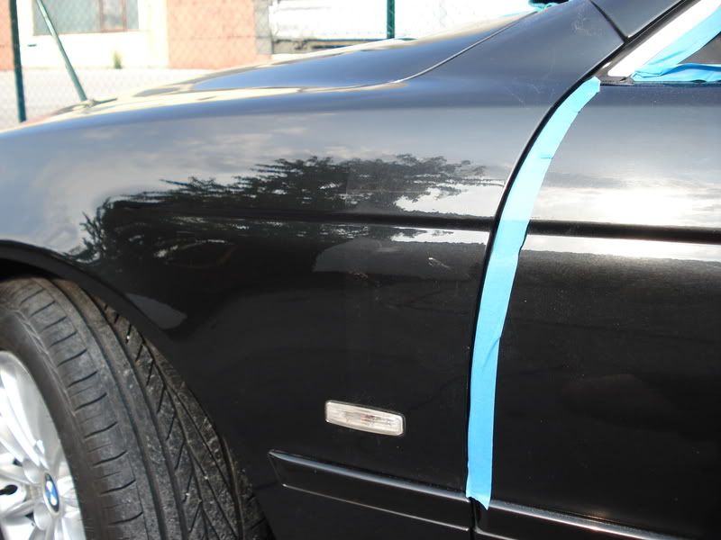

Robi M, kaj pa imaš to neke bele pike po avtu pred poliranjem? Plastelin??? Daj malo to obrazloži prosim. :)
Robi_M
Prispevkov: 309
Pridružen: Po feb 03, 2003 10:04 pm
Napisal/-a Robi_M Če jun 26, 2008 1:13 pm
Ne to sm sam končke traku nalepu da sm vidu kje ma pike od kamenčkov da sm jih pobarval pol k je hotel tako.Plastelin se pa uporablja za čiščenje svinjarije z laka.Moraš pa uporabit zravn neke vrste mazivo,ampak če zmešaš vodo pa milnico je tudi dobr,da ne drgneš na suho z plastelinom po laku.

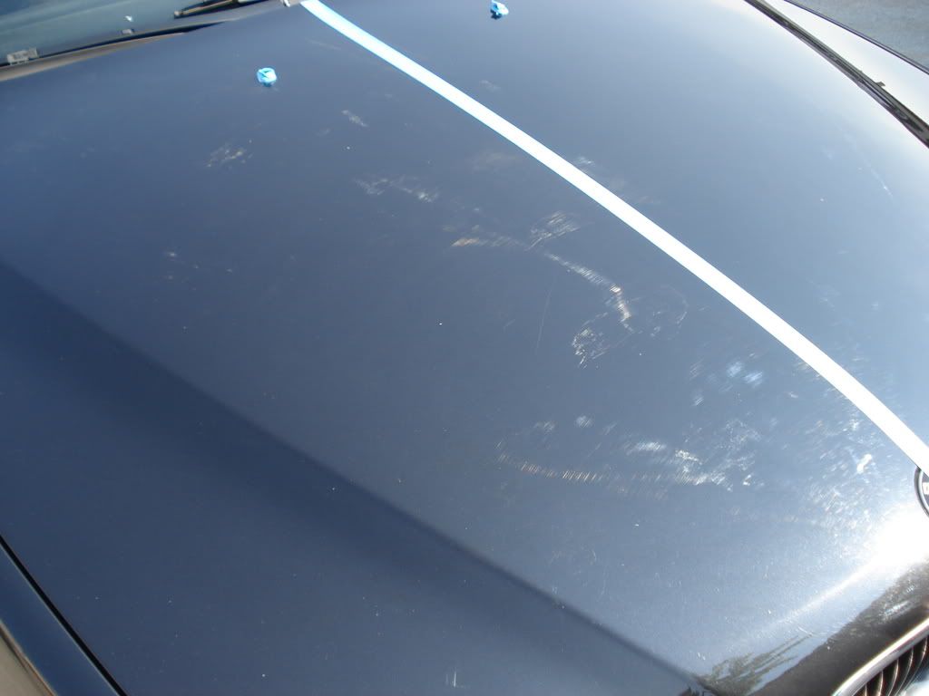

a mi lohk kdo pove ce se da to rocno spolirat..
biu je strihan in je biu sam preliv na vrata narjen pa je un del k ni bil strihan zbledel.
drgac sm ze probu sam z sonaxovo pasto pa ni slo skor nc.pa me zanima c e uzmem eno bolj profesionalno pasto ce bi dol spravu. k ceuga auta se mi ne splaca dat strojno spolirat,ker je drugace dost lep lak.
(tam okoli kjuke je najbol opazno na sliki,ce primerjas z zadnjimi vrati)

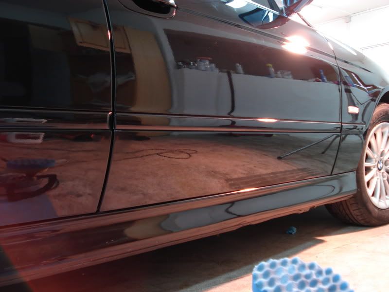

@Robi_M lepa 5-ka ,evo ena slikca za primerjavo

csf,dobro si tole zrihtal.Vidm da maš modro gobico za fino poliranje,a to maš od 3M ali katere druge firme?Kaj pa uporabljaš za končni nanos oz zaščito po poliranju?
