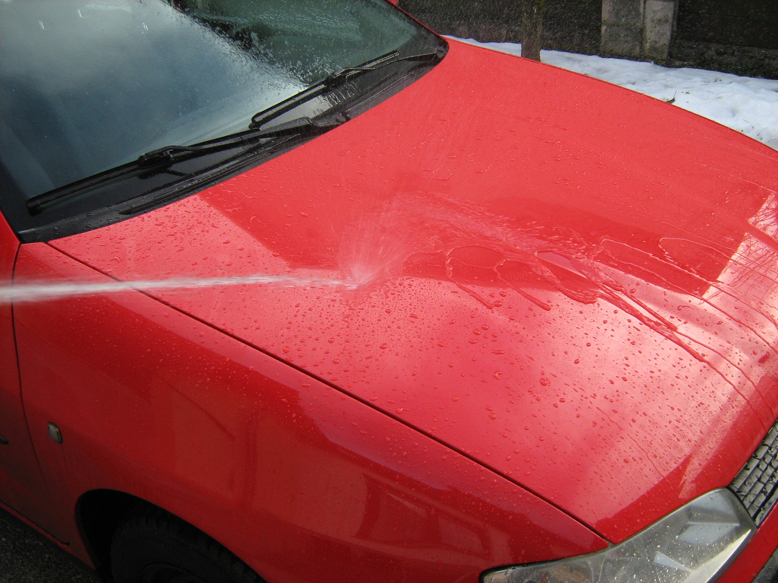

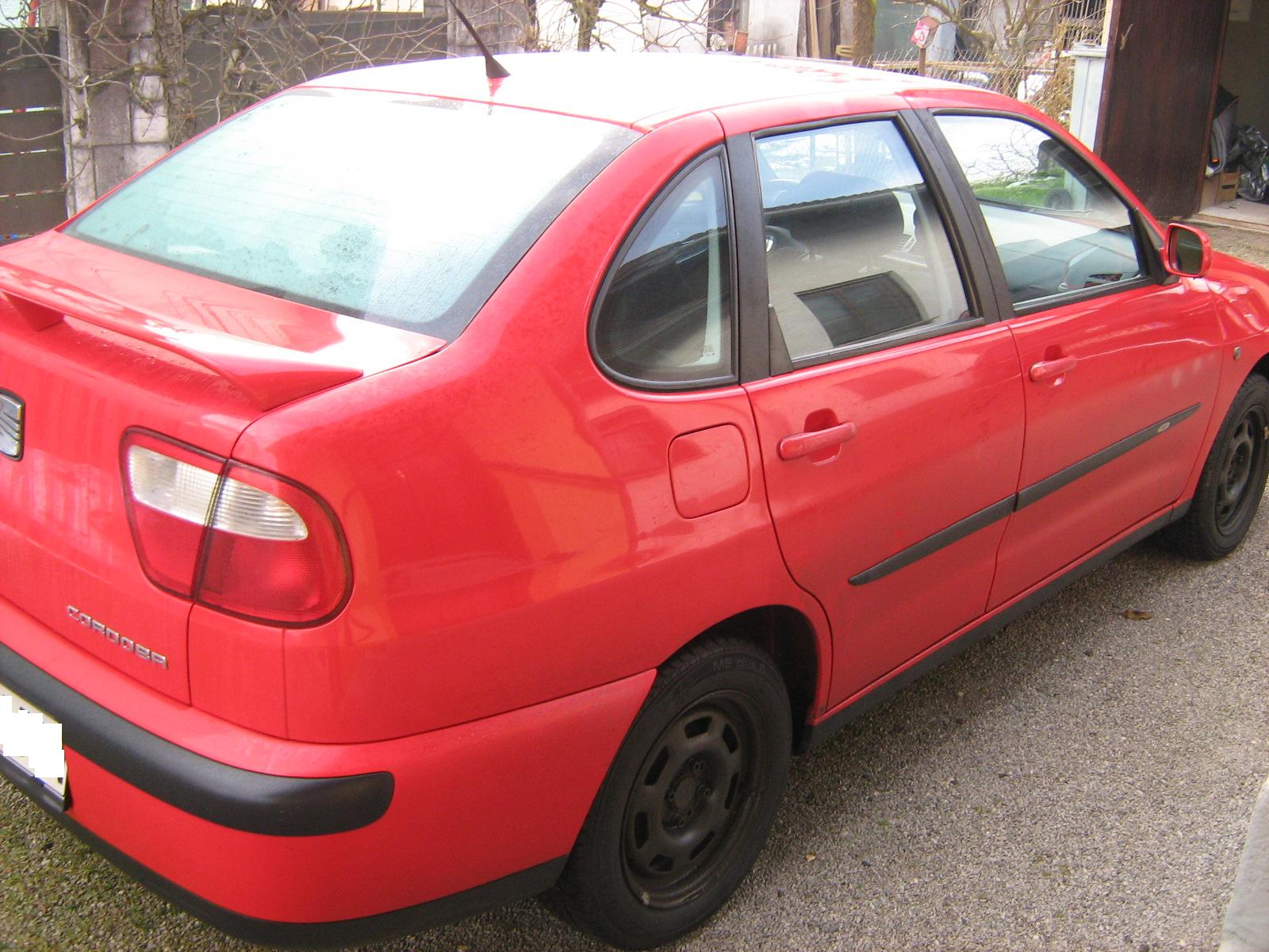

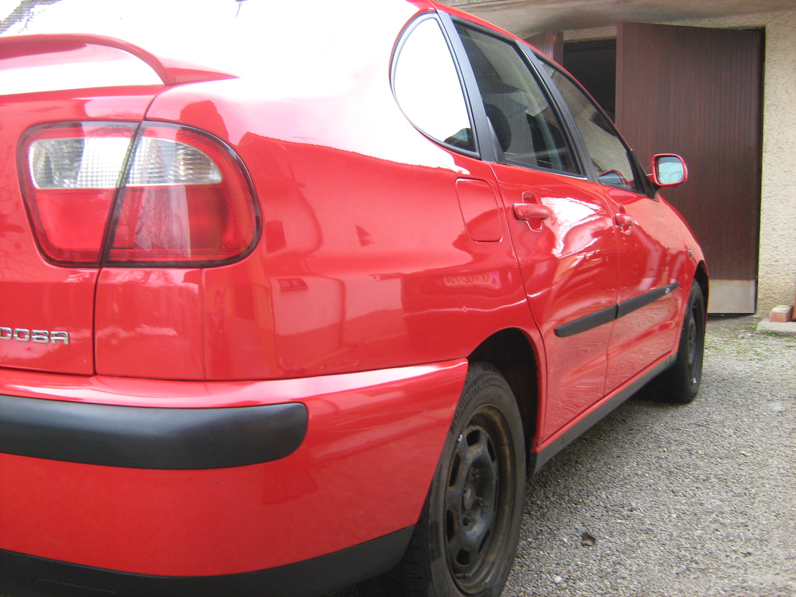

Ker mam dost te zime, soli in umazanije in z njo povezanega umazanga avta sm se odloču da predstavim še jst neki stvari oz. produktov ki jih sam uporabljam. Najprej nism vedu al naj odprem novo temo al dam post na kakšno drugo, ampak glede na to, da je naslov teme Katero avtokozmetiko uporabljate mislim da bo to kr ta prava odločitev. Post je zaradi omejitve priponk v več delih.
Nč nism pretiraval…avto sm samo opral, namen je bit samo sprat sol in pogledat če je še kej zaščite na avtu. Nazadnje sm ga opral mislim da konc novembra al v začetku decembra (ne spomnem se več) in takrat sm nanesel na cel avto 2 plasti Finish kare 1000p brez predhodno kakšnega glaza (razn na havbi kjer sm iz firbca namazal Meguiars ultimate compound + ultimate polish (ki je v bistvu glaze) + 2 plasti FK1000p) in stekla premazal z enim zlo poceni premazom ki me po vsem dežju in snegu kr preseneča (namenjen je za stekleno tuš kabino).
Dans sm uporabu kr neki stvari od MA-fra ki sm jih kupu od ene moje stranke (dobu sm 20% popust pa se je splačal) in jih sprobu na svojem 15 letniku. Pa naj slike povejo svoje:

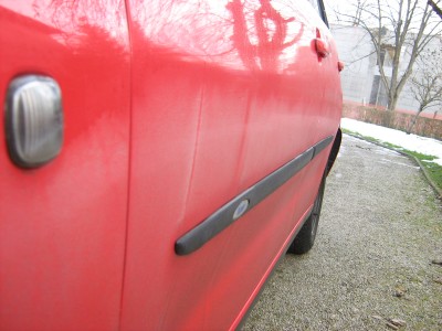

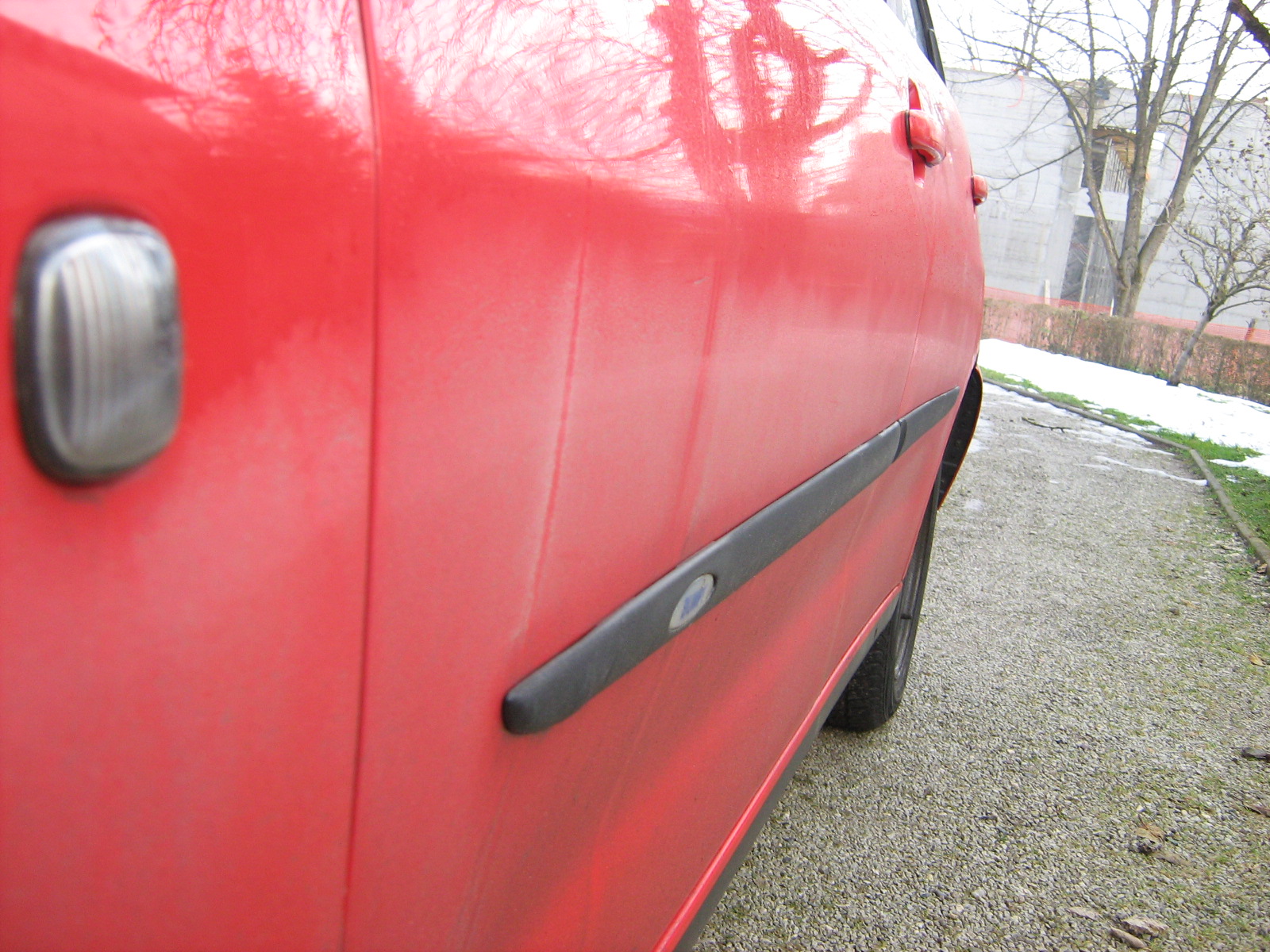

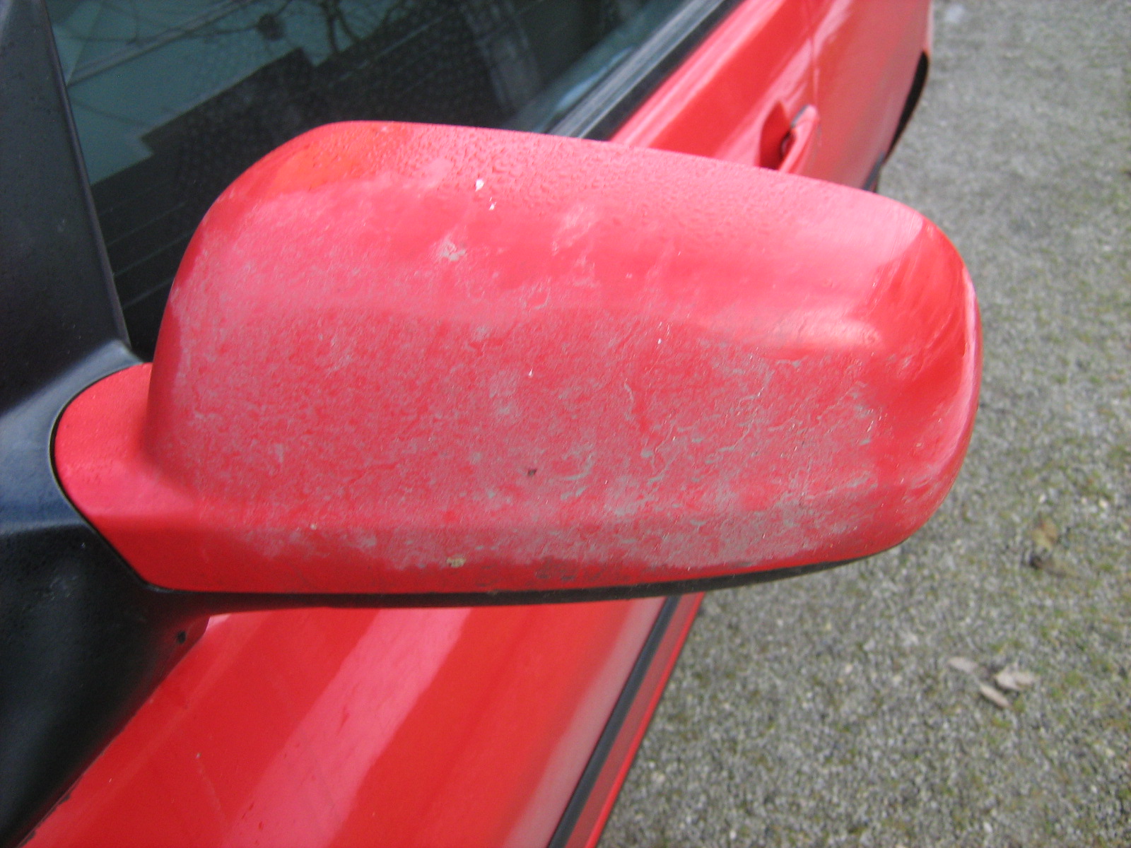

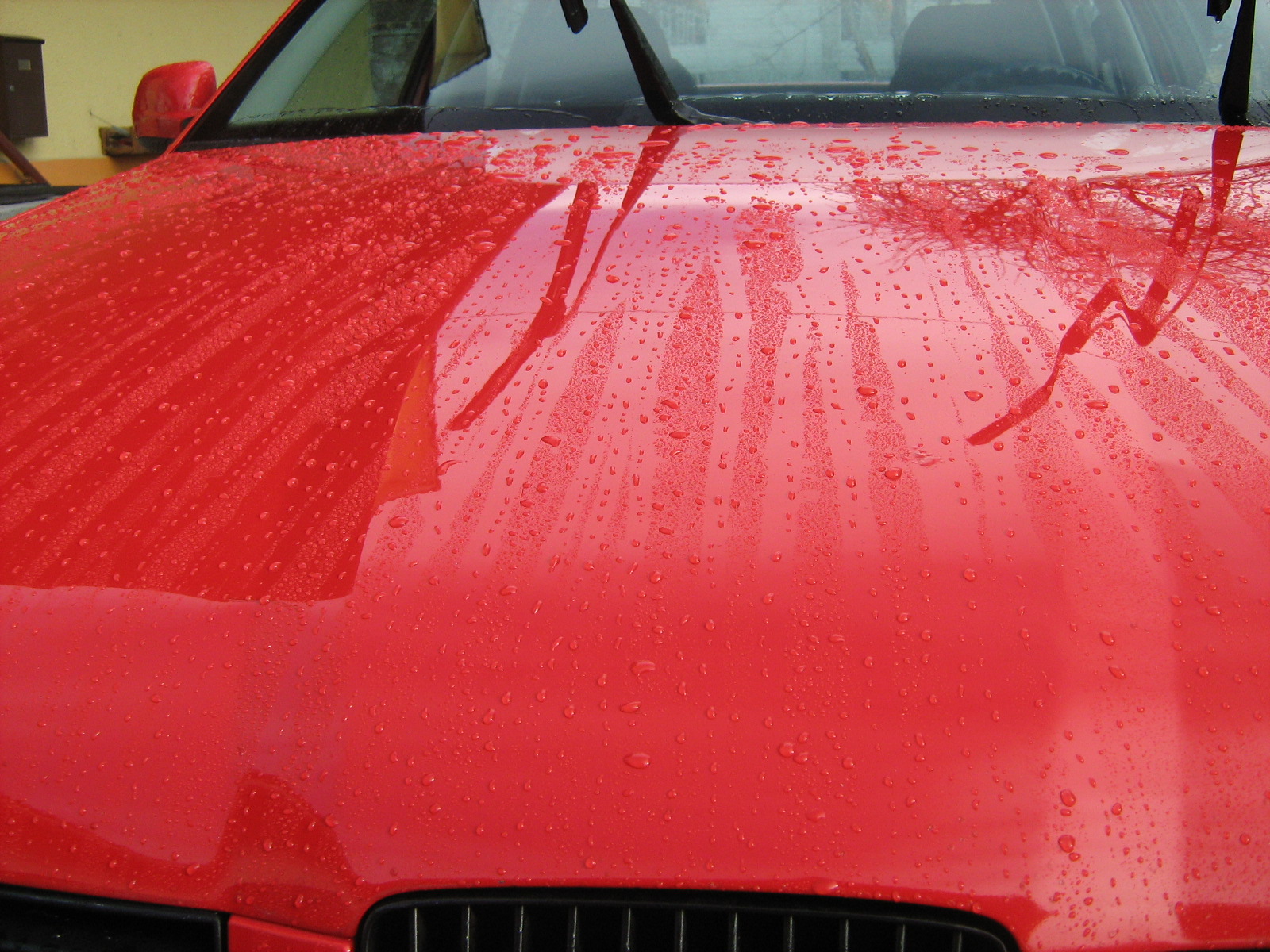

Stanje pred pranjem

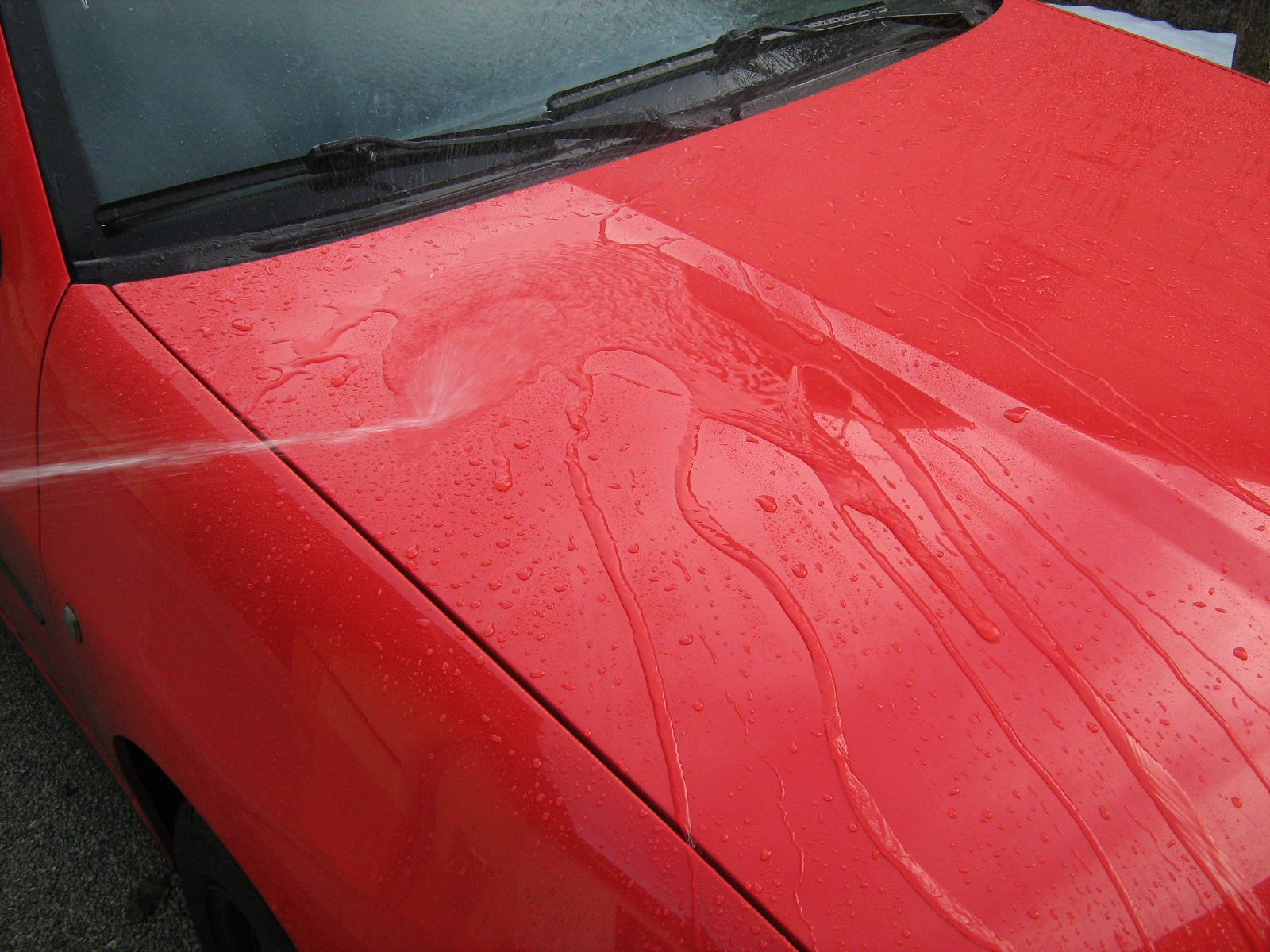

Najprej splahovanje…ni se mi lubl sestavlat in iz garaže rint visokotlačca…pa še stestirat sm hotu novo večfunkcijsko vrtno pištolo.

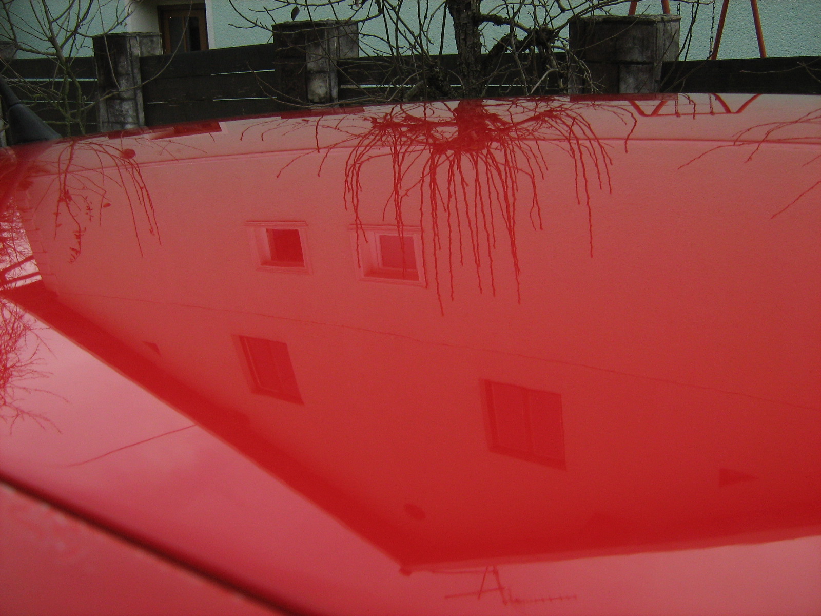

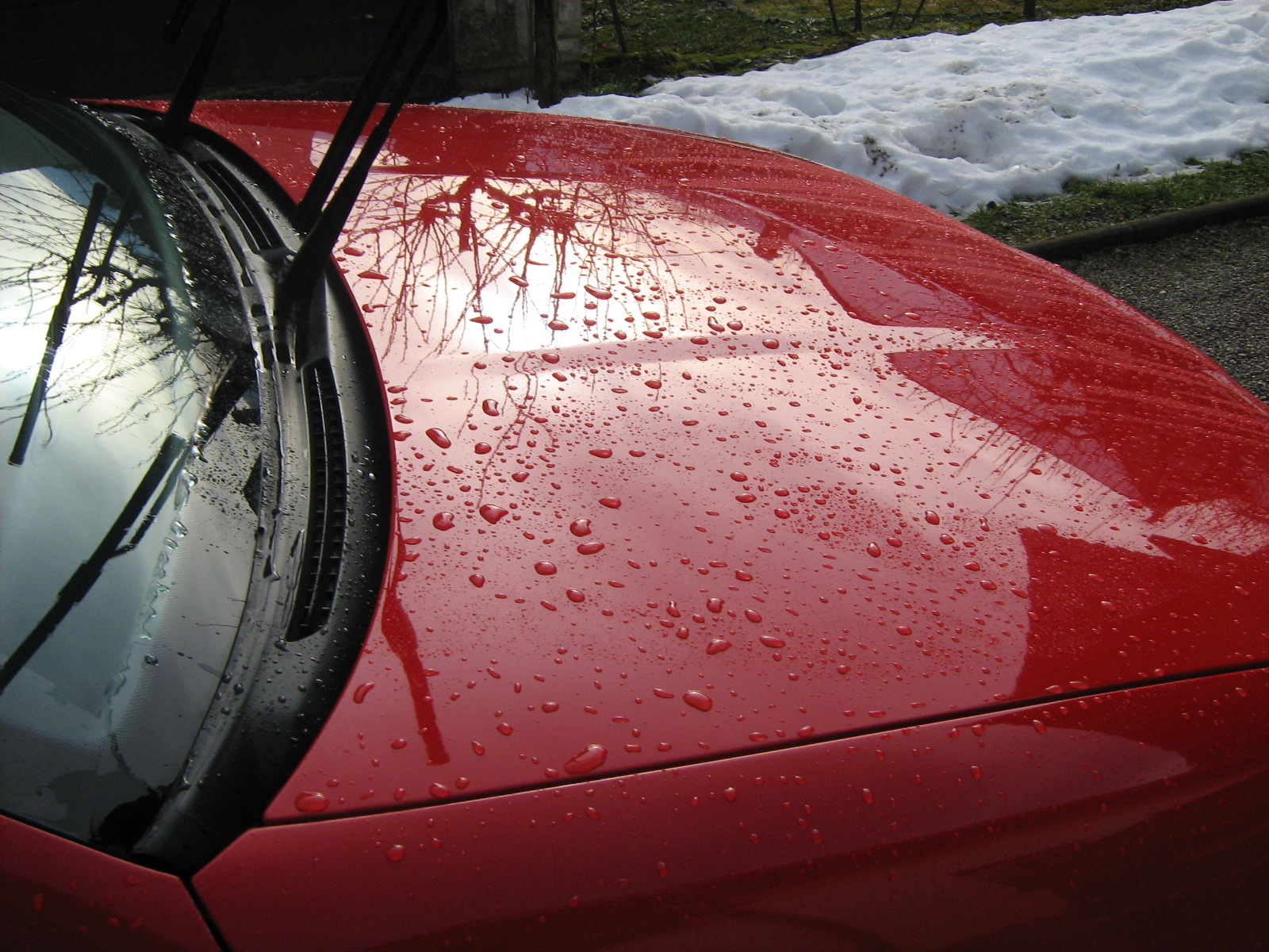

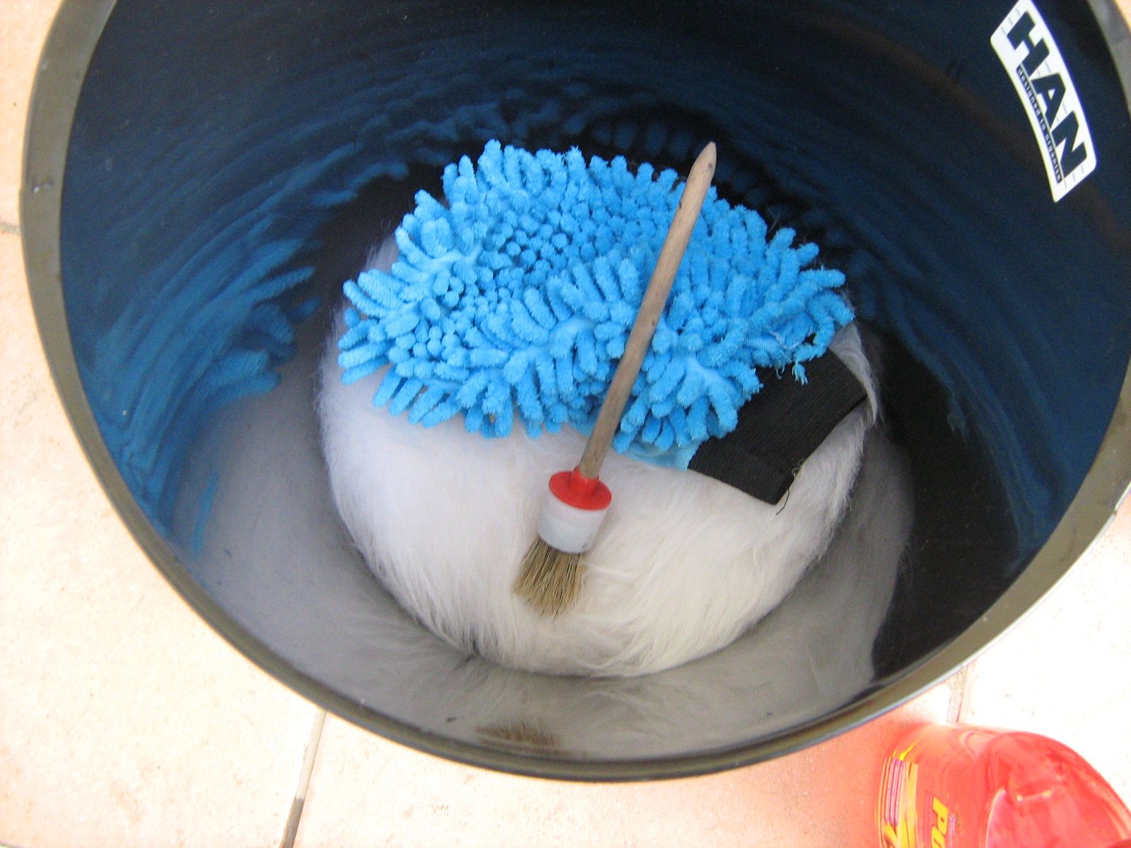

Nato two bucket sistem…v enem voda v drugem pa MA-fra šampon (dal sm 2 pokrovčka na cca 10 vode) ter tudi nova NO SWIRL merino rokavica in rokavica z nudelni za bolj umazane dele:

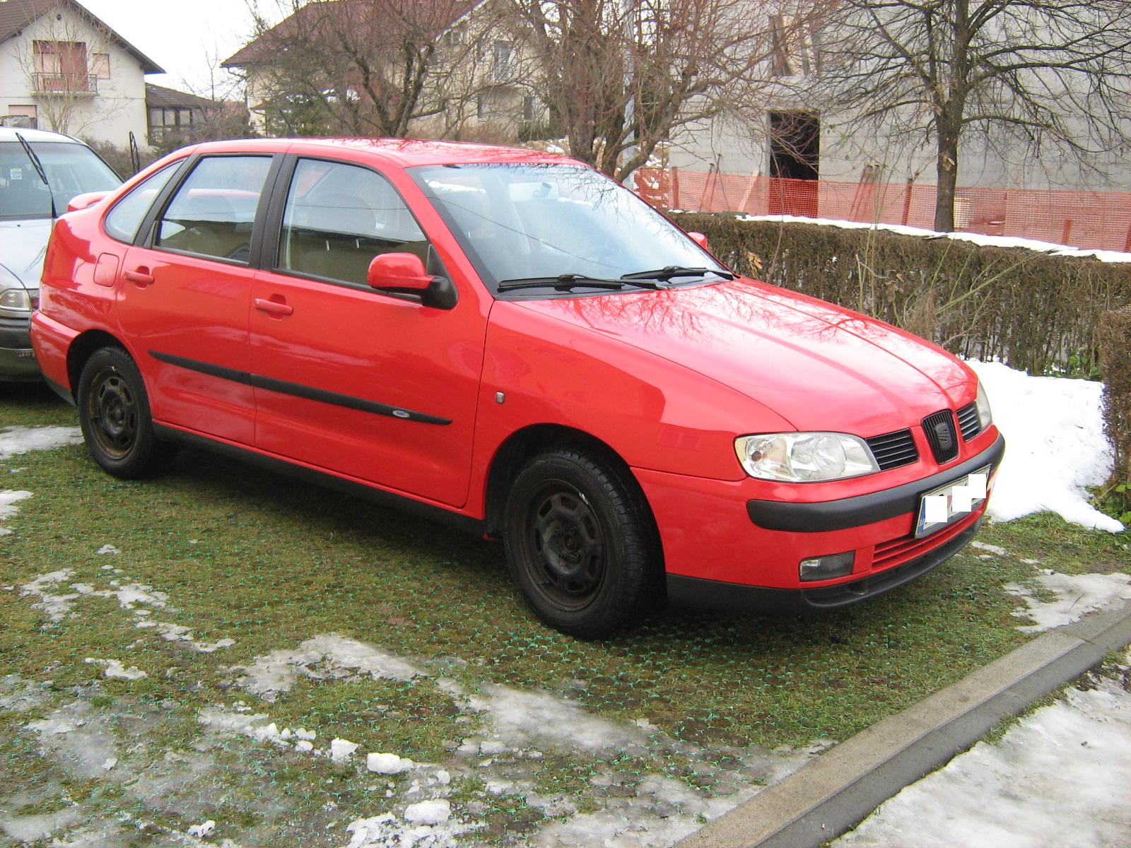

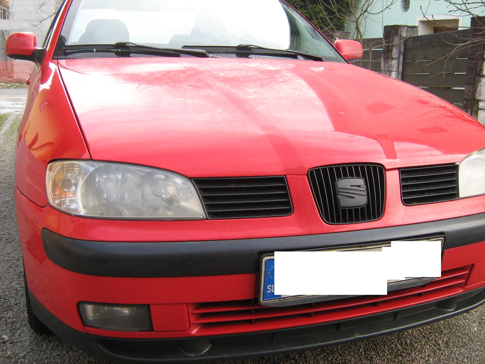

Po pranju

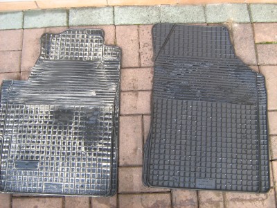

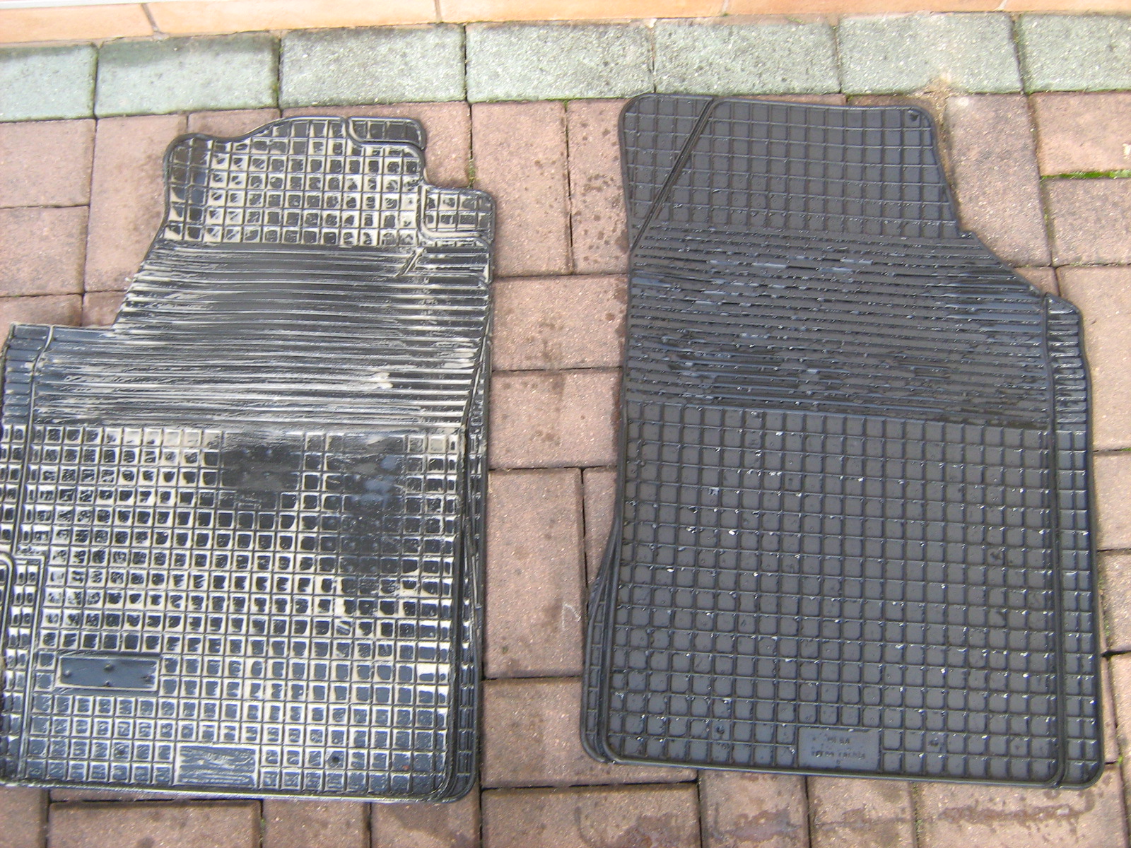

Sproti očistil še tepihe

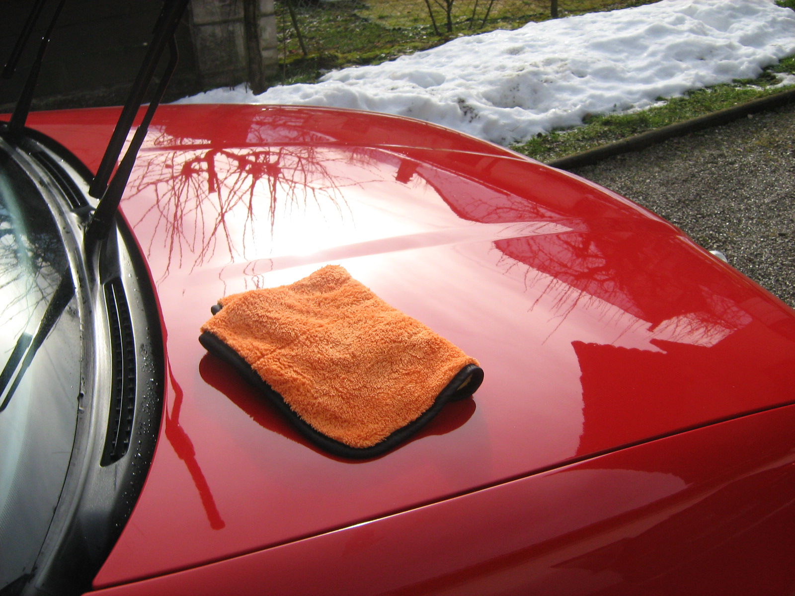

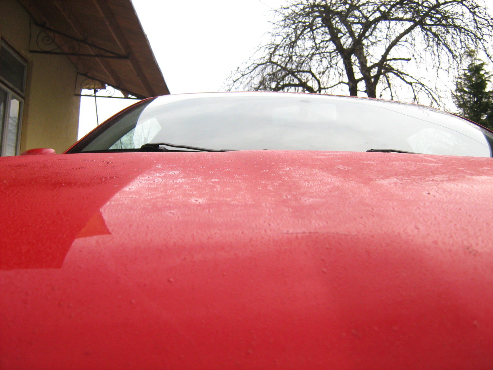

Nato sušenje s spet MA-fra krpo za sušenje, ki zlo dobro vpije vodo…ni sicer idealna izbira ampak bom v prihodnosti nabavil mikrofibro ampak zaenkrat je pač to kar je.

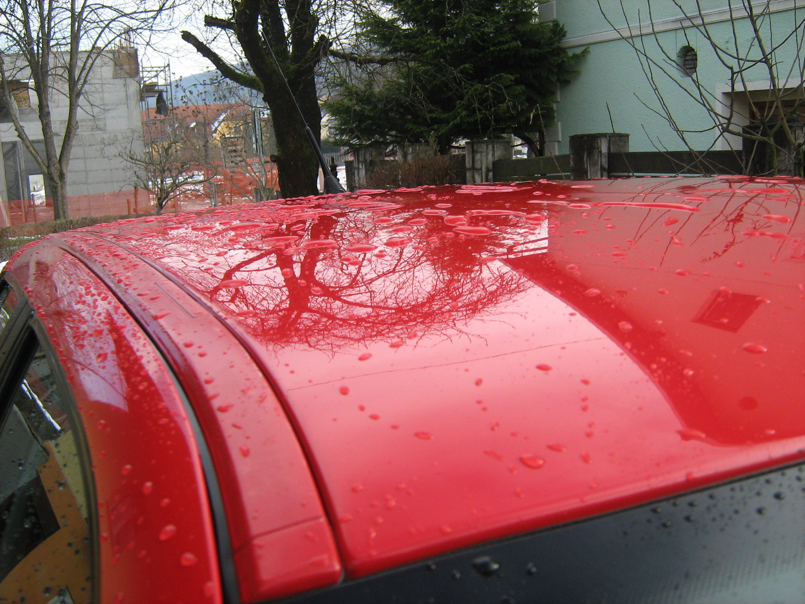

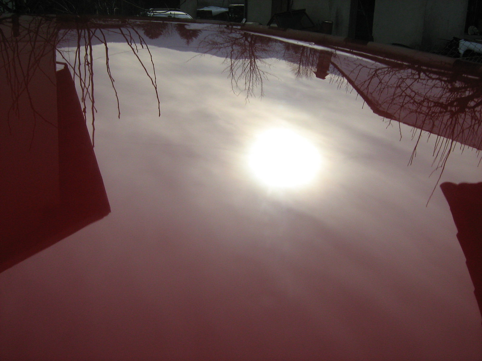

Nato je sledil QD od MA-fra. Za sabo pusti na dotik gladko in svetlečo površino. Samo pretiravat ne smeš pri nanosu sicer boš samo brisal pa brisal pa brisal pa…

Napisal/-a dzuro.na.izi So jan 10, 2015 9:22 pm

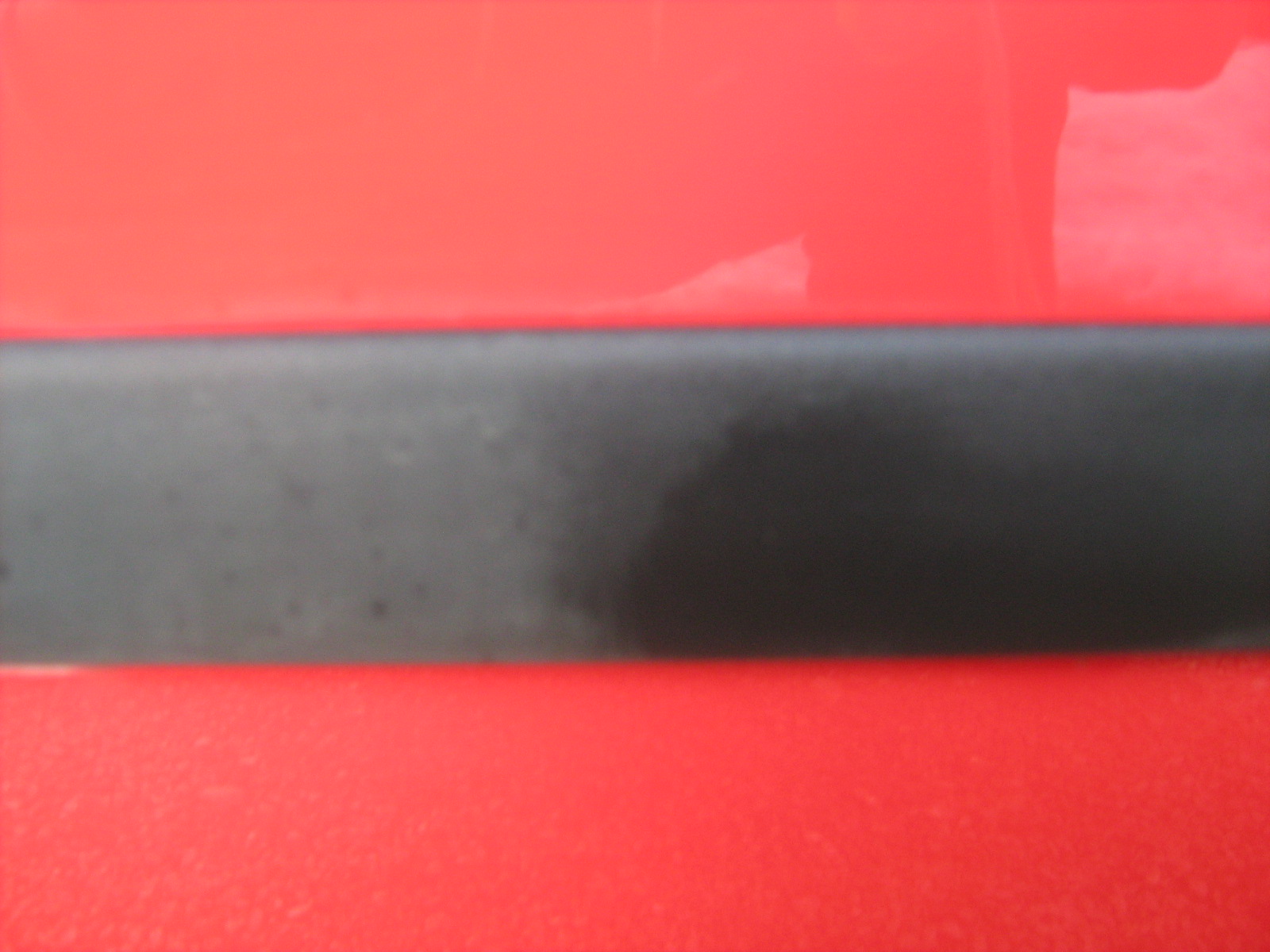

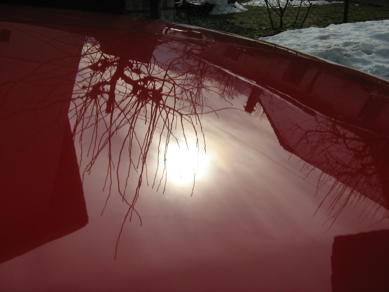

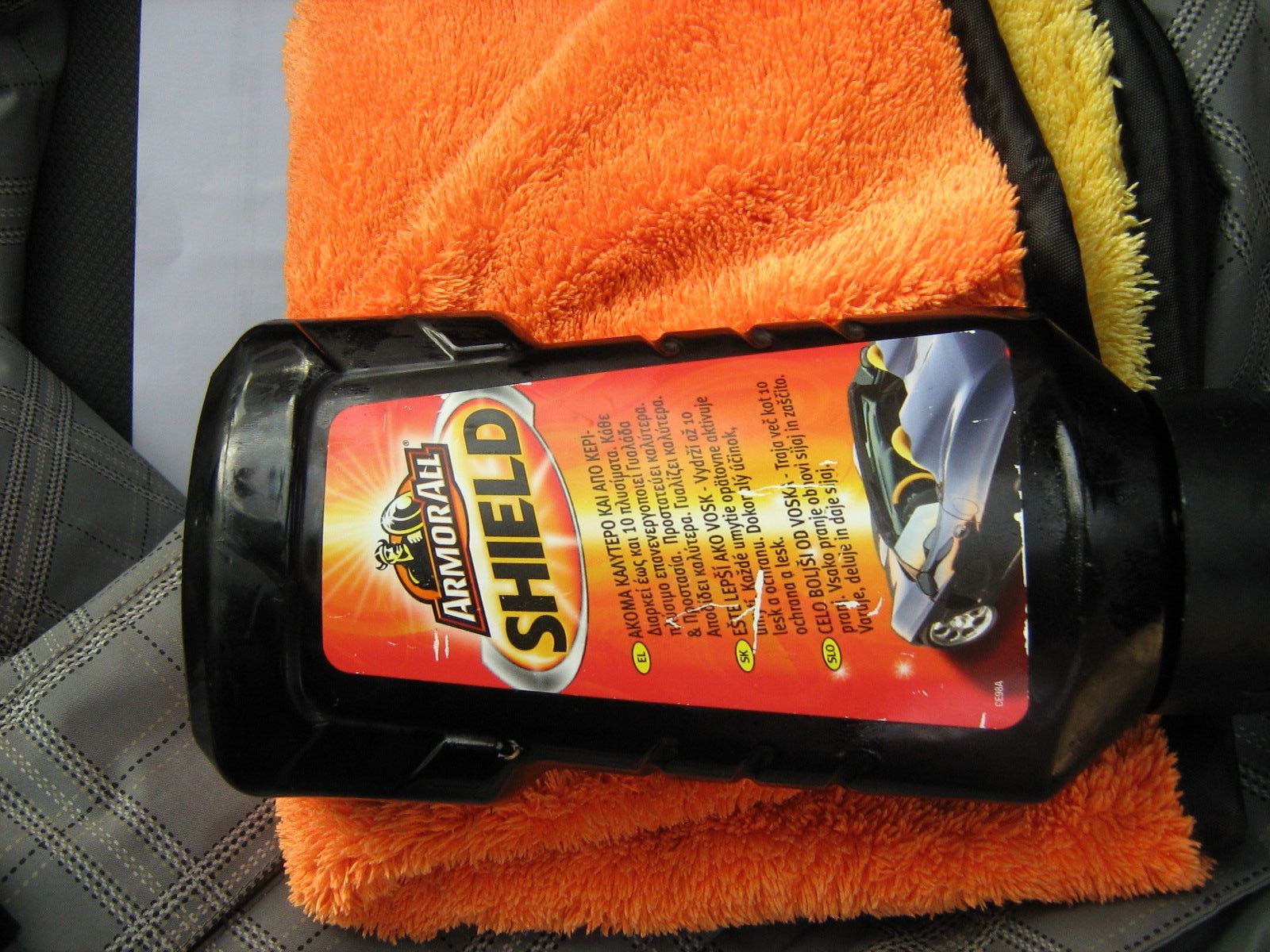

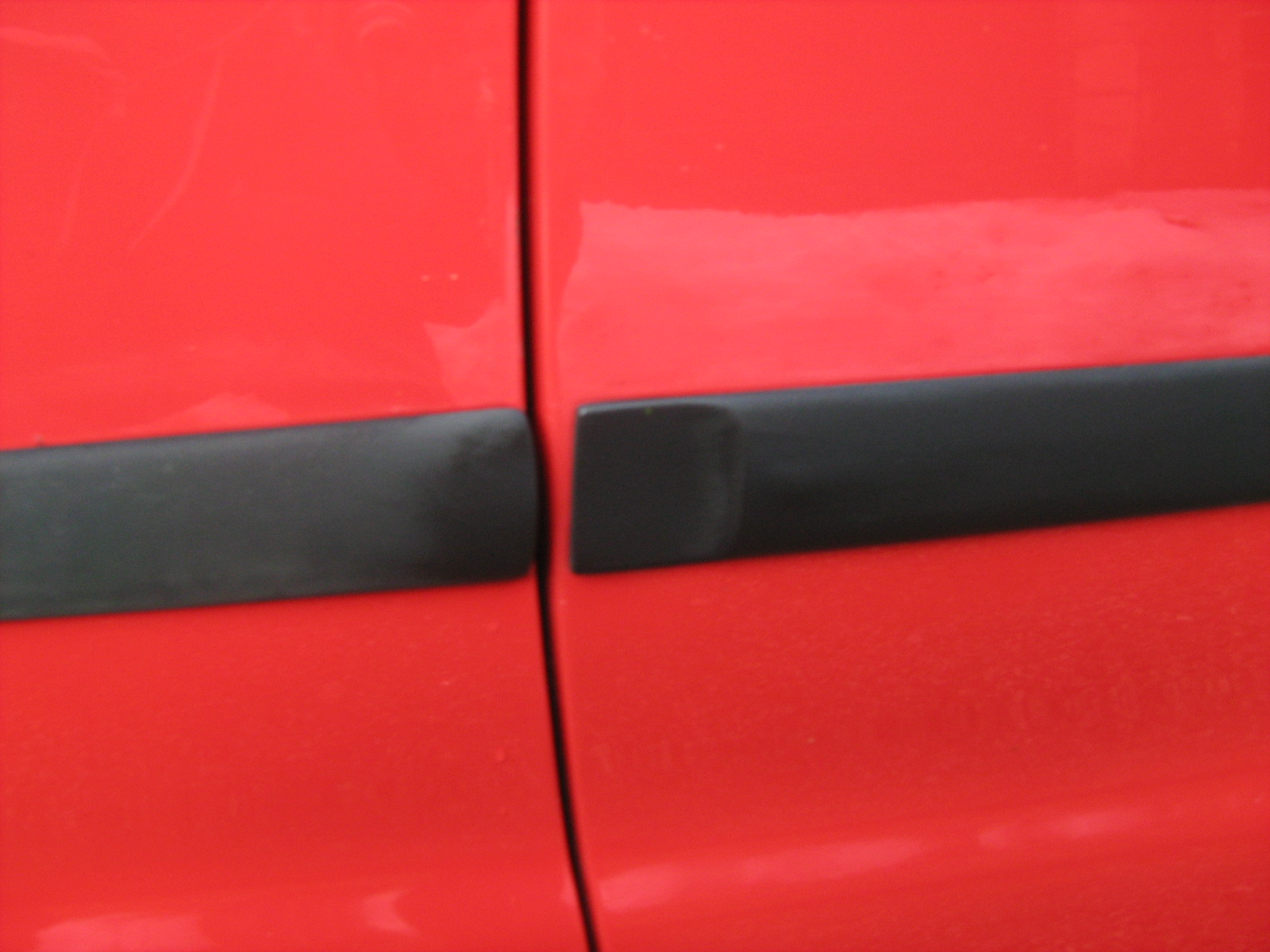

Plastike premazal z Armor all Shield, ki je sintetični sealant za lak ampak izvrstno deluje tudi na plastiki (skrita funkcija) in drži zeeeellllooo dolgo (je vsestranski, vodoodbojen, enostaven nanos – priporočam).
Razlika levo nič desno armor all

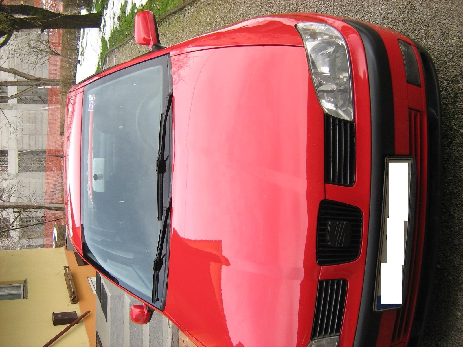

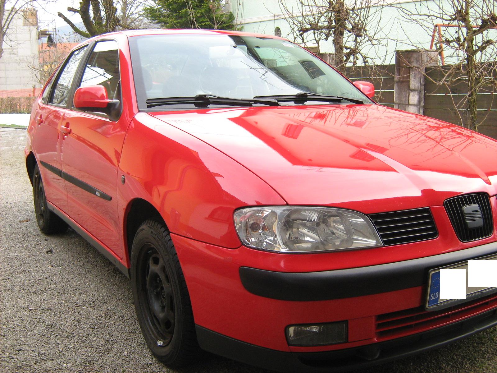

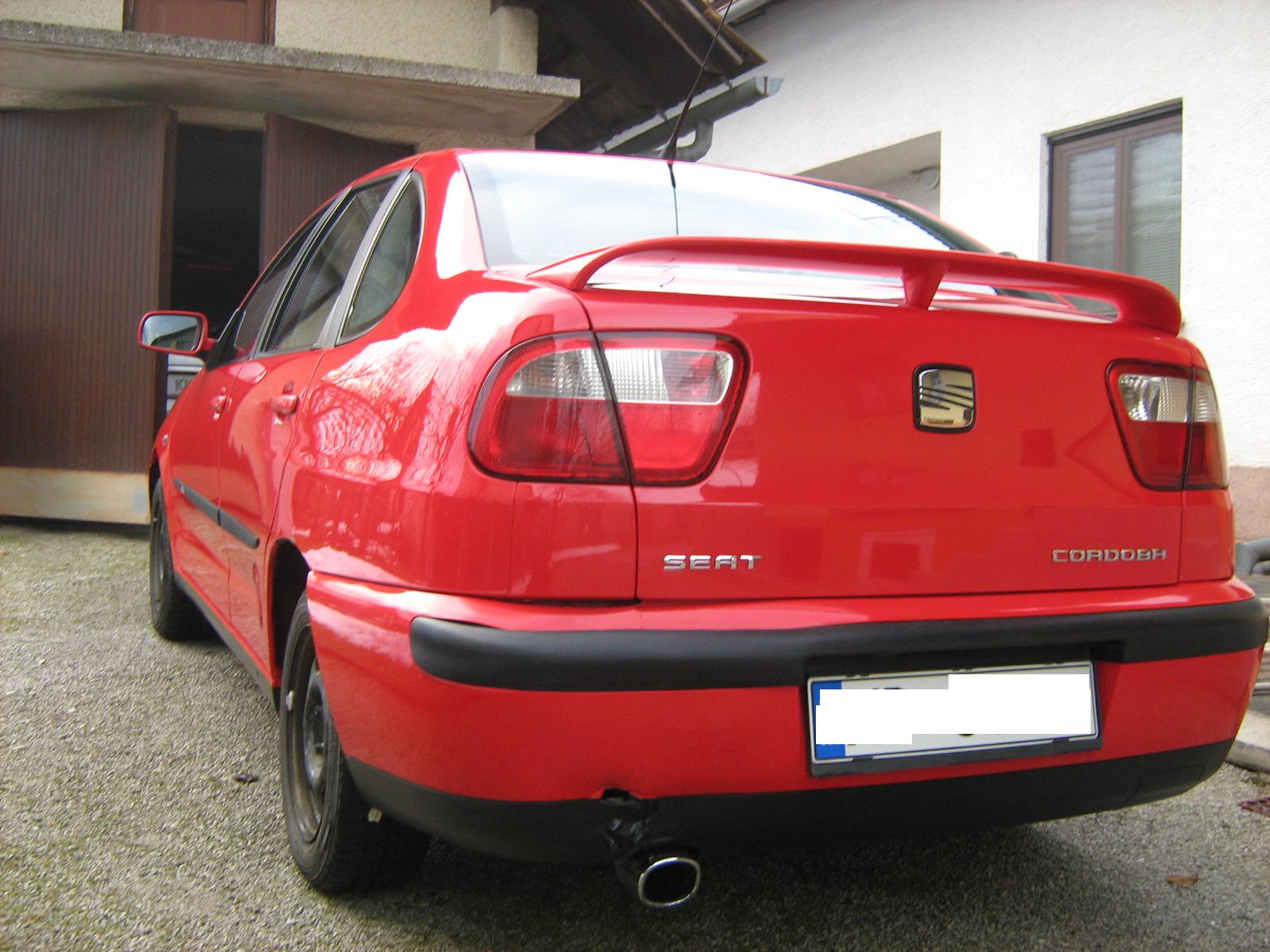

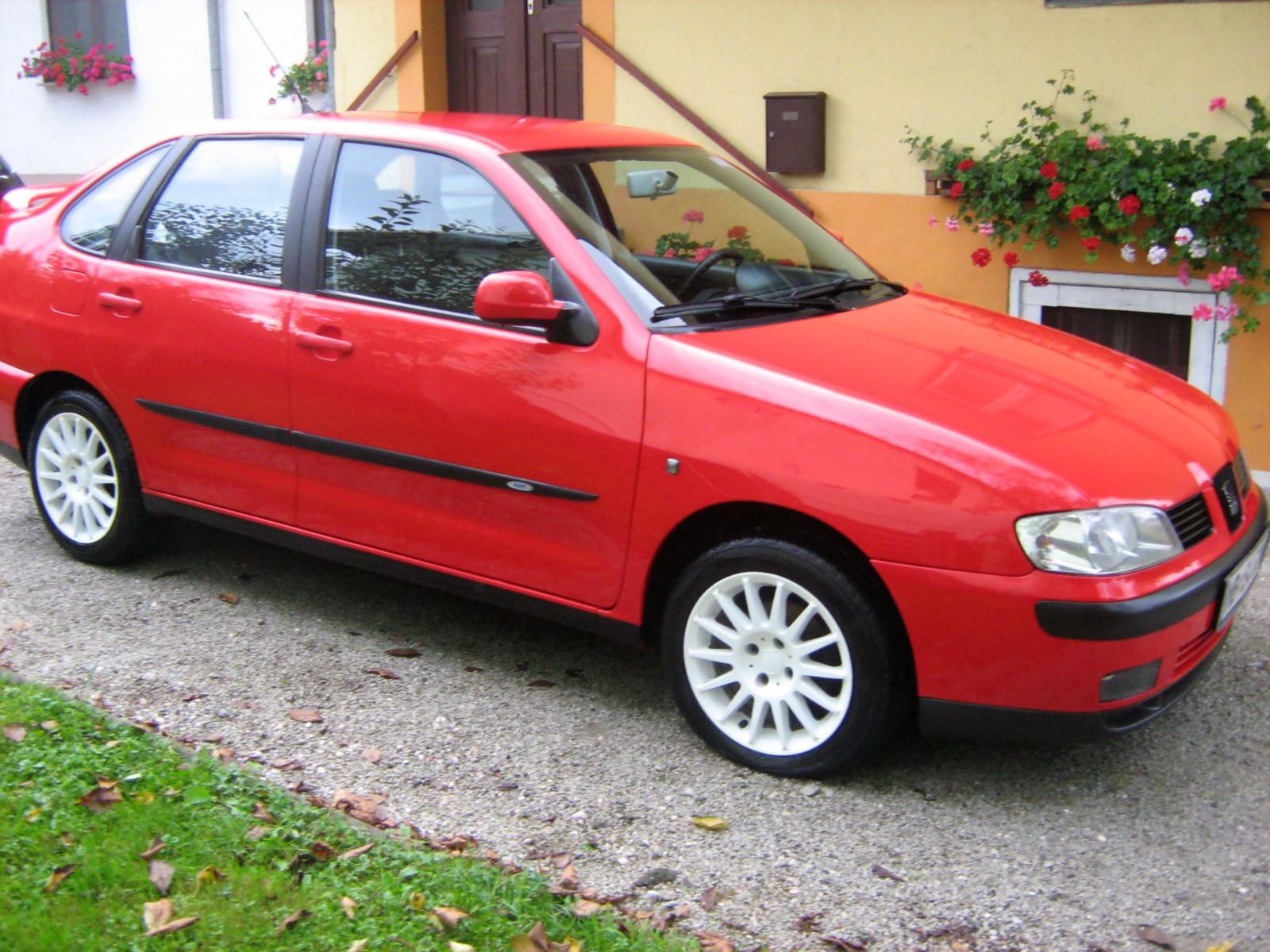

Za konec sm še gume našpricu s MA-fra sprejem Fast&Black za gume. In še končne slike for a job well done

Napisal/-a dzuro.na.izi So jan 10, 2015 9:26 pm
Mam še druge stvari, ne samo od MA-fra, da ne boste mislil da sm zagret fan. Men se dopade kako je izpadl… lepo se šajna...
škoda sam da mora jutr že snežit :lol:
