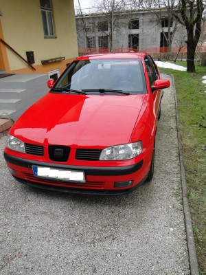

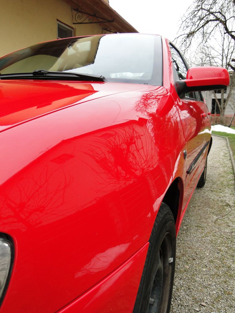

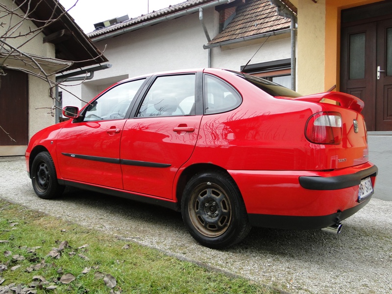

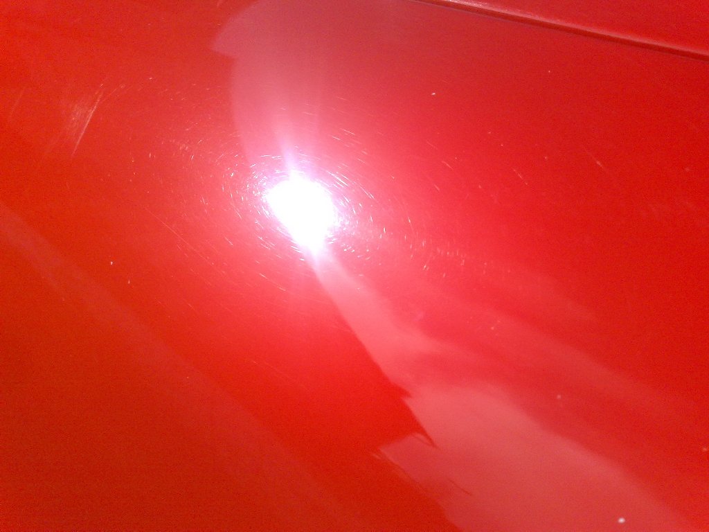

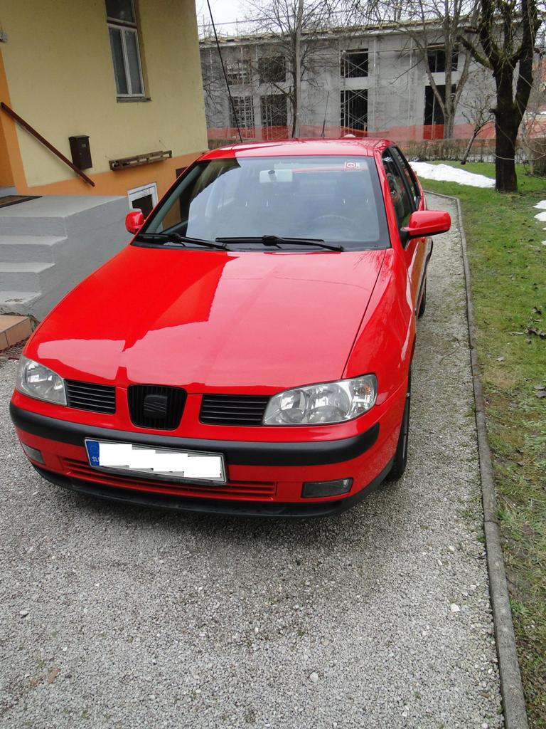

dzuro.na.izi je napisal/-a:Dans sm si nabavu Angelwax fast foam in shampoo ter pa AF Tripple...Že komi čakam da vse skup sprobam za čez vikend + da dobim v roke še službenga caddyja, ki je zapacan do neprepoznavnosti... kar me dela jeznega :evil: ker morm tak usran avto jst vozit!
uglavnem...ali ma kdo kakšen nasvet za uporabo Trippla? Aja sm pozabu povedat da mam še AF aplikator (tist bel-črn za poliranje + nanašanje voska). Kako ga naj nanesem (ravne črte ali krogci), koliko časa ga obdelujem, naj se suši ali ga takoj odstranim? Sam najboljšo prakso iščem?
Pr obeh avtih mam poleg AF Tripple namen dat gor še 2 sloja FK1000p.
Če bo dobr uspel bom naložu par slikc ;)
Kot obljubljeno
Projekt napol uspel...Postopek:
PREDPRANJE
Angelwax Fast Foam 1:9
Lavor skipper junior + Foam lance
Tlačni ročni pršilnik v njem mešanica Angelwax Fast Foam 1:9
razni čopiči + krtače za gume in pod blatnikom
PRANJE
2BM
Angelwax Shampoo
CSF NO SWIRL merino rokavica + 2 nudel rokavice
SUŠENJE
CG Miracle dryer
DEKONTAMINACIJA
3M clay bar
MA-fra fast cleaner kot lubrikant
Splahnil z visokotlačnim
POLIRANJE
Auto finesse Tripple
Flexipad dual
ZAŠČITA
LAK - Finnish kare 1000p (2 plasti)
GUME - Ma-fra fast & black
STEKLO - Alio glaschutz
To je to...6ur dela...za črne plastike je pa zmanjkal časa in energije
še par slik
Swirli se še vidijo ampak je precej bolš kot je pa blo...thanx to AF tripple
