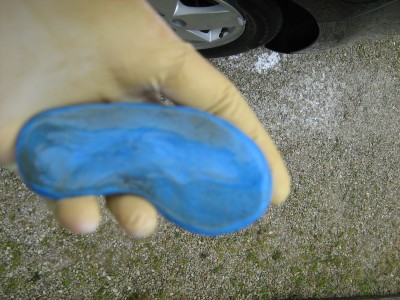

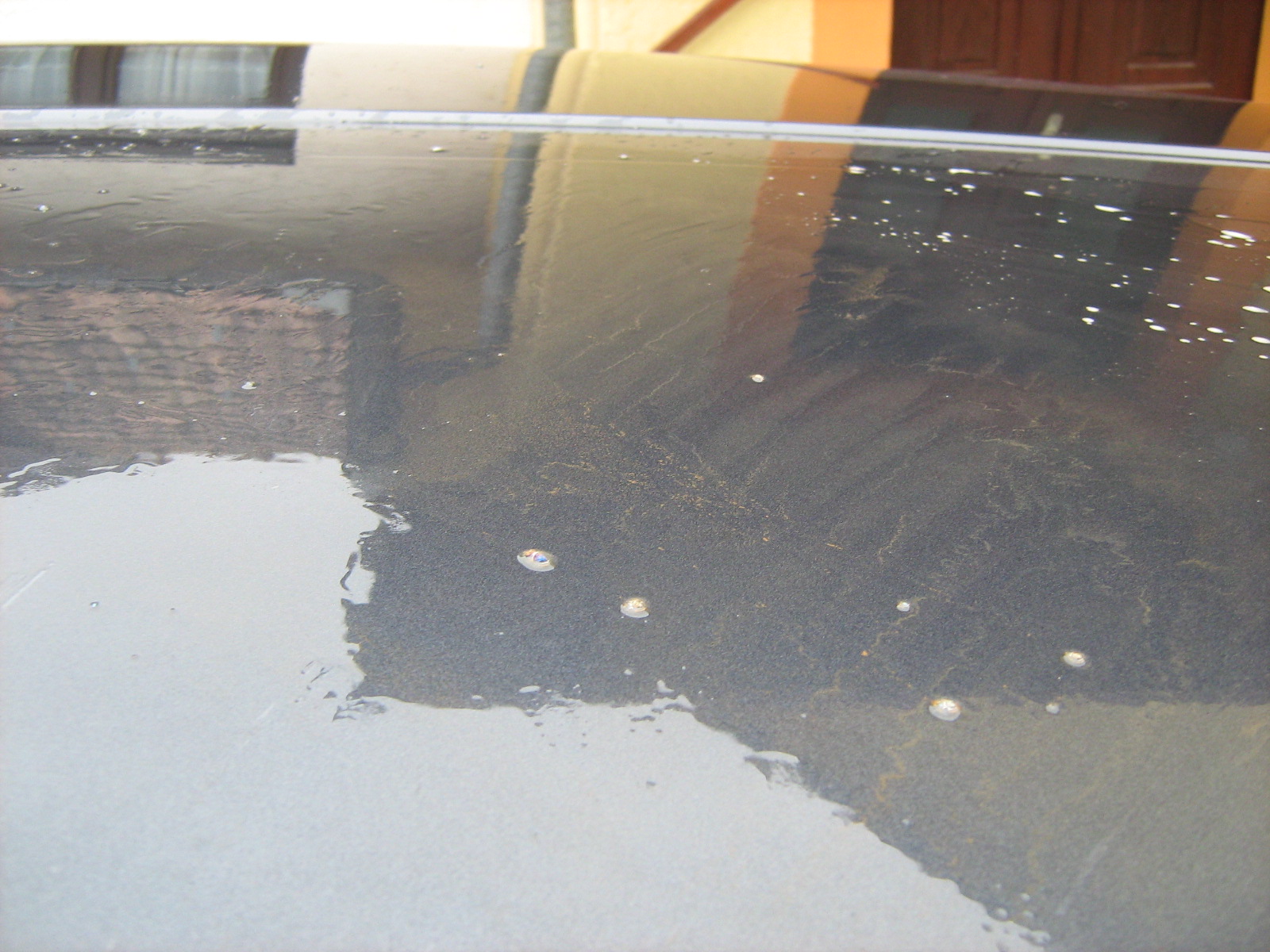

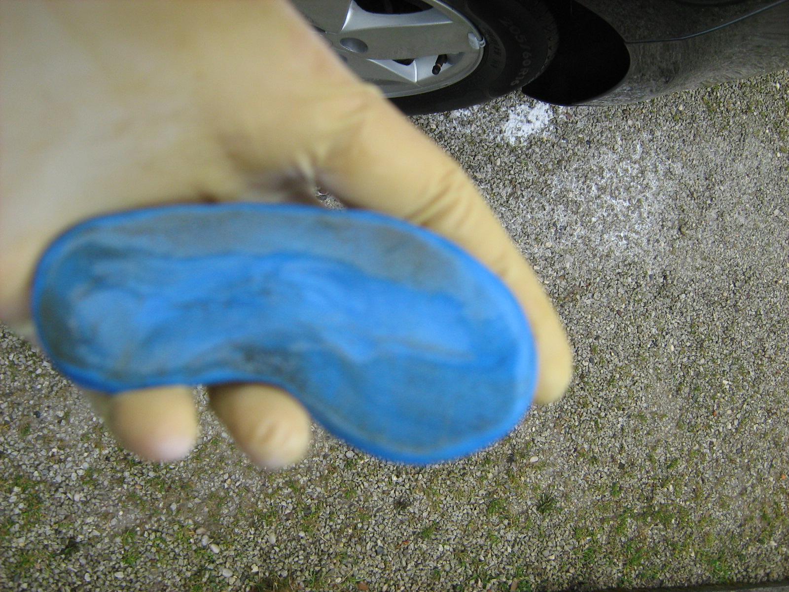

Napisal/-a dzuro.na.izi Če mar 19, 2015 10:46 pm
u še neki...kupu sm rablen avto, ga opral ... snow foam, 2bm, posušil....opazu nek hud overspray po šipah, strehi, malenkost tud ob strani, ga splastelinu, ga tud uspel odstrant ampak ostal mi je par kapljic svetle barve overspraya na strehi, ki ga pa plastelin ne odstrani...
mel sm še par kapljic na steklu k sm jih odstranu z britjem stekla,
prav tako mam eno kapljico na plastiki z vzorčki ki je ne morem odstrant...sm probu že s plastelinom pa finim brusnim papirjem, kej bolj grobo si pa nism upu it...
Vprašanje...kako naj odstranim ter par pikic barve???
PS
napačno mi je pozumiral ampak se useen vid kolk svinjarije je blo na plastelinu na območju 30x30cm :shock: pa čakal me je še preostalih 3m strehe od Grand Scenica :roll:
pa še odstranjena svinjarija iz strehe (tisto rjavo če kdo ne ve kaj gledat) :lol:
Ka so s tem avtom delal pred mano...mama mia

Vosek v šamponu boš itak s plastelinom sproti odstranu in pripravu barvo za končno zaščito...
Kar se tiče pa šampona pa obstaja možnost da sestavine s časom odstopijo kar se vidi v usedlinah...takrat se lahko poskusi pred pranjem premešat embalažo in šampon naj bi se povrnil v original stanje.

dzuro.na.izi je napisal/-a:u še neki...kupu sm rablen avto, ga opral ... snow foam, 2bm, posušil....opazu nek hud overspray po šipah, strehi, malenkost tud ob strani, ga splastelinu, ga tud uspel odstrant ampak ostal mi je par kapljic svetle barve overspraya na strehi, ki ga pa plastelin ne odstrani...
PS
