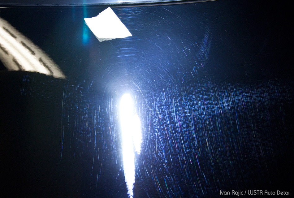

Živjo...vse se sliši v redu! Alternative vedno obstajajo pri drugih proizvajalcih...kvaliteta je pa podobna! Auto Finesse je čist dobra znamka. Nikjer ne piše ali je avto nov ali ne ampak razmisli še o nabavi kakšnega claya (plastelina) za odstranjevanje prijete kontaminacije z laka ker nardi res veliko razliko na barvi.
Razlika med gobo in rokavico je v varnosti pranja avtomobila. Rokavica umazanijo absorbira in jo potisne globje v vlakna in ne vleče po površini barve medtem ko goba umazanijo zagrabi na površini in le ta drsa po barvi kar s časoma ustvari majhne rise, v kolikor je pa avto hudo umazan lahko pa nardiš tudi kak globji ris. Rokavica se vsekakor splača.
Nabavi si še brisačo za sušenje avta.
Za notranjost je AF Total samo čistilo in nič druzga...ni antistatično, ne varuje pred UV žarki in podobno...Total samo očisti, za antistatičnost rabiš premaz naprimer AF Spritz.
Črn avto nima nobene veze pri izbiri čistil, fora je samo to da je barva bolj občutljiva (po domač povedan vsak ris se bo že z vesolja opazil) =P

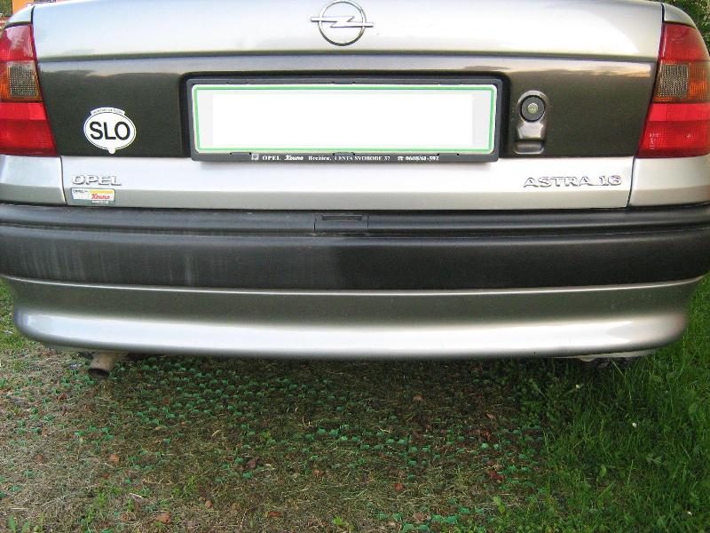

Kar se tiče premazov za plastike se da vse manipulirat. Če želiš bolj svetleče lepo 1x ali 2x namažeš, če želiš bolj mat pa s mikrofibro spoliraš do želenega rezultata.
Za zunanje plastike zadnje čase uporabljam Poorboys bold n bright. Za1x zelo zadovoljen. prilagam en 50:50 na zelo utrujeni plastiki.
Sm prepričan da je revive podoben. Poorboys sm samo zbral ker je večnamenski (za gume, tesnila, plastiko).

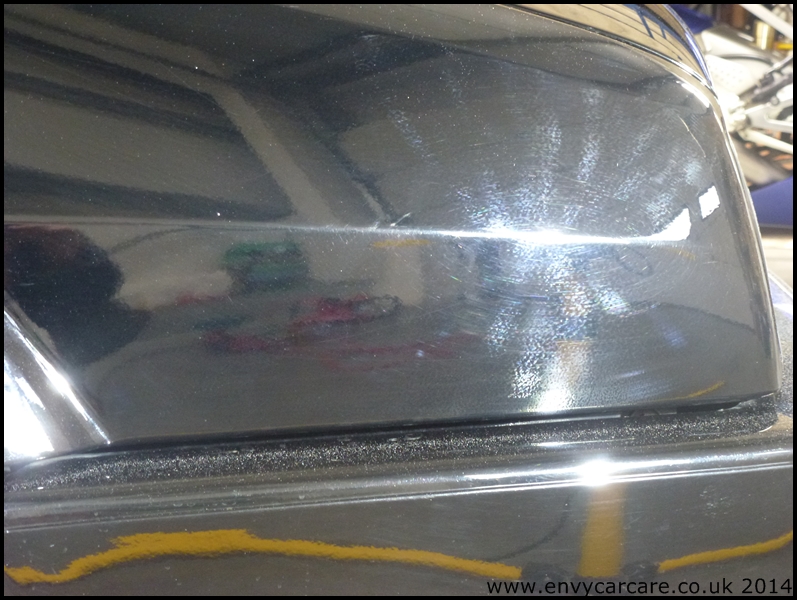

Napisal/-a dzuro.na.izi Če apr 23, 2015 6:52 am
very nice :D hvala pavlich za odgovor
bi blo res za sprobat ja! Edino kar me skrbi je da bi zarad tega ter je groba dobu tak finiš
