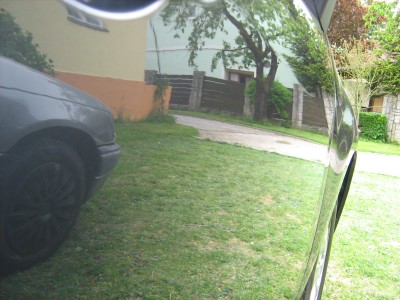

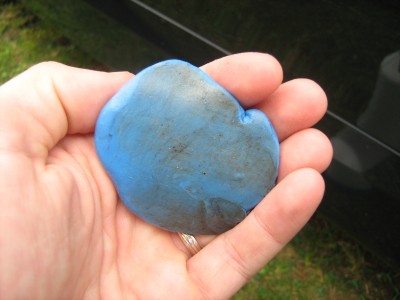

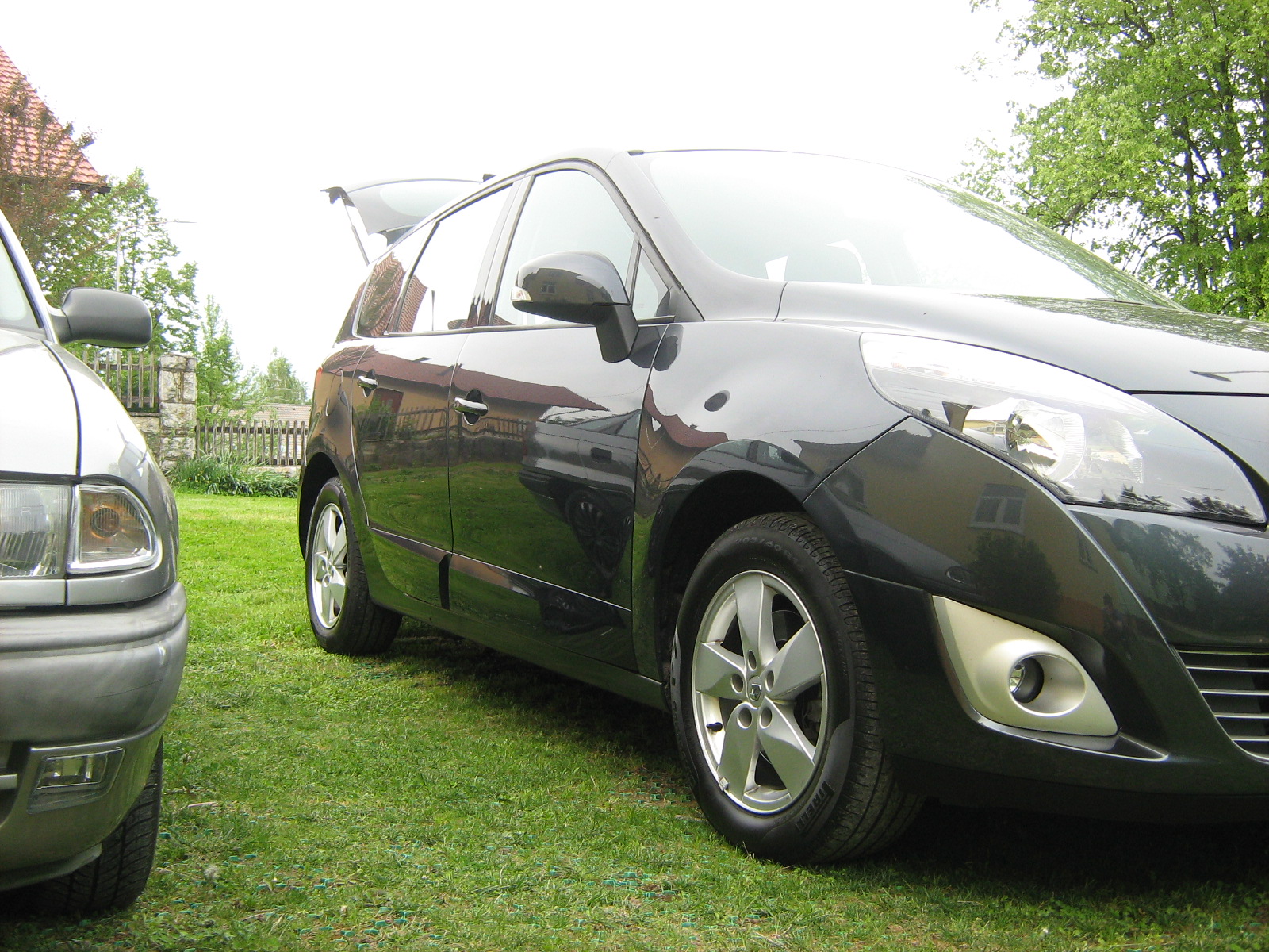

Priprava barve oz. dekontaminacija je pa zapomn si najbolj pomemben postopek pred nanosom česarkoli. Noben vosek se ti ne bo sprijel z barvo če je pa ta total zapacana. Sm se glih zadnič spravu svoj avto postopoma splastelinat (nisem celga, manjka še cel spredn del) in je bil hudo kontaminiran...pa čeprav se na videz ne opazi...se pa čuti...za razliko od prej je barva precej bolj gladka in sijoča. Bolj kot je pa gladka, lažje se umazanija spere.
Evo samo iz spodnjega dela sopotnikovih vrat

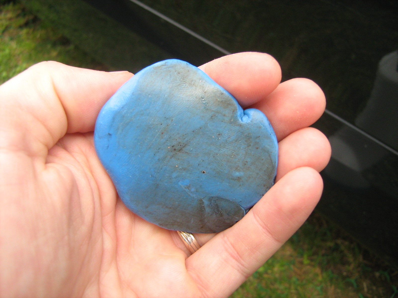

sm potegnu tole dol (na drugih delih ni blo nč kej velik drugače)

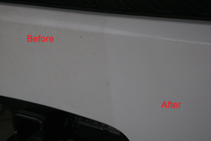

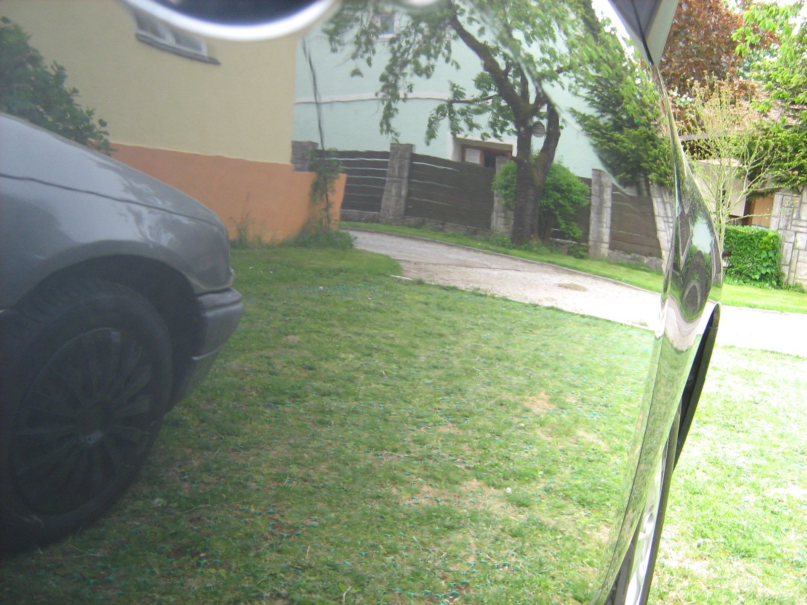

Clay nardi res razliko (primer iz neta)

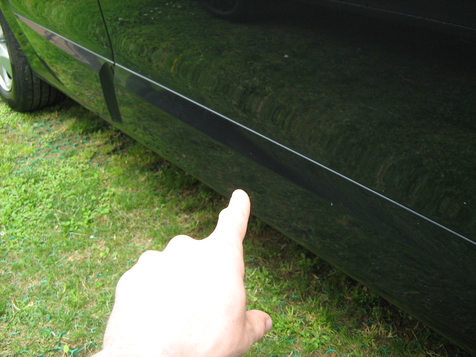

Je kdo reku špegl efekt :mrgreen:

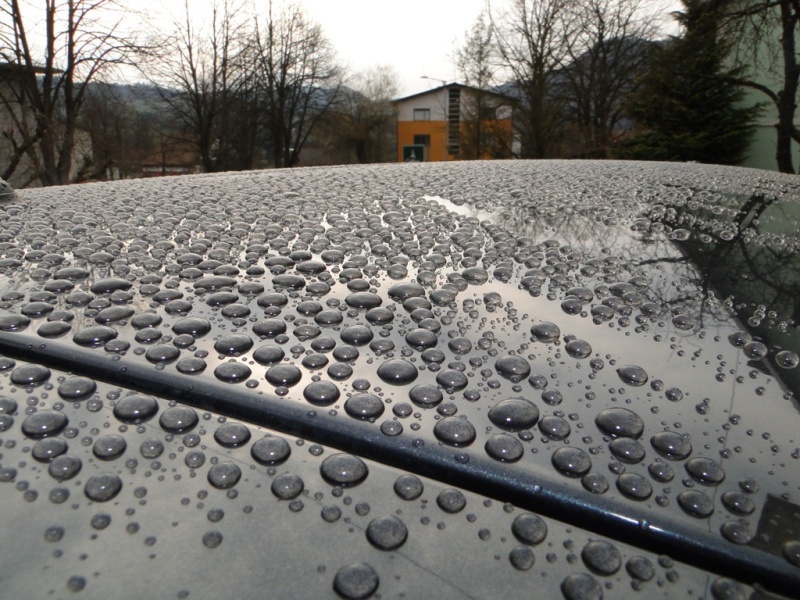

Pa še beading na dekontaminirani in čisti strehi je pa vsega truda vreden 8)
avto niti približno ni popoln in rabi poliranje ampak že če stojiš 3 korake stran tega niti ne opaziš
P.S.
Na roke nanešen AF Tripple + 2 sloja Poorboys Nattys paste wax (ta bel)
