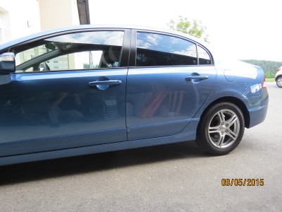

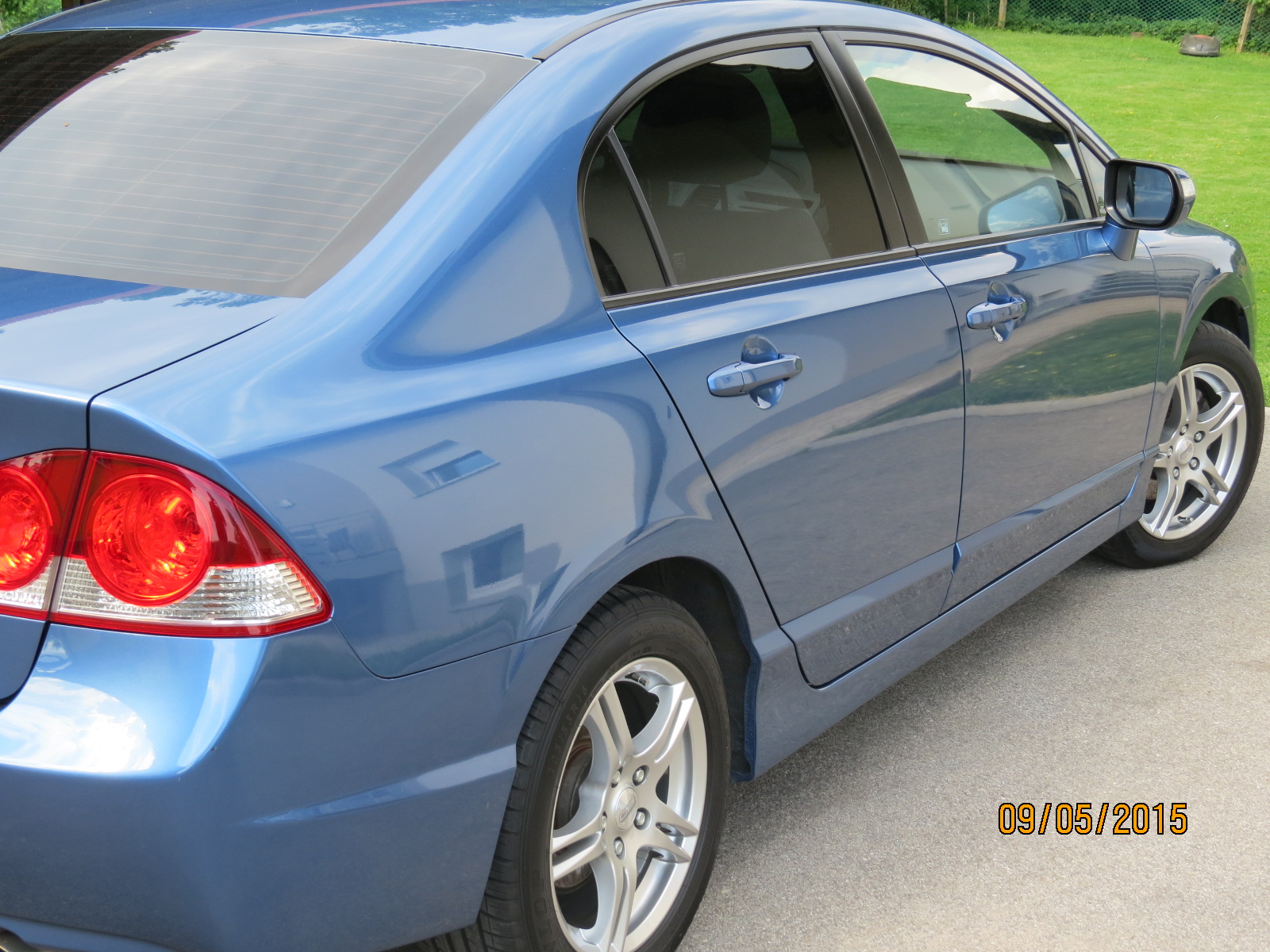

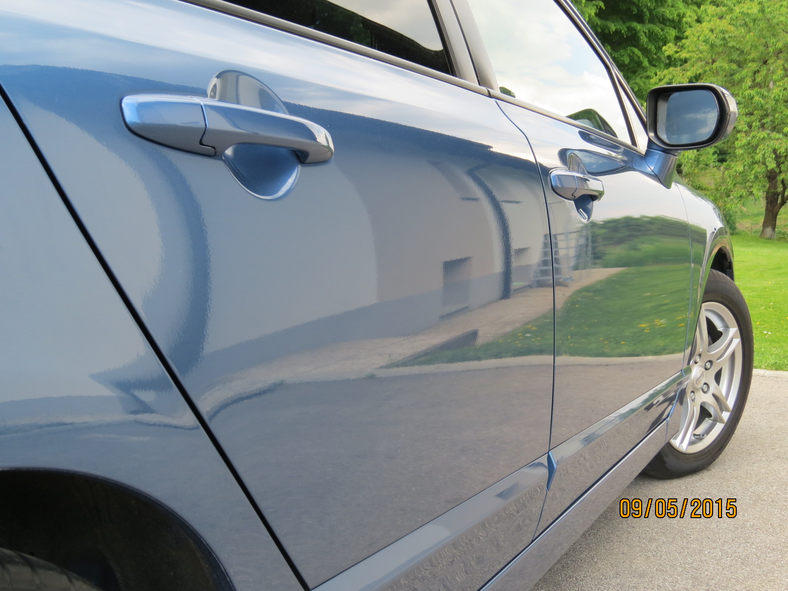

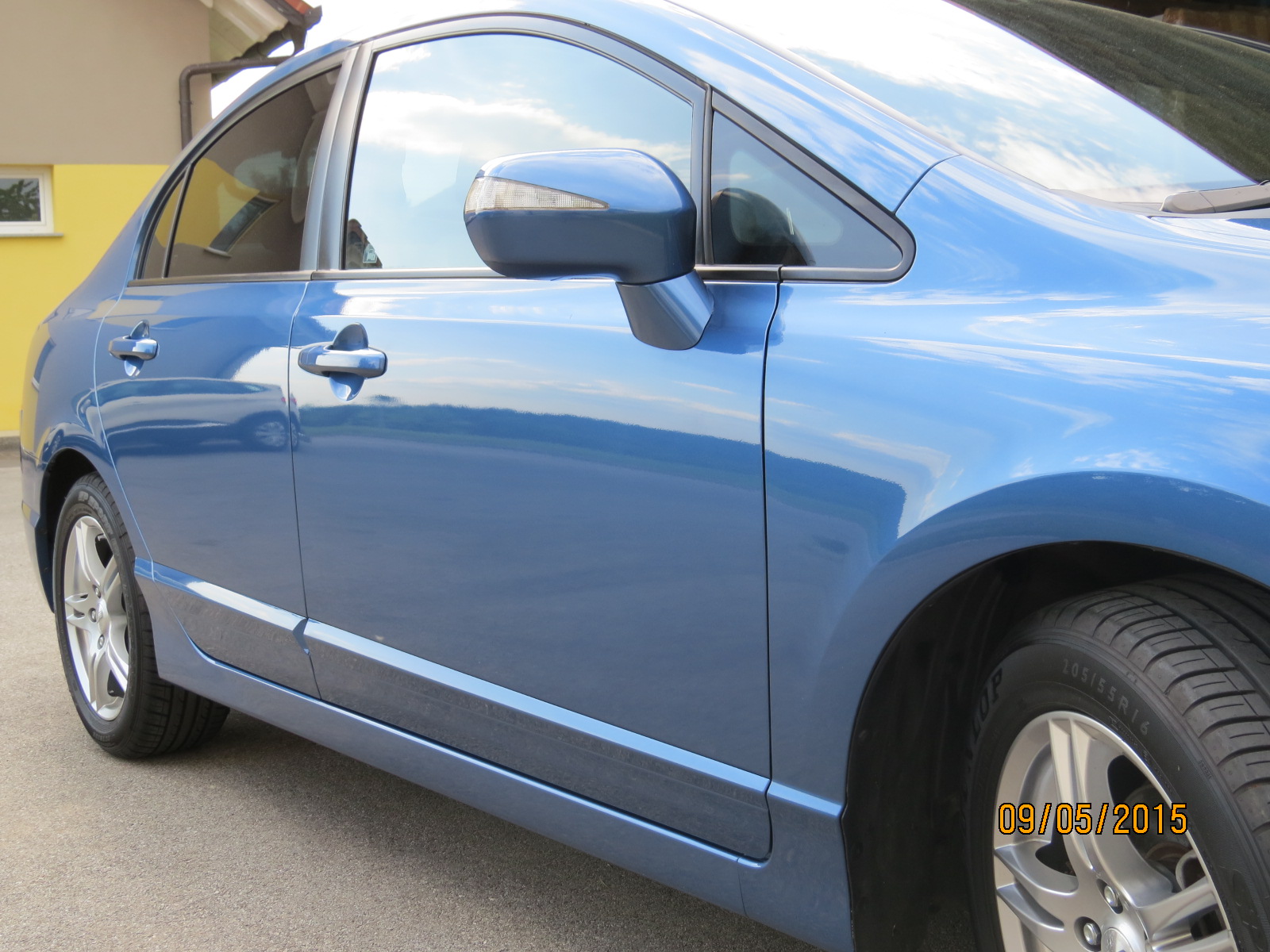

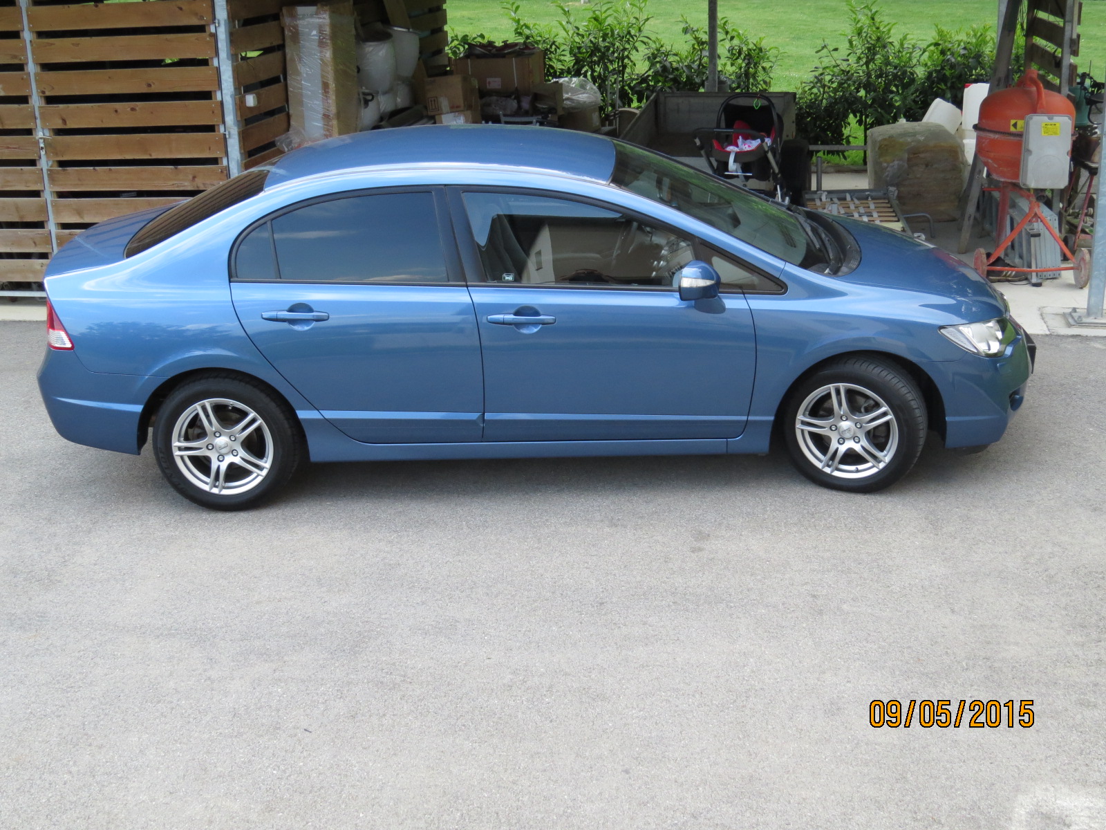

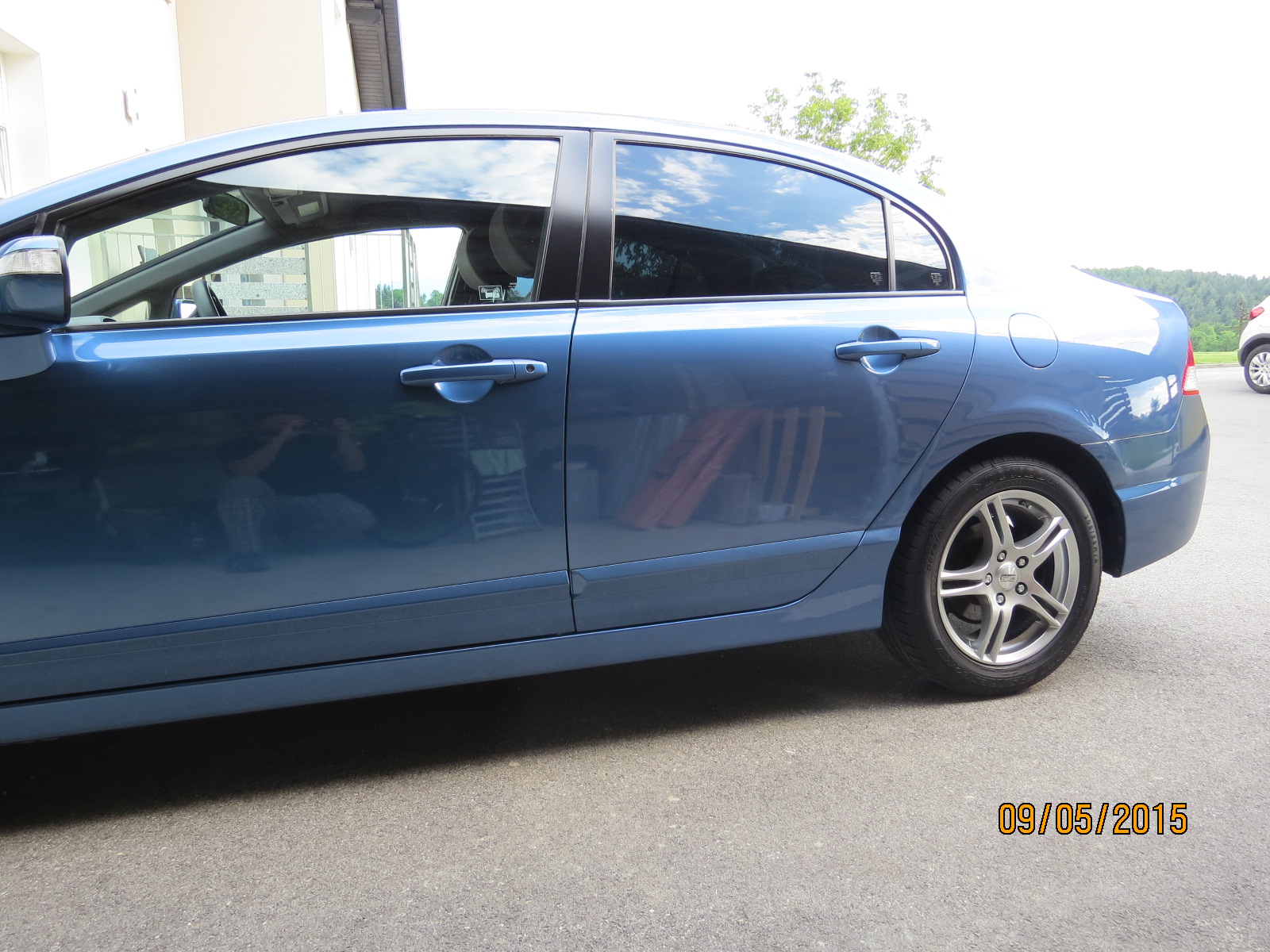

geronimo77
Prispevkov: 81
Pridružen: To maj 05, 2015 1:08 pm
Re: Katero avtokozmetiko uporabljate? (čistila, polirne past
Napisal/-a geronimo77 To maj 12, 2015 9:58 pm
Gyga je napisal/-a:Mislim, da bi večina voska morala iti dol s plastelinom v kombinaciji z 'lubrikantom', ki je na osnovi razmaščevalca. Zadnjič sem sprobal to kombinacijo - kot lubrikant mi je služil BiltHamber Surfex HD.
Sicer bi moral delo opraviti tudi kakšen deTar produkt.
Tudi sam glaze ima nekaj arazivnih sposobnosti, tako da bi tudi s tem nekaj odstranil oz. očistil.
Glede kombinacije glaze-a in carnauba voska pa nimam kaj dosti izkušenj. Bo pa pomagalo, če poveš za katero barvo gre.
Vem pa, da obstajajo glaze-i z dodatko sealant-a oz. voska, kar je dobra osnova za naknadno zaščito (sealant ali vosek).
BTW... tudi CSF pripravlja nekaj novih produktov na to temo/kombinacijo.
Avto je metalik modre barve. Prilagam tudi nekaj slik spoliranega in povoskanega z FK1000p. Po pranju sem uporabil tudi QD CG hybrid V7.
Kakšni predlogi za glaze in carnauba vosek, ki bi naredil največji efekt za mojo barvo?
Naj omenim, da je bilo to moja prva izkušnja z poliranjem in voskanjem. Mislim, da rezultat ni tako slab :) Mnenja?
