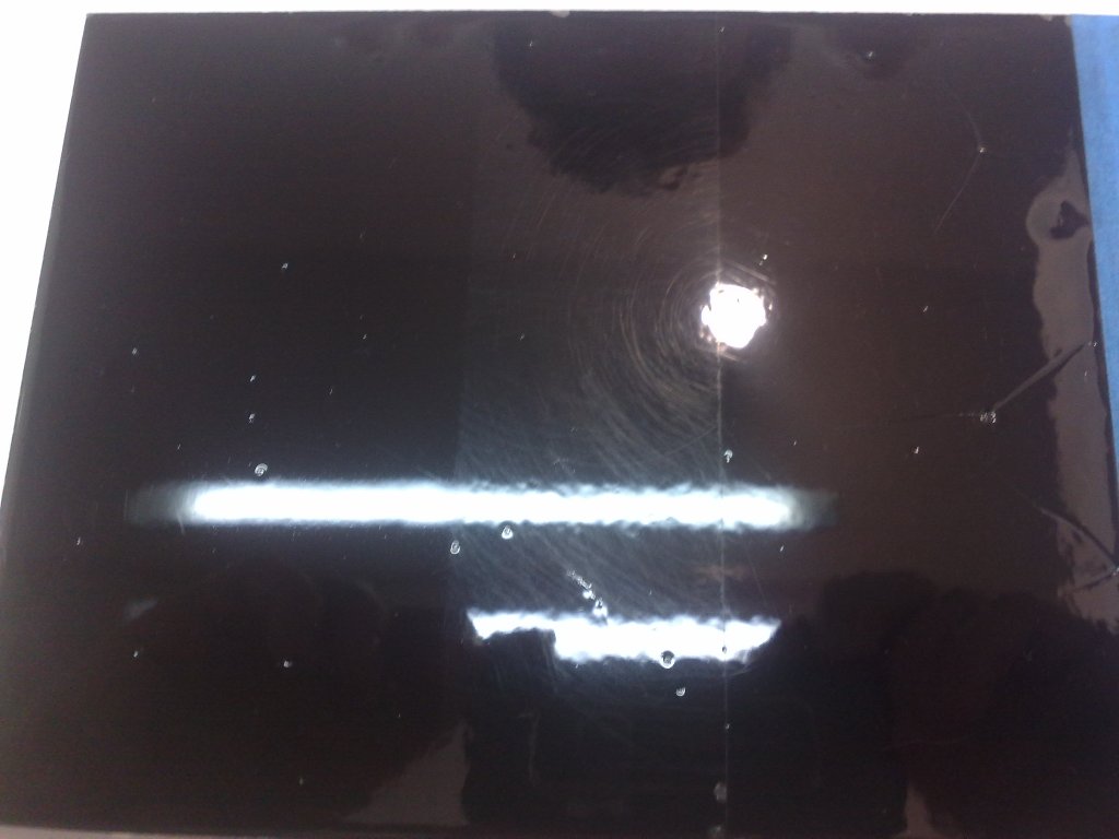

Mam pa že neki podobnega doma kot je black max in sicer Meguiars ultimate polish, ki je pre waxing glaze z malo abrazivi in večinoma polnili...nekako tako kot black max :!: oba sta primerna za temne barve, oba poglobita barvo in oba zafilata mini praske.
Pravzaprav sm enkrat testiru Megs ultimate compound in Megs ultimate polish na nekem panelu ki sm ga testno prebarvu in nalašč poprasku. Rezultati so sledeči
Levo je 1x obdelava z ultimate compound-om, sredina je neobdelana in porisana, desno so 4 obdelave z ultimate polishom vse na roke. Panel seveda ni popoln in ima globje rise oz. razpoke barve ker se ni pravilno posušila ampak se vidi razliko koliko risov sta oba izdelka odstranila. Oba naj bi se uporabila z roko v roki...UC da odstrani zbledelost in rise ter UP da odstrani možne holograme od UC in doda sijaj ter globino!
Že neki časa razmišlam, da bi nardil eno mini primerjavo dveh AIO izdelkov in štirih voskov na havbi avta (barva je temno siva)! Koga zanima???

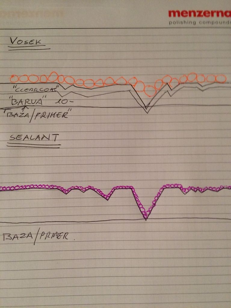

Kar nekaj vprašanj sem dobil kakšna je razlika med voskom in sealantom, na hitro na roko skicirana laična razlaga za lažjo predstavo, bolj podrobno o samih voskih, nanašanju in njihovi uporabi napišem v prihodnjih dneh.
Največja razlika je, da se sealant sprime/združi z barvo medtem, ko vosek naredi nekakšno "ovojnico" na površini, teoretične se vosek sploh ne sprime s površino ker nima teh sposobnosti. To je če govorimo o carnauba voskih, če pa gre za sintetične voske potem je "združljivost" boljša in posledično je obstojnost veliko daljša, primer takega voska je Collinite 845 ali FK Pink. Vosek že v prvem mesecu tudi ob pravilnem vzdrževanju z neutralnimi brez dodatkov šamponi izgubi 25% ali več nanosa.
