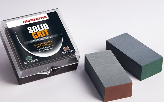

Brušenje je pa v bistvu bilo zelo minimalno in omejeno ker sem z luknjačem za papir naluknjal brusni papir (2000 grit) ter tisto malo nalepil na radirko svinčnika (cm premera) in na tak način mokro brusil. Tako sem mel bolšo kontrolo nad tem kje delam. Ista varjanta pride v poštev pri popravilu poškodbe kamenčkov in touch-up barvi da se malo stanjša kapljica / bunkica.
Mogoče najboljša izbira za brušenje po korekciji pikic ali celo odstranjevanje barve je Menzerna solid block, bolj natančno popravilo napak, za razliko od brusnega papirja po aplikaciji ostanejo na površini manjše nepravilnosti katere je potem zelo lahko spolirati in konec koncev en blok pri uporabi v detailingu drži 1x let
