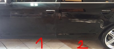

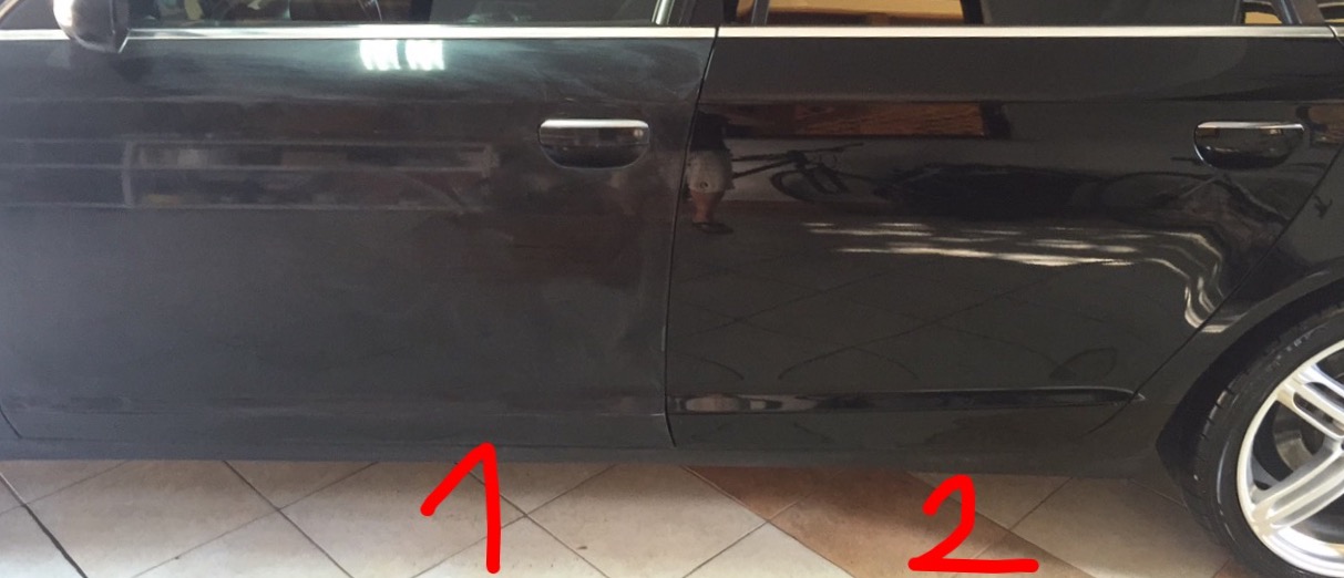

Se tukaj mogoče že vidi da sem nanese preveč Fussota?
Na kevi strani je nanešen, na desnih vratih že obrisan.

Mogoče malenkost preveč iz slike sodeč...naj bo čisto tanka plast kokr jo premoreš! Tanjši kot bo nanos lažje ga boš odstranu.
Krpe so vredu...sm se sam hotu prepričat da nisi s kakimi starimi majicami ali starimi gatami brisu =P
Žal je Fusso znan po tem da se enmal namatrat da ga odstraniš. Nekateri voski so lažji za odstranjevat, drugi težje...Fusso je pač med tistimi ki so težji za uporabo.
