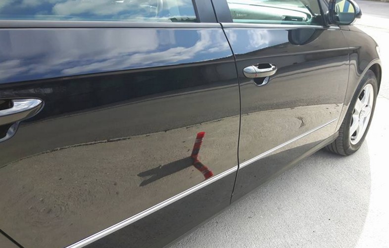

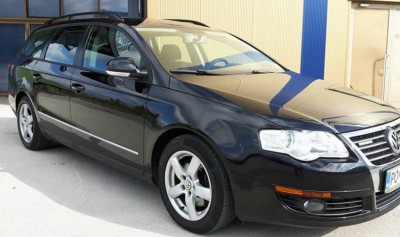

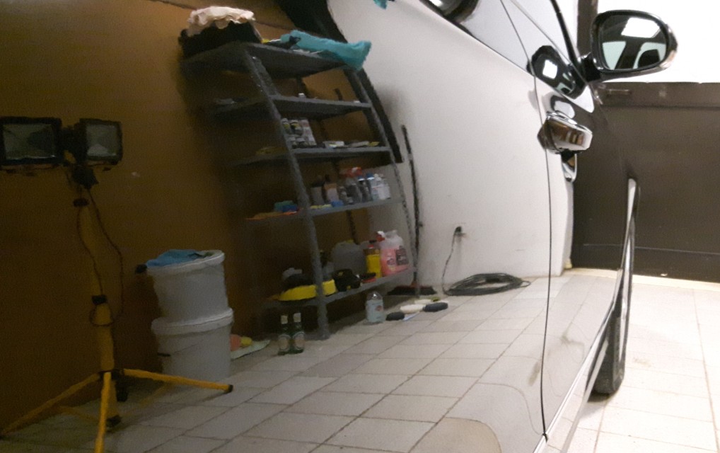

Napisal/-a wragec So okt 01, 2016 8:24 am

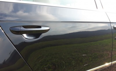

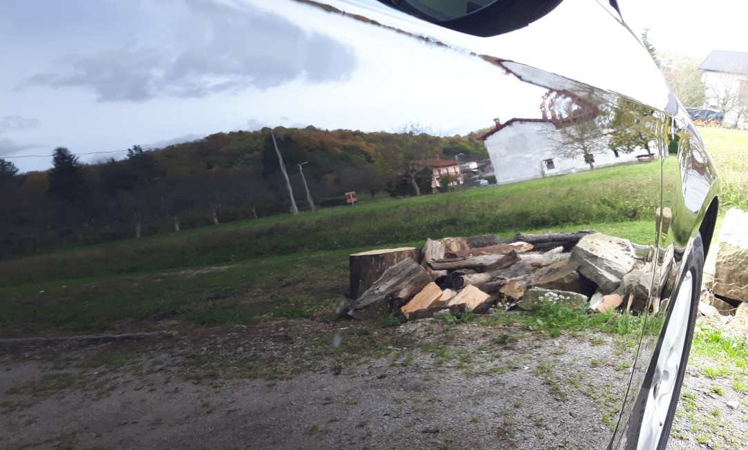

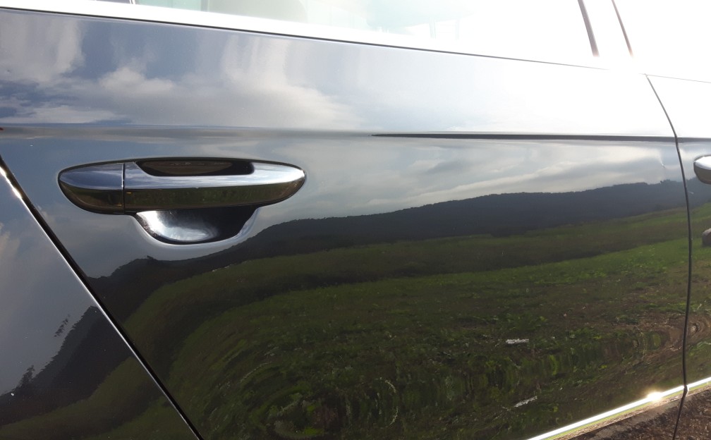

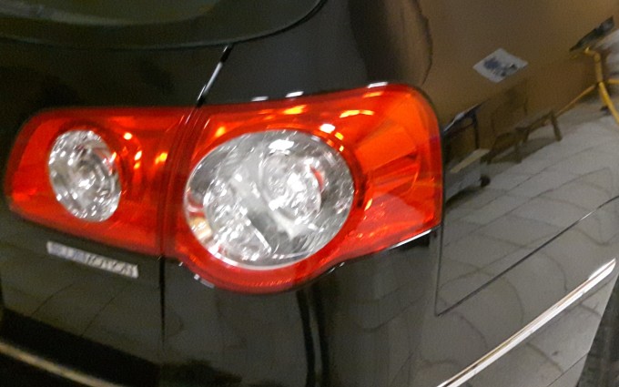

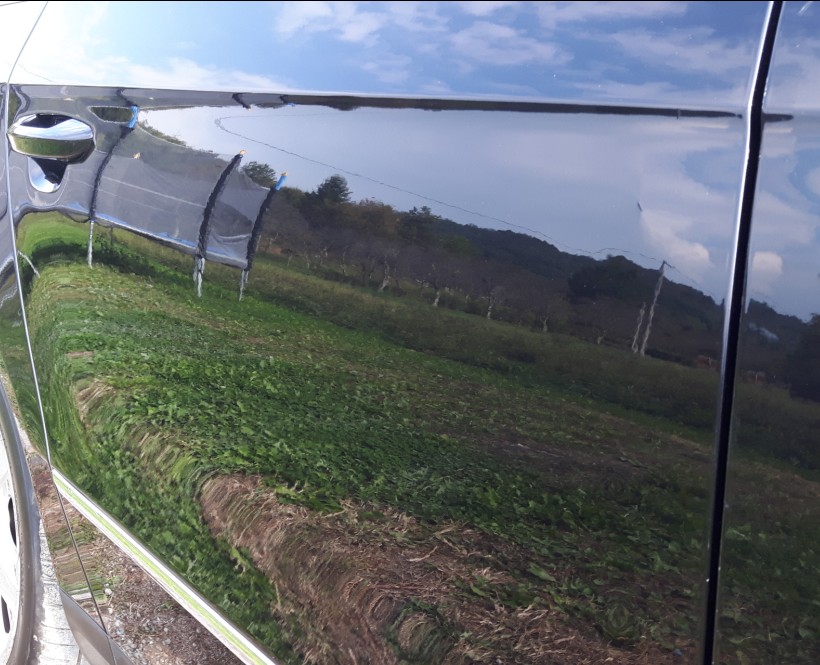

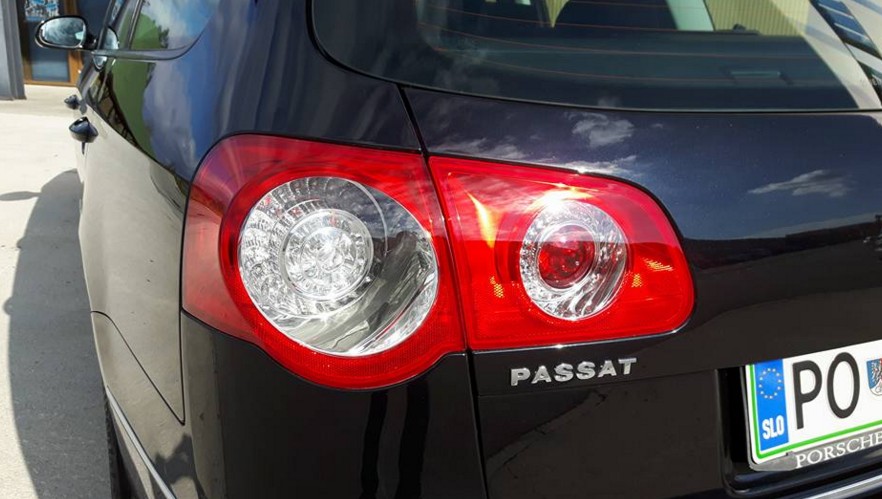

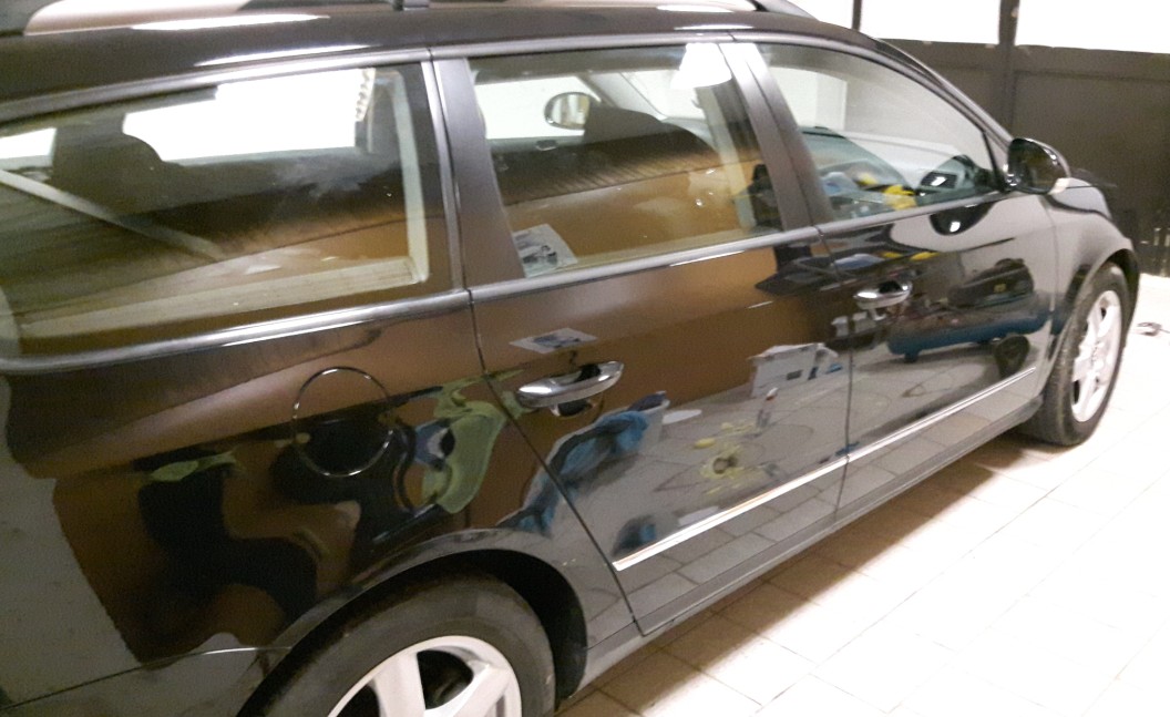

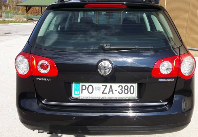

Avto šel od mene, kljub oblačnemu vremenu naredil 2 sliki zunaj. Prijatelj pozitivno presenečen nad opravljenim delom.

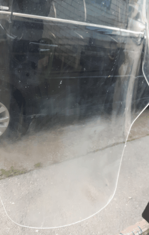

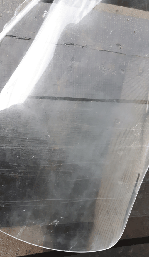

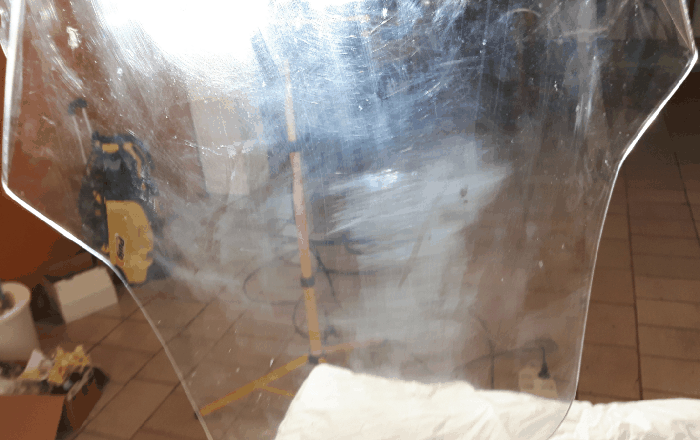

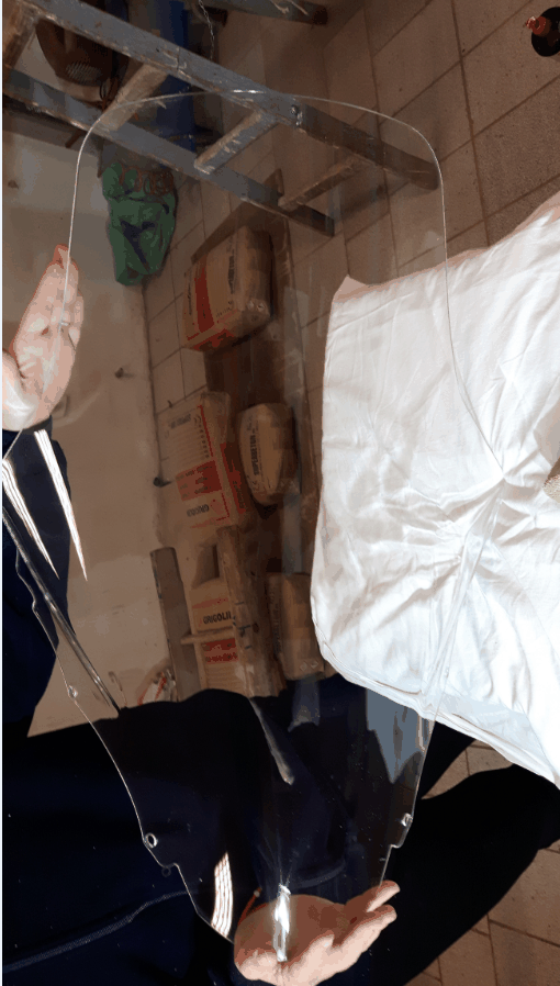

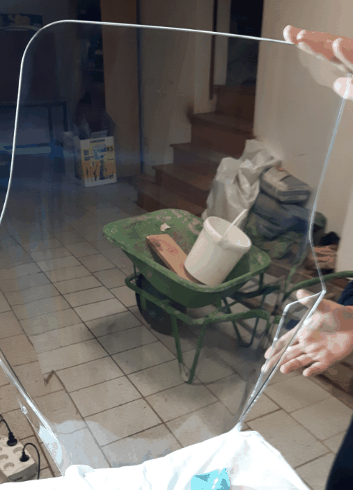

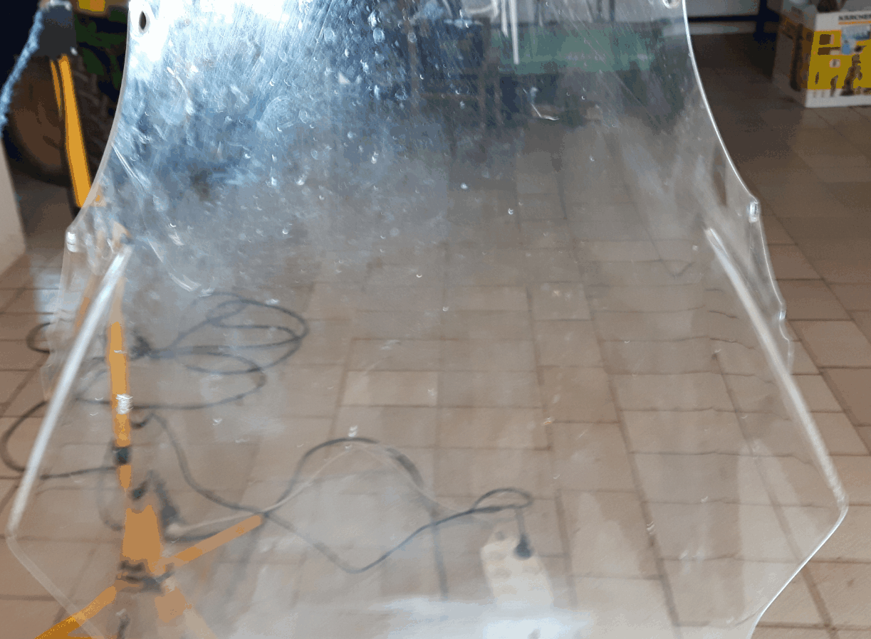

Danes smo imeli v obdelavi nekaj čisto drugega in to prvič. Sodelavec si je fajn podrsal plastiko na motorju (vetrna zaščita) in prinesel če mi rata to popravit. Po čiščenju je bila v kar slabem stanju.
In po obdelavi

Tvoji prijatli majo pa res (ne)srečo z vozili. Že skor sumim da jim ti rišeš po avtih, pol ti jih pa prpelejo za popravt =P :lol: Hec.
Kako si pa to poštimu? Menzerna pa poliraj ali si kej druzga uporabu?

Ne vem kakšna je ta plastika original, ker ta je naročena preko ebaya za nizko ceno in je slaba kvaliteta. Gor se pozna vsaka praska takoj. Najprej sem probal z vodobrusnim papirjem matirat a mi je že 2000 delala nove praske, zato sem najprej probal z Menzerno 2500 in zeleno hex gobico pa ni šlo vse vstran (nekaj je bilo globokih prask), zato sem vzel kar Menzerno 400 in oranžno hex gobico in je šlo vse dol. Pol sem še samo Menzerna 3800 in črna hex gobica in to je to. Moja je pa dala 2 roki in plastiko držala ter obračala, ker sam bi težko to spoliral ker se zadeva maje.
Si mi pa dal idejo, bo treba ponoči v akcijo pa par avtov podrsat, tako da bom imel skozi delo :D .
Narejeno je bilo za reklamo in seveda zastonj, je pa dogovorjeno da mi pripelje tudi svoj avto za spolirat in hvalabogu ta je bele barve.

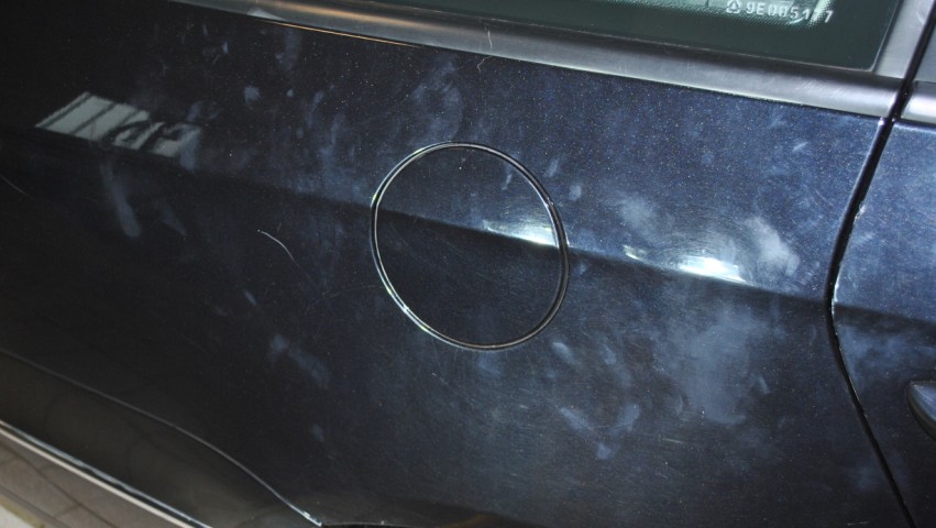

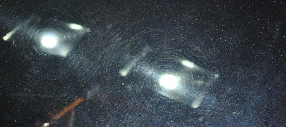

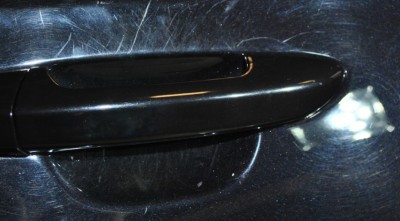

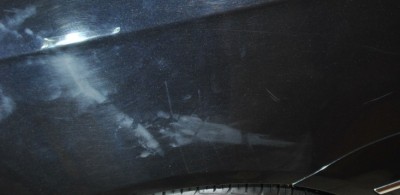

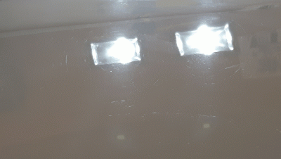

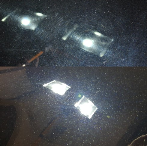

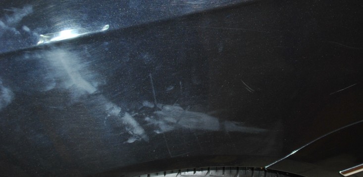

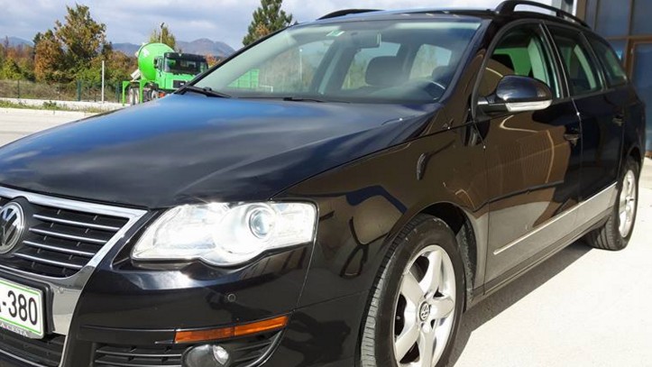

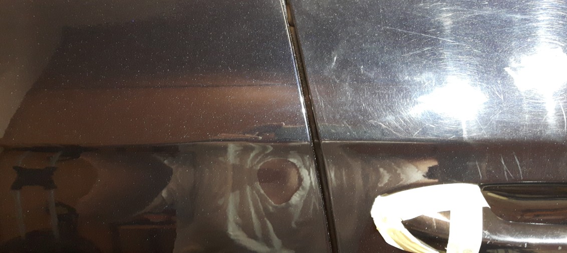

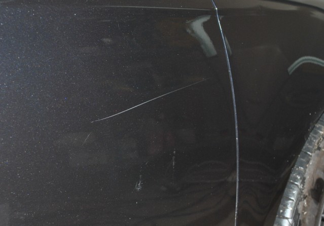

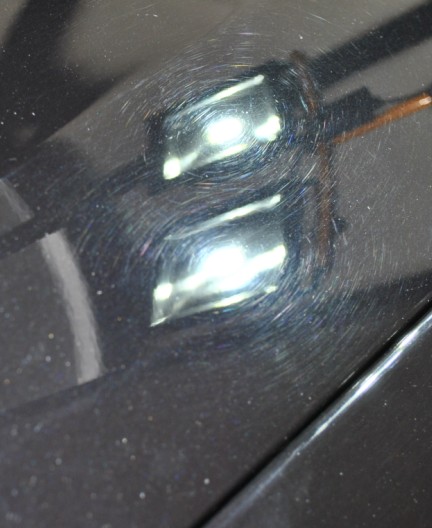

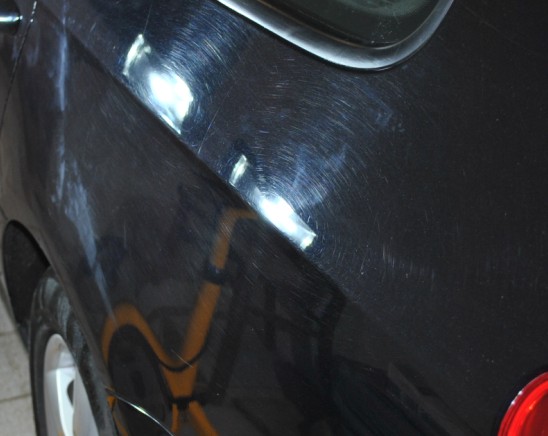

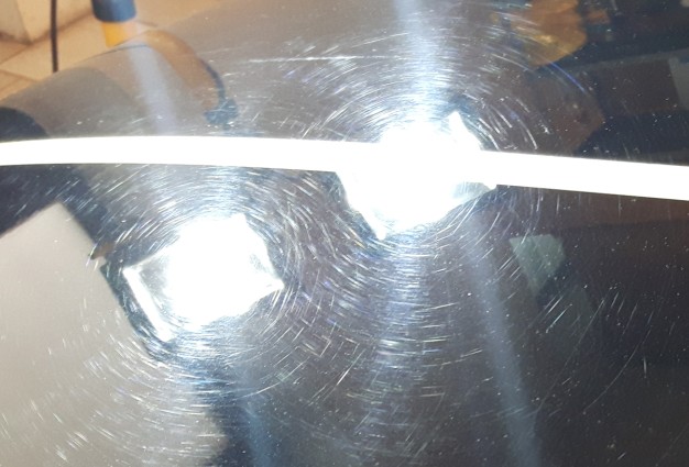

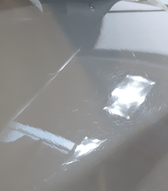

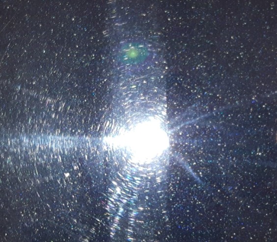

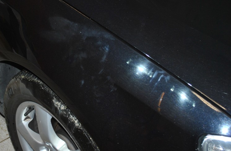

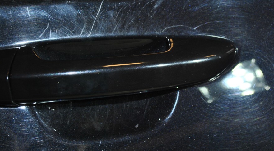

Najbolj zahteven projekt do sedaj, črn Passat poln prask, vrtincev od avtopralnice in kreme za sončenje.
Najprej oprana platišča, sledilo predpranje, plastelinanje in pranje ter sušenje. O tem nimam slik.
Avto je zgledal bolj siv kot črn saj je barva zelo zbledela. sledijo slike poškodb.

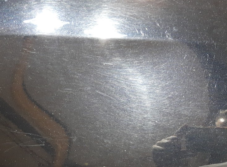

Napisal/-a wragec Pe okt 28, 2016 12:39 pm
sončna krema

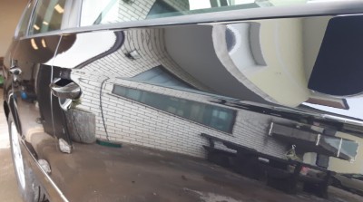

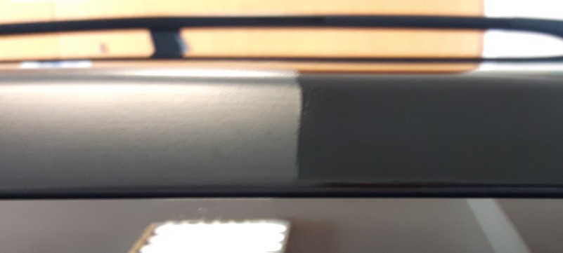

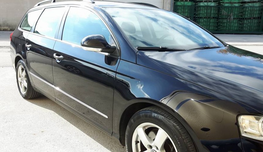

Prej in potem po uporabi grobe paste Menzerna 400 ( moram si nabavit 100)
Strešne sani premazane s Solution Finish
wragec
Prispevkov: 254
Pridružen: So okt 15, 2005 10:07 pm

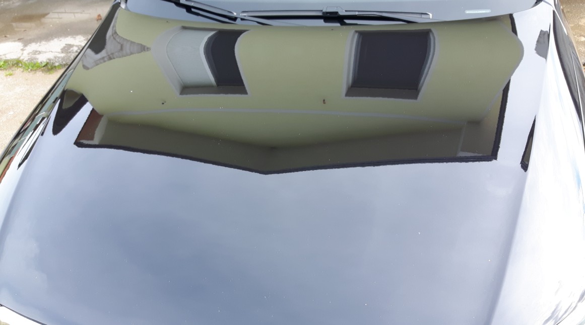

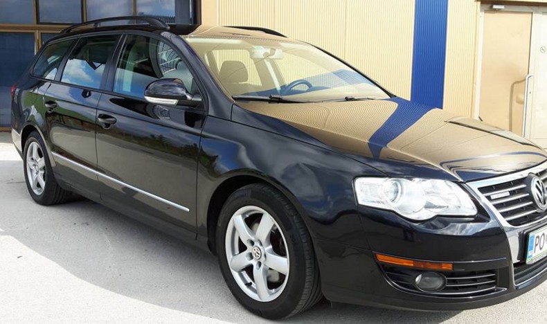

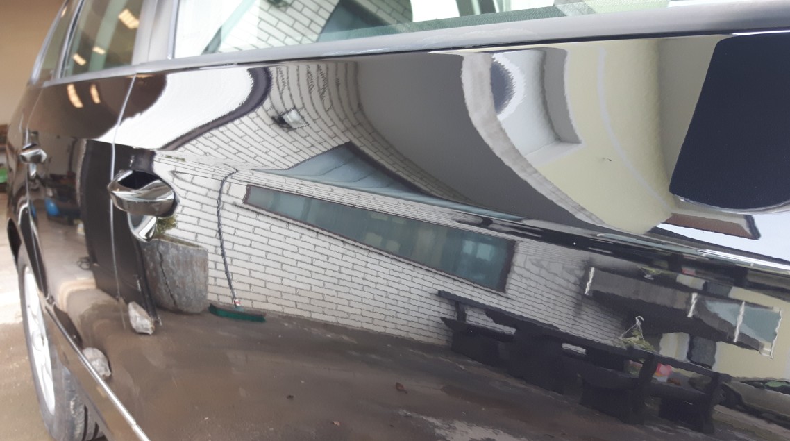

Re: Poliranje by Fredi
Napisal/-a wragec Pe okt 28, 2016 12:52 pm
Za konec še par slik katere je naredila stranka drugi dan na soncu, ker prej ni bilo časa. Za cel avto se je porabilo 26 trdih ur dela, od tega največ z grobo pasto ker je lak bil zelo trd in sem mu parkrat že "jm". Po uporabi Menzerne 400 sledila 2500 in za konec še 3800. Pnevmatike premazane z Gyeon Q2, zbledele plastike premazane z Solution Finish, avto zaščiten z voskom Poorboy's Natty's Black Paste Wax

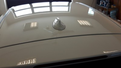

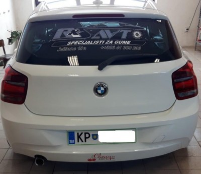

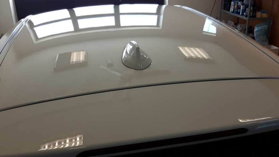

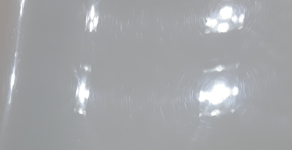

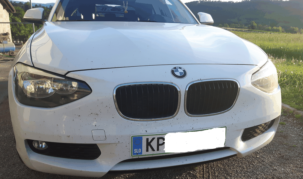

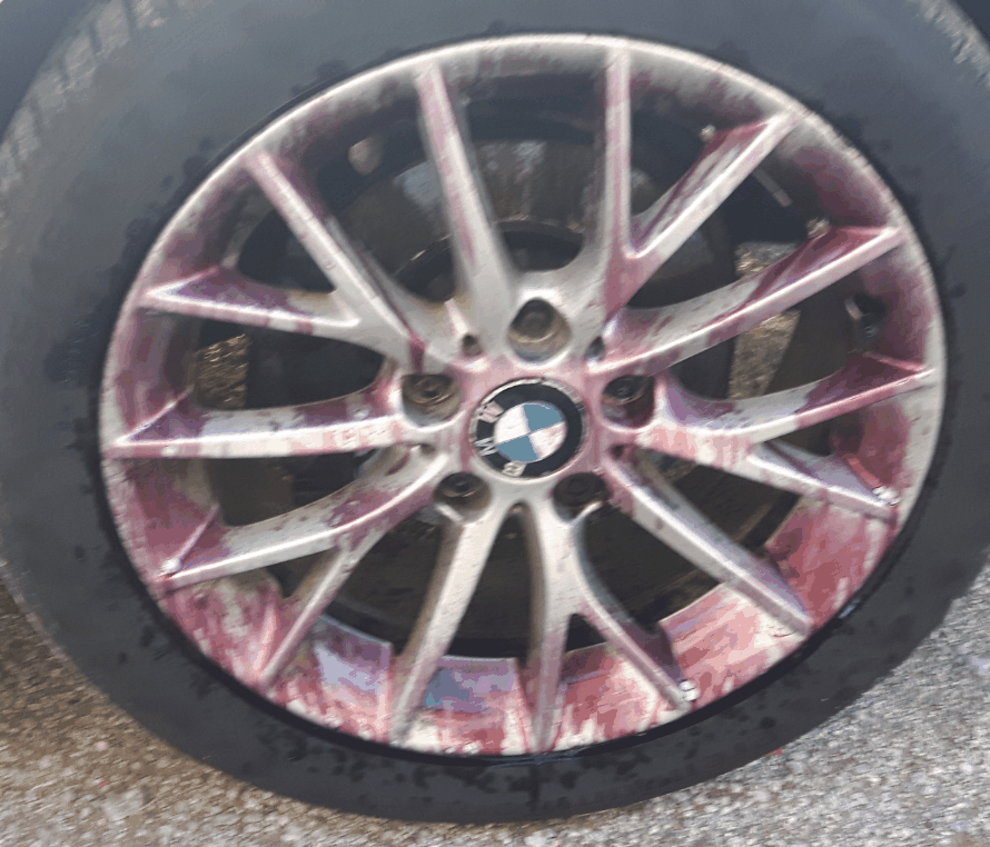

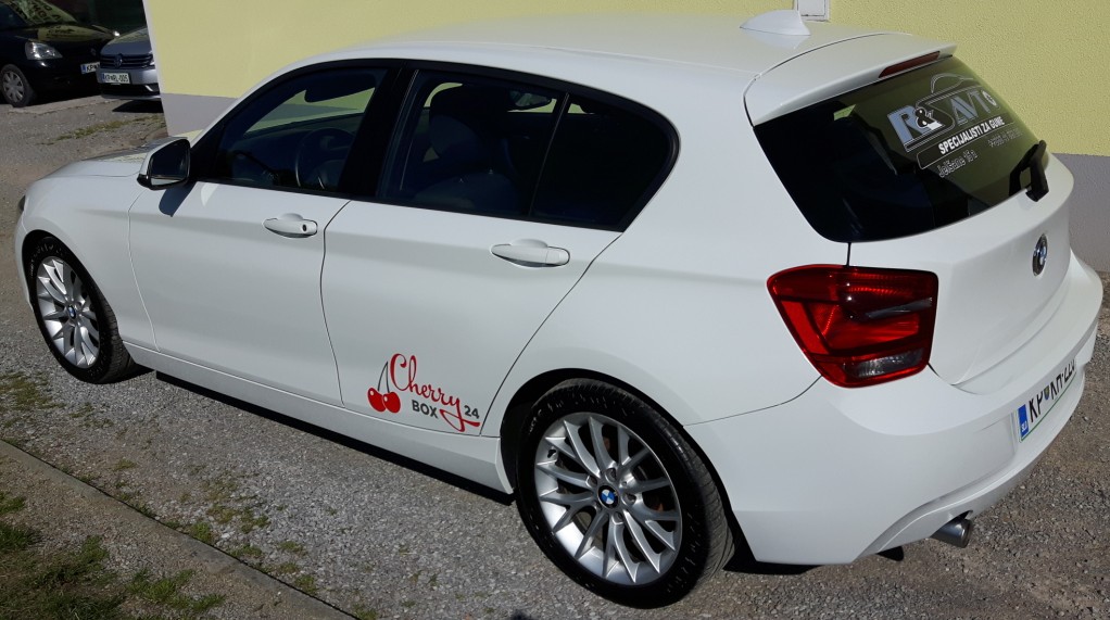

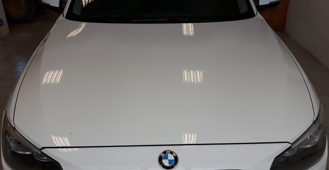

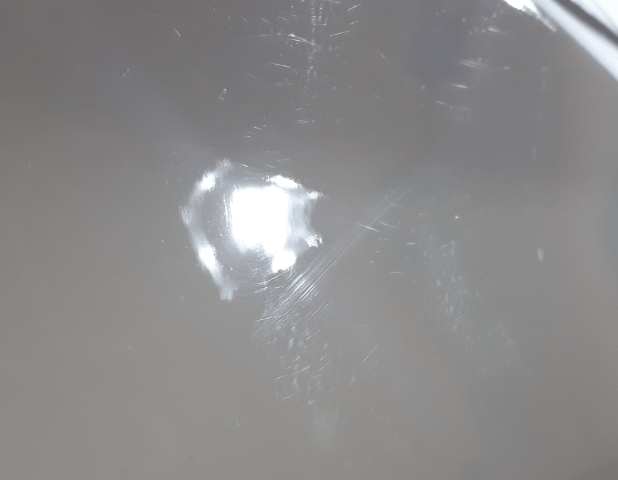

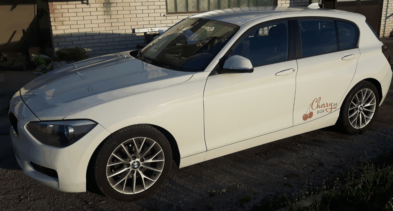

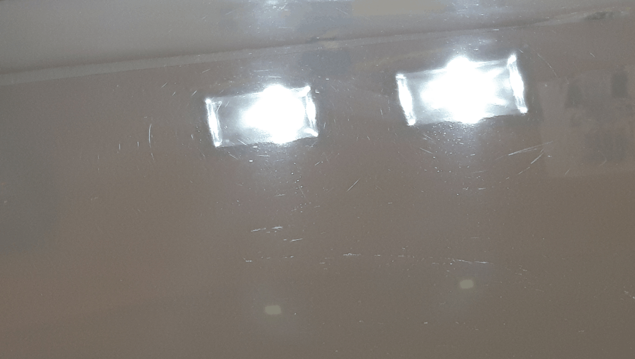

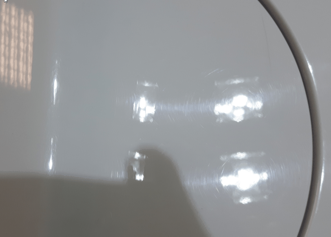

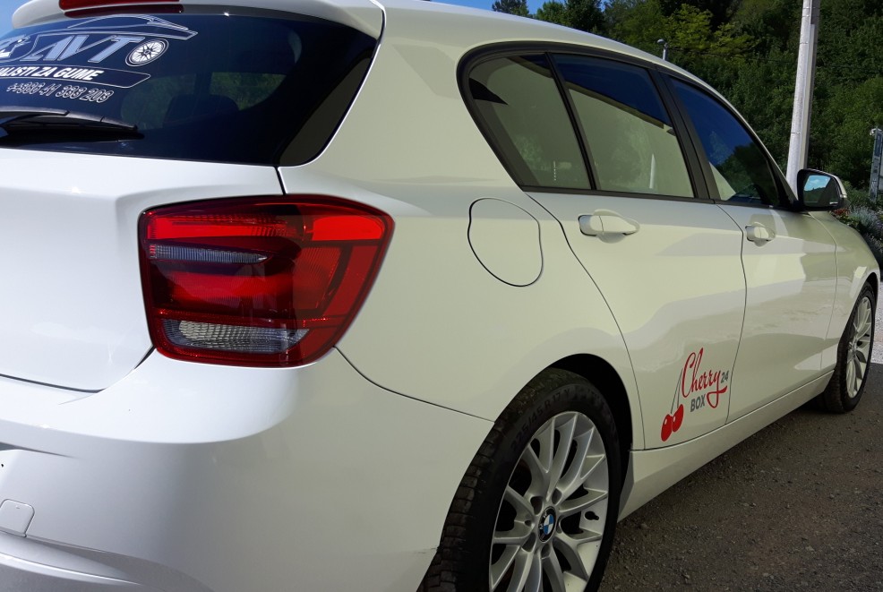

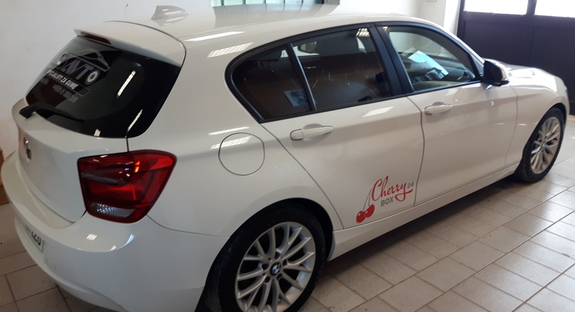

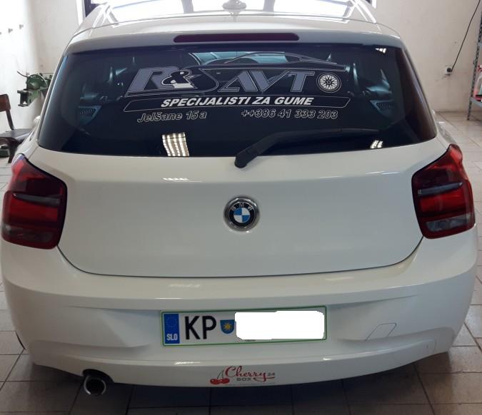

Že dolgo nisem nič objavil ker preprosti ni časa za vse. Familija, služba in potem še poliranje. V glavnem preko zime smo delali predvsem na obnovi luči, največ smo imeli francoske avte.

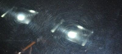

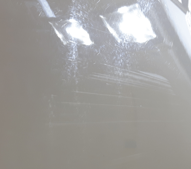

Včeraj pa sem zaključil poliranje BMW 1 in končno bele barve. Avto je bil cel v malih praskah od krtač v avtopralnici, do poškodb raznih vej. Problem je bil te praske slikat na beli barvi ampak nekaj smo jih ujeli.
Avto opran, oprana platišča in dekontaminiran. Sploh prednji odbijač je bil katastrofa od insektov do prask.
wragec
Prispevkov: 254

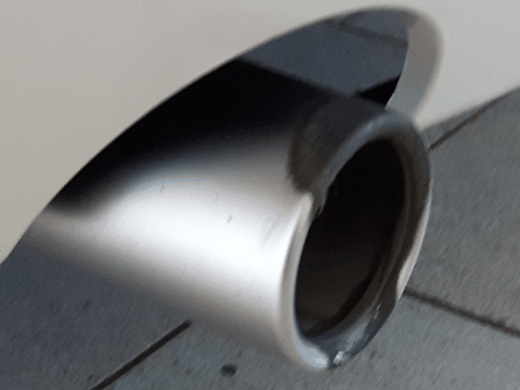

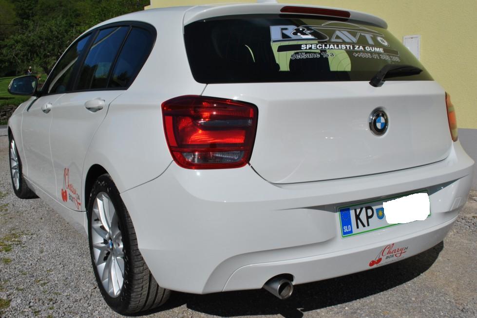

Napisal/-a wragec Sr maj 17, 2017 11:18 am

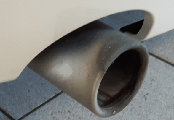

Izpušna cev je bila na koncu prežgana in se je ni dalo bolje narediti (ma kdo kakšno idejo za drugič)
wragec
Prispevkov: 254
Napisal/-a wragec Sr maj 17, 2017 11:21 am

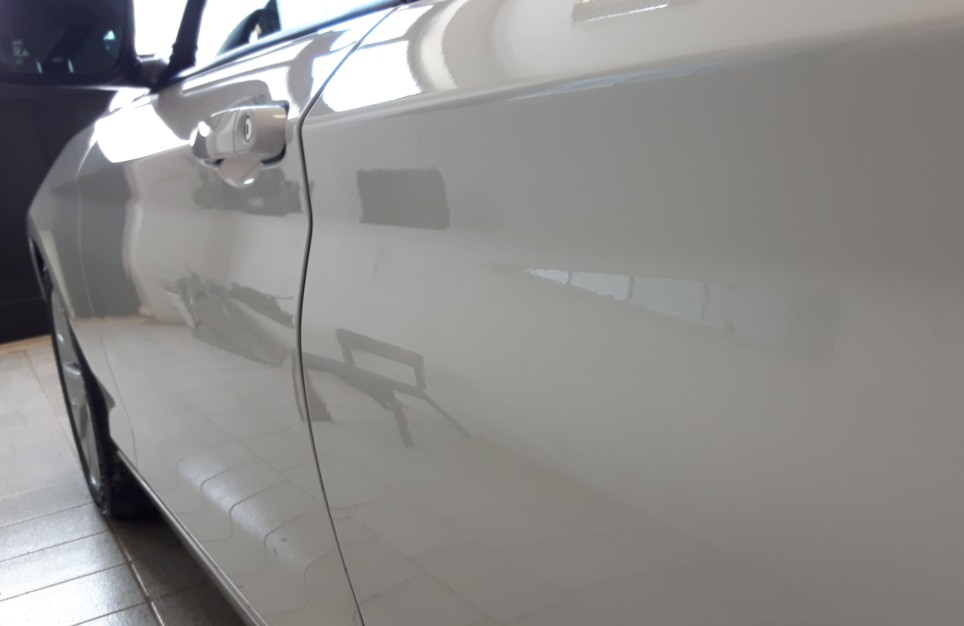

Slike na koncu (nimam nič prej potem ker enostavno ni bilo časa za te zadeve).
wragec
Prispevkov: 254

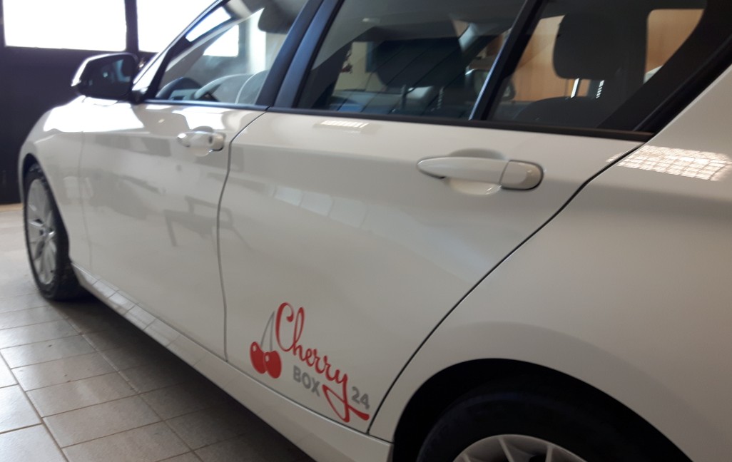

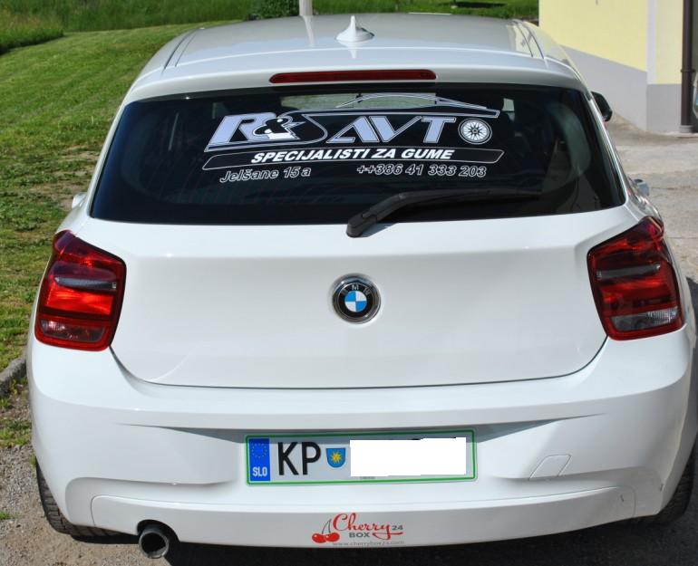

Napisal/-a wragec Sr maj 17, 2017 11:23 am

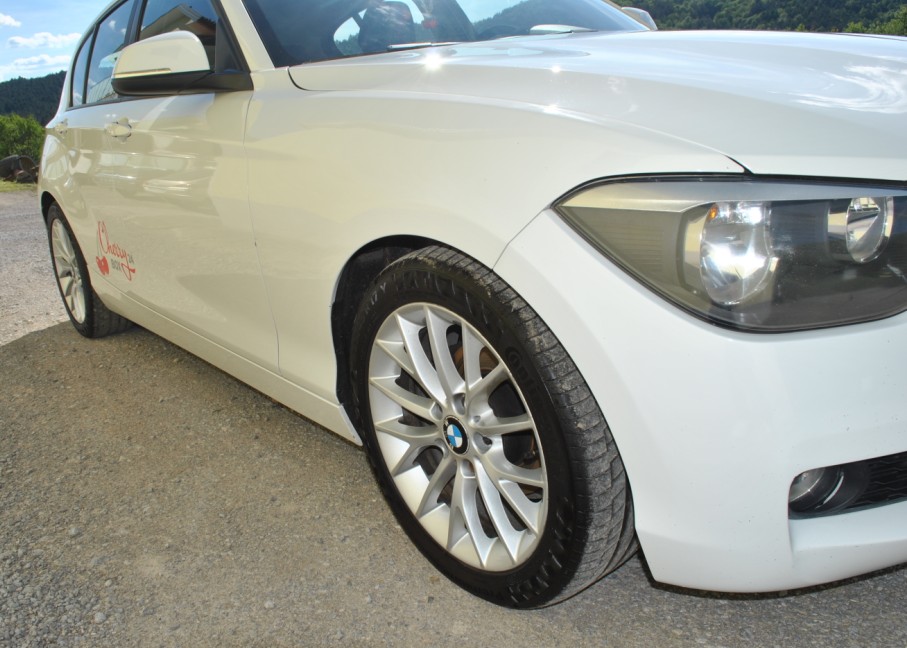

Pa še zunanje
Za cel avto smo porabili 17 ur z narejenim je stranka zelo zadovoljna.
