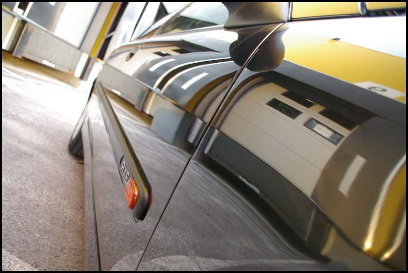

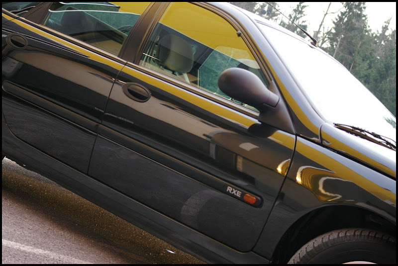

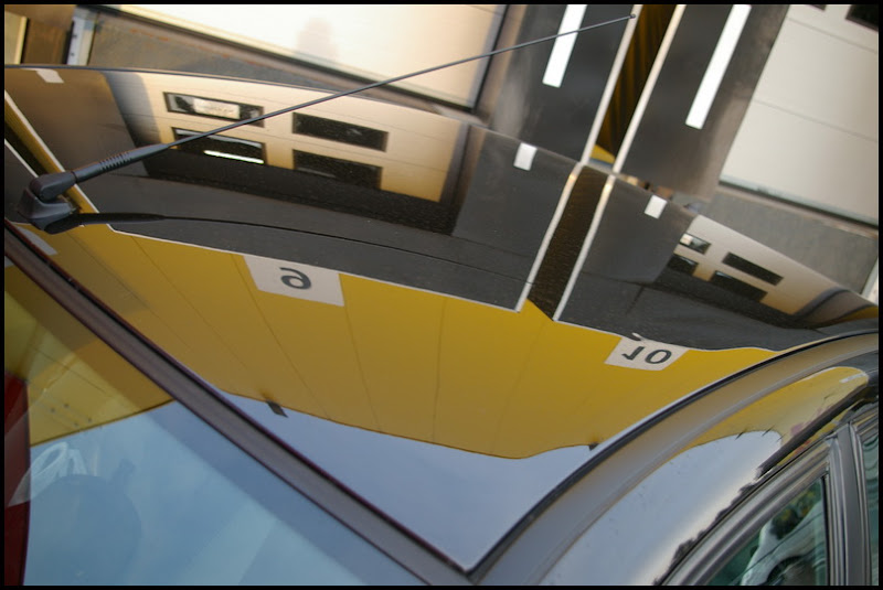

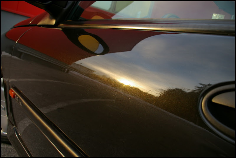

Kot obljubljeno prilagam slike, kaj se, da narediti na roke z uporabo ustrezne kemije. Avto je bil spucan v nedeljo, v ponedeljek pa me je na mojo žalost presenetil sneg in voda na cesti. Tako, da na slikah avto ni ravno čist...
Na avtu sem uporabil PB Black Hole za prikrivanje manjših prask in Collinite No.476S v dveh nanosih za zimsko zaščito. Je bil pa avto pred pol leta poliran. Privoščil sem mu zgolj hiter tretma oz. nekje 60-70% korekcijo laka. To pomeni, da so praske še vedno tu, le, precej manj jih je, tiste večje pa so nekoliko ublažene. In če bi zgoraj omenjene maže spravil iz avtomobila, bi se le-ta precej manj "svetil", na soncu pa bi bile lepo vidne pajčevine.
Če koga zanima lahko pokuka na spodnji link, kjer najde slike o tem kako konkretno deluje PB Black Hole.
http://www.zankoc.si/forum/viewtopic.php?f=13&t=68
In to nekako se, da doseči na "roke" v nekaj urni čistilni akciji, če je avto solidno ohranjen.
