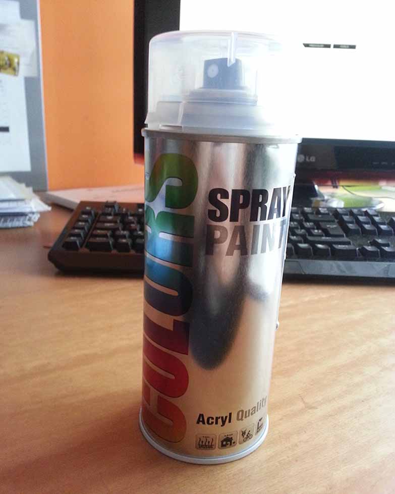

Bo to pravi lak?
čare
Prispevkov: 6375
Re: obnova žarometov
Napisal/-a čare Pe maj 01, 2015 3:35 pm
NE! Lakiraj na pištolo z dvokomponentnim lakom.
