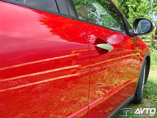

Ekola jst sm par dni nazaj mal opral svojo drvarnico in nastalo je tole.
2
1

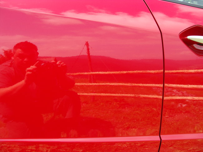

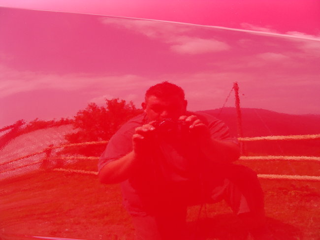

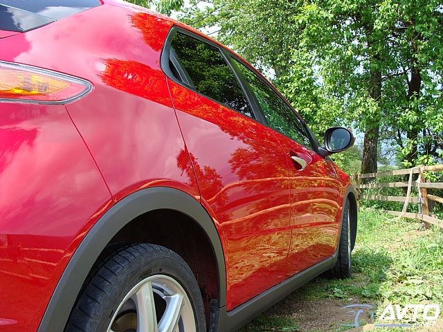

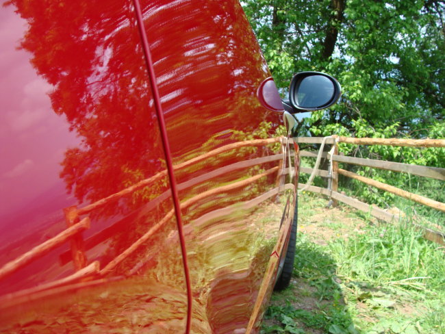

še neki malega.
csf kaj mi še priporočaš zdaj sem opral avto z tem šampšonom pa je kr solidno za videt
http://www.meguiarsdirect.com/product_detail.asp?T1=MEG+GOLD+1
Se bova pa zmenila za eno poliranje.Kaj priporočaš za vzdrževanje poliranega avta zdaj imam doma vosek od meguairsa in sicer M16,ki je baje soliden.
Če pripeljem avto k tebi polirat in nanesema vosek kater vosek potem ti priporočaš za nadaljne vzdrževanje poliranega avta in kako pogosto.
5
4
3
