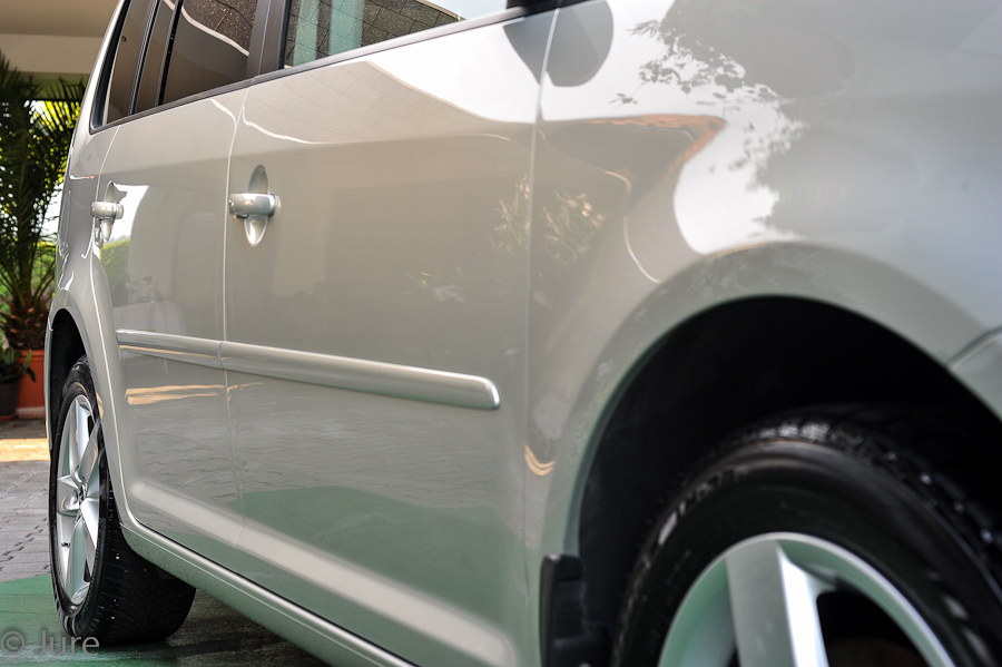

Stranka mi je pripeljala lepega srebrnega Tourana. Sprva sva bila zmenjena malo notranjost.... na koncu sem naredil komplet kemicno/globinsko notranjost, pranje masine, pranje zunanjosti +glaze+2sloja zascite..zascita platisc, zascita stekel..
zal imam samo koncne fotke..
to je to
komentarji zazeljeni :)
lp, Jure

grega983
Prispevkov: 1658
Kraj: Fram
Re: Beautyfying by Jure ( VW Touran)
Napisal/-a grega983 To jul 17, 2012 5:25 pm
Ded, ti pa si bil priden ta konec tedna :mrgreen:

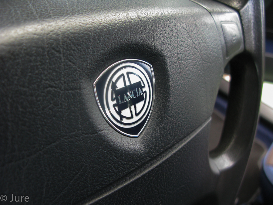

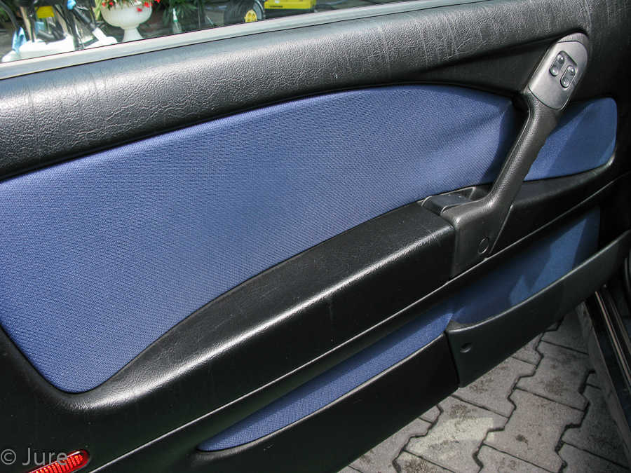

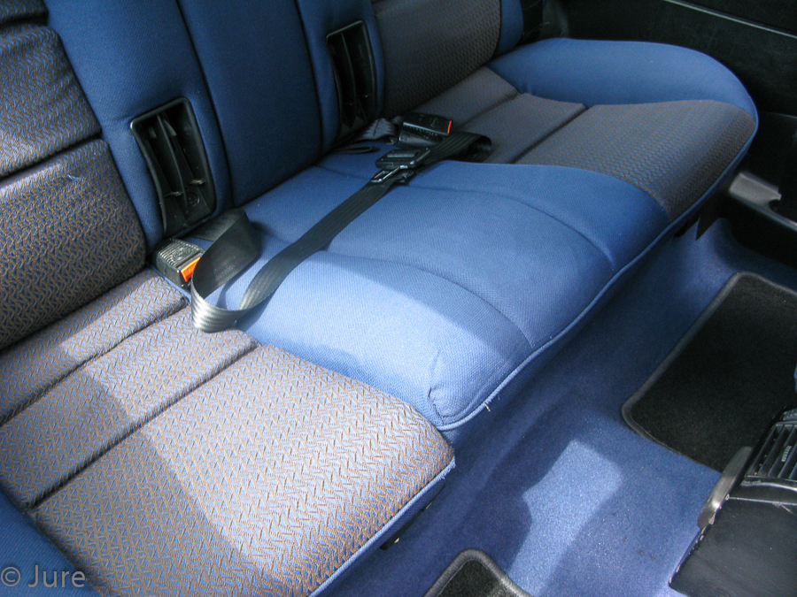

zrihtal sem lancho HPE, komplet notranjost kemicno/globinsko... opral se zunanjost....
after
kako pa je lastnik zadovoljn..pa najbolje, da pove kar sam :D
lp, Jure
grega983
Prispevkov: 1658
Kraj: Fram
Re: Beautyfying by Jure ( VW Touran/Clio luci/Lancia HPE)
Napisal/-a grega983 To jul 17, 2012 6:30 pm
Svinjak od avta in nekdanja kadilnica oops
Aja, do nedelje nisem vedel, da so na prestavni ročici številke še tako vidne, ker sem pač predpostavljal, da je zadeva že konkretno obrabljena :lol:
