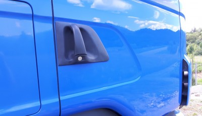

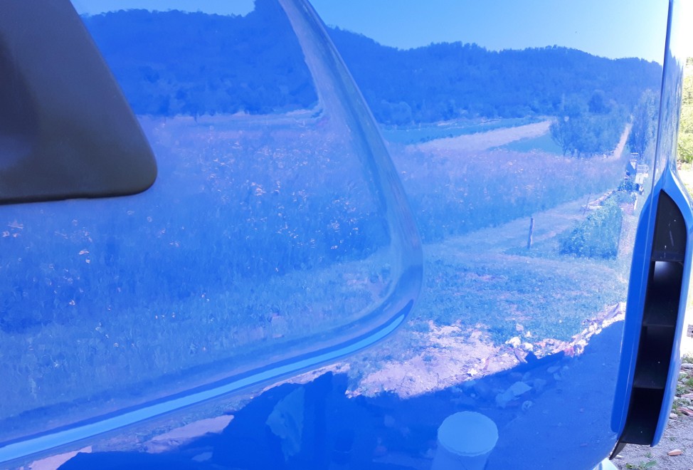

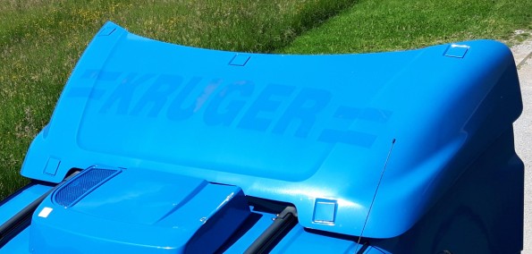

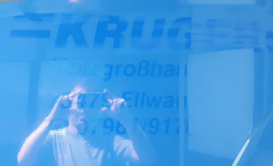

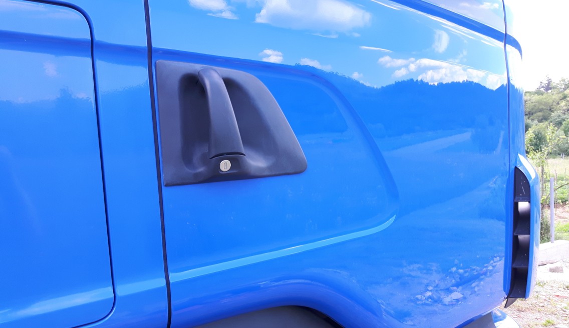

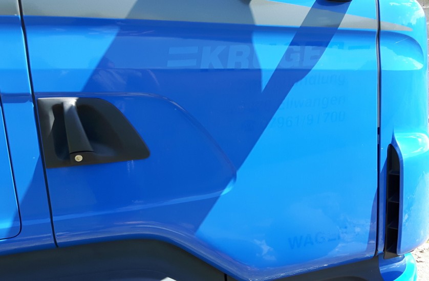

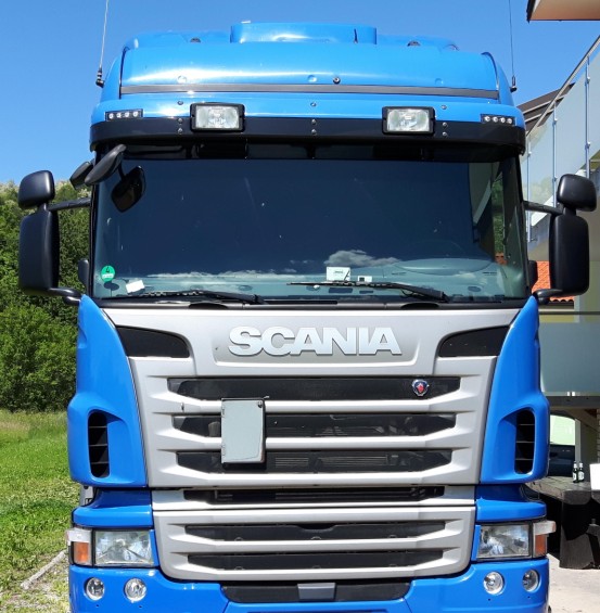

Nov projekt za vikend. Tovorno vozilo kupljeno v Nemčiji, gor pa so ostale sledi nalepk prejšnje firme. Nalepke so bile na vratih in na strešnem spoilerju. Zaradi pomanjkanja časa bomo ta vikend odstranili samo sledi nalepk na vratih, spoiler pride na vrsto kasneje.
Postopek:
- odstranitev lepila
- pranje
- dekontaminacija
- matiranje vrat (vodobrusni 1500)
- poliranje
Največji problem bo ker se bo barva nabirala na gobicah in bo potrebno večkratno pranje le-teh.
Več slik sledi.....

Napisal/-a avtofan Pe maj 26, 2017 9:28 pm
Lepa scanija z stant klimo to se bo spalo poleti...
Bo pa kar precej dela z poliranjem, ker se kar vidi kje so bile nalepke...spojler se odsrauba zadaj in pa spredaj pod spojlerjem mislim, da imas vijake.

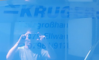

Največ dela mam z čiščenjem gobic, ker se barva kar zažira notri. So pa ena vrata že končana.

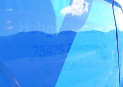

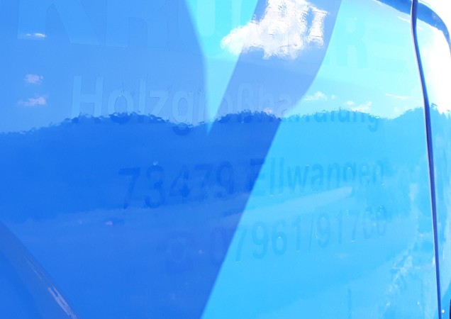

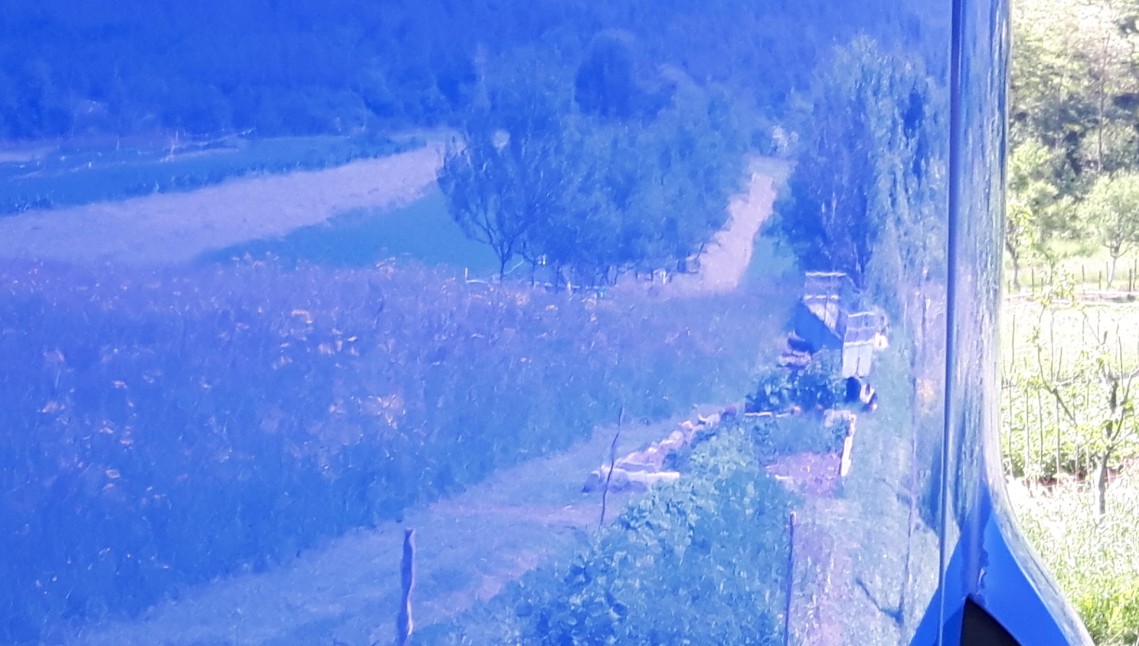

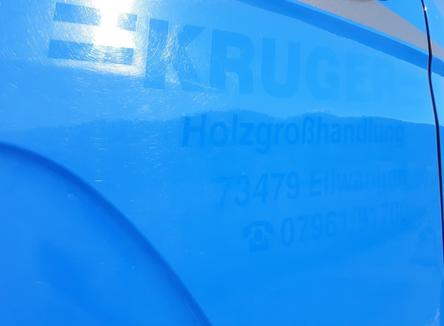

Sledi lepila in nalepk odstranjeni. Lepilo sem odstranil z Silco 4600 citrus in papirnatimi brisačami. Z Silco-tom sem res zadovoljen, samo pošpricaš in malo počakaš in že brišeč z papirnatimi brisačami.
SILCO 4600 citrus.jpg (9.48 KiB) Videno 4846 krat

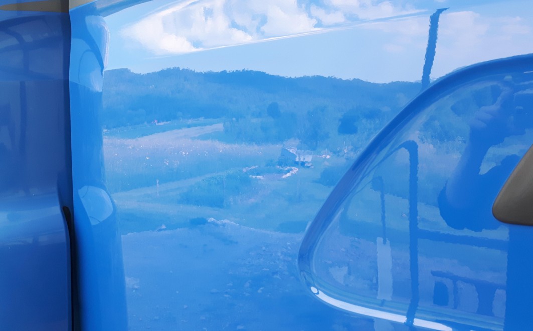

Ko sem odstranil sledi lepila sem vrata matiral z vodobrusnim 1200 in zgledalo je takole
Nato napadel z grobo polirno pasto.

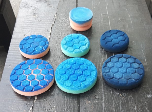

Drugič upoštevam nasvet CSF-ja ker moje gobice so izgledale takole
wragec
Prispevkov: 254
Pridružen: So okt 15, 2005 10:07 pm
Re: Poliranje by Fredi
Napisal/-a wragec Po maj 29, 2017 9:27 am

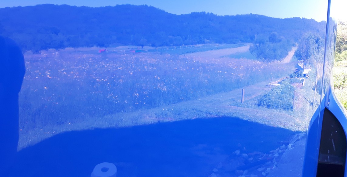

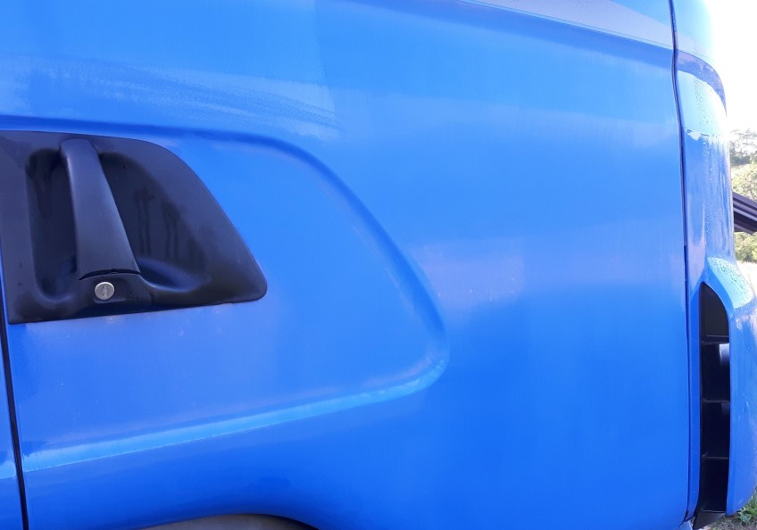

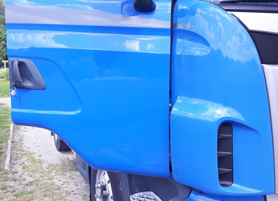

Po končanem poliranju in odstranjevanju sledi polirnih past pa še nekaj zaključnih slik.
Po ogledu lastnika Scanie, kateri je bil z rezultatom zelo zadovoljen sma se dogovorila, da ko bo na dopustu mu rešim še strešni spoiler, padla je pa tudi beseda, da bi mogoče bilo še bolje spolirati celo Scanio. Če pride do tega upam da bo dolgo na dopustu. :lol: :lol:

Tolk za informacijo...gobice zmeri zgledajo tako po poliranju...samo da na njih ni barva ampak prozorni lak in zato ni tako opazno. Zato se priporoča sprotno čiščenje gobic po vsakem panelu oz. da imaš na voljo več gobic.

dzuro.na.izi je napisal/-a:Tolk za informacijo...gobice zmeri zgledajo tako po poliranju...samo da na njih ni barva ampak prozorni lak in zato ni tako opazno. Zato se priporoča sprotno čiščenje gobic po vsakem panelu oz. da imaš na voljo več gobic.
To vem ja, samo tukaj ker ni lakirano se je barva dosti prej nabrala v sami gobici.

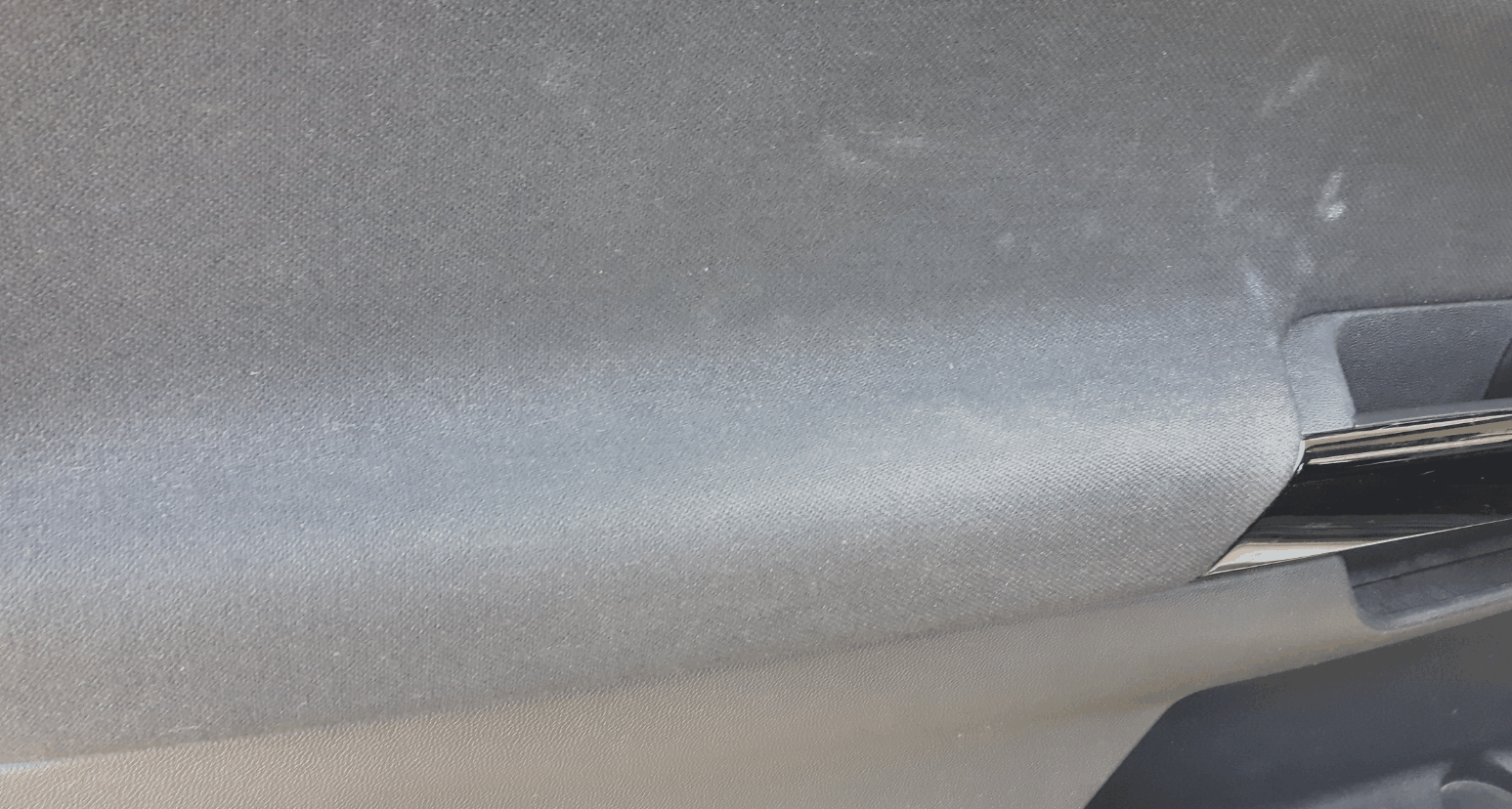

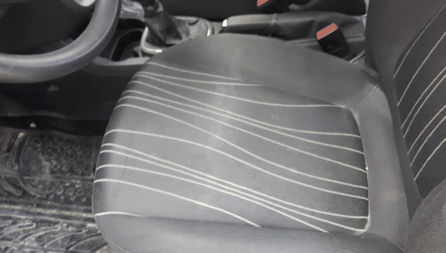

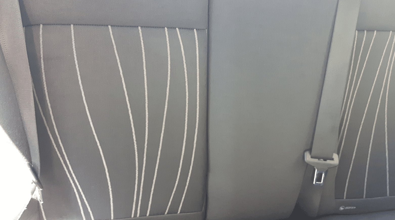

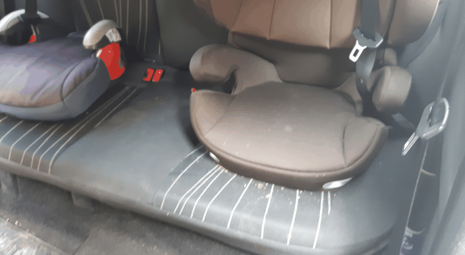

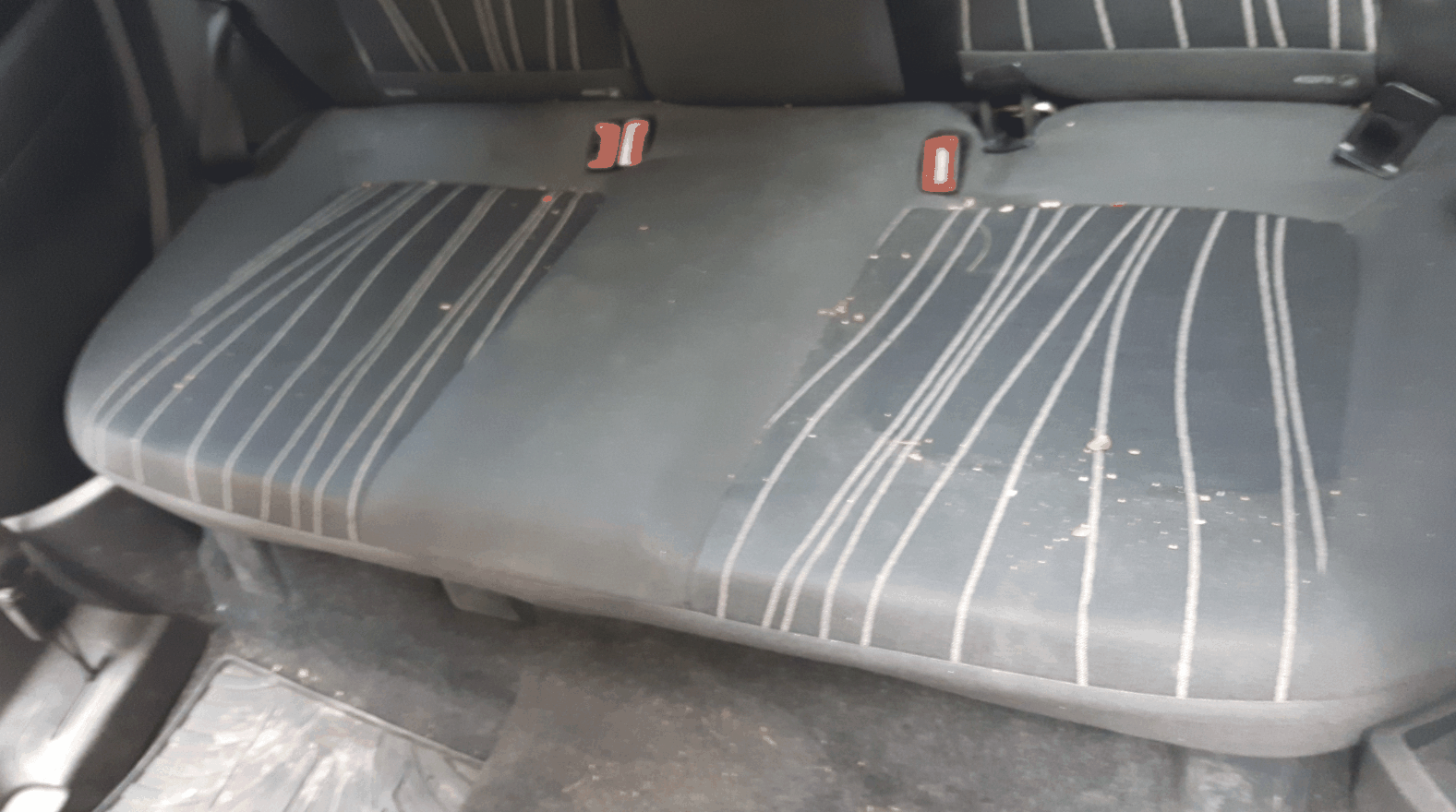

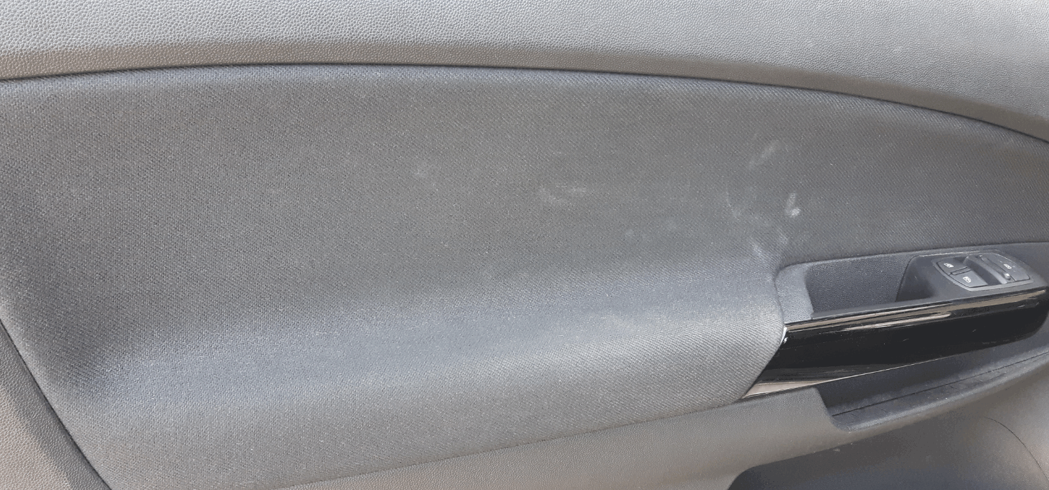

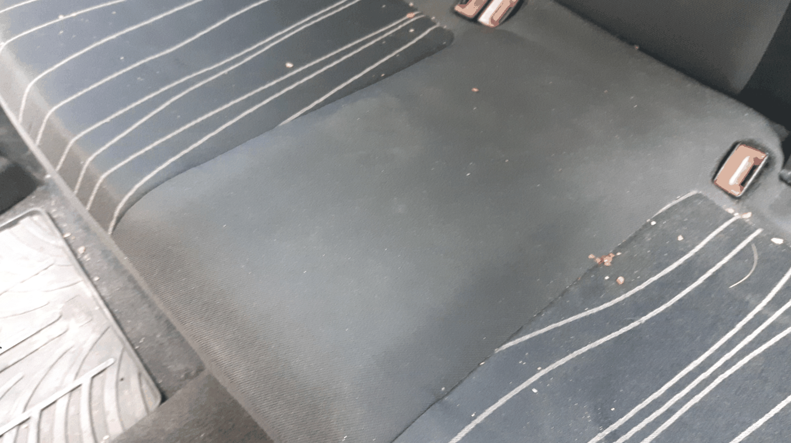

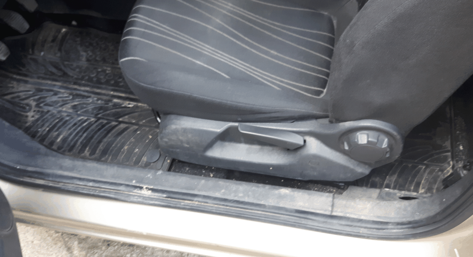

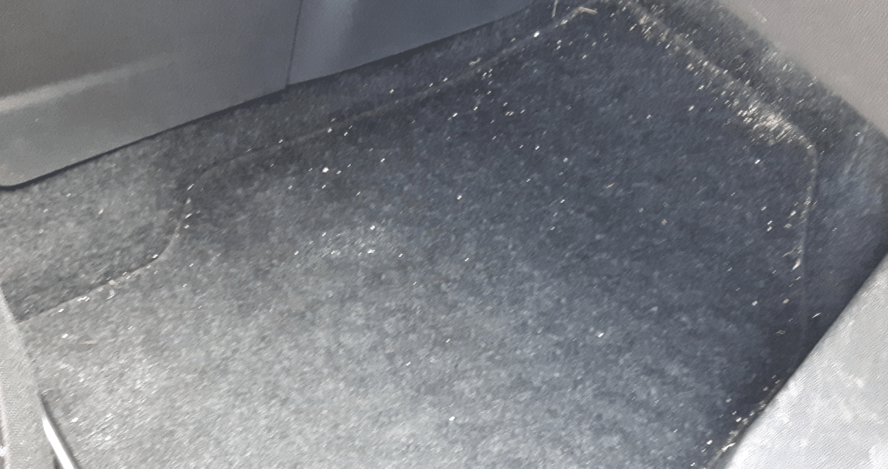

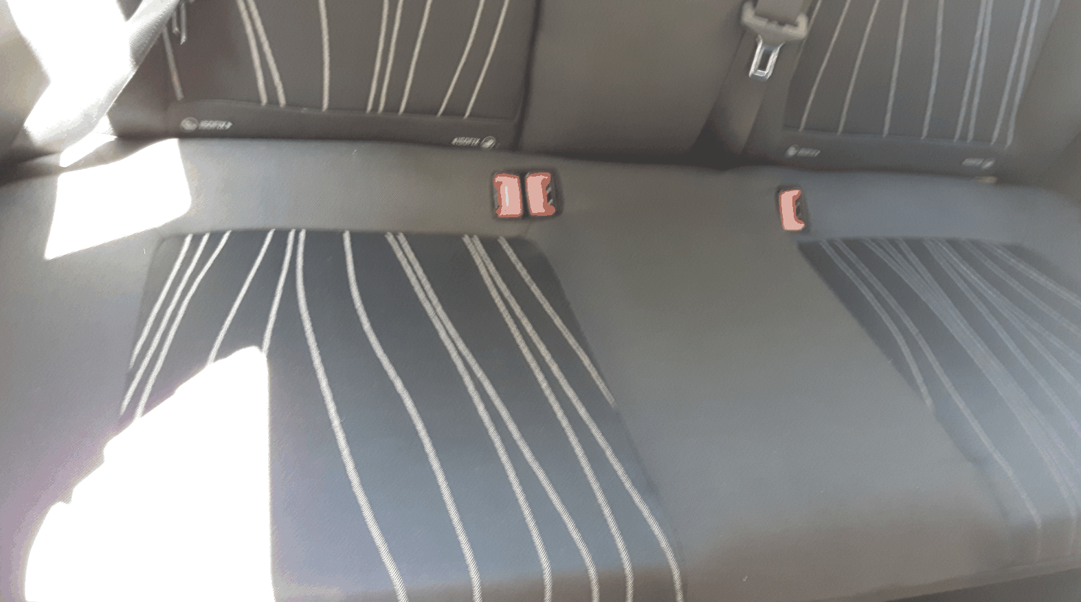

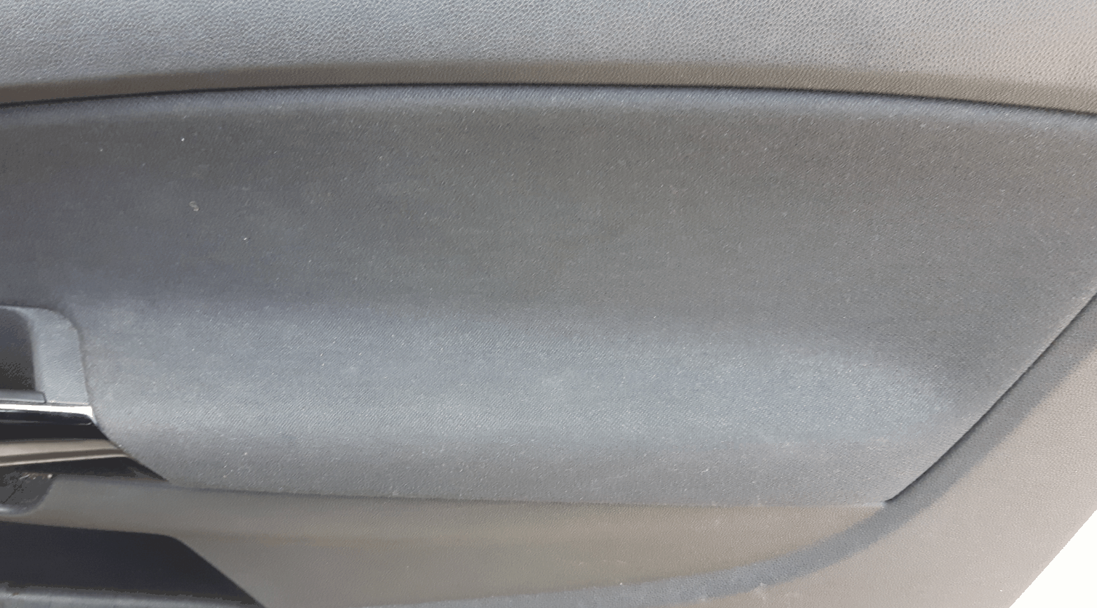

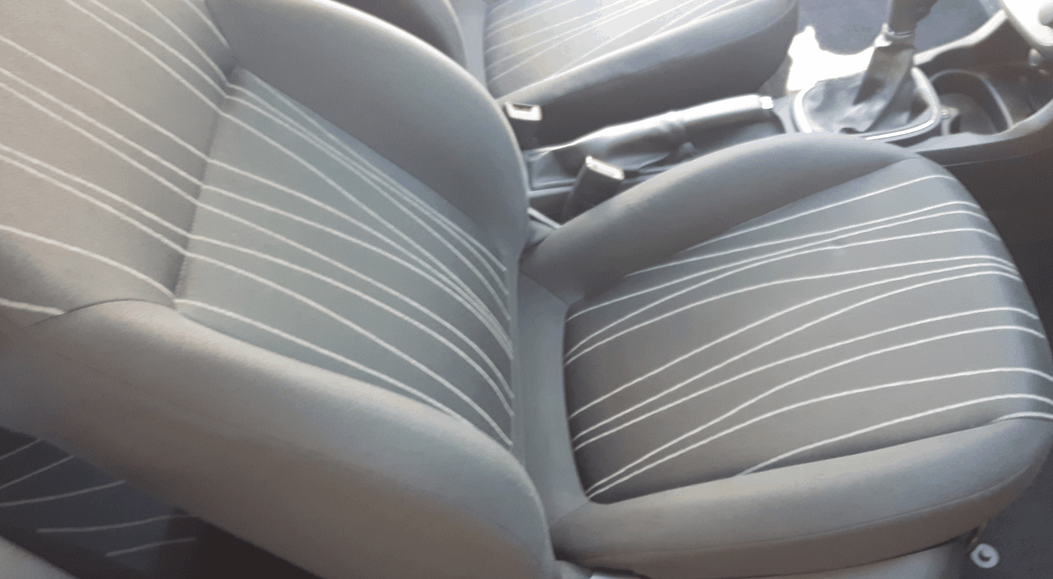

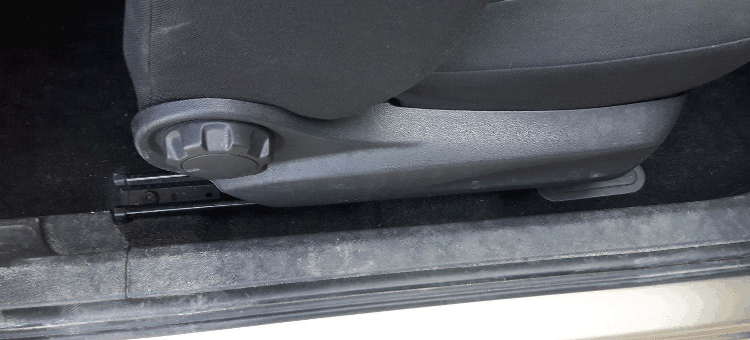

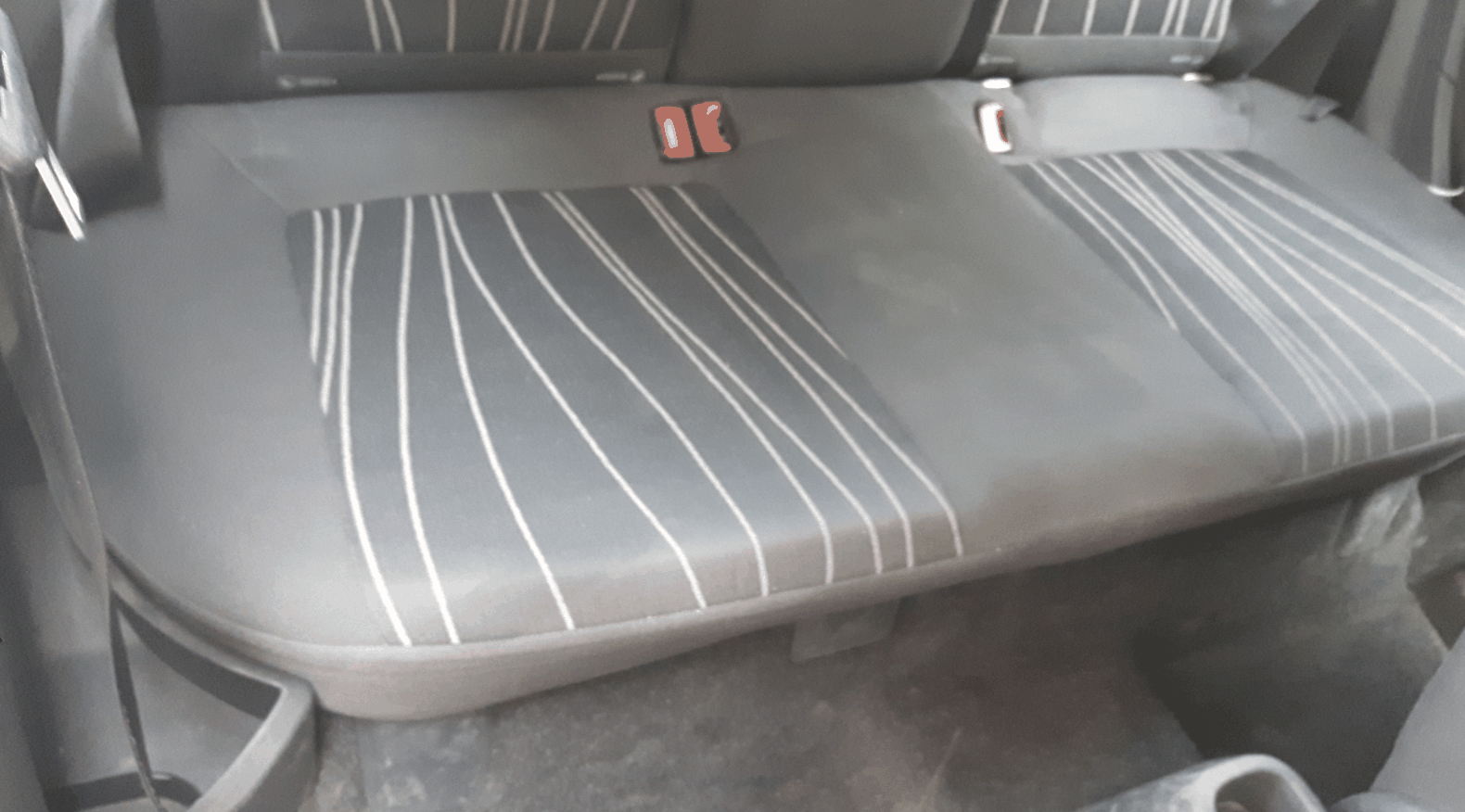

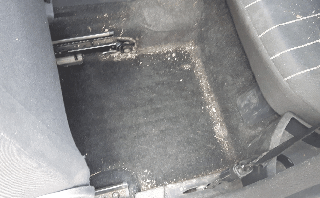

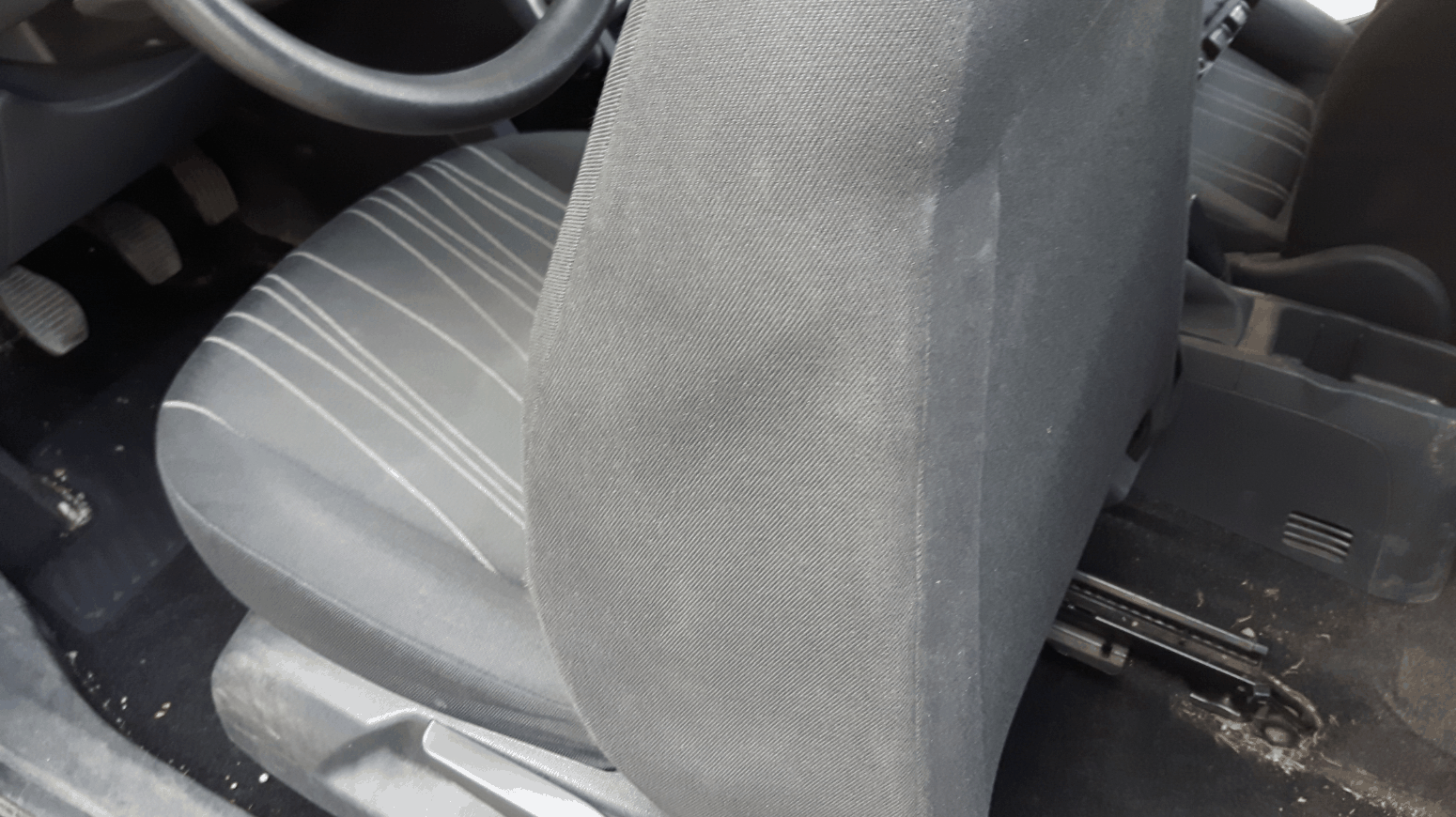

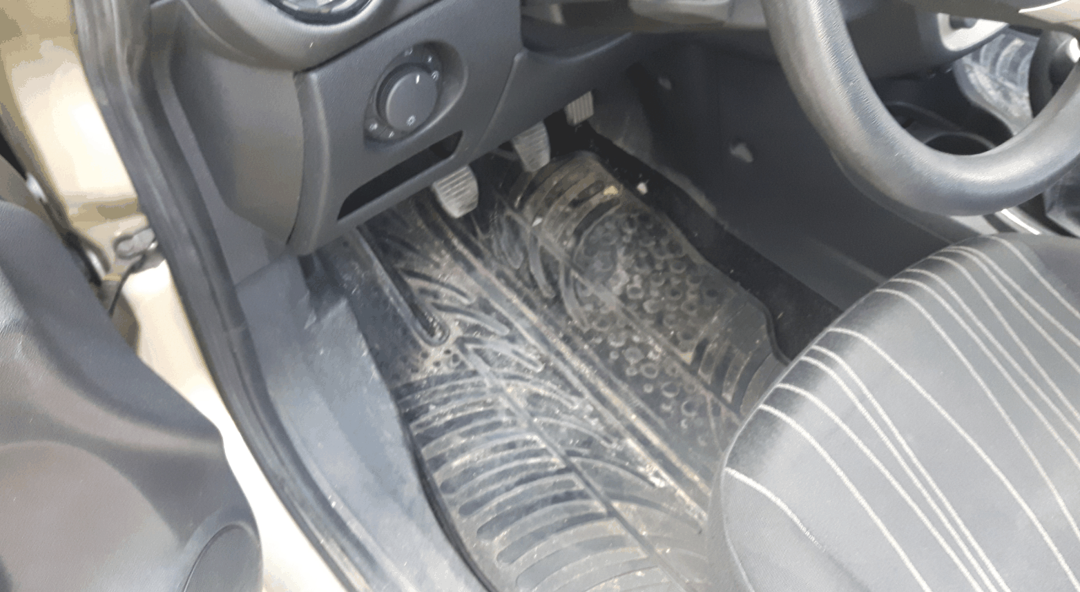

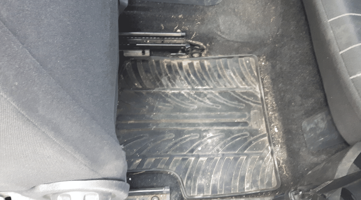

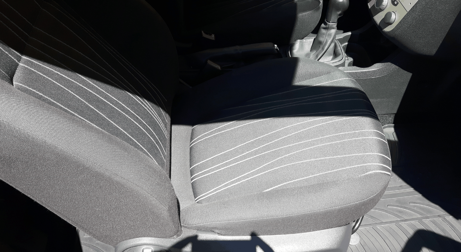

Naš biznis se malo širi tako, da smo začeli tudi z globinskim čiščenjem. To je blo moje prvo pravo globinsko čiščenje.
Potek:
- sesanje
- čiščenje plastičnih površin in armaturke
- čiščenje tal, tepihov in sedežev
- premaz plastik in armaturke
Uporaba:
- sesalec
- razne krtače in čopiči
- apc v razmerju 1:10
- tlačna pršilka z vodo
- mikrokrpe
- premaz za plastike in armaturko Angelvax Angel dressing
Verjetno sem še kaj pozabil, pa slike so tako tako me je motlo sonce.
Zadnjič spremenil wragec, dne Po jun 12, 2017 8:55 pm, skupaj popravljeno 1 krat.
wragec
Prispevkov: 254
Napisal/-a wragec Po jun 12, 2017 8:55 pm
wragec
Prispevkov: 254
Napisal/-a wragec Po jun 12, 2017 8:57 pm

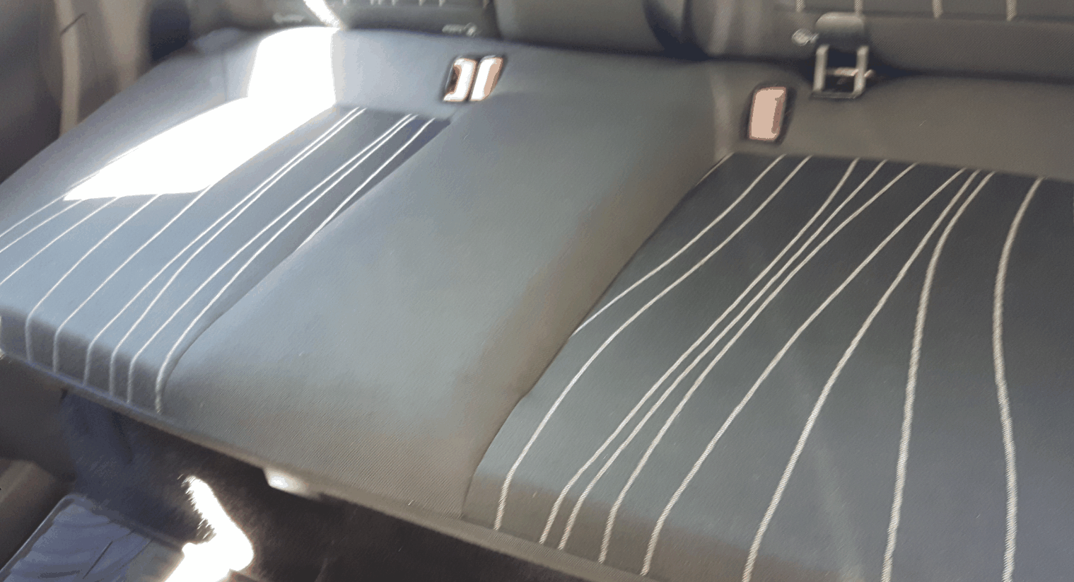

wragec
Prispevkov: 254

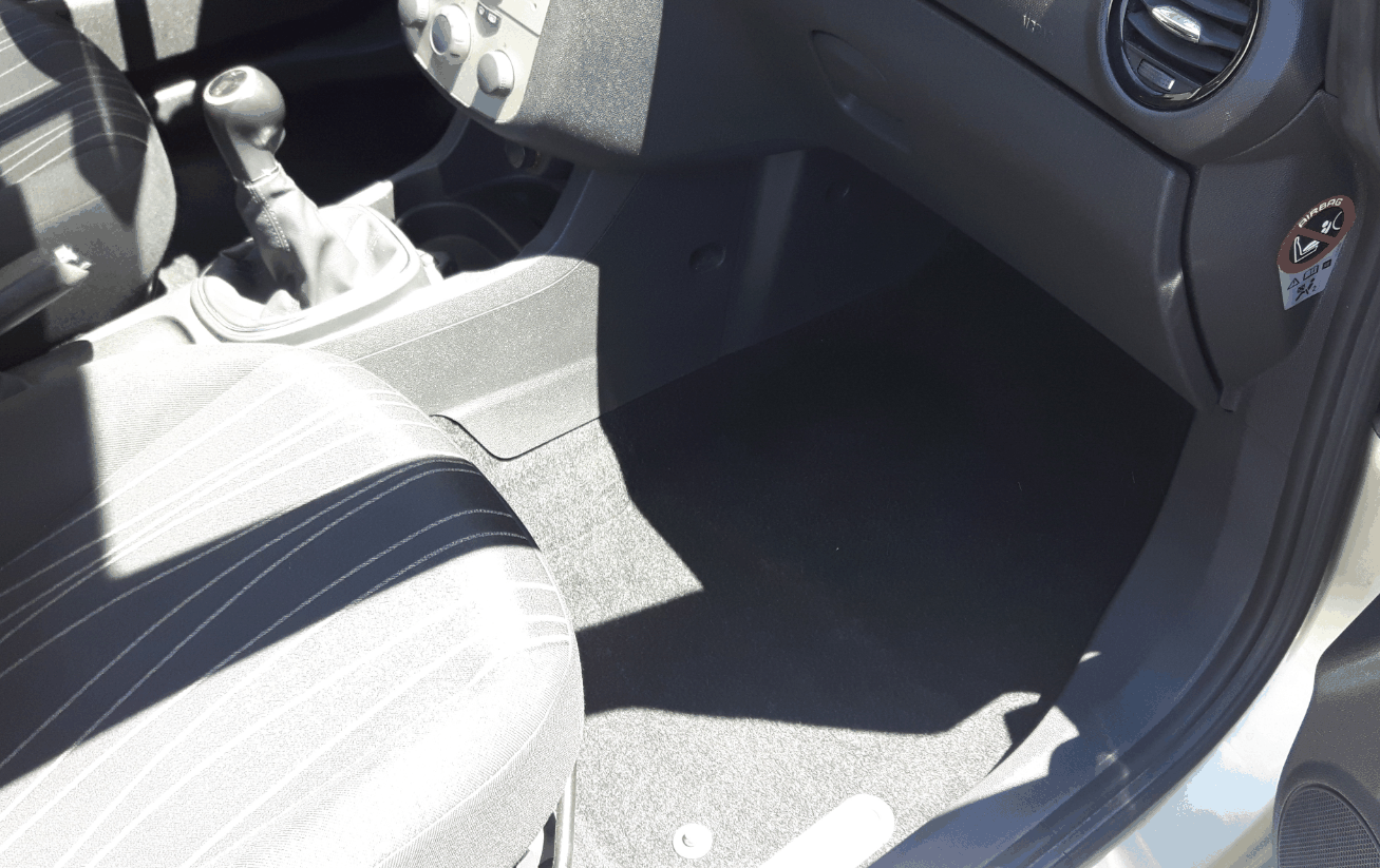

Napisal/-a wragec Po jun 12, 2017 8:59 pm
Očiščeno
