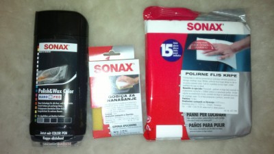

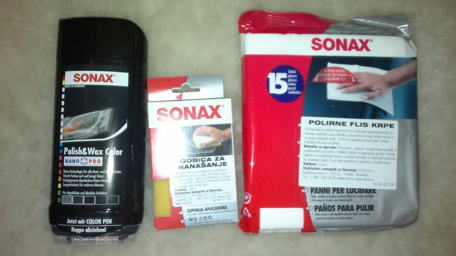

Zdravo
Na Golfu V, sem popravljal luknjice od kamenčkov haba, vrata, blatniki... (vodna baza-barva+lak)-višek laka sem porezal z žiletko in malo zbrusil z 2000 vodobrusnim paperjem, zato bi rad cel avto spoleral-ročno. Rad bi, da bi se vsaj malo izenačlo kar sem popravljal z prvotnim lakom. vem, da z ročnim poliranjem nebom dosegu željenega učinka, vendar vseeno bi se lotu tega.
Uglavnem kupil sem črno polituro+vosek-z nekim coolor penom, gobico za nanašanje in polirne krpe, zanima me če bo to zadostovalo za ročno poliranje, ali bi blo dobr da bi še kej imel? Glede postopka pa: operem avto, zaščitim plastiko/stekla, nanesem polituro in krožno poliram manjši del kolesarije, na koncu pa zbrišem z flis krpo - bi bil ta način vredu?
Res bi vas prosu za nasvete, nism še nikoli poliral, ker res ne bi rad da nardim katastrofo.
Prilagam sliko-kar sem kupil:
Dinzi
Prispevkov: 92
Pridružen: Ne avg 18, 2013 12:29 pm
Re: Poliranje vozila
Napisal/-a Dinzi To avg 27, 2013 10:03 am
Nisem neki strokovnjak, ampak sem s temi produkti ki so na sliki pa sem se že ukvarjal. Daš na vato in drgneš :D, razlika se bo poznala, roke bodo črne od paste :D. Kakšne praske že zakrije (razlika bo vidna) ampak mislim da so vglavnem filerji notri in se to počasi spere potem si pa skoraj da na istem. Definitivno bo osvežilo avto in se bo lepo zasvetil ne bo pa dolgo obstojno. Če pa sem se kje zmotil, pa me le popravite :D

Pozdravljen.
Žiletka. Zanimivo.
Sicer pa ne vem, če ti bo ratalo ročno to narediti, ker je za popolno opravljeno nalogo potrebno vsaj dvo-stopenjsko strojno poliranje.
Seveda poskusiš s tem, kar si nabavil, samo predno se lotiš, bi bilo fino zbrusit še s 3000 papirjem, samo se ga težko dobi.
Tvoja pasta ima verjetno t.i. filerje, tako da se bo dosti tega navidezno rešilo. Če hočeš realno sliko poliranja, se po poliranju očisti z alkoholom (najbolje z izopropanolom - Merkur).
Torej, poskusi a verjetno boš potreboval pomoč pomoč kakšnega 'mojstra' s polirko.
