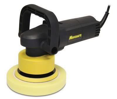

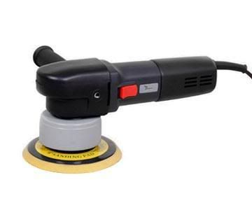

Če si začetnik bi ti priporočal DA mašino ( dual action ) saj proizvaja veliko manj toplote ( ne moreš poškodovat laka ) ne dela hologramov in je veliko bolj primerna sploh za začetnike .
Sam imam na zalogi več modelov ,če te zanima mi pošlji PM parv tako je možana dobava vsega dodatnega materijala za poliranje ( gobice,nastavki,polirne paste ,voski ,mikro krpe... ) .
Polirke pa so naslednje ;
245 Eur
159 Eur

Res je da če se stem ne ukvarjate hoby se nakup polirke učasih ne izplača ,vendar s DA polirko je možno tudi nanašati voske in sealante .
Zakaj voske in sealante ; zato ker s stem avtomobil zaščitimo pred vremenskimi uplivi in drugimi uplivi ki lak poškodujejo zato je polirka ponavadi dolgotrajna naložba .
Ker če damo avtomobil 1X letno zaščiti ali spolirati boste za to odšteli več kot 100Eur in še več če boste avtomobil peljali nekomu ki ve kaj je to poliranje in zaščita vozila in neki kvazi polir mojstri ki se pojavlajo v Sloveniji .
Aja profi rotaciska polirka je od cca.350 Eur naprej . :D
