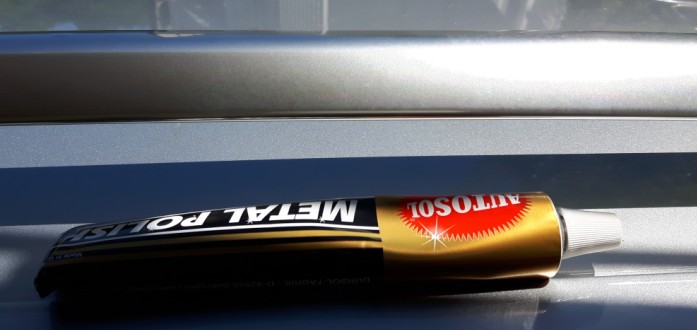

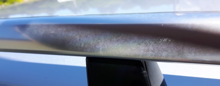

wragec
Prispevkov: 254
Pridružen: So okt 15, 2005 10:07 pm
Re: S čim očistit kromirane dele na avtomobilu
Napisal/-a wragec Pe jun 09, 2017 10:56 am
Z pasto autosol metal polish gre vse vstran. Sliki nista glih kvalitetni ampak se vidi.
fantom
Prispevkov: 689
Pridružen: Pe jan 01, 2010 5:35 pm
Napisal/-a fantom Pe jun 09, 2017 4:18 pm
wragec je napisal/-a:Z pasto autosol metal polish gre vse vstran. Sliki nista glih kvalitetni ampak se vidi.
Crom letvice okrog stekel se ne da spolirat z nicemer. Zau.
