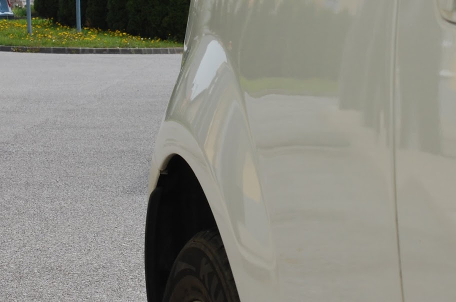

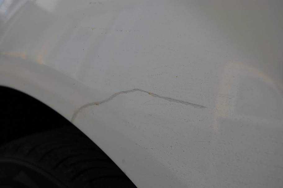

na puncinem puntotu je blo isto sranje. prejšnji lastnik je z nekim edigsom pacal
pa sem v enem popoldnevu nardil iz tega
v to
če boš mel vsaj kolk tolk dobro namešan odtenek boš nardil nevidno za tiste ki nevejo kaj in kje izkat :)

kak si ti to barval?
prvo belo barvo, potem lak prek pa zbruso? s kolkim brusnim si to bruso? :)
naredo si pa v nulo! vsaka čast :)

nisem dal namešat bele na vodni osnovi ampak emajl :) in ni potrebe po laku.
najprej sem pač zadevo očistil z nitrom in odstranil ta edigs :)
potem sem prasko lepo za zobotrebcem zalil in naslednji dan zbrusil z 2000-ko. ampak ker me je malo zaneslo in sem malce preveč pobrusil, sem potem popravlal z airbrushem.
drugače pa če z zobotrebcem ali res tankim čopiče zapolniš prasko z barvo in pobrusiš ko je suho je to to. in bo praktično nevidno
