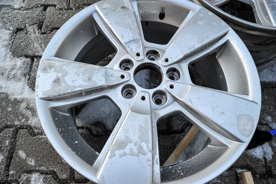

original platišča BMW, ki sem jih dobil so bila v precej slabem stanju, saj na notranji strani niso bila konkretno oprana predvidevam, da vec let.
zato sem moral poseci po najmocnejsih cistilih, ki jih premorem. tudi zunanja stran ni bila kaj boljsa. lak je bil popolnoma zmatiran in brez sijaja.
"namakanje" v kemijo:
vmesne fotografije razkrivajo, da se pod plastjo zapecene necistoce skriva ogromna kolicina lepila od utezi.
platisca sem zaradi zmerzljivih zunanjih temperatur, prenesel v garazo..
nenavadno veliko lepila, prvo "namakanje" v kemijo
odstranjevanje lepila mi je vzelo precej casa. ko je bil odstranjen kompletno...sem se lotil poliranja,
najprej groba gobica/ovca razlicne paste..
zal se je pred mano ze nekdo trudil z odstranjevanjem lepila... in pri tem uporabil predvidevam, da izvijac in posledicno izdatno poskodoval platisce,
kar je vidno na levem platiscu. na tej fotografiji se tudi vidi razlika med polirani (a se ne zascitenim) in desnim (se ne poliranim) platiscem.
ipa wipe pred pripravo za zascito
pred zascito se fina gobica in Autofinesse toughprep.
ostanki lepila..tule se ne vidi dobro, ampak bilo jih je za veliko pest:
zascitil sem jih z dvem nanosim Fk1000p
finish:

lepo opravljeno. S cim si scistil ostanke lepila od utezi ?
jure1981
Prispevkov: 449
Pridružen: Ne maj 21, 2006 4:30 pm
Kraj: Polzela
Re: Beautyfying by Jure **NOVO: BMW platišča in BMW 7 **
Napisal/-a jure1981 To feb 19, 2013 1:06 pm
en3rgie je napisal/-a:lepo opravljeno. S cim si scistil ostanke lepila od utezi ?
thx ;) valetpro citrus tar/glue remover
pri spoliraj.si pa lahko dobis tudi zelo dobrega od Autofinesse
LaMike
Prispevkov: 1587
Napisal/-a LaMike To feb 19, 2013 1:19 pm
Lepo zrihtano! Za lepilo se dobi tud namensko čistilo. Namočiš, pustiš 5 min pa odstopi. :)

se da dobit tudi namenska radirka ki jo daš v "bormašinco" in z njo odstraniš lepilo. enostavno in ne poškoduje laka (seveda če ne pritiskaš k ......)

najcenejša varianta je vrela voda in plastična kartica
