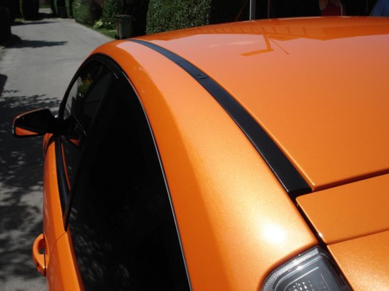

Odločil sem se da bom probal avtokozmetiko (šampon, vosek, QD) od dodojuice.
Katerega mi priporočate glede na oranžno-rdečo barvo s kristali, sam izbiram med supernatural, banana armour in orange crush?
Za predpripravo potrebujem še lime prime lite ter kateri šampon od dodo mi priporočate za zraven?
Po voskanju pa to vzdržujem z red mist?
Ali moram lak najprej očistiit s plastelinom glede na to da je bil avto na novo barvan pred 3 meseci?
Mogoče bi ti za tvojo barvo priporočal vosek višjega cenovnega razreda s vsaj 45%+ carnube, vsi razen SN imajo manjšo vrednost carnube. V kolikor pa se odločiš za vosek od Dodota ima vsak od teh, ki si jih naštel drugačen namen, npr.SN bo naredil sijaj z malenkost manjšo globino, orange crush naredi globino vendar je obstojnost manjša....Nanašaš ga lahko v več slojih vendar je, končni izgled odvisen od priprave, ki je temelj. Za optimalni postopek je potrebno barvo najprej očistiti s clay barom, narediti še boljši finiš in korekcijo(da dobimo še večjo globino in odstranimo "swirlse-krogece, pajkovo mrežo"-če bolje pogledaš sliko so v zgornjem desnem kotu sicer manjši vendar v kolikor želiš optimalni izglled je v tvojem primeru poliranje skoraj nuja), sledi prewax cleaner in nato vsaj dva nanosa voska lahko tri v kolikor imaš čas. Med 2 drugim in tretjim mora biti vsaj 12 ur premora, seveda je pri prvem nanosu potrebno počakati da "dozori" odvisno od temperature. Obstajajo še drugi postopki kako narediti večjo globino in sijaj vendar je potem potrebno več časa, sredstev in sreče s idealnimi vremenski pogoji.
Podobna barva kot tvoja po voskanju s 50% carnuba voskom
Slika :-P
