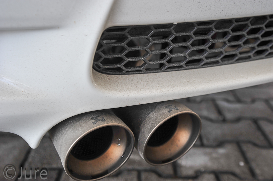

so pa tole dvojni kompletni Akrapovič Titanium izpuhi...

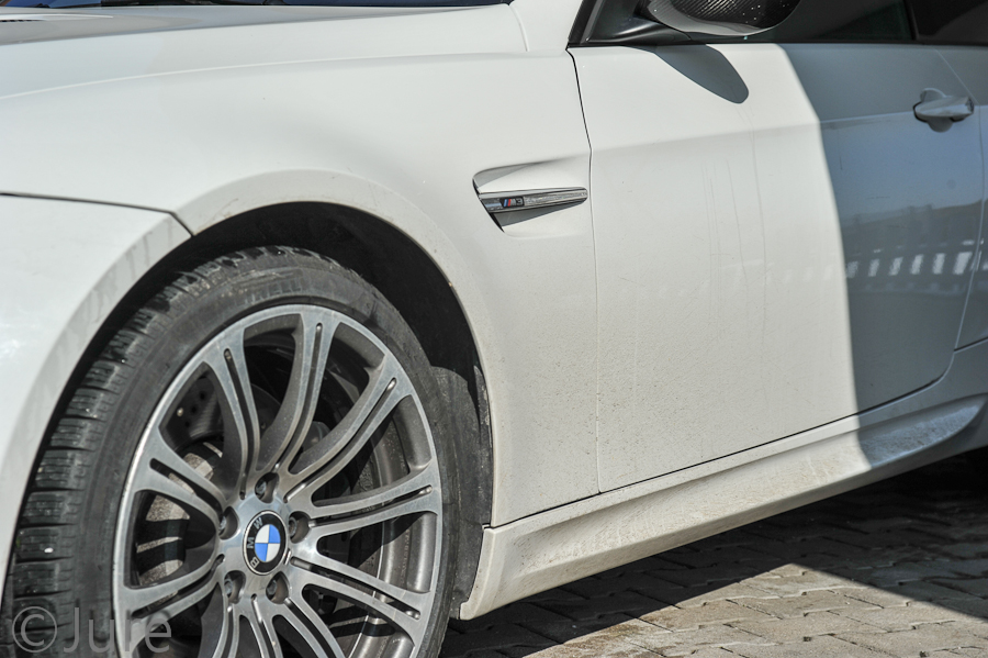

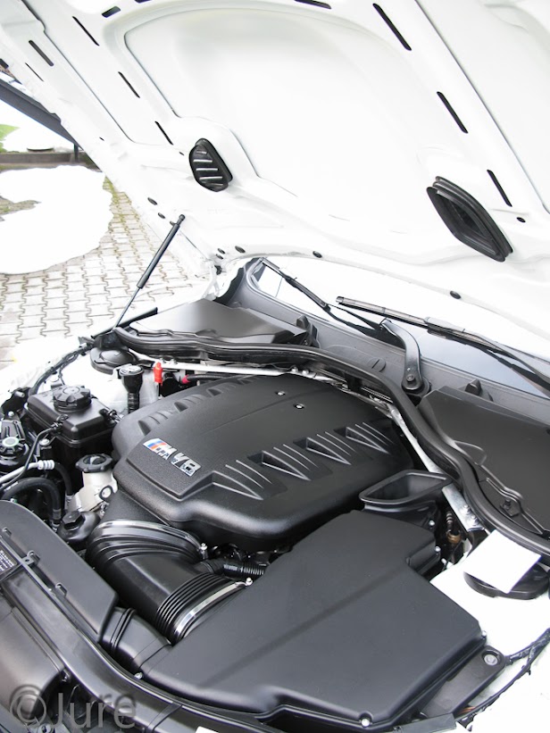

na krajši obnovi sem imel tegale lepotca....BMW M3 4.0 L S65 V8. moram priznati, da ga je bilo res veselje
zrihtat, se večje veselje pa poslusat, saj je ob zmontiranem Akrapovičem Titanium izpuhu izpuščal nenormalno lepe glasove :shock: 8) .

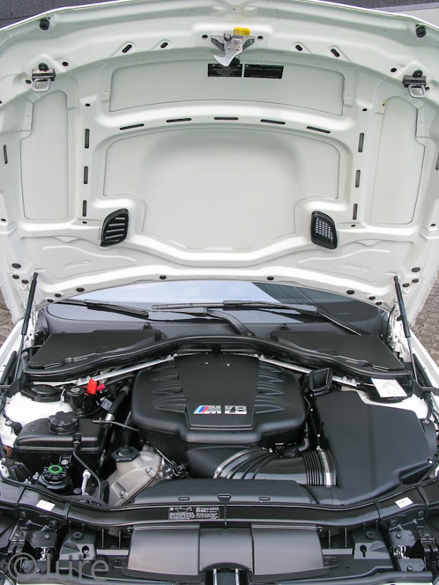

avto sem kompletno notranje globinsko sčistil, posebno sem se lotil usnja,...opral in zascitil sem motor ter motorni prostor
zunanjost pa je bila delezna osvežitve.

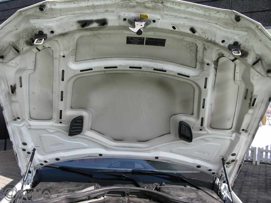

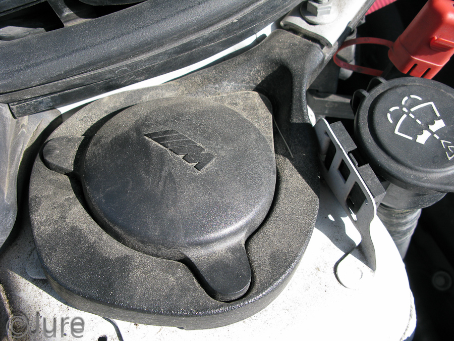

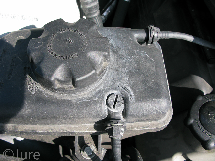

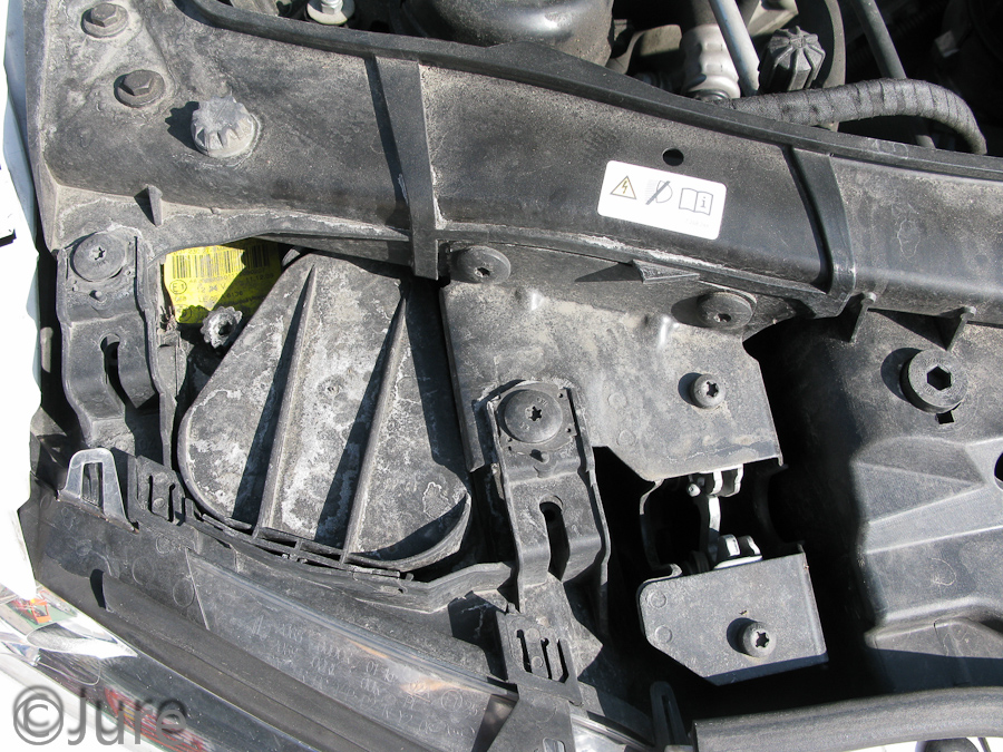

se stanje motorja pred čiščenjem:
motor opran, spihana voda pred nanosom zaščite:

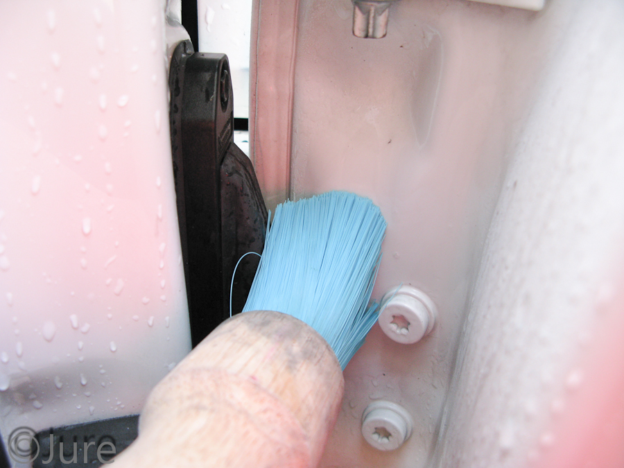

vsa tezje dostopna mesta APC+razni čopiči:

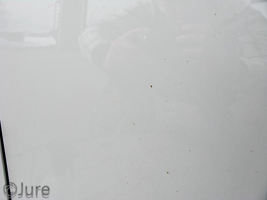

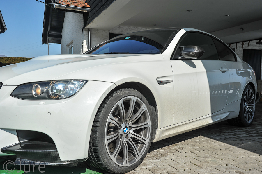

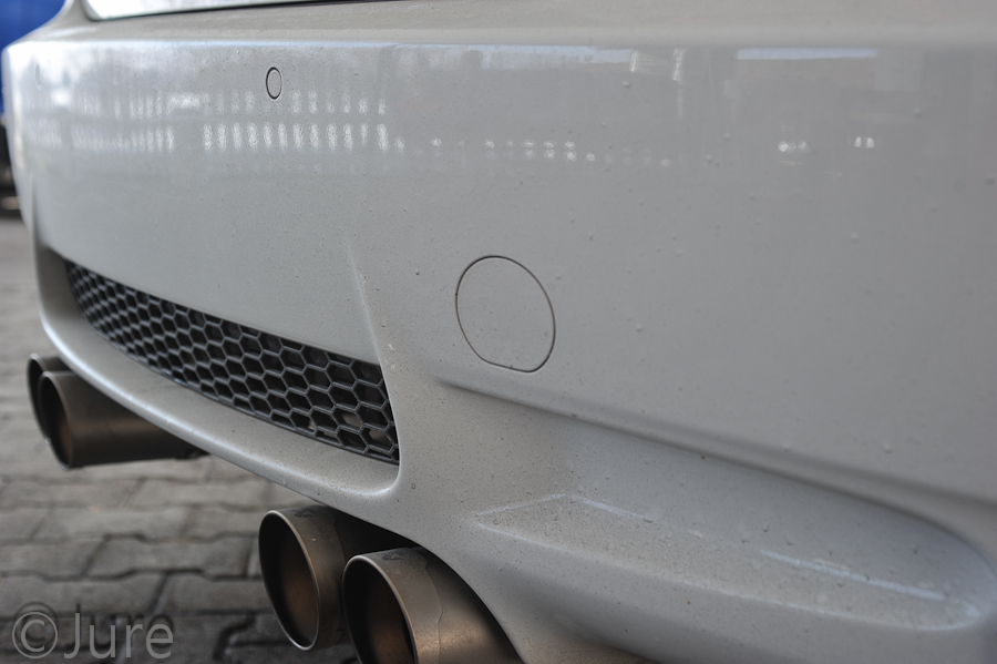

po pranju pregled stanja vozila: ugotovljena precej močna kontaminacija z zračno rjo: 50/50
in očiščena:
z Nanoskin Autoscrub diskom:
zunanjost sem obdelal s srednjo gobico in Auto Finesse Tough Prep, s to kombinacijo sem odstranil večino oksidirane barve, povrnil nekaj sijaja...seveda pa bo v bliznji prihodnosti
za maximalno korekturo potrebno poseči po konkretnem poliranju.
na levi strani vidna oksidirana barva, na desni pa sem ze naredil nekaj prehodov:

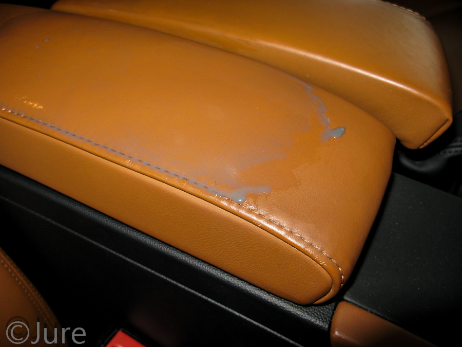

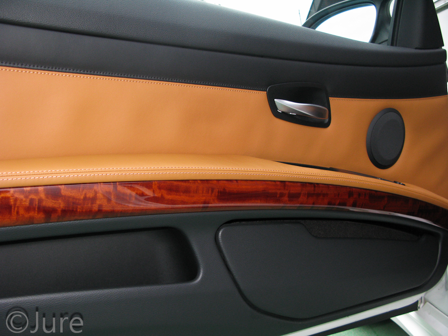

čiščenje notranjosti: usnje 50/50
zanimiive "tvorbe", ki so se izočale iz por usnja:

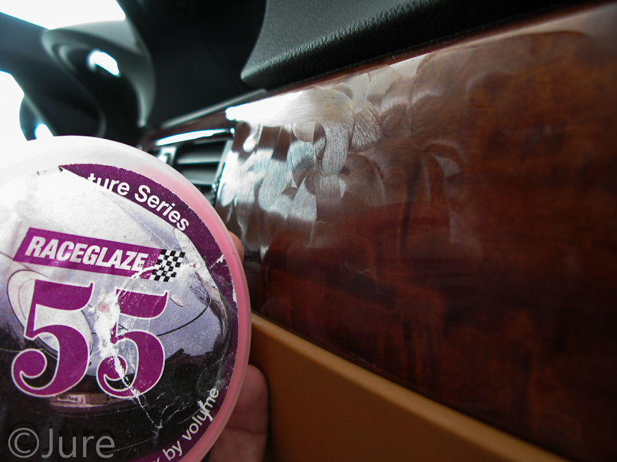

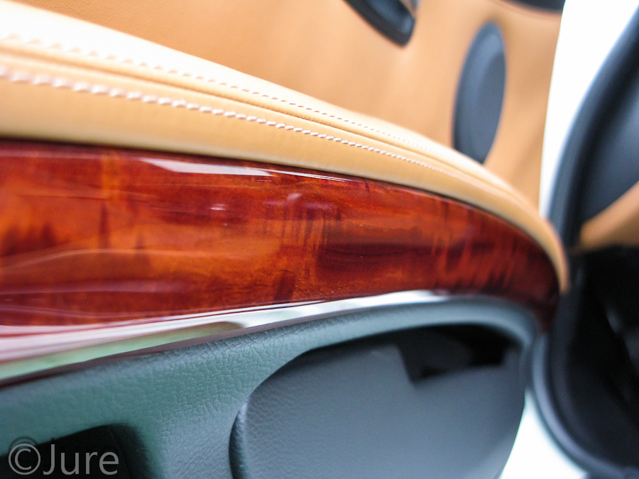

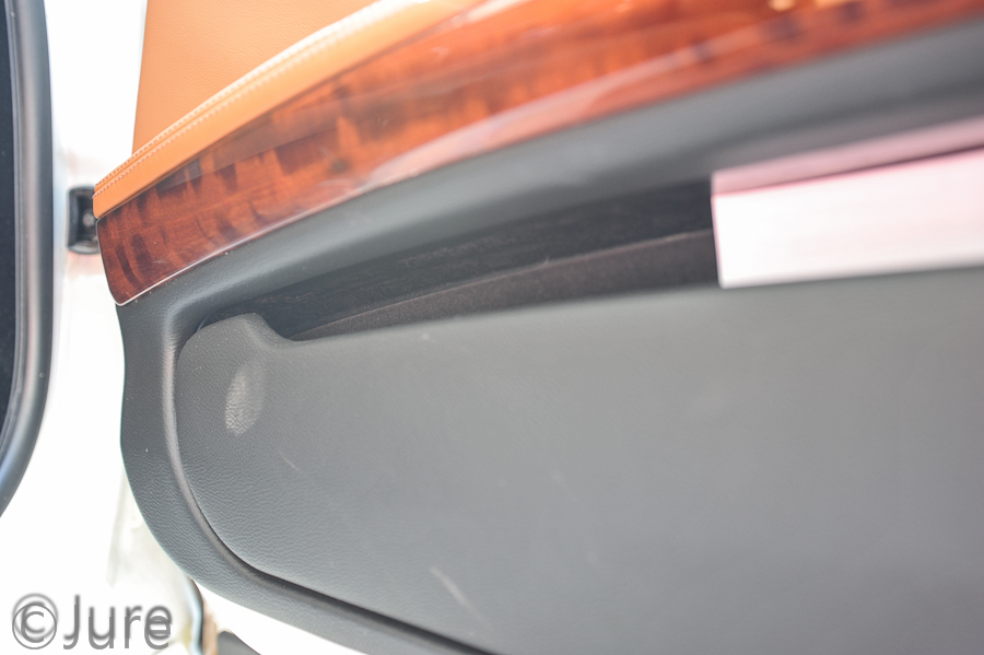

na vse notranje lesene/lakirane površine sem nanesel RACEGLAZE 55 vosek:

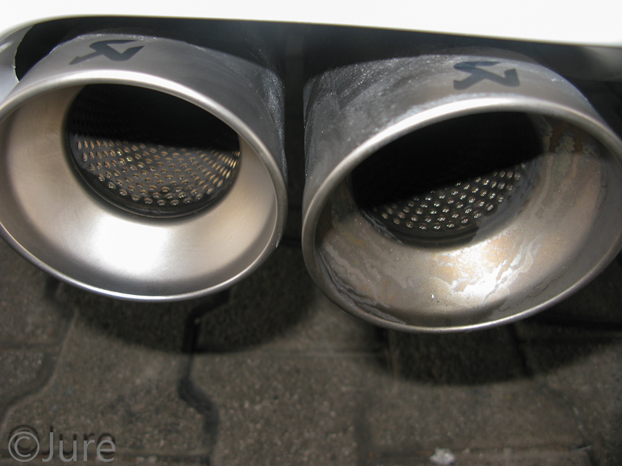

spoliral Akrapovičeve Titanium izpuhe:
notranjost po čiščenju:

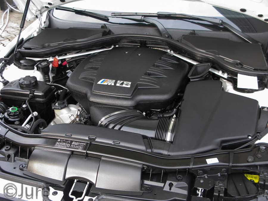

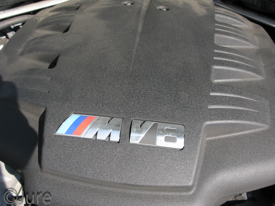

motor in motorni prostor po čiščenju in zaščiti:

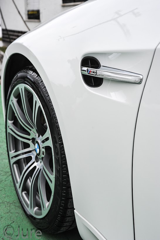

ja znak sem se spoliral, zal so na fotografijah se vidni ostanki zascite:

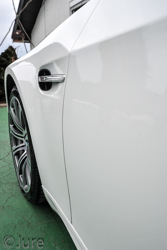

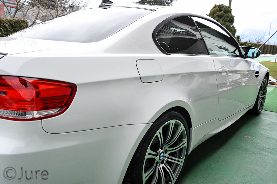

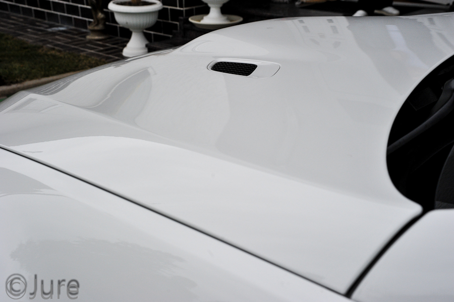

in še zunanjost: na lak sem dal 2sloja Autofinesse ToughCoat ter en sloj voska RACEGLAZE 55, dejanskega sijaja se zaradi pomanjkanja sonca ne vidi..
zaščita stekel: Nanolex ULTRA
na platišča 2sloja: FK1000p

s čim si pa očistil in namazal usnje? hvala!

fantom je napisal/-a:s čim si pa očistil in namazal usnje? hvala!
namazal z Autofinesse Hide.... sčistil pa s: vecino eno specialno zadevo za usnje (pogledam in napisem, ko bom doma), in pa določene stvari s FAB-om
ti je ok scisceno?

Odlično. poleg vsega se čudim očiščenem motorju. pohvalno :D

Jure predvideval sem :D Kar konkretno ciscenje. S cim si cistil motor ? Presenecen sem nad motornim prostorom in pa usnjenim sedezom :DDD Pohvalno :!:
