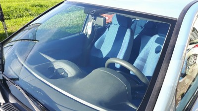

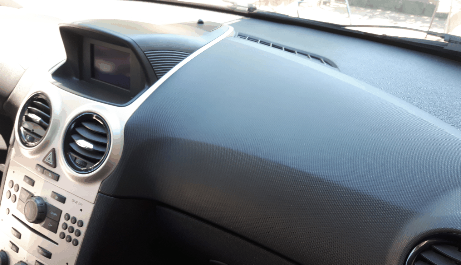

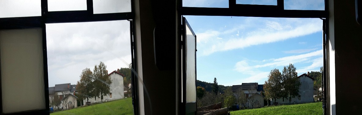

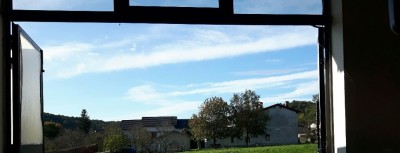

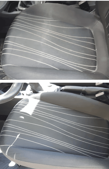

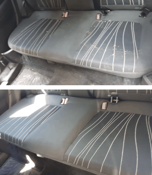

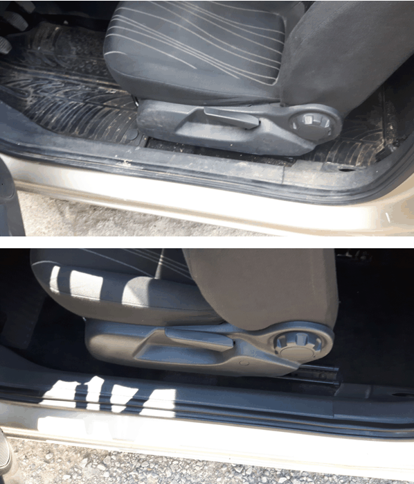

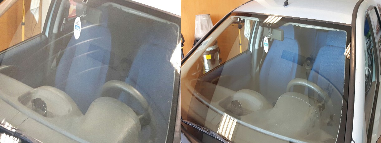

Pa še nekaj prej in potem
Razlika več kot očitna, me pa zanima kako dolgo bo ostal v takšnem stanju.

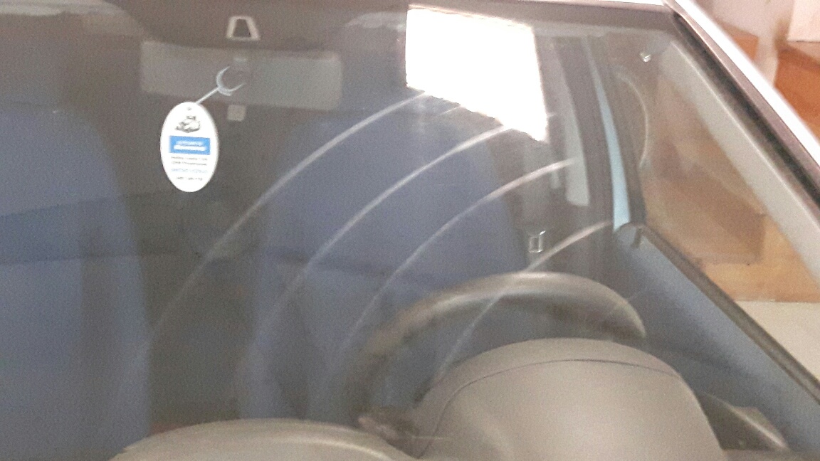

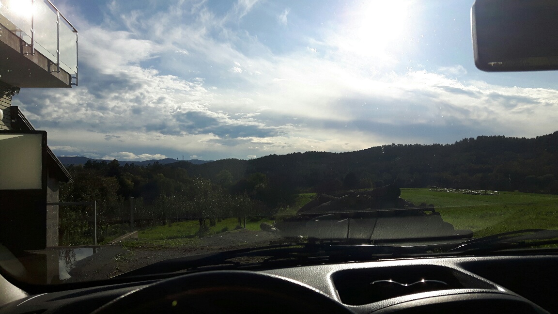

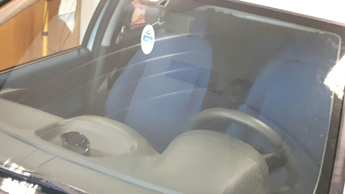

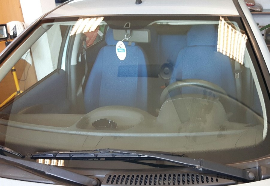

Čeprav se je delalo na polno nisem imel časa, da bi urejal še fotografije in pisal tukaj gor. Zdaj pa sem se odločil, ker sem prvič poliral vetrobransko steklo in me zanima kako in s čim tudi drugi to počnete.

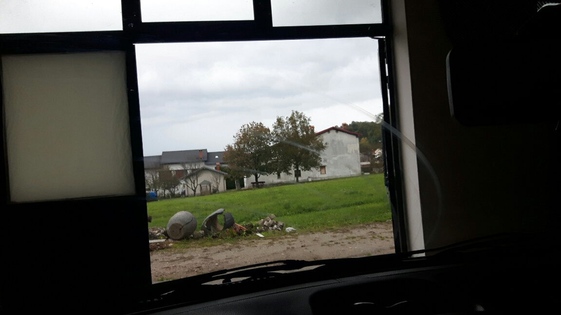

V glavnem prijatelju je mehanik nabavil rabljeno vetrobransko steklo, na katerem je bilo 5 črt širine 4-6 mm, katere so nastale po vsej verjetnosti zaradi prahu ali peska na brisalcih, kateri so po vsej verjetnosti že bili obrabljeni.
Nabavil sem polirno pasto CarPro CeriGlass in Flexipads Rayon disk za poliranje stekla.

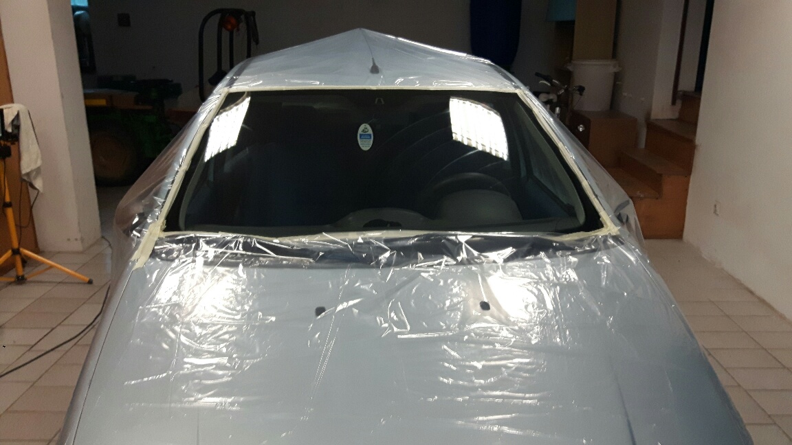

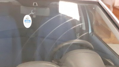

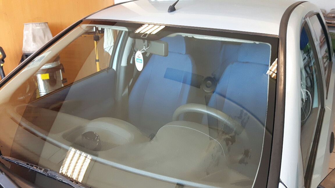

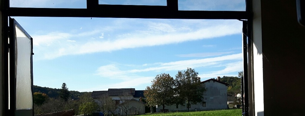

Vetrobransko steklo opral, uporabil plastelin in na koncu še razmastil. Praske niso zgledale globoke a vseeno sem porabil več časa kot sem pričakoval (pričakoval 2 uri za celotno steklo porabil pa 4). Delal sem po panelih 30x30, ker se je steklo grelo sem malo šprical zraven še vodo. Najbolj mi je ustrezalo 1500 obratov na rotacijski, saj se steklo ni prehitro segrelo. Te črte so bile zelo moteče pri vožnji v nočnem času, sedaj pa kako je to zgledalo.

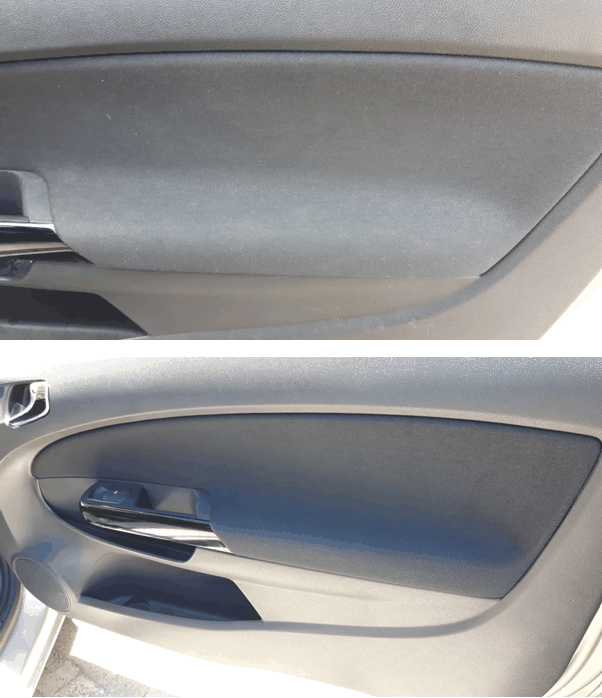

zaščita celotnega vozila

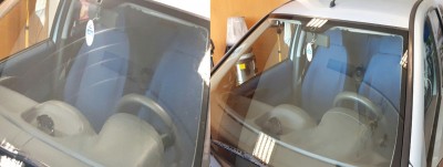

2 sliki prej in potem

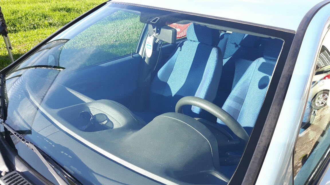

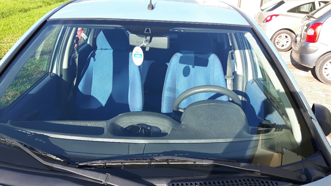

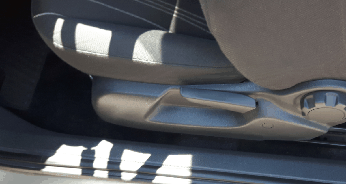

Več slik po končanem delu
Na koncu je bila šipa kot nova, vendar me zanima na kakšen način, s čim in kako to narediti naslednjič z čimmanj matranja.

Če lahk vprašam...Zakaj si pa delal na 30x30 prostoru? To je 2x2 površina gobice kar je zelo malo...hitrost 1500 obratov na min je OK ampak površina je premajhna ker se temperatura prehitro ustvari. Komot jo povečaš in se tako tudi izogneš pretiranemu segrevanju stekla. Sicer nisem še delal korekcije na steklu ampak predvidevam da lahko drugič komot obdeluješ čertrt stekla z rotacijsko na 1500 rpm. Narediš 2-3 prehode kolikor omogoča Ceriglass, se ustaviš, narahlo pošpricaš vodo in spet narediš 2-3 prehode. To narediš 2-3x in obrišeš ter preveriš rezultat. Po potrebi ponoviš. Za čertrt stekla ne bi smel porabiti več kot 20min po moji logiki :?:

dzuro.na.izi je napisal/-a:Nicely done :tomidelej:
Mogoč bi znal CSF kej boljš svetovat?
Probal sem tudi na večjem prostoru pa mi je to nekako najbolj ustrezalo, bom naslednjič probal še enkrat na večjem prostoru. Tudi jaz sem mislil da bo šlo hitreje a kaj ko praske nisem uspel odstranit in sem potem ponavljal dokler niso izginile. Za prvič je kar je naslednjič bo boljše :D :D
Disk je bil velik 125 pa mi ni ustrezal zato sem ga zmanjšal na 80 in posledično zmanjšal prostor obdelave.

AssKicker je napisal/-a:Dejansko si spoliral steklo? Svaka čast! Predvidevam da se poliranje stekla splača samo, če nepravilnosti na steklu niso globoke, torej praske bi ostale?
Ja če so pregloboke praske jih ne spraviš ven, moram pa probat na mojem avtu kako je z poškodbami od kamenčkov na šipi, čeprav ne verjamem da bo ratalo, vsekakor pa javim
