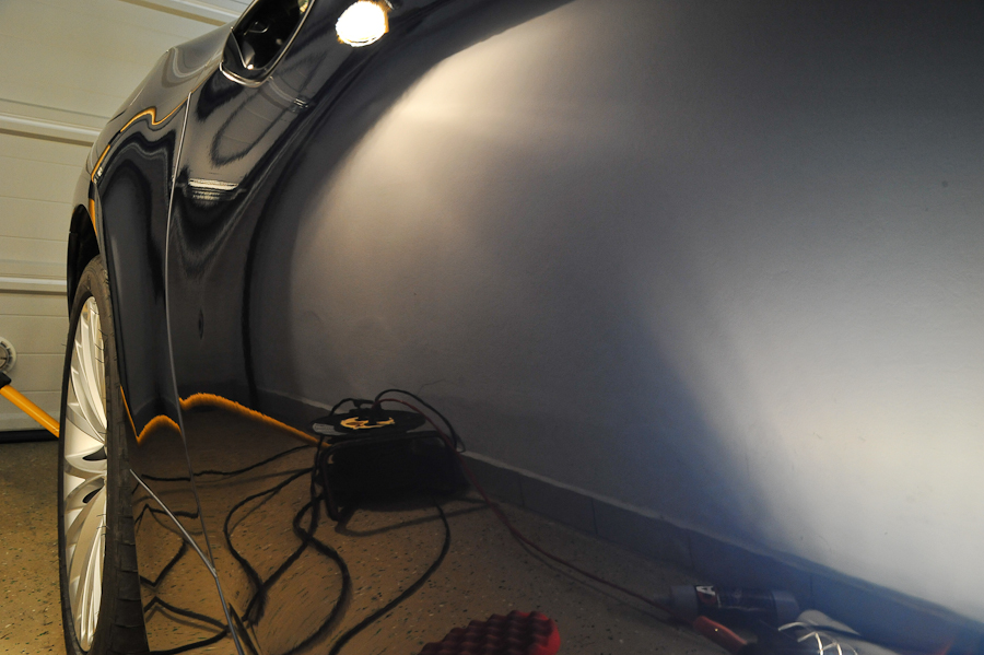

BMW Z4 E89 Sdrive 30i
Avto sem dobil v popolno obdelavo tako notranjosti kot zunanjosti, pranje motorja in zaščito vseh delov.
na BMW-ju je bilo precej globjih prask:
ostanki prejsnjega poliranja:
avto sem opral, najprej kombinacijo snowfoam in citrus:
vsi detajli očiščeni s APC in čopiči:
sledil je pregled laka in iskanje najboljše kombinacije:
marsikateri del je bilo potrebno pred poliranjem pobrusit:
vmesni koraki:
levi bok zakljucen:
prtljaznik je bil se posebej problematicen:
spolirani stebricki:
platišča sem zaščitil s NANOLEX Ultra
notranje lakirane povrsine sem (kolikor se je dalo) rocno spoliral in nato nanesel 2sloja voska, ki vsebuje 55% karnube: RACEGLAZE 55
[Slika
notranjost sem seveda kompletno ocistil...fotografij masine in notranjosti po ciscenju pa zal nimam.
fotografije zunanjosti po tretmaju pa se sledijo.
lp, Jure

Napisal/-a pavlich So mar 30, 2013 12:52 pm
50/50 na stebričkih je za popizdit, komaj čakam ostale fotke :)
en3rgie
Prispevkov: 720
Pridružen: Ne jan 04, 2009 10:41 am
Re: Beautyfying by Jure **NOVO: BMW Z4 E89 Sdrive 30i**
Napisal/-a en3rgie So mar 30, 2013 1:09 pm
Glih hotu sm napisat da se mi dopade 50/50 na stebrickih .. res ocitna razlika. Pa barva je taprava .. lepo odboj se vidi pod lucjo, pohvale :bow

Napisal/-a Manfred So mar 30, 2013 1:20 pm
Čestitke res užitek pogledat :bow
Ni mi pa jasno od česa je tako poškodovan lak!?
jure1981
Prispevkov: 449
Pridružen: Ne maj 21, 2006 4:30 pm
Kraj: Polzela
Napisal/-a jure1981 So mar 30, 2013 1:23 pm
thx ;)
razlika na avtu je bila precejsnja...in ga je bilo uzitek delat in videt kako se spreminja v pravega lepotca.
lak najbrž poškodovan od nepravilnega pranja...edino poškodbe na prtljazniku ne vem od kod so, oz. ... so bile 8)
