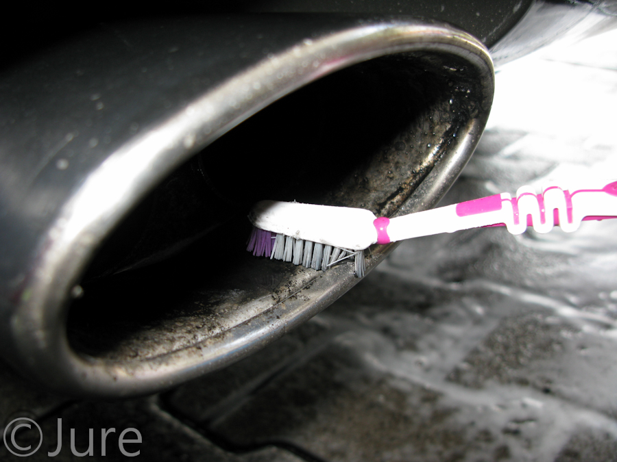

avto sem detaljno opral:

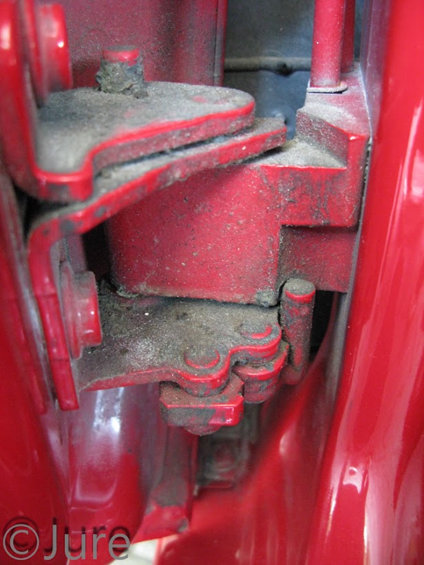

detaljno pranje platišč:
po pranju odstranjevanje katrana in zračne rje:

spoliral sem se izpuh in posesal notranjost:

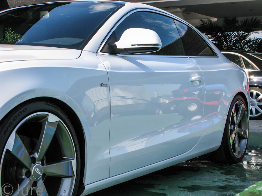

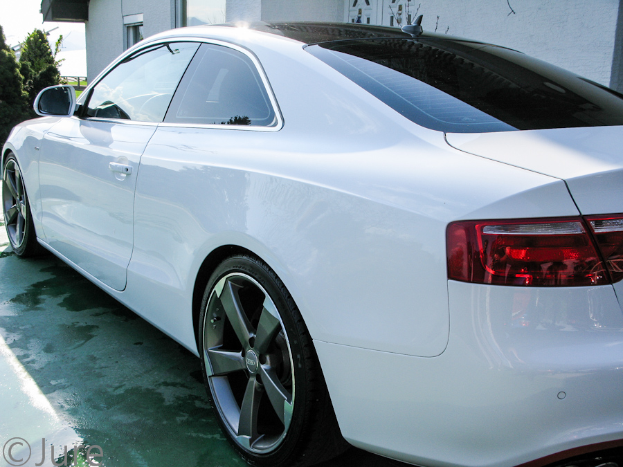

AUDI A5
kolega je kupil tegale lepotca, katerega sem samo na hitro opral in zascitil.
imam samo koncne fotke:
