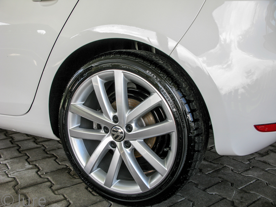

GOLF 6
v obdelavo sem dobil prakticno novega GOLFA 6. prevozenih je imel cca 3400km, pran samo enkrat (pralnica) pa je imel lak v
ze precej slabem stanju. kaj bo s temi novimi laki cez 10-15let :huh: :shock:
avto sem temeljito opral, odstranil precej zracne rje, ga nato spoliral s srednjo gobico in AF tough prep, na koncu nanesel se 2sloja fk1000 in sloj voska.
stekla zascitil z Nanolex ULTRA, platišča pa Poorboys whell sealantu.
zal mi je le, da ga nisem pofotkal na soncu, saj je imel hude odseve, ko se je lastnik odpeljal.
komentarji dobrodosli ;)
