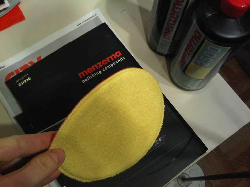

Eno vprašanje.
Sprobavam en polimer vosek, ki je zelo zoprn za obdelavo. Zato sem sklenil, da si bom pri tem pomagal kar s polir mašino - toliko da večino spravim dol z avta potem pa na roko z mikrofibro dokončat. Zdaj pa me zanima, katera gobica bi bila za to najbolj primerna. Lahko uporabim kar kakšno za poliranje (ovčko, srednjo, fino, antihologram???), ali bi moral kakšno posebno uporabit?

ghandaed je napisal/-a:Eno vprašanje.
v bistvu se dobijo nastavki iz mikrofibre, katere daš na gobico in potem lahko obrišeš vosek z mašino. V tujini temu rečejo MF bonnet se mi zdi.
Kater vosek pa te matra če ni skrivnost?:)
Takšen postopek ti odsvetujem-posledica bodo wax-hologrami :huh: v kolikor že potem uporabi DA mašino in ne rotacijsko.
Vsi hybridni voski se težko odstranijo, potrebuješ pravilni timing in pravilen nanos oz tehniko ;) npr. FK1000 je ene izmed takšnih "voskov" za katerega je potrebna posebna pozornost v nasprotnem primeru lahko porabiš cel dan za odstranjevanje le tega.

CSF ti maš na lagerju take mikrofibra nastavke (na pm)? Se zavedam nevarnosti, zato bi strojno samo del odstranil, končal bi pa seveda ročno.
Menzerna Powerlock se odstrani smešno enostavno proti temu, fk1000 je pa BMW natural care kar se obdelave tiče podoben, le da se FK1000 še bolj praši.
Drugače se pa priporočam če si pripravljen izdat kakšno "cako" kako ravnati s takšnimi voski. :mrgreen:
Manj je več 8) v kolikor želiš čim lažje odstranjevanje moraš nanesti res zelo tanek sloj voska, tudi FK(načeloma odvisno od zunanje temperature) ne bo prašil če nanesemo zelo tanek sloj, bolje dva sloja za optimalno prekritost kot pa enega debelega, drugi faktor pri nanosu je apliaktor le ta naj bo zelo fin po možnosti narejen iz najbolj fine pene npr. 100ppi pena je idealno za nanšanje voskov, čas zorenja je tretji faktor kdaj odstranimo vosek iz površine, poskusi ugotoviti optimalni čas zorenja :-P
Nastavek iz mikrofibre je na spodnji slikci, ampak še vedno prej poskusi s zelo tankim nanosom in dobrim aplikatorjem;
