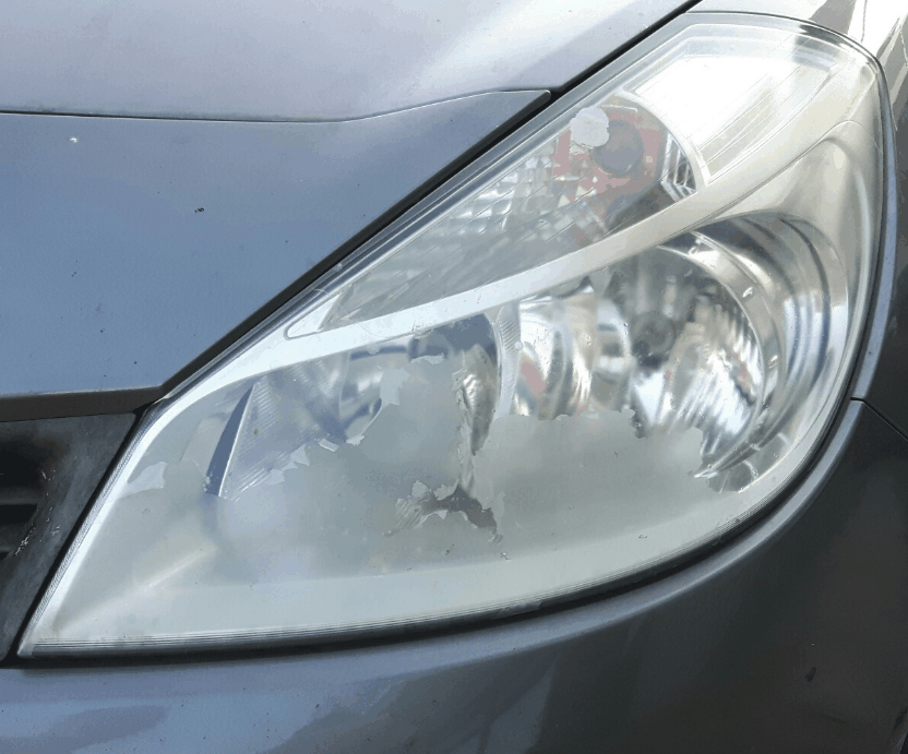

dzuro.na.izi
Evo eno vprašanje za tebe ko si bolj testen tip. Ali si že kdaj poliral luči katere so bile že lakirane in se sedaj lak lušči. Kako oz. s čim ta lak spraviti najlažje dol, ker sem probal brusit pa je katastrofa.

Napisal/-a dzuro.na.izi Pe jul 14, 2017 10:43 am
Praviloma se zbrusi 800 ali 1000, 1500, 2000 in 2500 preden se spolira in zaščiti. Dejansko mora izgledati grdo preden izgleda lepo :lol:
S čem si pa ti brusu? Si brusu sam tist spodn del?

Napisal/-a wragec Pe jul 14, 2017 11:07 am
Brusil sem vse in tam ko je lak gor sem probal z 500 na mašino pa je šlo tako počasi da katastrofa, na roke pa sploh ni šlo. Drugače sem jih že polno spoliral ampak ta pa ni šla nikakor. Sem probal vsaj tam ko se lušči izenačit pa je blo vseeno videt. Kakšna tekočina ki ne škodi plastiki mogoče?

Napisal/-a dzuro.na.izi Pe jul 14, 2017 2:02 pm
Si zihr da je iz zunanje strani težava? Ne vem stari...nimam prave rešitve :?:

Napisal/-a wragec Pe jul 14, 2017 3:27 pm
dzuro.na.izi je napisal/-a:Si zihr da je iz zunanje strani težava? Ne vem stari...nimam prave rešitve :?:
Ja ker nekaj ga je viselo vstran in sem lahko z roko dol potrgal ostalo pa probal pobrusit pa ni šlo. Baje so bile na novo lakirane pred 1 letom. Saj po sanaciji zgleda ok, samo ni šel ves lak dol in se bo sčasoma začel spet luščit. V glavnem tehničnega je naredil :lol:
Ko nisem več imel ideje sem tudi s tem probal :D
