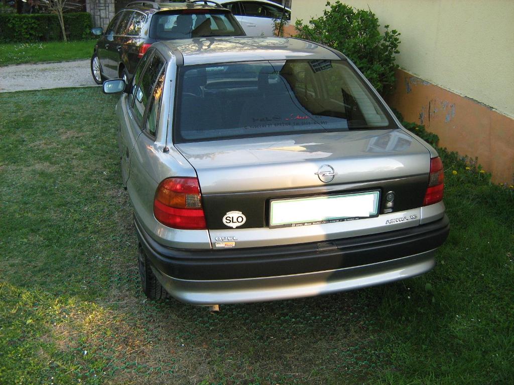

Preskočmo na tazabaven del. Moje prvo pranje z ONR :D . Testni zajček je 19 let stara Astra. Včasih pr hiši edini in redno vožen avto danes bolj počiva za hišo (lani je nardil manj kot 3000km) in se uporablja za kratke razdalje npr. do štacune po kruh pa nazaj :vrum . Skratka odličen testni primerek za ustvarjanje risov, če bi šlo kej hudo narobe :lol: . Nazadnje je bil temeljito opran pred cca 6 tedni in zaščiten z 1 plastjo Finnish kare 1000p. Ni bil pretirano umazan, le prašen z nekaj dodatki iztrebkov žuželk, čebelj...kdo bi jih zastopu zakaj se morajo glih na avto posra... oops
Za pranje sem uporabil ONR wash and shine zmešan v dve mešanci.
V tlačno pršilko sem dal 30ml na 1l destilirane vode. To sem uporabu za predpranje.
V vedro pa sem dal 30ml na cca 6l tople vode. To sem uporabu za pranje avta. Noter sem vrgu namakat rokavico z nudeljni in extra mehko krpo iz mikrovlaken, primarno uporabljeno za odstranjevanje voskov in polirnih past. Za sušenje sem uporabil Chemical Guys Miracle Dryer.
POSTOPEK
S pršilko sem namočil posamezne panele (streha, šipe, havba, prtljažnik, zgornji del vrat, spodnji del vrat, spodnja sprednja in zadna maska) in počakal kakšni 2 - 3 min da ONR opravi svojo čarovnijo. Nato sem iz vedra vzel rokavico in jo ožel ravno toliko da ni več na polno curelo iz nje ampak da je ob stisku še vedno dala nekaj tekočine iz sebe. Panel sem prebrisal 2x do 3x sem in tja, ves čas pa gledal koliko umazanije se ujame v rokavico in ali je potrebno ponovno izpiranje. Nato sem postopek ponovil še s krpo zloženo v četrtine. Hotel sem malo primerjat s čim se bolj splača prati, oz. če bo še krpa karkoli ujela, kar rokavica ni. In je! Krpa je vedno ujela nekaj več kot rokavica. Sledilo je še sušenje. S sušilno krpo sem brez težav narahlo obrisal mokroto do suhega. Brisanje je bilo kot bi brisal QD iz pleha. Kr izhlapi. No uglavnem postopek sem ponovil po vrstem redu od prej dokler nisem opral vse.
ZAKLJUČEK

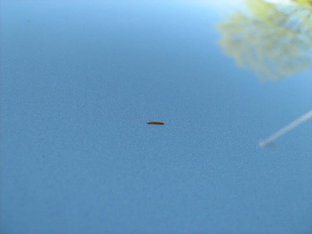

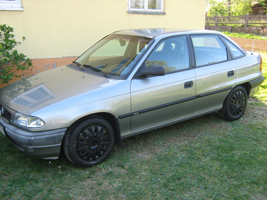

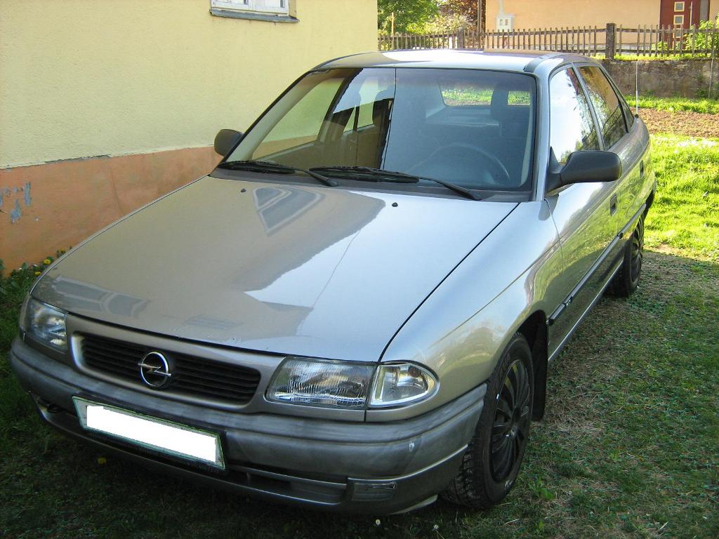

Občutki so mešani...Kljub temu, da je bil prah odstranjen in avto sijoč kot kažejo končne slike in pleh gladek, ampak nisem mogel odstraniti tistih prej omenjenih drekcev (razen če bi jih čohal po plehu, kar pa nisem mel namena). Nekaj pozitive mi je dalo tudi dejstvo, da je sušilna krpa ostala čista. Namreč, če dobro opereš avto, ti krpa za sušenje ne bi smela nobene umazanije pobrat. In meni ni...no čist en mal na enem delčku. Se pravi, da mogoč sm pa le delu prav! :roll:
Še neki končnih slikc
omenjeni iztrebki

Uporabljam tudi enak nacin (poleg dejanskega waterless-a z CG EcoSmartom) za takrat, ko avto perem redno in ni kaj dosti umazan (ce je bolj umazan, naredim standardno 2bm z foam predpranjem pranje). Uporabljam sicer Megs-ov D115 (Rinse Free Express Wash and Wax) na isti nacin in imam enak problem z cebeljimi dreki, ki jih tezko spravis dol drugace kot z drgnenjem.. Ponavadi sicer na njih po pranju pustim za kakih 10 minut popolnoma namocene mikrofibre da se zmehcajo, pa gre potem lazje, vendar nekatere kakce je se vedno treba podrgnit. Se ne sekiram prevec, nimam ravno spoliranega avta.. :)

Ja, prav direktno na poti smo jim ocitno.. :( Ampak kot pravim, malo vec casa si vzamem pa grejo dol, najprej jih pri pranju ignoriram, potem pa namocene mikrofibre cez namecem da se zmehcajo in jih gre potem 90% dol brez posebnega prepricevanja. Nekatere je pa vseeno treba se vedno z nohtom dol potegnit, enostavno ne grejo drugace..

OK dober nasvet...jst sm probu najprej s predpranjem, počaku 5min pa poskusu še 1x ampak ni nič pomagal. Bom pa probu takole z namakanjem naslednjič.
