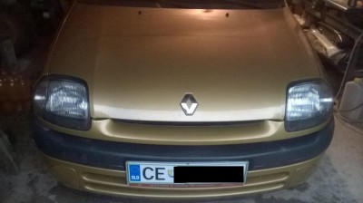

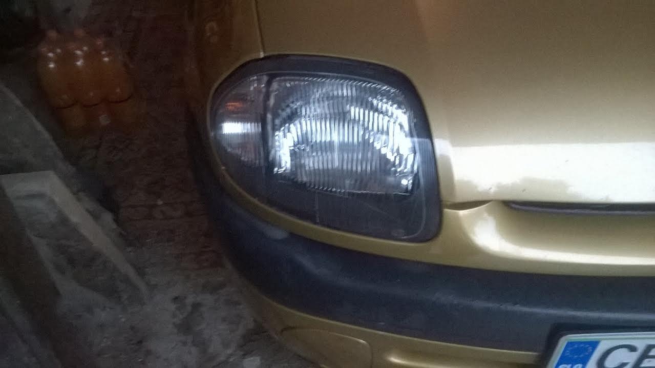

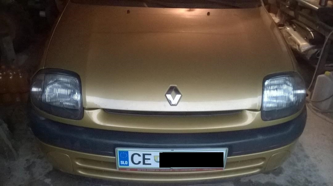

Napisal/-a leon30 Če apr 28, 2016 8:42 pm

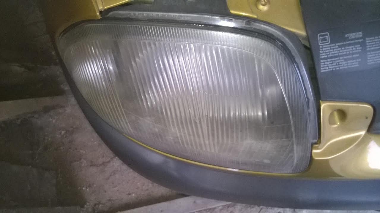

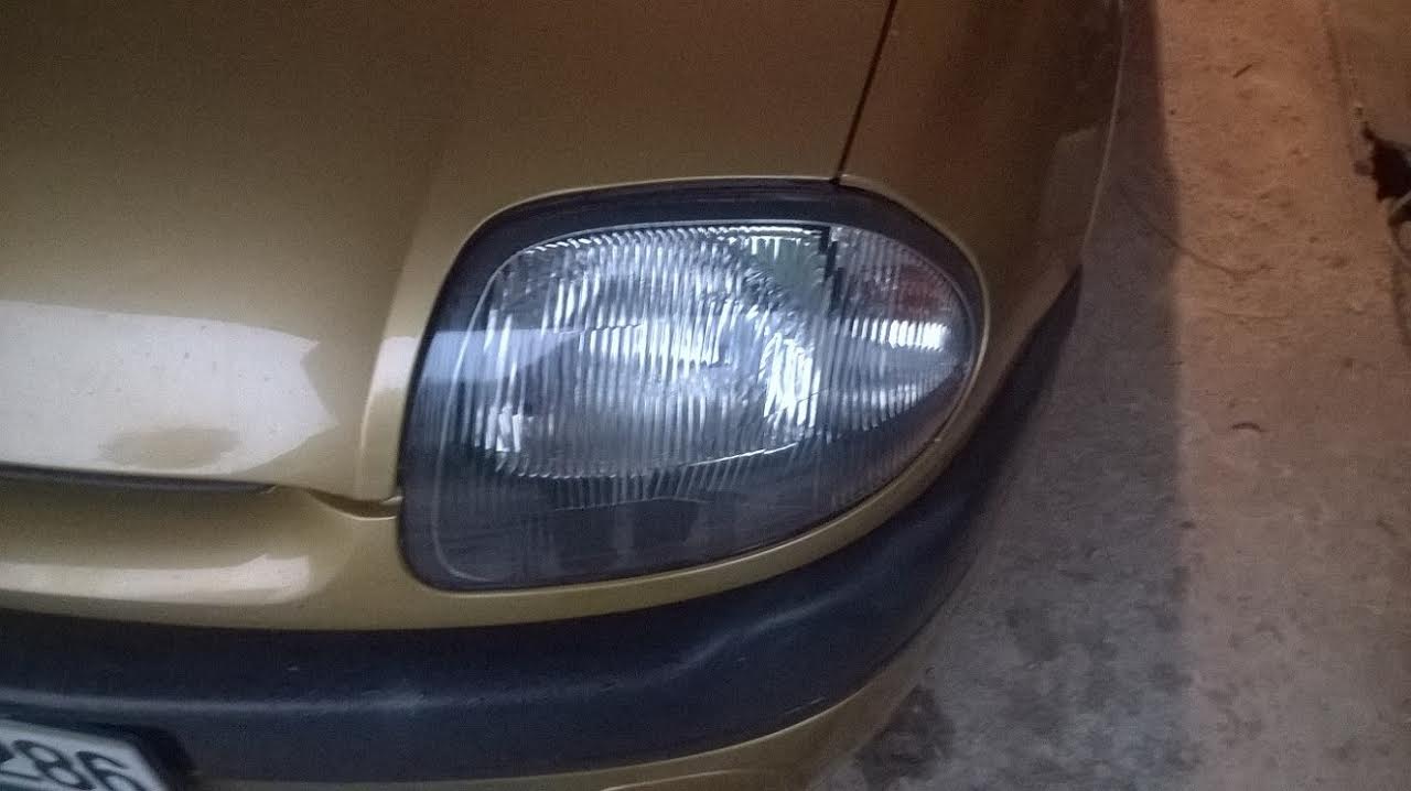

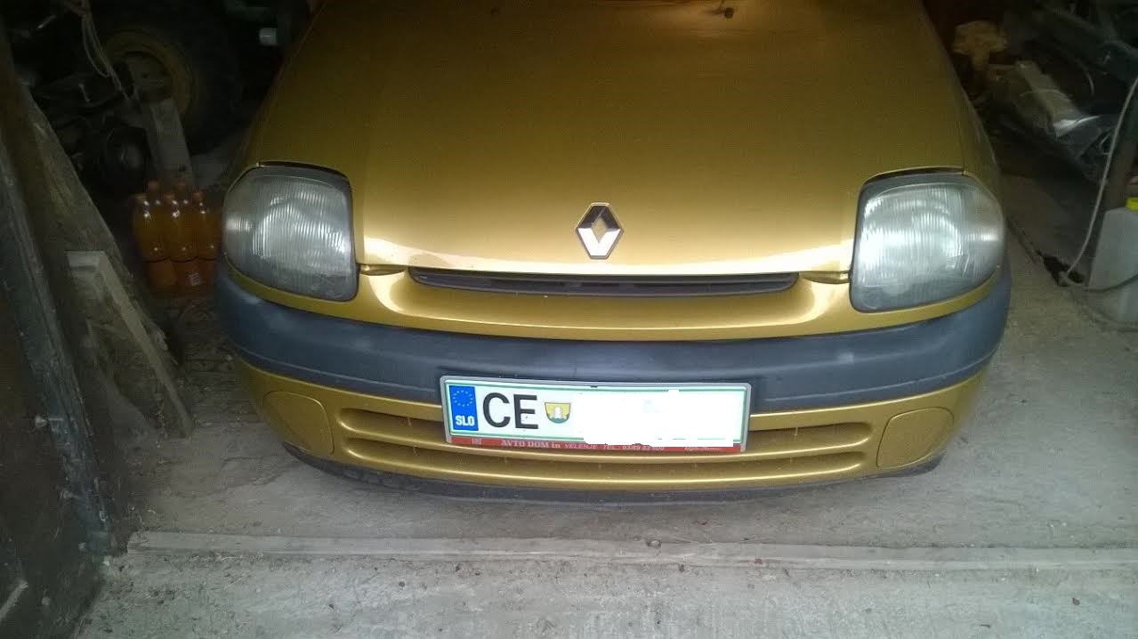

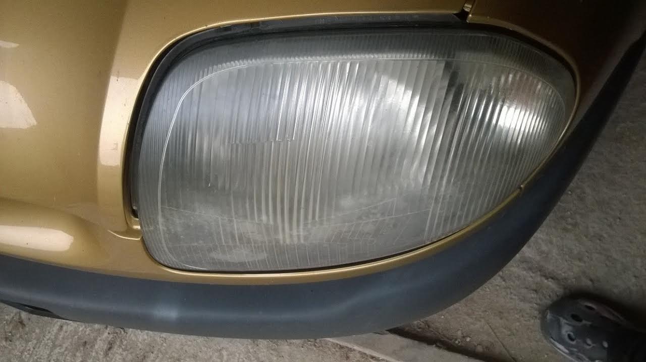

Pozdravljeni
Moja predstavitev obnove - poliranja žarometov. Obnova je bila nujno potrebna ker je bil avto zavrnjen na tehničnem pregledu zaradi motnih žarometov. Takom sem se žarometa lotil z vodobrusnim papirjem granulacije 800 in nato 1000, ter nato poliranje s polirno pasto menzerna 300 ter na koncu vosek banana magic.
Za izboljšavo postopka obnove žarometov se priporočam, za vaše komentarje, graje in pohvale.
obnovljeni žarometi in opravljen tehnični pregled
desna luč po obnovi
leva luč
desna luč pred
luči pred obnovo

Leon, si zadovoljen z rezultatom?
leon30
Prispevkov: 103
Pridružen: To dec 16, 2008 9:55 pm
Kraj: Nova Cerkev
Re: Leon obnova luči
Napisal/-a leon30 Pe apr 29, 2016 1:36 pm
Sem zadovoljen. Zanima me pa vseeno, če je v mojem postopku kakšna pomanjkljivost, da bi jo pri naslednji obnovi odpravil.
Obnova, poliranje žarometov na terenu 040/753-743
dzuro.na.izi
Prispevkov: 907
Pridružen: Pe okt 24, 2014 11:08 am
Kraj: Dežela cvička
Napisal/-a dzuro.na.izi Pe apr 29, 2016 3:03 pm
Če si zadovoljen potem je to to. Važno da si ti zadovoljen.
Bodi pozoren na to, da vsake 3 mesece naneseš vosek nanje sicer ti bojo spet kmalu začele rumeneti.
Valda se da še izboljšat postopek ampak v grobem je to kar si naredil dovolj.
Idealno bi se lahko lotil z grobim in finim brušenjem (tako kot si začel), luč temeljito prebrišeš z IPA ali antisilikonom in nato čezenj 2K prozorni lak (lak bo služil kot UV zaščita). Ko se ta posuši na fino zbrusiš z 2000 ali 2500 grit brusnim papirjem in spoliraš s fino pasto (po potrebi najprej z grobo nato s fino) in job done.
Glej postopek na tej temi (odgovor LaMike-a)
viewtopic.php?f=57&t=84256&start=20
yashica
Prispevkov: 2362
Napisal/-a yashica Pe apr 29, 2016 3:20 pm
Za vodobrusnim P1000 bi moral iti skozi še vsaj s P1500, ker uporabljeni grobi compound 300 odstranjuje praske do te granulacije (še vedno prisotne praske od P1000). Za končni (zaščitni nanos) uporabiš nek sealent (npr. Chemical Guys Jetseal 109), ki nudi dobro UV zaščito, ker drugače bodo luči kmalu porumenele.
Iz prispevka razumem, da si vosek nanašal po grobem poliraju in ne po nadaljni obdelavi s fino pasto ali si samo pozabil napisati?
1992 Fiat Uno 60 SX
1991 Citroen ZX 1,6i Aura
leon30
Prispevkov: 103
Kraj: Nova Cerkev
Napisal/-a leon30 Pe apr 29, 2016 9:58 pm
zdravo
Res je tako, kot sem napisal, groba pasta in nato vosek. Če sedaj prav razumem, bi moral čez žaromete iti še s fino pasto.

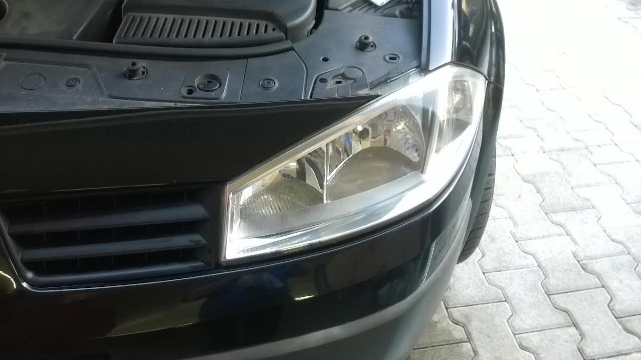

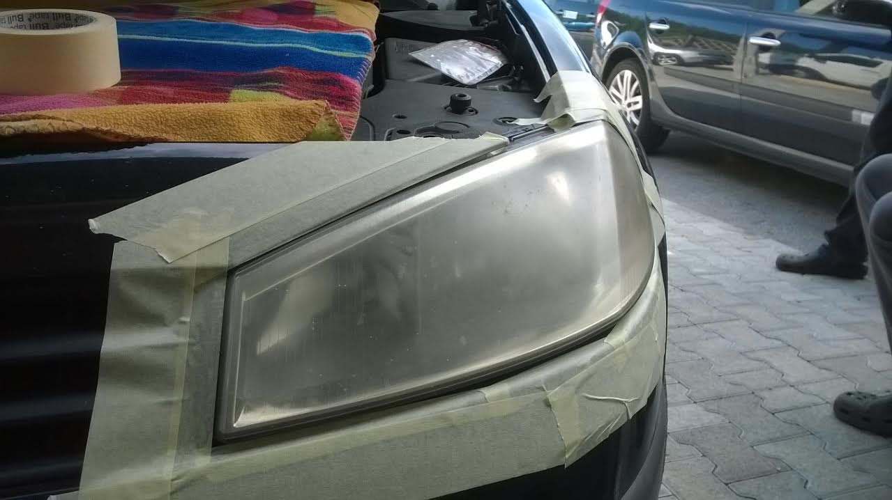

Napisal/-a leon30 Ne maj 08, 2016 8:47 pm

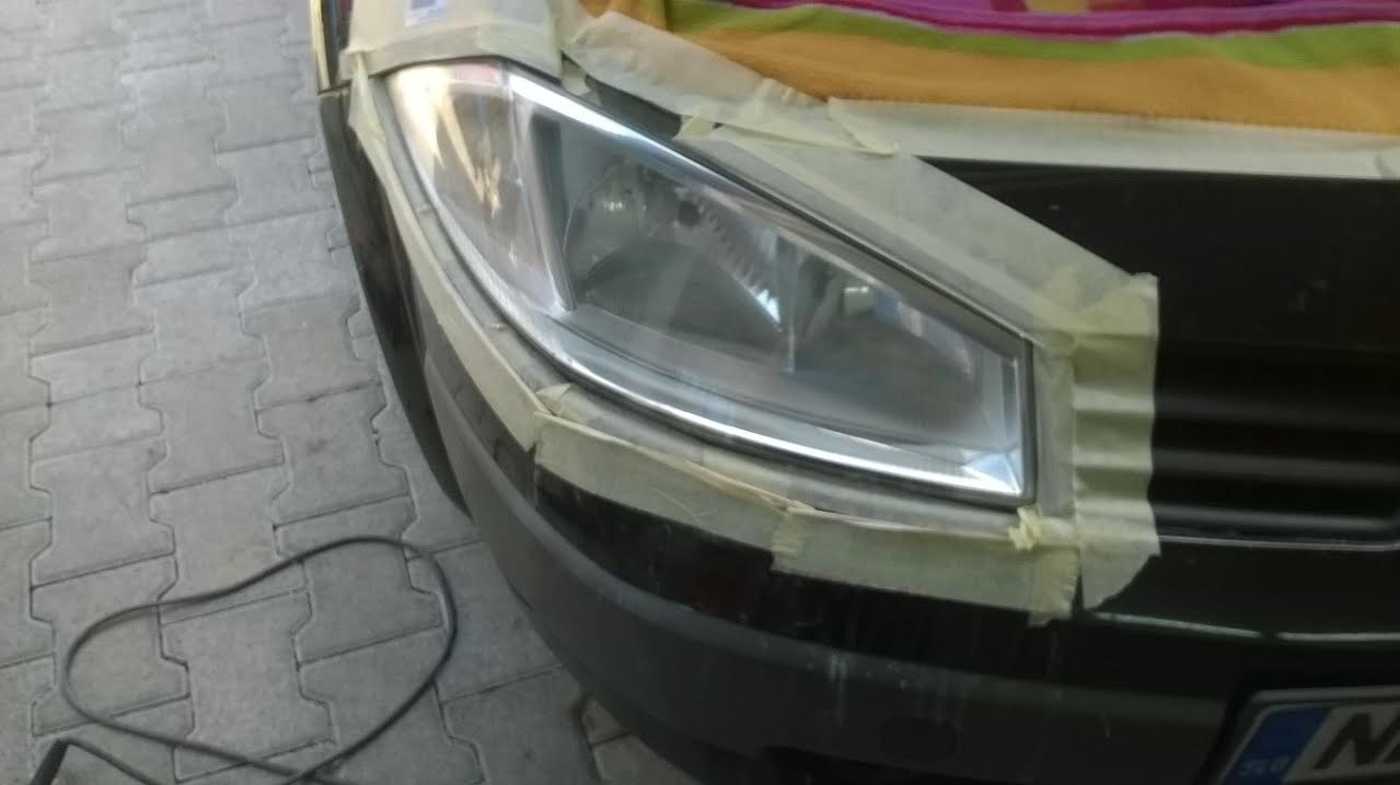

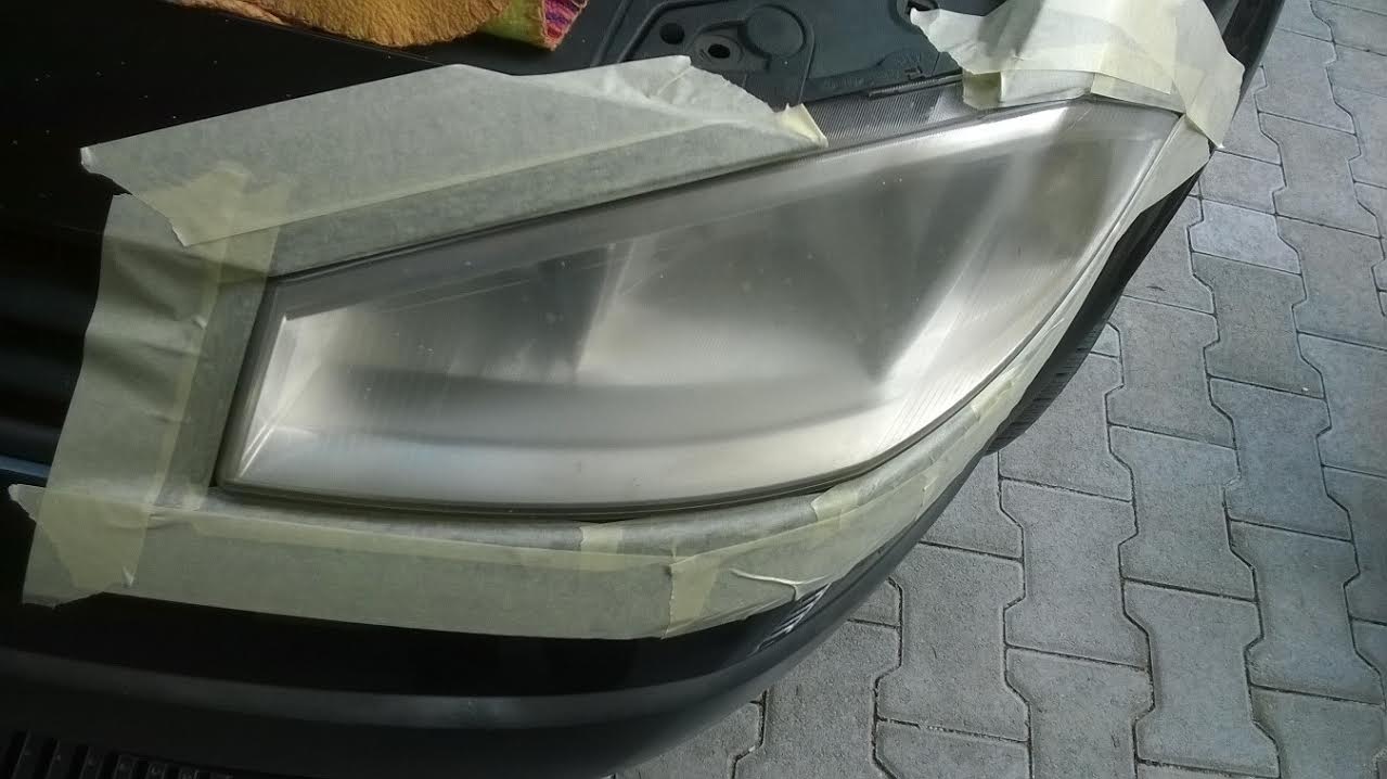

Za vikend sem se igral še z enimi zbledelimi žarometi. Začetek vodobrusni 800, 1000 in nato 1500. Poliranje menzerna 300 nato 3M rumeni pokrovček in na koncu zaščita z menzerna pover lock.
leva luč prej
leva luč prej
desna luč končni rezultat
leva luč končni rezultat
