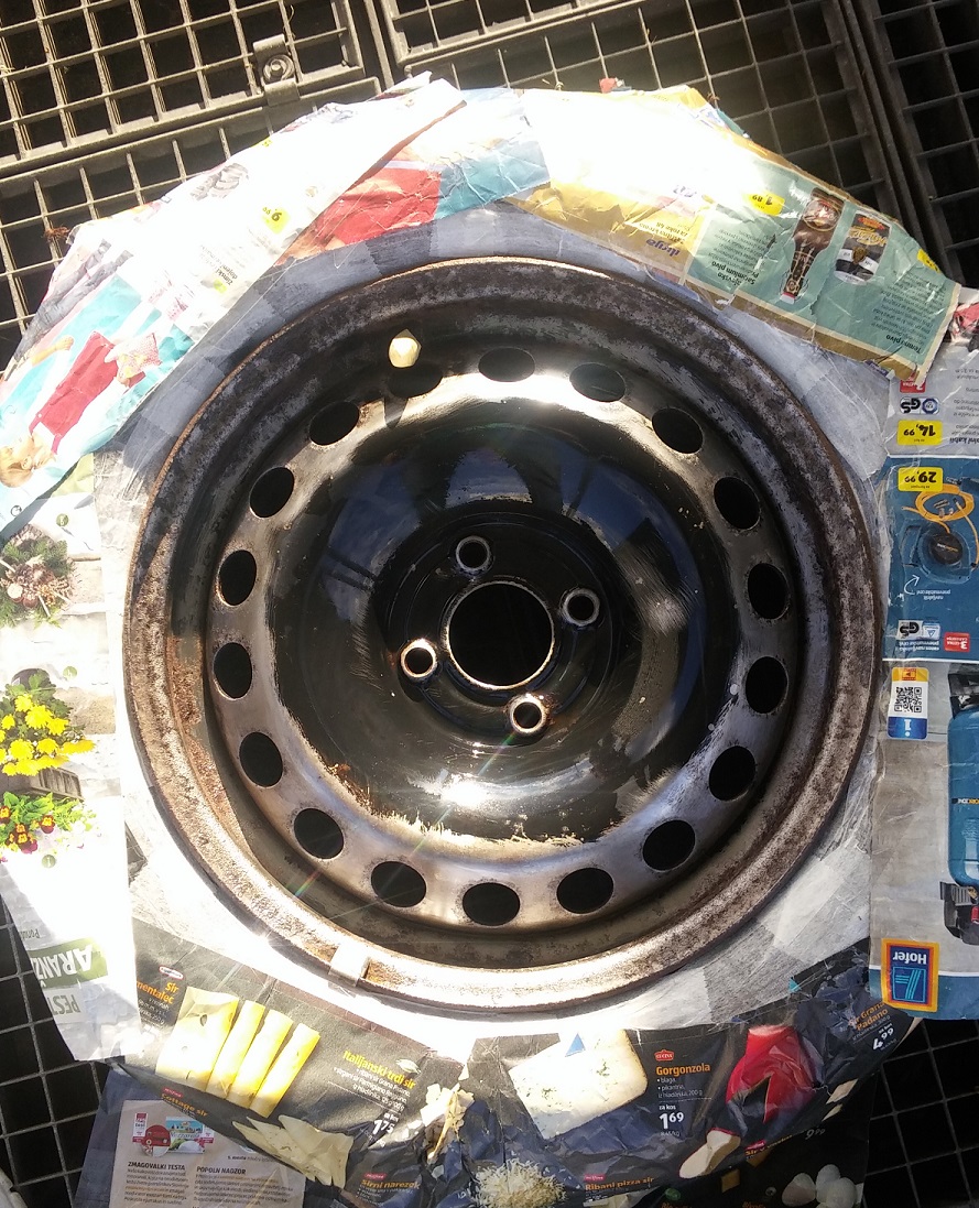

Sem ravno naletel na to temo, bom napisal kako sem se tega lotil. Mogoče še komu prav pride. Torej, zbrusil sem jih s krtačo (pormašina), uporabil "homemade" raztopino ki rjo vsaj malo razrahljajo, ter vso nesnago odstranil-kolikor se je dalo, vidno na sliki. V mavrici sem povprašal katera je najbolj primerna in finančno ugodna varianta. Priporočal so mi Dupli color rust stop 4 in 1 sprej, češ da je vsebina vse kar potrebujem, torej primer, barva in zaščita proti rji, en je bil čisto zadosti saj sem platišča obnovil samo z zunanje strani. Pnevmatike sem zaščitil, pravtako ventil. Na hitro presprejal - na vsako nanesel vsaj 4-5 slojev. Edino kar sem pozabil je, da bi moral pločevinko ogreti pred sprejanjem, še posebaj proti koncu mi je zaradi tega bilo dosti "orange peel-a" - ne vem kakšen je slovenski izraz. Pomagalo mi je tudi nekaj posnetkov na youtubu, predvsem od ChrisFix-a.
