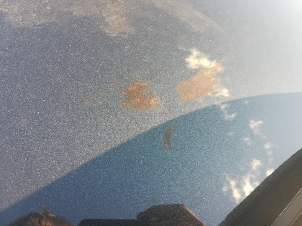

Ali lahko priložiš sliko teh sadnih madežev?

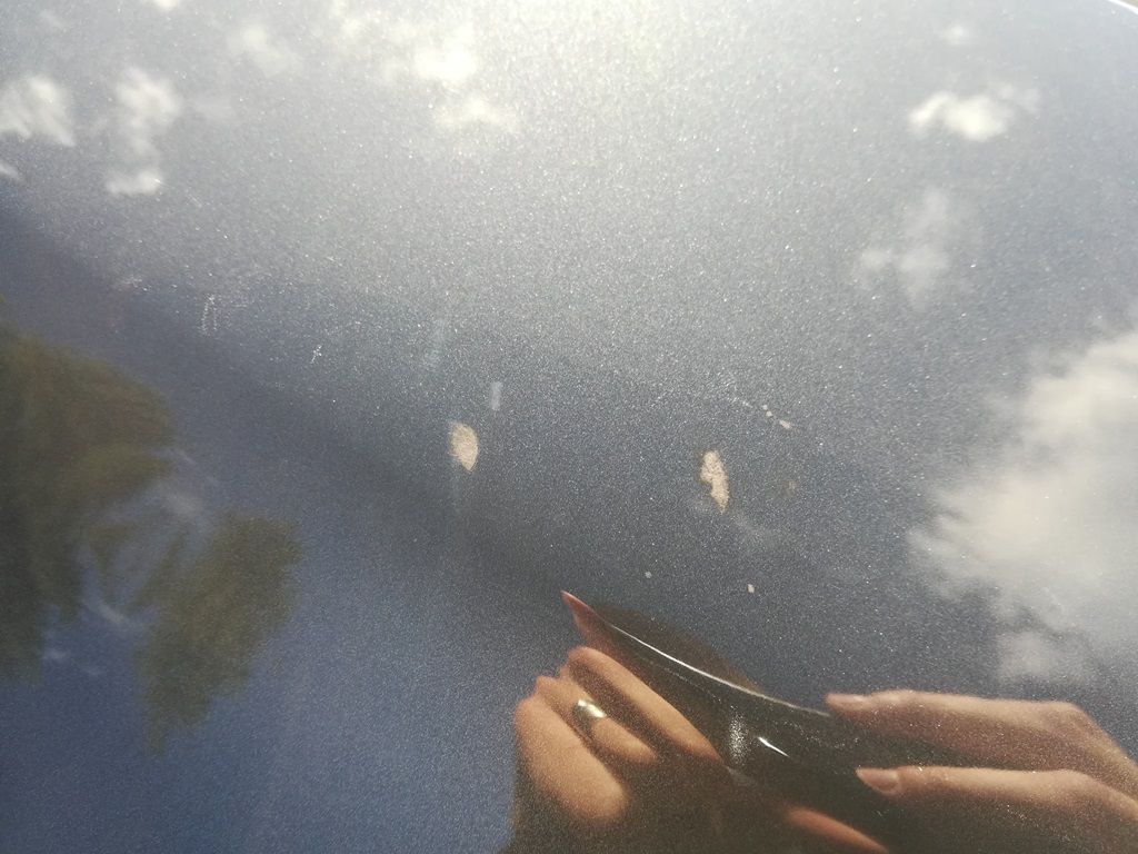

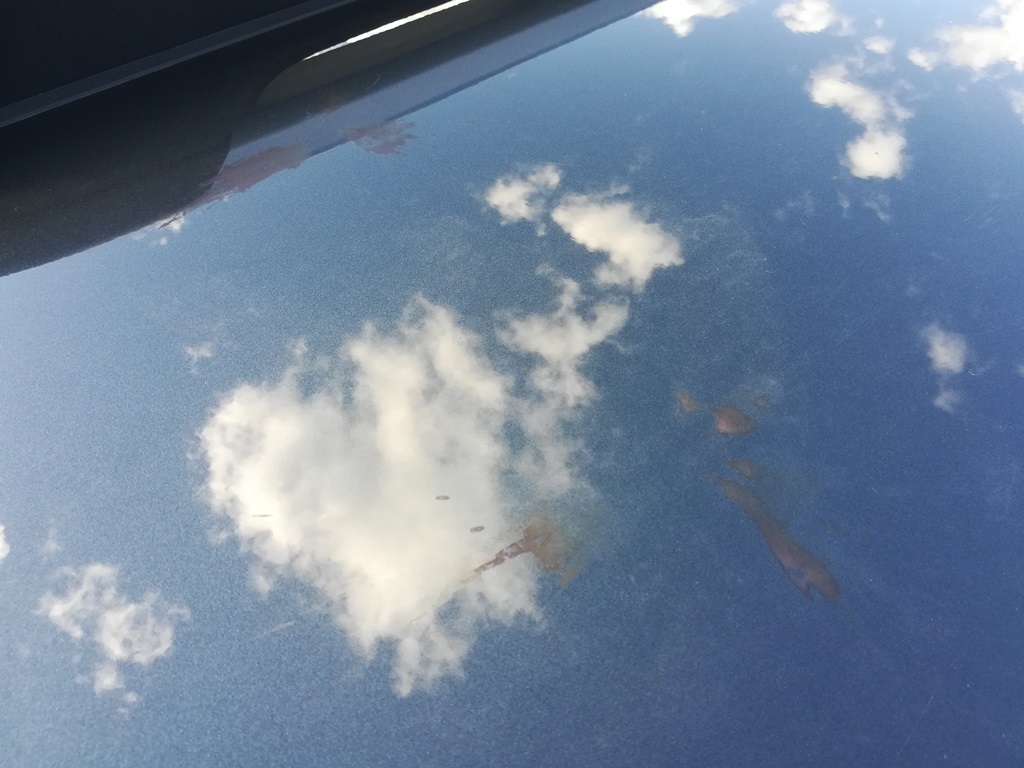

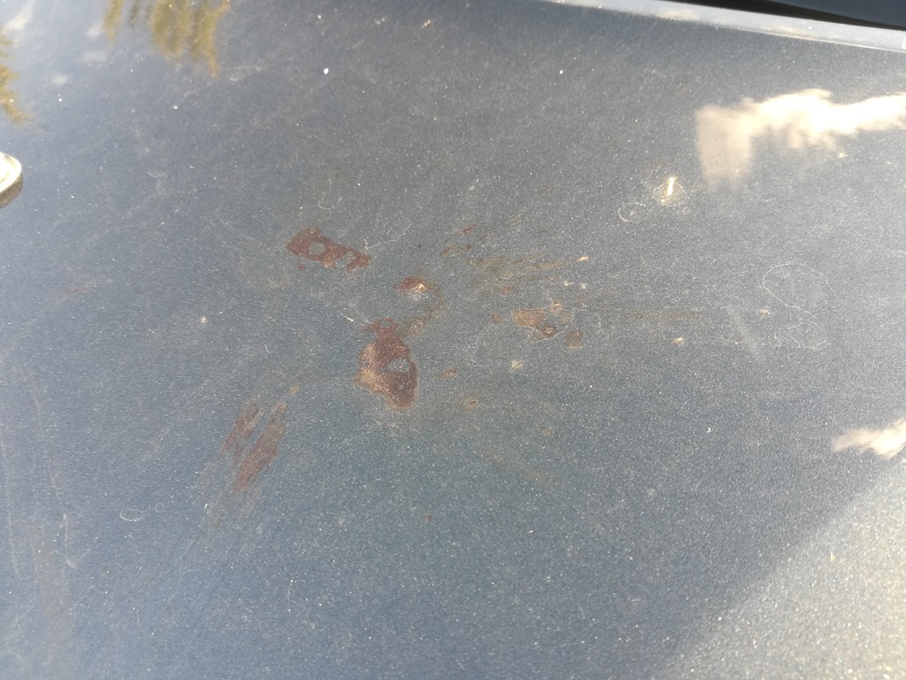

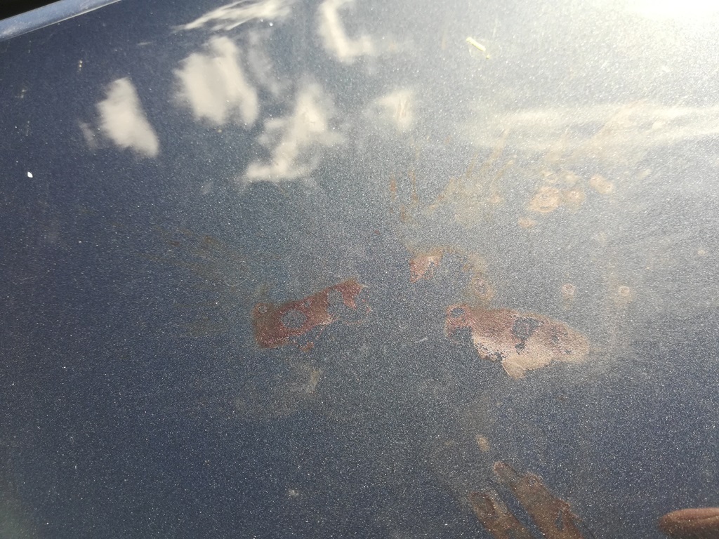

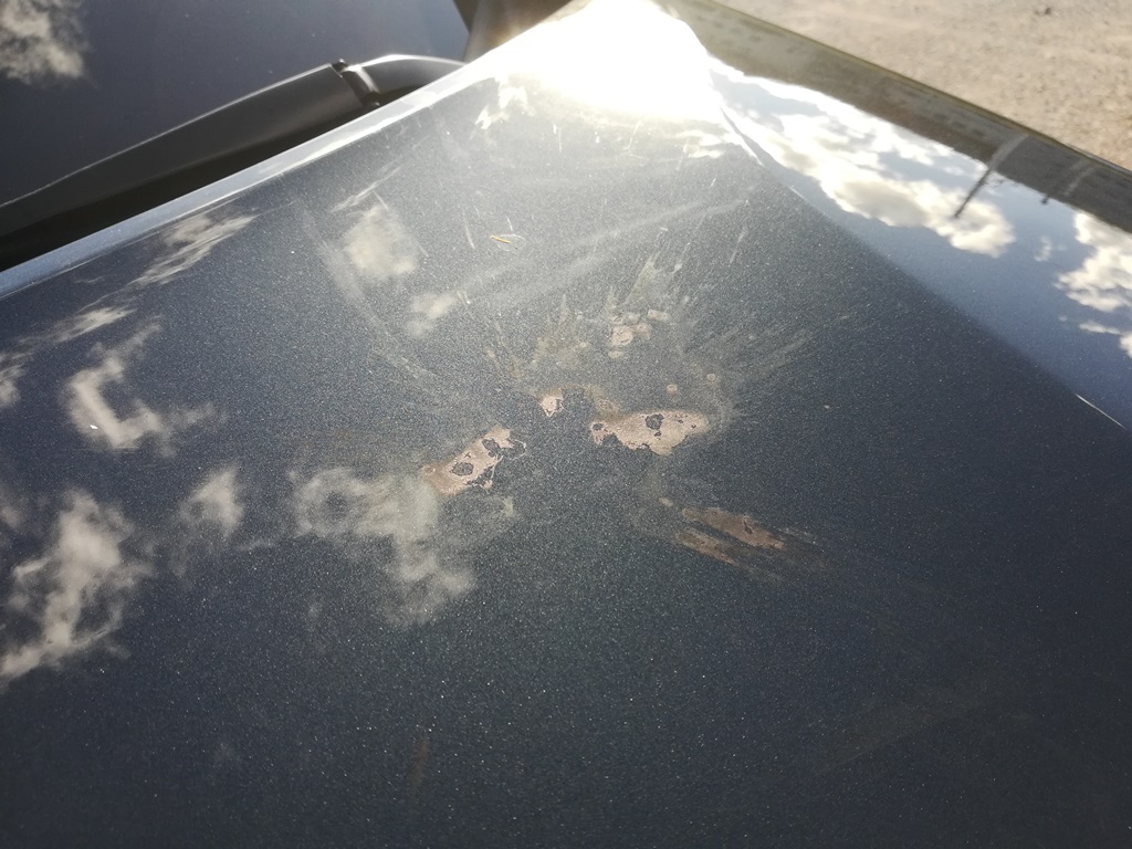

loky20
Prispevkov: 26
Pridružen: Sr mar 02, 2011 2:39 pm
Re: Čiščenje sadnih madežev iz karoserije
Napisal/-a loky20 Če sep 27, 2018 7:11 am
Evo prilagam nekaj slik upam da se vidi. Pa res še noben ni imel podobnih problemov? očito imam smolo :lol:
verjetno bo res najbolj pametno da se oglasim h komu ki jih je že csf omenil da to strokovno odstranijo da ne bom sam več škode naredil kot dobrega :roll:

A si močil prej pločevino in delal vse po navodilih glede plastelina? Poskusi še tako, čez za kakšne pol ure položi mokro brisačo, da se dobro razmehča in nato ponovi postopek.
