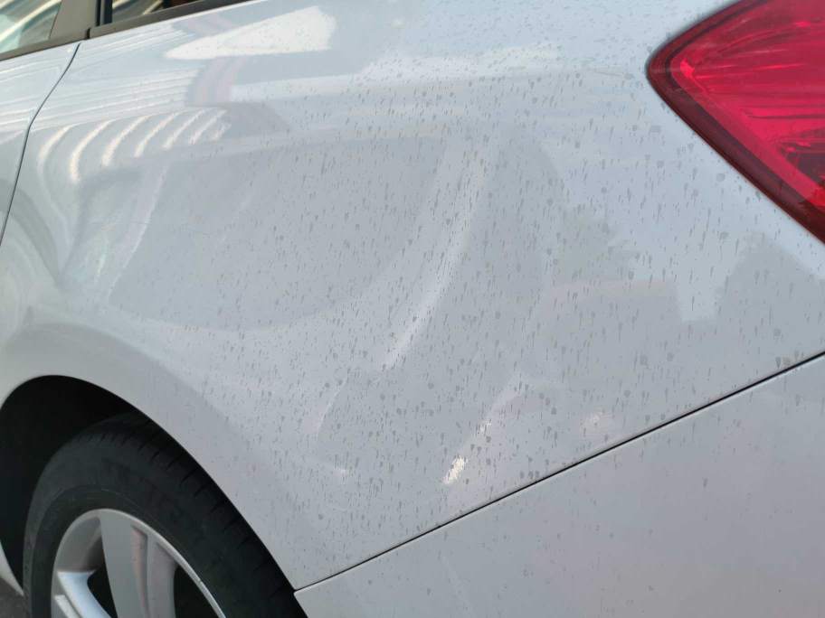

Odstranjevanje ?olja? z bele barve
Napisal/-a Imbecilus Ne jun 02, 2019 6:32 am
Lep pozdrav vsem
Ali ima kdo kakšno idejo, kako bi se lahko lotil odstranjevanja zasušenih kapljic neznane snovi? (slika v priponki)
Kolega je poskušal s polirno pasto (na roke) vendar brez uspeha.
Snow foam, iron x, spray za odstranjevanje smole in katrana, plastelin, grobo in fino strojno poliranje?
Vsake pomoči bi bil zelo vesel.

Re: Odstranjevanje ?olja? z bele barve
Napisal/-a dzuro.na.izi Ne jun 02, 2019 6:51 am
Poskusi s tem kar si napisal. Kolk časa pa je že to na avtu?
Napisal/-a Imbecilus Ne jun 02, 2019 8:34 am
Hvala za odgovor.
Mislim, da vsaj kakšen mesec.
Danes zjutraj sem pogledal.
Deluje zasušeno, na drgnjenje z nohtom ne odreagira nič.
Izgleda da bo še zanimivo.
Napisal/-a Imbecilus Ne jun 02, 2019 10:00 am
Super, hvala.
Avta se bom lotil v prihodnjih dveh tednih, če bo le vreme zdržalo.
Rezultat objavim tukaj.
Napisal/-a csf Po jun 03, 2019 3:26 pm
Plastelin bo prava rešitev, imaš fin, srednji, grobi, uporabi grobega
Odstranjevalec zračne rje, snow foam, odstranjevalec katrana v tem primeru ne bo efektiven, po plstelinjanju bo potrebno poliranje
Napisal/-a Mazda2 Sr jun 05, 2019 2:58 pm
Da bo najbolj enostavno najprej zmoči avto, našpricaj z Megliom, pusti nekaj minut, naj bo avto v senci, nato pa ga normalno operi z gobo in avtošamponom. Poročaj, če si probal in če je uspelo.
