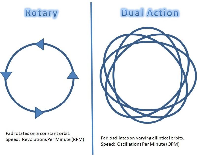

Slovar za tiste, ki ne vejo o cem govorim
navadna=se samo vrti okoli svoje osi
DA= dual action - ekscentrično vrtenje
SEM SE POTRUDIL IN NASEL PRINCIP DELOVANJA

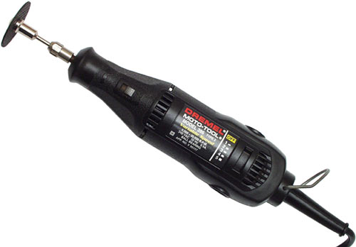

Sorry za offf ampak meni delujejo zlo podobno kot kotne brusilke (bijaks). vem da niso ampak so dost podobne
NoSpeedNoFun
Prispevkov: 390
Pridružen: So jun 05, 2004 12:25 am
Napisal/-a NoSpeedNoFun To jan 26, 2010 8:26 pm
kamnčan je napisal/-a:Sorry za offf ampak meni delujejo zlo podobno kot kotne brusilke (bijaks). vem da niso ampak so dost podobne
si hotel reči kotne brusilke (fleksarce)
bijaks ali dremel je to na sliki in jaz osebno ga uporabljam za portanje cilindra :P
V osnovi sta si zelo podobne in tudi polirka izhaja iz kotnea brusilnika. Največja razlika je predvsem v hitrosti vrtenja, polirja je vsaj 5x pocasnejsa. Polirka ima se soft start, kotne brusilke navadno ne. Razlika je tudi v vpetju glave. Brusilke imajo ojačani za stranski pritisk, polirje za vertikalni :)
