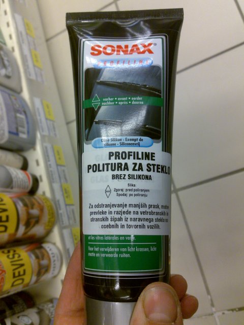

danes sem bil v ELECLERCU pa sm vido da majo nekaj za steklo za polirat.Cene nisem gledal.

cuteboy1988 je napisal/-a:danes sem bil v ELECLERCU pa sm vido da majo nekaj za steklo za polirat.Cene nisem gledal.
Jap, od sonaxa imajo za stekla; v navodilih je narisano strojno poliranje... je pa cca 15€, če me spomin ne vara :D

Napisal/-a pskoda Če jul 14, 2011 1:04 pm
Saj so napisal, da imajo v leclercu za 15eur in tudi jaz sem slikal tam.
Paste nisem probal, ker ne verjamem da bo to delovalo mogoče na plastiki

Za poliranje šipe se uporablja CERIUM OXIDE. Pa še to je za bolj blage praske + ne smeš prevlečenih stekel.
Na roko dvomim da bo kdo sploh kaj naredil, še lak komaj kaj popraviš.
En UK eBay kit:
http://cgi.ebay.com/GLASS-POLISHING-SCRATCH-REMOVER-WINDSCREEN-REPAIR-75mm-/250850448521?pt=UK_CarsParts_Vehicles_CarParts_SM&hash=item3a67da1489
