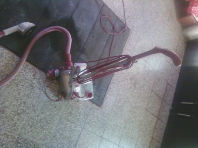

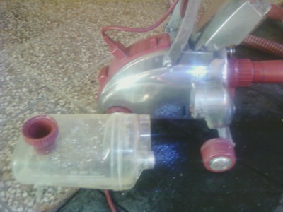

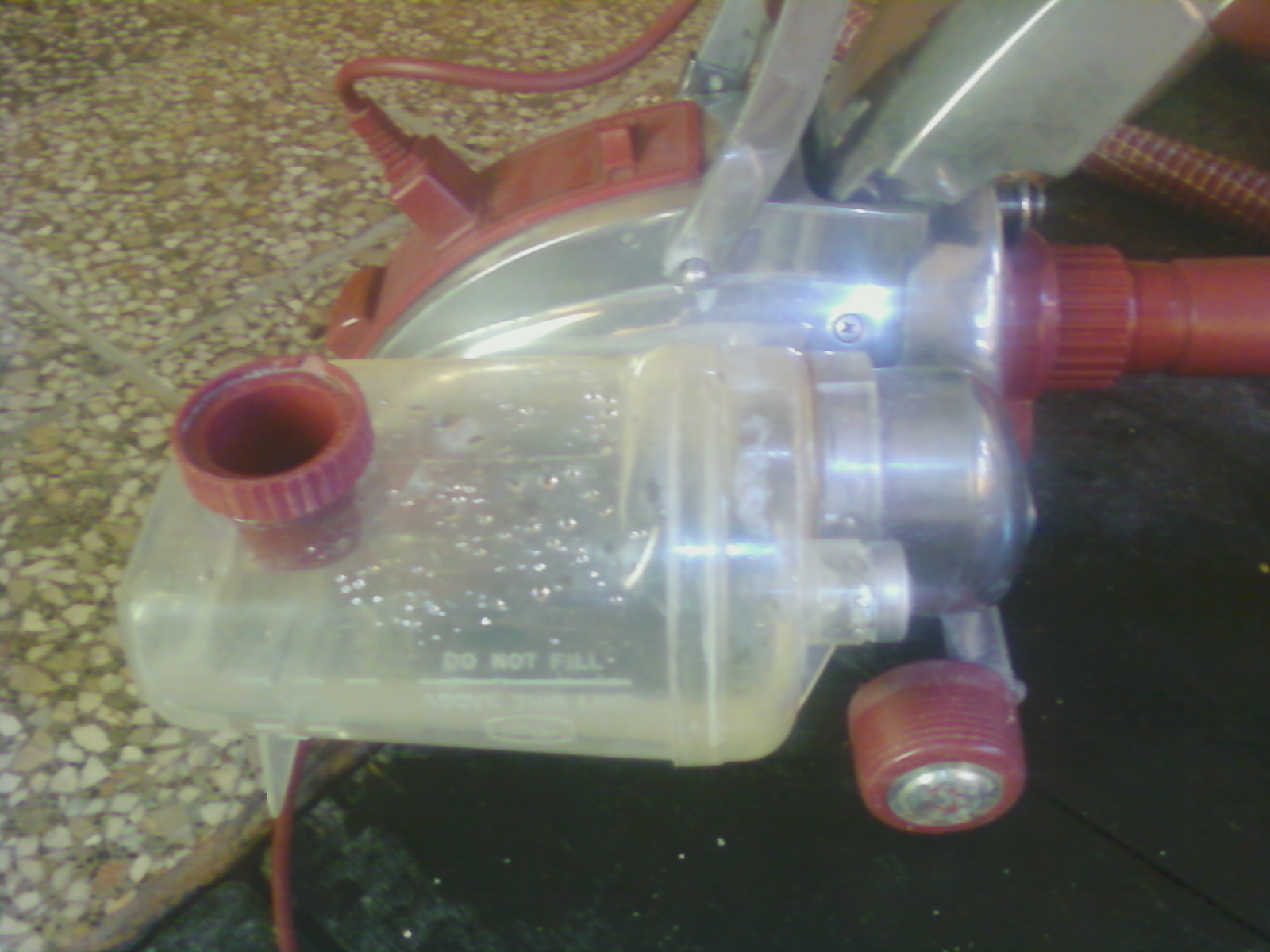

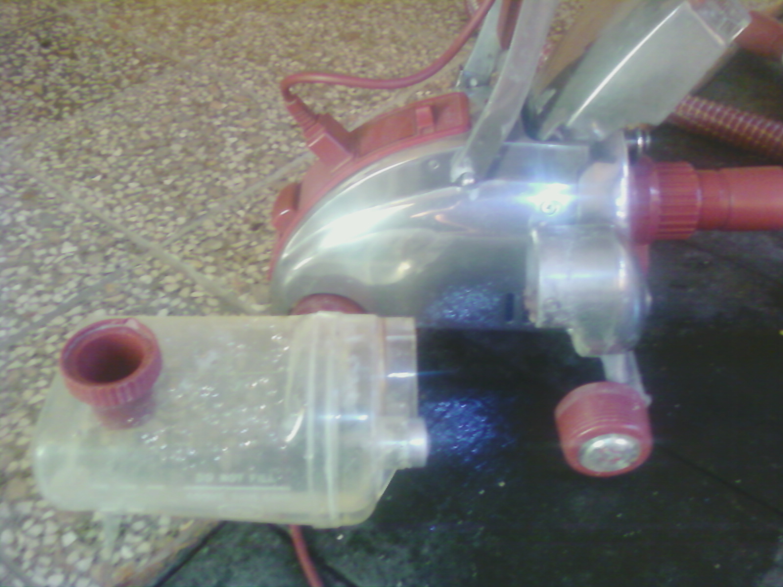

Zdravo,

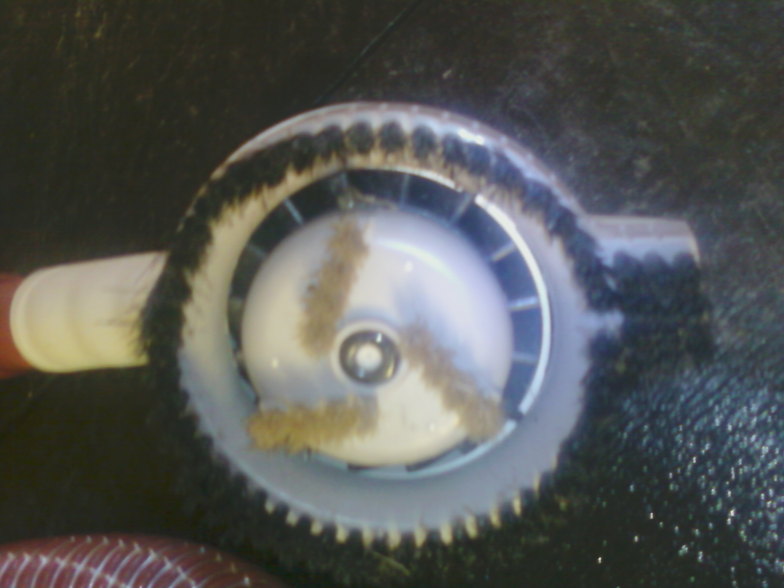

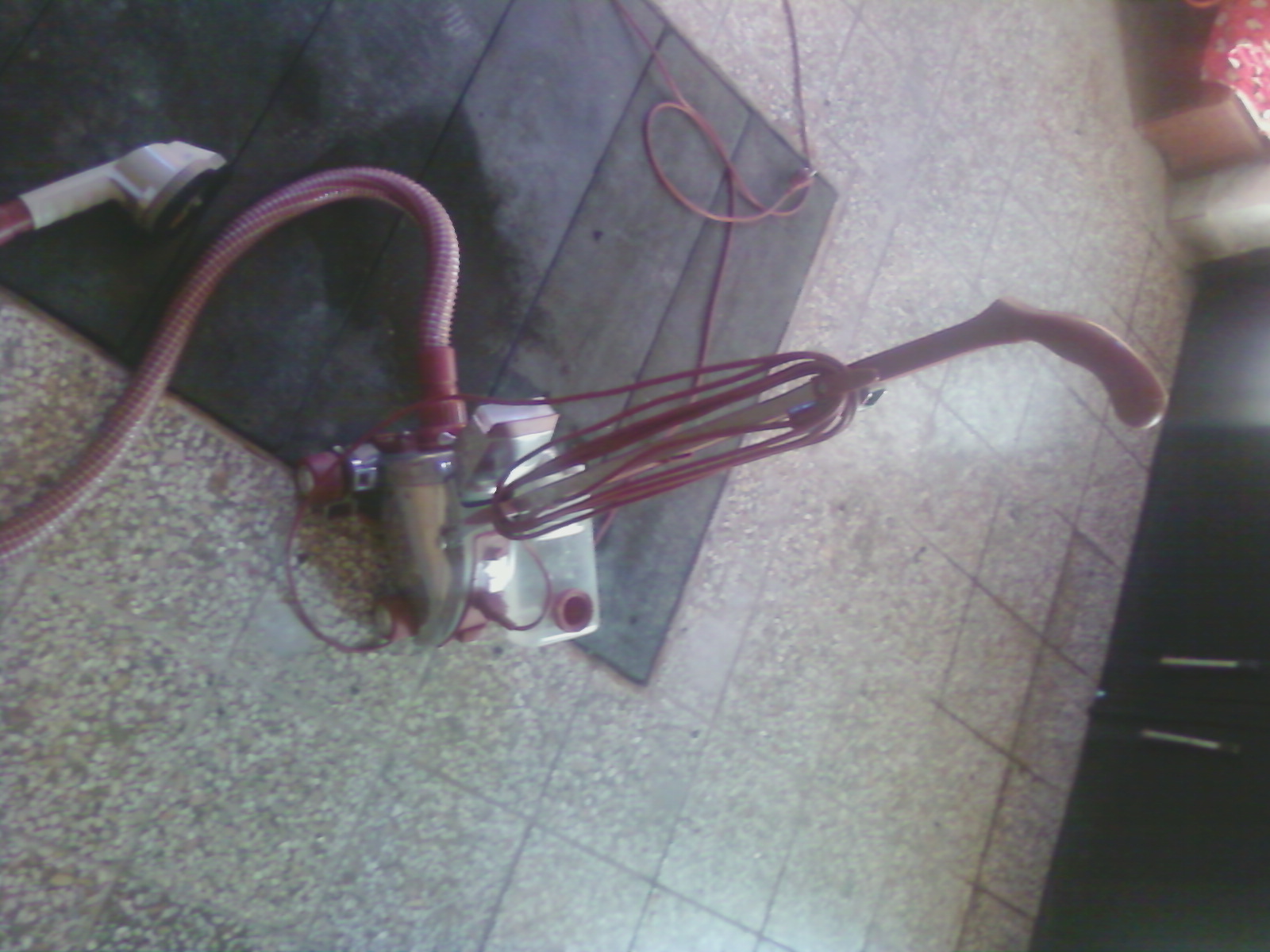

sposodil sem si sesalec kirby ki ga vidite na slikah in ga ne znam usposobit da bi sesal z vodo. namreč ko imam posodo napoljneno z vodo in nastavek krtača, na kateri se spodaj vrtijo krtače in so spodaj tudi luknjice verjetno za vodo, skozi njih ne teče voda in pa tudi zelo počasi se vrtijo.
ko odstranim posodo z vodo in prižgem sesalec, se krtače zelo hitro vrtijo.
ko imam posodo napoljeno z vodo skozi manjšo luknjico ki zgleda kot nekakšen filter sprica vodo vendar ni nikamor napeljena h tisti krtači.
zdaj pa me zanima če si kdo lasti tudi ta sesalec oz. bi mi lahko pomagal kako narediti da bo funkcioniralo tako kot mora.
če si prav predstavljam bi moralo biti tako: zraven tistih krtač bi morala biti še ena cevka katero bi priklopil na zgoraj omenjeni filterčk kateri vn šprica vodo, potem pa bi vodno sesal in v tisti posodi v kateri je voda bi se nabirale smeti.
hvala za vsakokršnjo pomoč

Sesalca ne poznam, bom pa uporabil kmečko pamet :) . Kolikor vem ga ni sesalca, ki bi med pranjem krtačil. Tkanino moraš skrtačit in temeljito posesati dokler je suha. Krtačiš zato, da razrahljaš vlakna, tako, da čistilo (tekočina) lažje prodre med njih. Nekako logično je, da ti zato krtače vrti hitro kadar nimaš zraven posode za vodo.

ta sesalc ni glih neki učinkovit ali pa mam jaz samo napačen nastavek: turbo ki se spodaj vrtijo krtače in nič globinsko ne sesa. verjetno bi moral zamenjati nastavek s kakšnim ki ima samo luknjo in je podolgovat pa bi verjetno moralo biti bolje. kaj menite?

Ga imam in je tako. Nimaš pravega nastavka. Tisti, ki je pa vrjemi ni v avtu uporaben (za globinsko sesanje). Nastavek za mokro sesanje je približno 30cm širok in vsaj 15 cm dolg (skoraj tako veliko kot polovica sesalca), črne barve, če je originalen. In ni kompatibilen z turbo krtačo. Če boš uporabljal turbo krtačo in vodo boš sesalec uničil.
Plus tega ti ta nastavek za mokro sesanje pusti tako mokre tepihe (jaz sem na njih preizkusil), da jih lahko kar popokaš in daš na sonce sušit. Najlažja rešitev, sesalec, ki je za globinsko sesanje. Ga dobiš za 130€ in je popolnoma identičen batagelu, dela ga pa slovenska firma iz postojne če se ne motim (ga ima tuš v ponudbi za "profesionalce").
