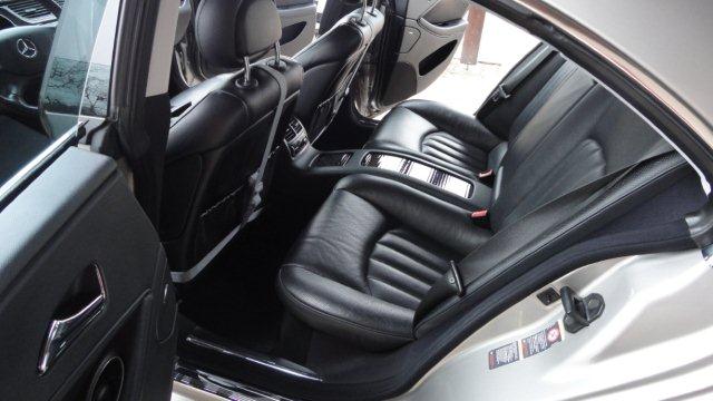

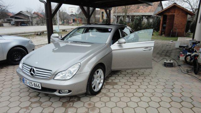

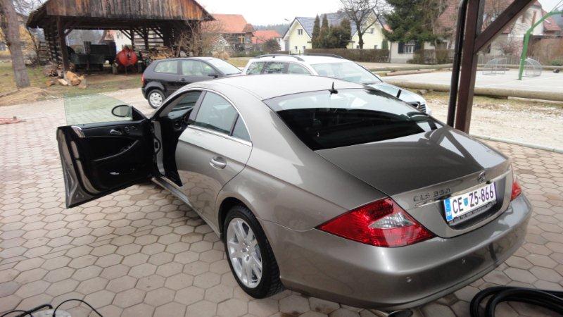

Pa, da še jaz predstavim en svoj izdelek. Upam, da ne bo preveč negativnih kritik :D

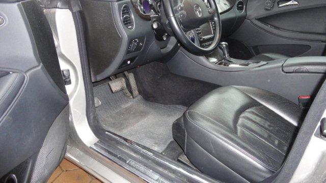

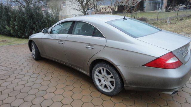

pred čiščenjem
pred čiščenjem

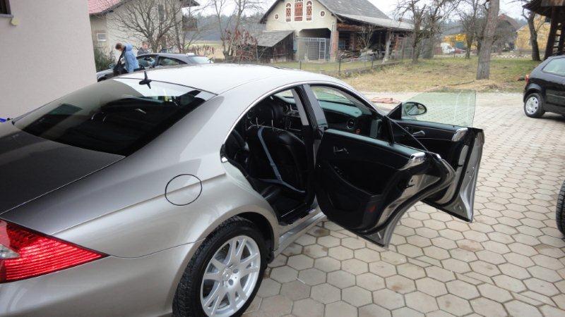

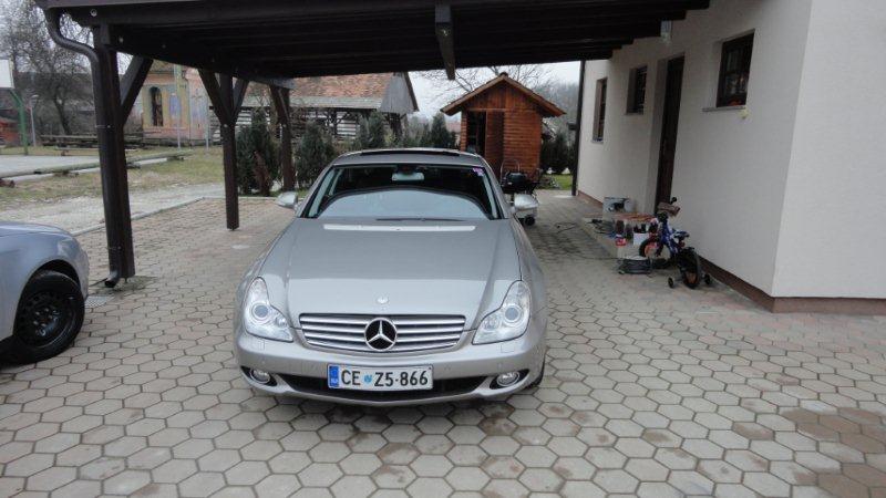

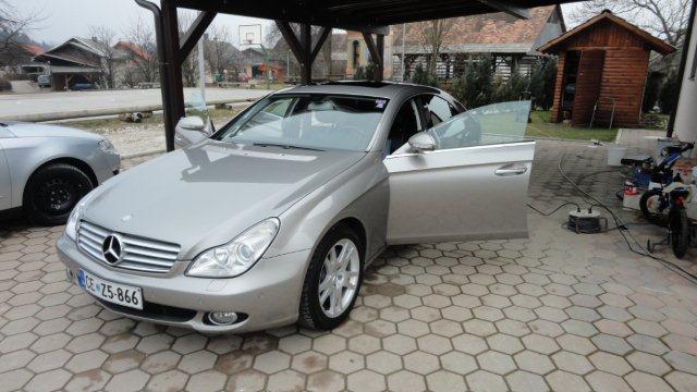

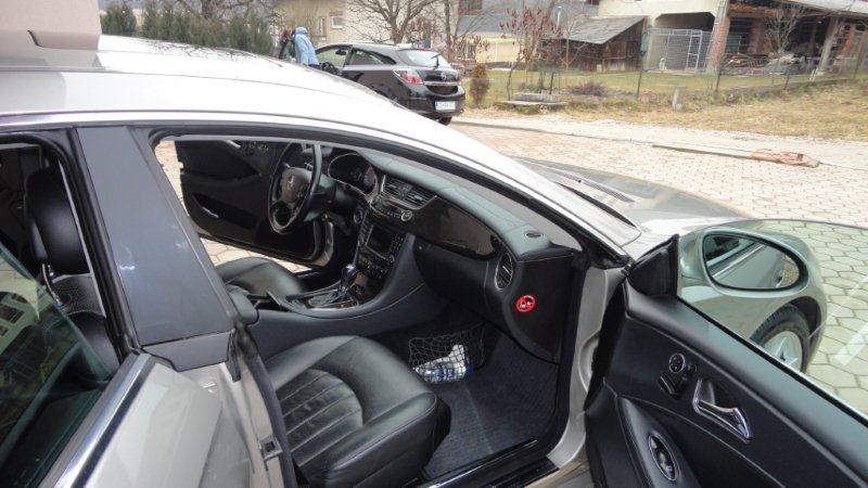

po čiščenju
po dobrih 6-ih urah dela
pinny

hvala za vzpodbuden komentar grahovc. res sem naredil bolj slabo fotoreportažo. prilagam še nekaj fotografij končnega izdelka, ker pred čiščenjem jih nisem naredil več, kot te, ki so že objavljene. lahko pa opišem postopek: 1. čiščenje platišč in pnevmatik s turtle wax čistilom za platišča, 2. predpranje, 3. pranje z 3M šamponom in brisanje avtomobila, 4. globinsko sesanje, 5. pranje stropa in tapet z ekstrakcijskim sesalnikom soteco storm, ki ga vidite na nekaterih fotografijah in kearcherjevim čistilom, 6. mikro čiščenje armature in vseh predalčkov s posebnim namenskim nastavkom za sesalnik, 7. čiščenje usnjenih sedežev in ostalih usnjenih delov z apc čistilom od wolfs chemicals, 8.ektrakcijsko pranje tal v avtomobilu, 9. premaz plastičnih delov s super dresing od auto magic in usnja s premazom za usnje od wolfs chemicals, 10. čiščenje prtljažnika in na koncu še 11. nanos banana wax od AM in premaz pnevmatik.
