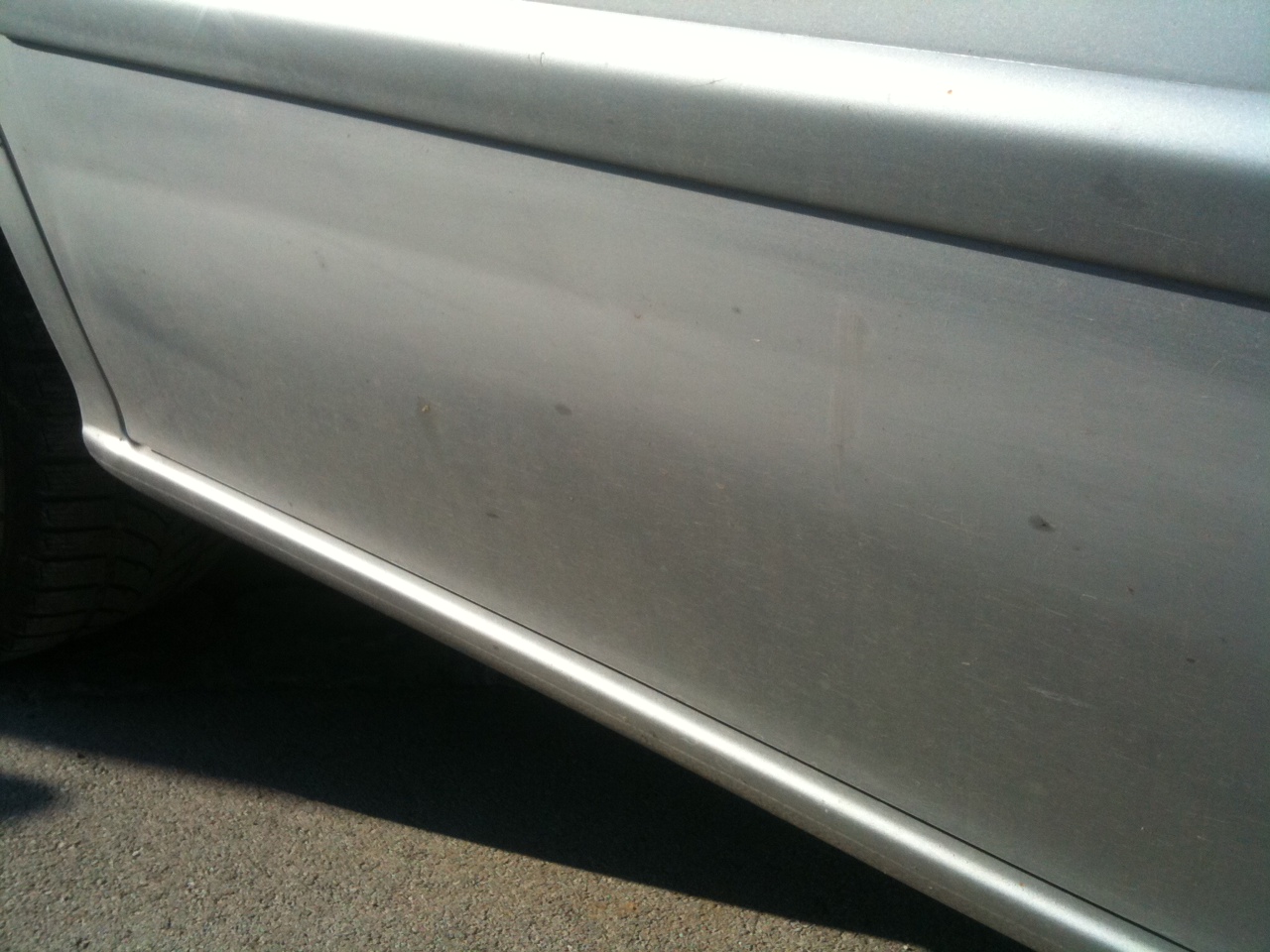

Napisal/-a hane88 Po apr 04, 2011 2:16 pm
Lep pozdrav vsem!
nekaj časa spremljam vaše odgovore v teh temah, pa se nekako nisem našel.. Gre za to, da sem najverjetneje poškodoval lak in tako da posledično nisem prepričan, ali lahko kaj sploh popravim na vratih. Imam Seat Leona v srebrni barvi in pred časoma me je nekdo podrgnil z plastičnem odbijačem, tako da je na mojih vratih ostala sled plastike. Slednja je šla stran brez problemov (že s čiščenjem), malo pa je bilo še potrebno spolirati. Očitno je, da nisem imel prave paste (nimam je več, tako da nevem kaj sem uporabil) in posledica je, da kjer sem tam uporabil pasto je sedaj barva svetlejša - že meji na belo. Sedaj bi vas vprašal ali je sploh možno kako kaj porihtat oz. s čim bi bilo pametno poskusiti.

a si to poliral strojno ali ročno?
Možno je da si "prepoliral" in je ta lisa posledica tega.

Če je sivi avto pa maš beli flek si prišo skozi ...sanacija - lakiranje do letve pa je to to

Napisal/-a hane88 To apr 05, 2011 9:06 am
grahovc je napisal/-a:a si to poliral strojno ali ročno?
poliral sem ročno.
Očitno je to posledica prepoliranja, tako da je edini način na novo lakiranje.
Hvala za odgovore.

A se to tako enostavno pride čez, če se ročno polira? Me zanima, da ne bom pretiraval :)

Napisal/-a tozi33 To apr 05, 2011 10:12 am
če si poliral ročno, je skoraj nemogoče, da si prepoliral, razen, če si najprej brusil z brusnim papirjem in si prebrusil. je pa možno to, če si poliral s kakšno zelo grobo pasto samo na enem mestu in je sedaj tam lak svetlejši, ker nima sijaja.

Napisal/-a f.taunus To apr 05, 2011 11:43 am
Sicer se na sliki ne vidi preveč dobro, ampak meni se zdi da je lak samo zmatiran. Bi bilo treba samo pravilno spolirati in je to to ...

Napisal/-a Scremer Če apr 07, 2011 3:11 pm
f.taunus je napisal/-a:Sicer se na sliki ne vidi preveč dobro, ampak meni se zdi da je lak samo zmatiran. Bi bilo treba samo pravilno spolirati in je to to ...
Tole s "prepoliranjem" je pa zelo malo verjetno. Jaz sicer na sliki ne vidim nič uporabnega, razen bele lise, ki pa je lahko tudi odsev talne označbe na cesti... Bolj je verjetno, da se pozna ostanek grobega poliranja, ali pa kar ostanek poškodbe od "nesreče", ki je s svojim ročnim poliranjem nisi odstranil. Če si kje iz gorenjske lahko preveriva.
