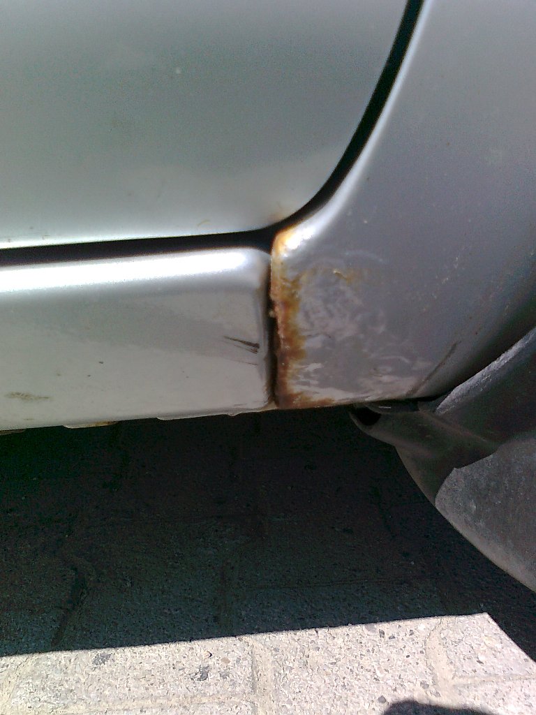

Evo priložil sem priponki slik, kako zgleda moja rja na avtu.
Zelo bi bil vesel vaših odgovorov kako se take rje znebiti oz. postopek ?
Bolj slabo se vid tudi, da je na barvi mehur, pod katerim je tudi rja.
Takole zgleda od daleč

To si prvič že slabo naredil in je iz zadnje strani vse zgrizlo. Naj ti Coldman pripne kako sliko kaj se skriva za čem takim ko se zbrusi, kot sem mel jaz na svojem avtu zdaj.

blatnik dol, da se tudi odspodaj in s strani prag popravi, ob enem ko maš pa blatnik že dol pa se ga popravi tudi zadaj, če že ni celo luknja skozi.......

Ja glede blatnika, je tko da jst si ga ne upam dol dajat, da nebi kaj narobe naredil. Sm že razmišljal, da bi ga peljal k privat mehankarju, samo ne vem če bi on hotel tako opravilo narediti ( ga bom še poklical ).
Zaenkrat bi rad samo mnenja kako odpraviti rjo, na avtu samem, brez da bi kaj razdiru. :?
Drugače pa to ni tisti del, ki sem ga jaz popravljal ( ta ki je nasliki je tko kot je, noben se še ni dotikal tega ) !

Ja če hočeš brez razdiranja blatnika sanirat (kratkotrajno) kupi v bauhasu brosilko za 15€ pa kako šajbo za brusit pa lepo pobrusi dol kolko gre (če je luknja jo boš potem zakito), kupi ferosan namaži gor na rjo, počakaj da se posuši, daj neko temelno barvo gor (pa ne tako da bo potem vse dvignilo), zakitaj, pobrusi, daj 1K šprickit preko, pobrusi na vodo in pobarvaj...

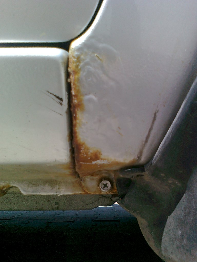

No danes sem se končno spravil odstraniti rjo, vendar je prišlo do tistega, kar sem se najbolje bal. Rja je pregrizla kovino, in ste zato dve točki kjer je luknja čez pleh.
Zdej sem vse dobro namazal z ferosanom, vendar to nebo pomagalo. Stvar je sledeča, avto je star njegova vrednost ni večja od 1500 eurov in razmišljam, da bi kar pustil ker se ne splača vlagat toliko v ta avto, da bi ga peljal k avtokleparju :( . ker se bolje spoznate na avtomobile vas sprašajem, ali bo rja vzdržala vsaj še 3 leta kolikor še nameravam avto obdržati. Rjo bom samo prebarval, da se ne vidi rjavih flekov in to je to !
zelo me zanima kaj priporočate ( govorimo o zgornjih dveh slikah ), to je edina rja na avtomobiliu ! skratka vsak nasvet šteje kaj in kako z to rjo ki je prerjaavela pleh. Ker tam kjer je rja se mi zdi da ni nič kritično ogrožana varnost avtomobila ?

Ce mislis avto vozit se 3 leta daj zrihtat ... tak drago pa spet ne more bit.
