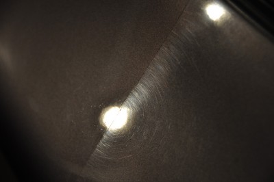

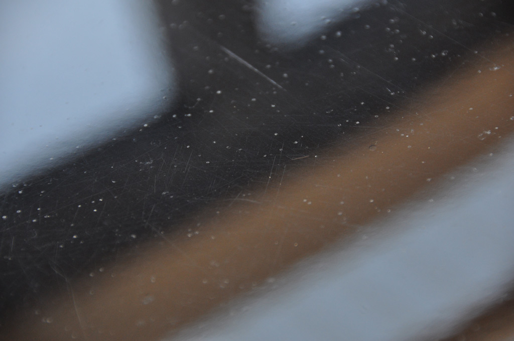

Ker se šele lotevam poliranja bi imel za izkušene mačke iz tega foha vprašanje. Kako odstraniti pikice na laku?
Govorim o takšni zadevi kot je videti v priponki. Niti ne vem kaj je to, ali kak katran ali kakšna drevesna smola. Avto sem lepo opral in se lotil najbolj problematičnega dela, vrat prtljažnika. Torej površina je temeljito oprana z avto šamponom, potem sem jo obdelal še z finim plastelinom. Zdaj je na otip vse gladko ampak teh pikic plastelin ni potegnil ven. Tudi če sem parkrat poskusil samo par pikic "zradirati". Poskusil sem še z kombinacijo WD40+krpa, celo na eni pikici z razredčilom+krpoSem mislil da bo šlo potem s poliranjem to ven ampak ni šlo. Poskusil sem z oranžno gobico in pasto Menzerna PO85RD3.02 ki bi morala zadostovat za dokaj mehak lak in nekaj malega še z Menzerno S100 ampak so te pikice ostale. Praske in krogci so zginili ampak te pike pa ostanejo. Kakšen predlog?

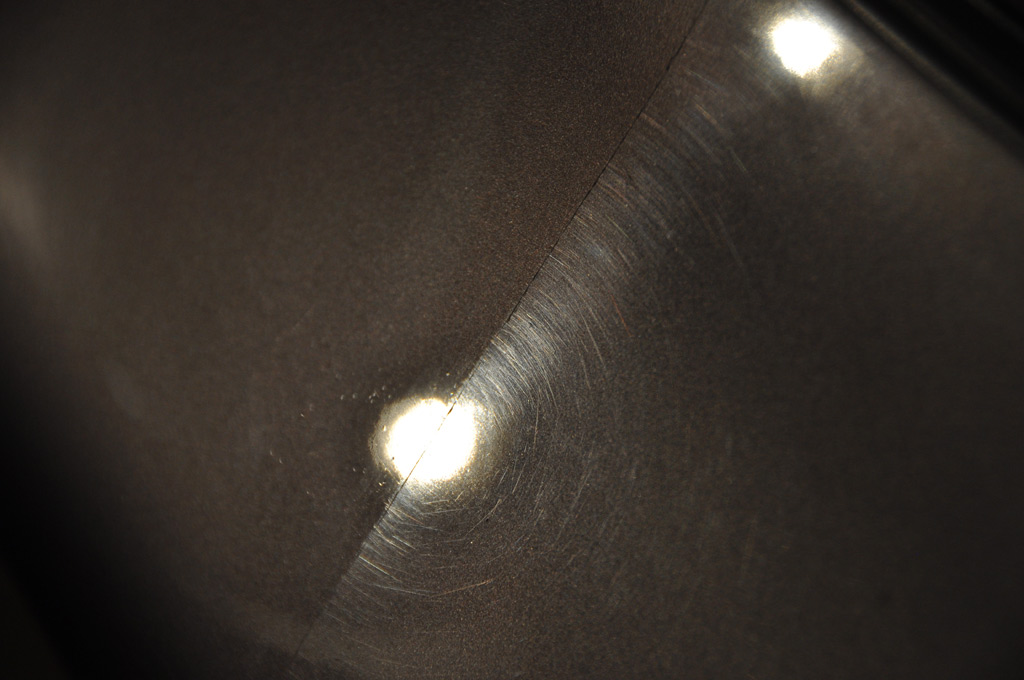

Tudi pri drugi slikci (50/50) na drugem plehu se vidi da je še ostala kakšna pikica tko da ne vem s čem bi še poskusil. Nekaj sem bral da so eni poskušali tudi s kakšnim čistilom za platišča (brake duster)?
Hvala!
P.S.
Sem pa danes dobil mnenje da bi naj to bile pikice silikona? Ki bi naj nastale po barvanju tega dela avtomobila.

Iz slik je težko razbrati kaj bi to bilo. Men so ratali fleki na bivšem avtu, ko je avto stal na soncu, in sem ga samo splahnil z vodo in sem ga pustil naprej stati na soncu. Šli so pa fleki ven z ovco in menzerno s100, ampak sem moral narediti zelo veliko prehodov. Na fabii so mi pa nastali zlo podobni fleki kot jih imaš ti, ampak samo na strehi, predvidevam pa zaradi tega ker sem šprical šipo in je bil isto razgret pleh.

Si avto dobro poclay-al pred poliranjem? Na sliki sicer deluje, kot poškodba laka. Če pa ni pa ti predlagam eno tehniko, probaj spolirat z sredno pasto, sredno (oranžno) gobico. Začni z razmazom in 1000 obrati = 4 prehode, 1500=4 prehode, 2000=4 prehode, optimalno, da greš do 3000 ni pa nujno, in potem spet nazaj 1500=4 prehode, 1000=4 prehode. Potem pa še z ostalimi kombinacijami enako, da boš prišel na lsp. ;)

to je verjetno poškodba laka tako kot si že sam ugotovi. to vidim pri veliko avtomobilih ki jih delam in pač nimaš kaj, tako pač je.

P.S. Šele zdj sem opazil da je bi ta del barvan :) Potem so ziher nastali silikoni, ki so posledica slabo očiščene povšrine pred barvanjem.

Na Menzerninih pastah ti piše do katerih vrtljajev so uporabne. ;) Jaz še vedno mislim, da je to poškodba laka (predvidevam, da je na sliki motorni pokrov). Kako nima konstantnih vrtljajev? Sej jo pa vklopiš in nastavljaš hitrost. Se pa potem gumb za vžig polirke zatakne oz ene imajo tako, da jo vklopiš in je to to (samo hitrost nastavljaš).

Korekcija na slikah je super ;), oglasi se pri meni in bova skupaj pogledala te pikice ker iz slik je bolj težko razbrati podrobnosti.

Na prvi sliki je korekcija z enega Hyundai-a (letnik 1998) ko ga ni bilo škoda za testno poliranje :)
Glede prtljažnika Honde se bom pa definitivno oglasil po mnenje in pomoč. ;)
