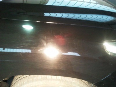

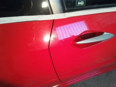

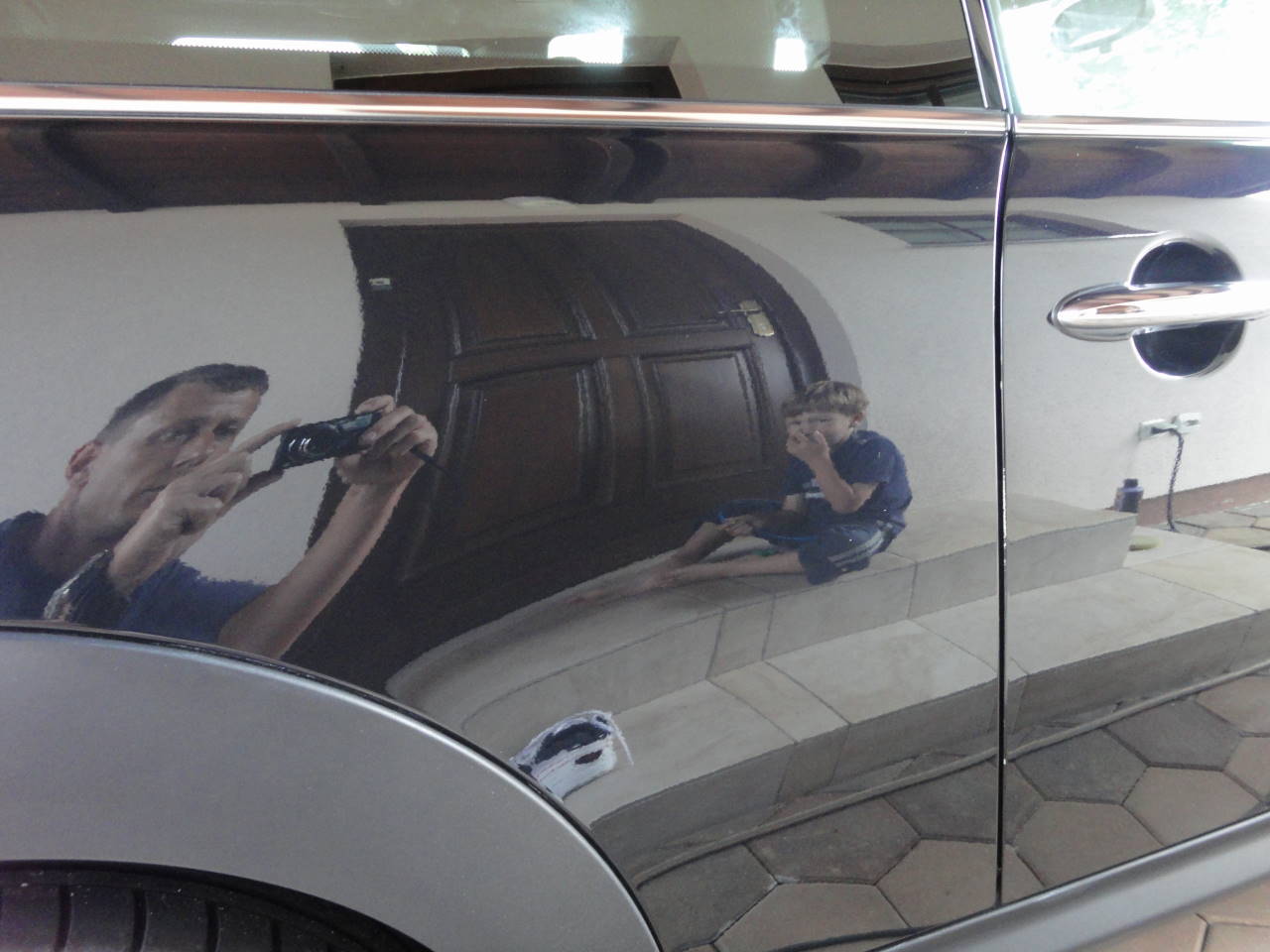

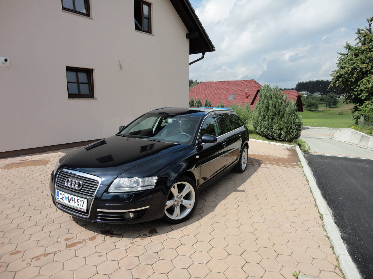

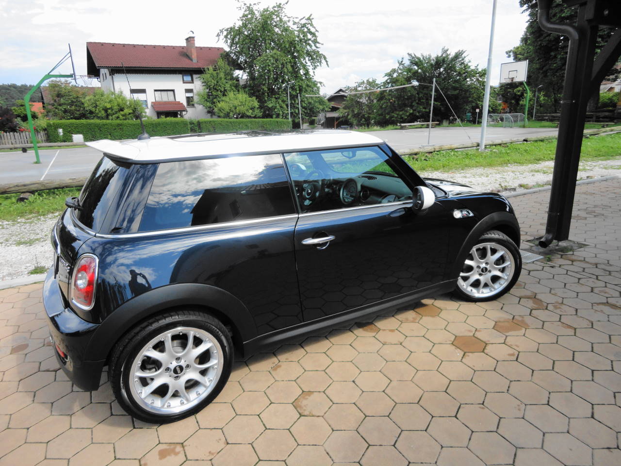

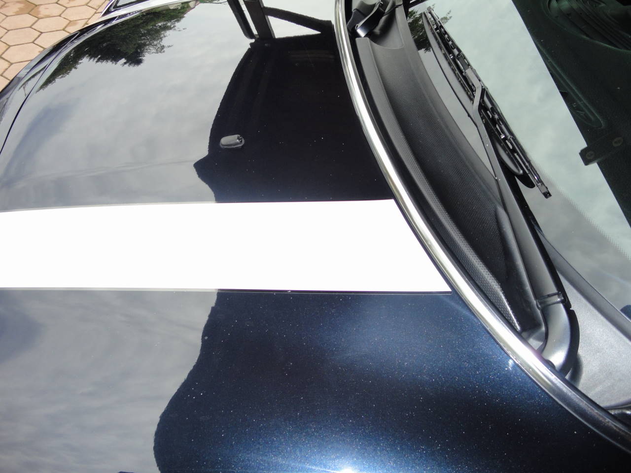

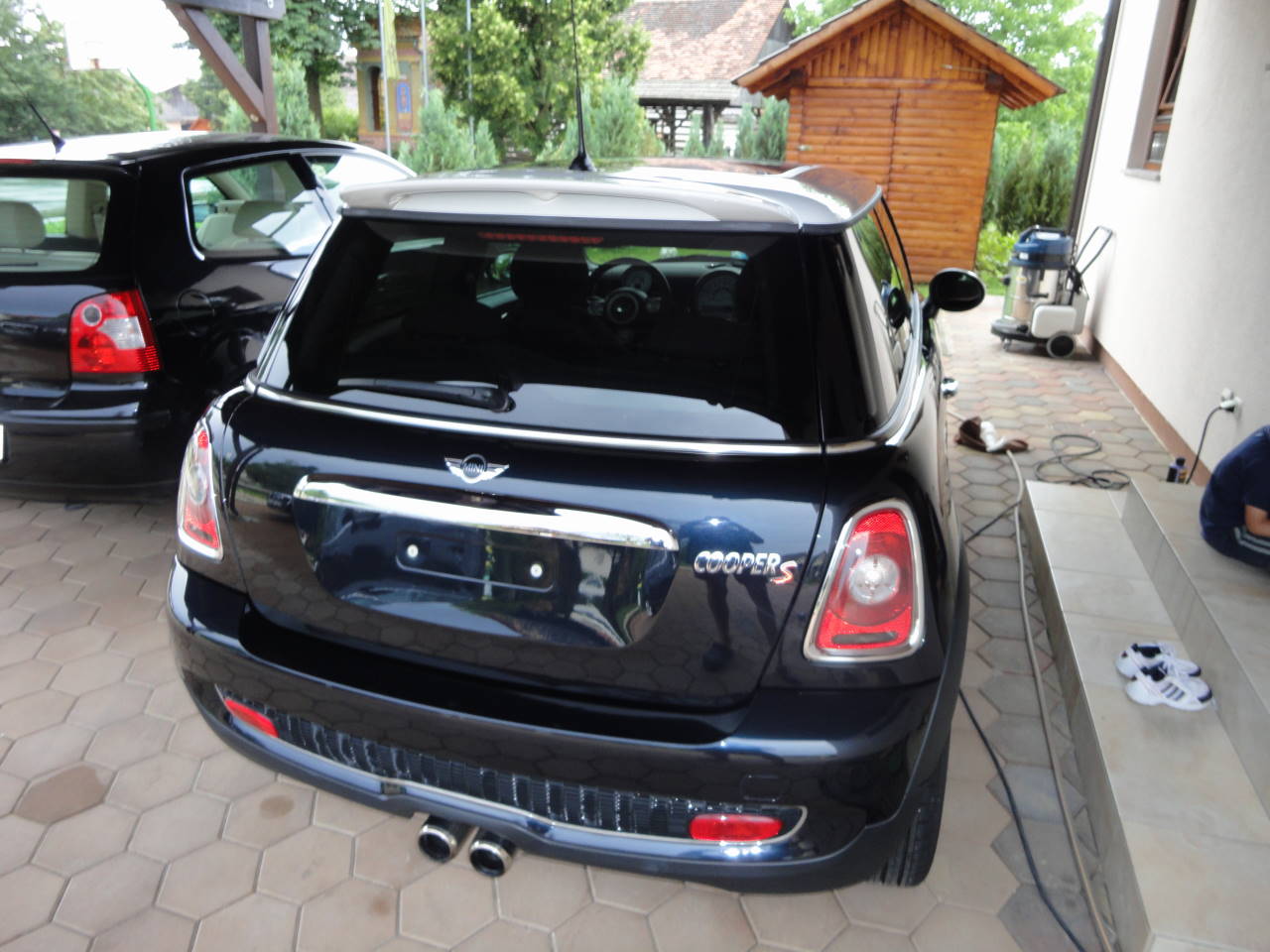

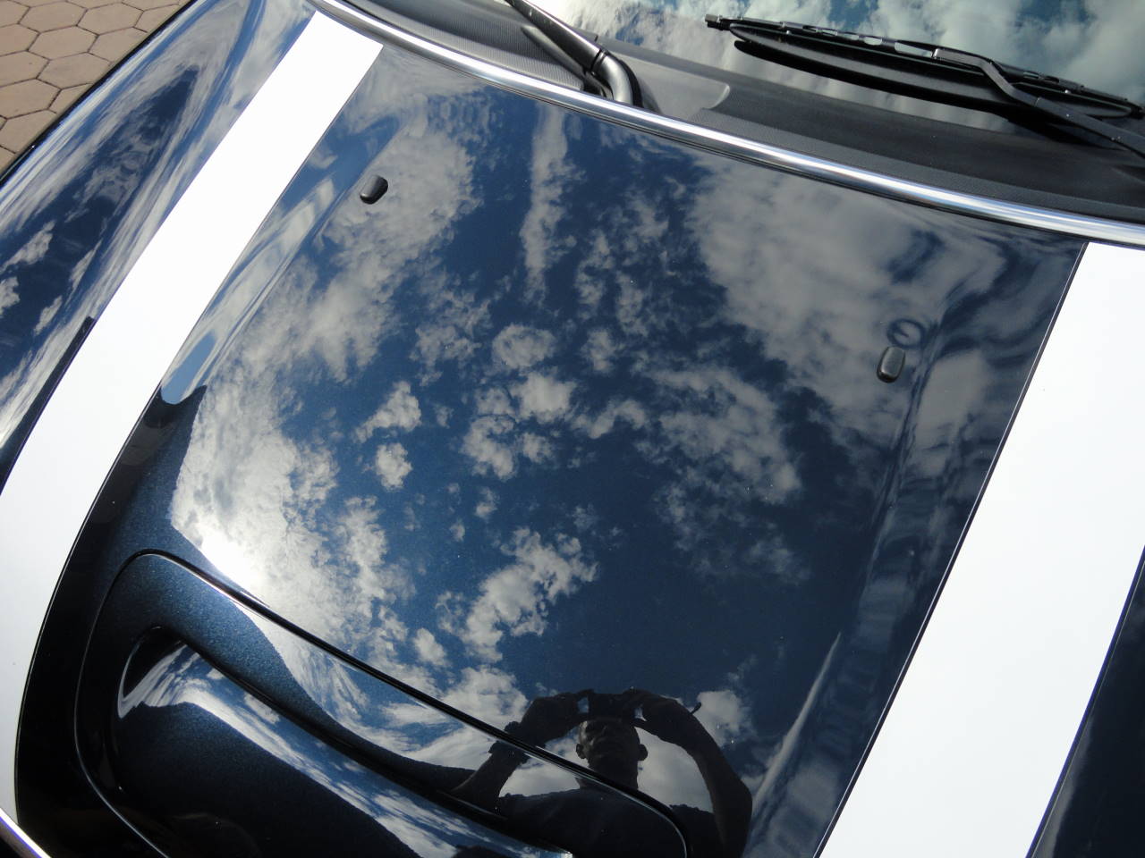

prvič uporabljena zaščita Black Light in moram priznati da sem zelo zadovoljen. barva na obeh avtomobilih ni bila močno zdelana, tako, da posebna korekcija ni bila potrebna. dovolj je bila Menzerna PO85RD3.02 in finish PO85RE5, ter za konec Black LIght.
po poliranju
po poliranju
po poliranju
po poliranju
po poliranju
pred poliranjem

pred nanosom black lighta bi ti priporočal, da površino obdelaš vsaj s plastelinom, če že nočeš polirati. priporočam pa ti, da avto spoliraš s fino pasto, ker bo učinek dosti boljši, ko boš nanesel BL..

Fajn zgleda tale zadeva 8)

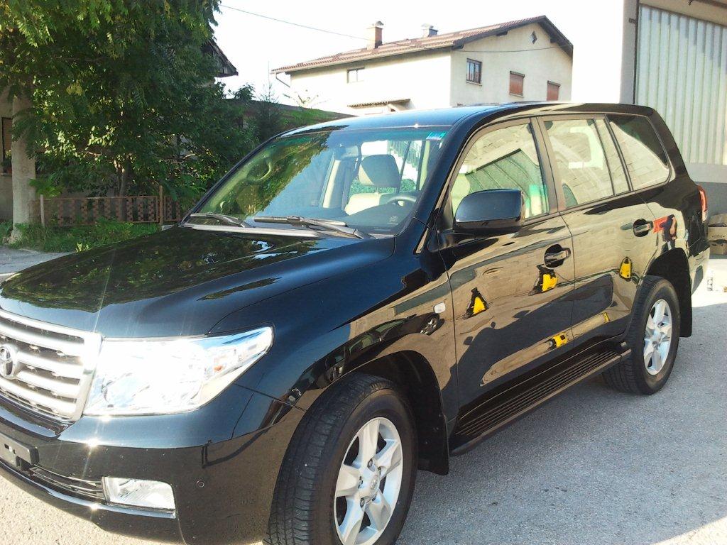

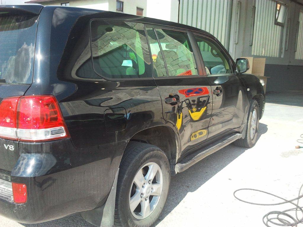

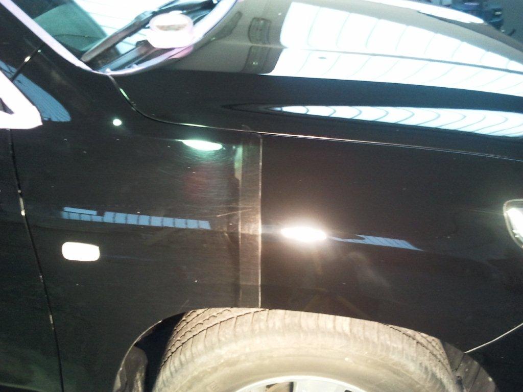

Še en zanimiv izdelek tega tedna. Porabljenih je bilo kar 20 ur efektivnega dela in pa za poliranje strehe sem si moral narediti oder. Uporabljene so bile paste od Menzerne, malo morje različnih gobic, ponekod tudi ovčka, za zaključek pa Black Light.

Napisal/-a ridder Če avg 04, 2011 8:32 pm
lepo narejeno, lep 50/50

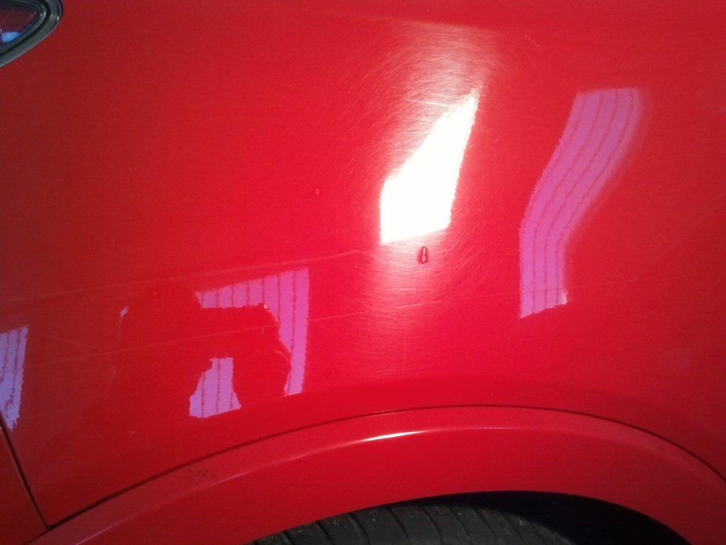

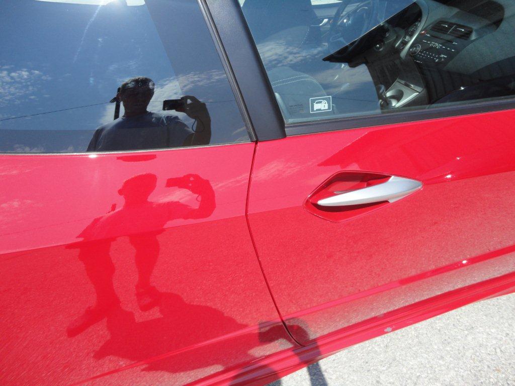

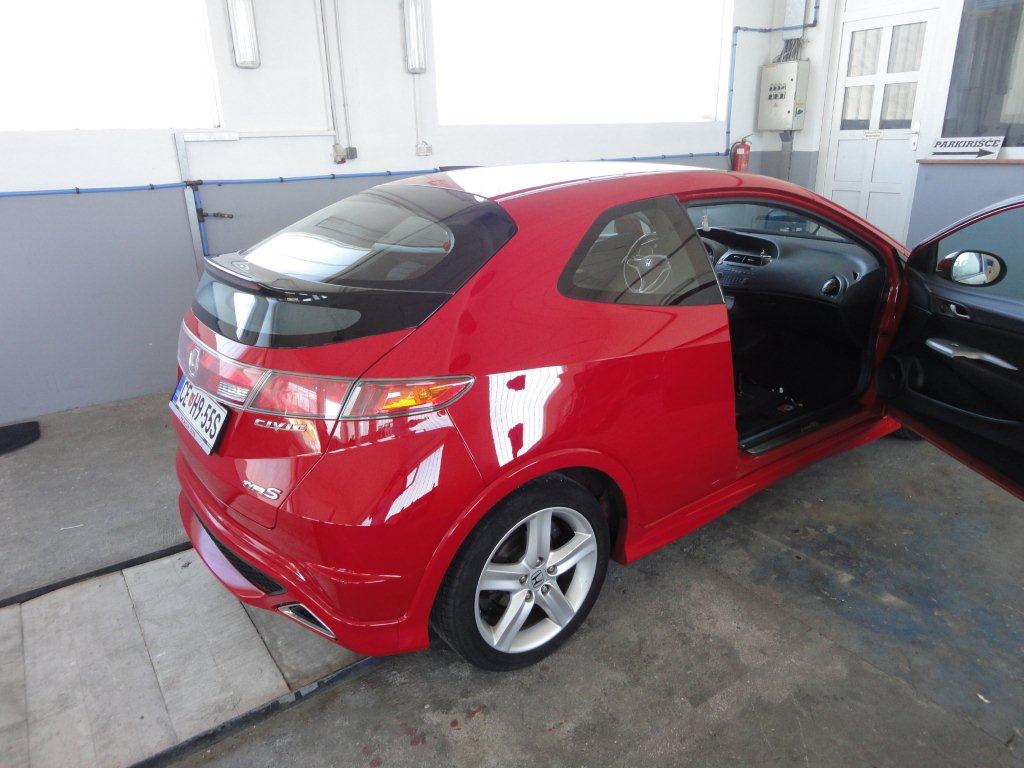

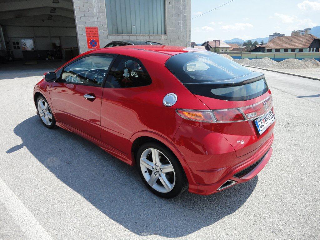

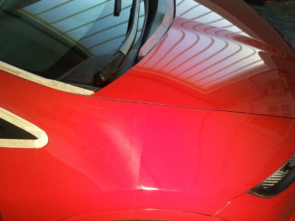

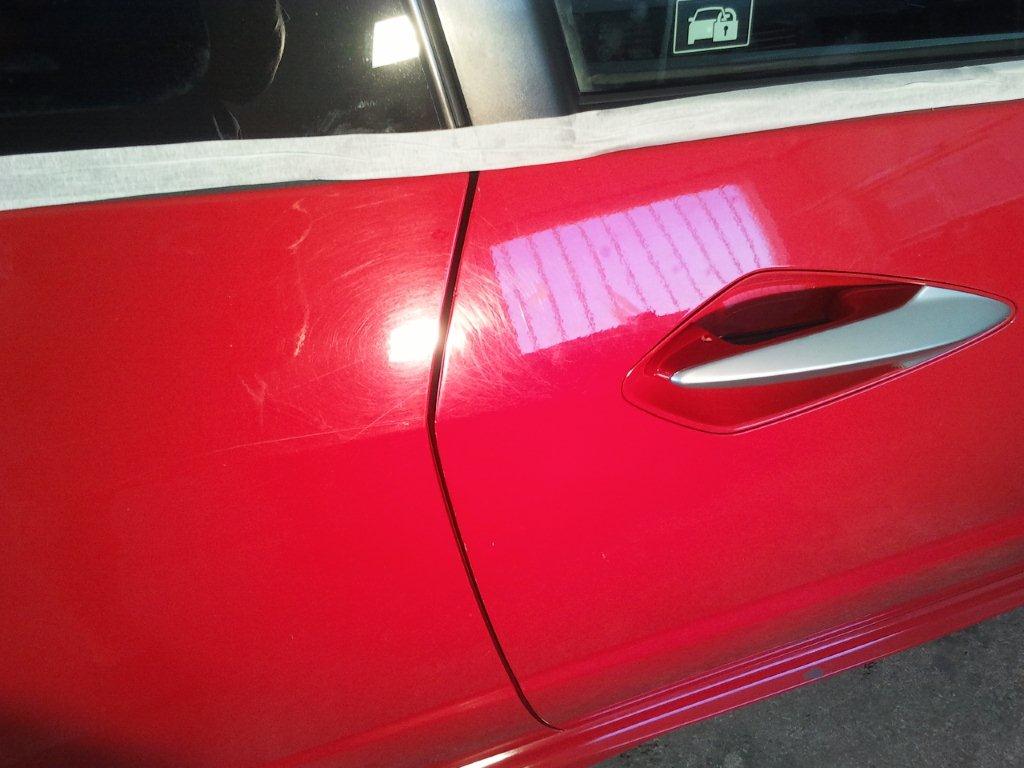

še en malo bolj zahteven izdelek. za poliranje uporabljena Menzerna PO85RD3.02 in Menzerna PO85RE5, 3M rumena in modra gobica, ter na koncu za zaščito BlackLight.

tole je pri ježu?
tozi33
Prispevkov: 53
Pridružen: To jan 18, 2011 6:14 pm
Kraj: celje
Re: POLIRANJE BY POLIRKO
Napisal/-a tozi33 To avg 16, 2011 10:06 am
dobro poznaš celje:)

Honda je iz konjic?
tozi33
Prispevkov: 53
Kraj: celje
Napisal/-a tozi33 To avg 16, 2011 11:17 am
ne, iz Šentjurja.
csf
Prispevkov: 586
Napisal/-a csf To avg 16, 2011 12:15 pm
Ko je rdeča barva še bolj rdeča :mrgreen: super

Napisal/-a peroRS To avg 16, 2011 8:04 pm
Lepe korekcije. 8)
Škoda, ker ne narediš še kakšno sliko več ;)

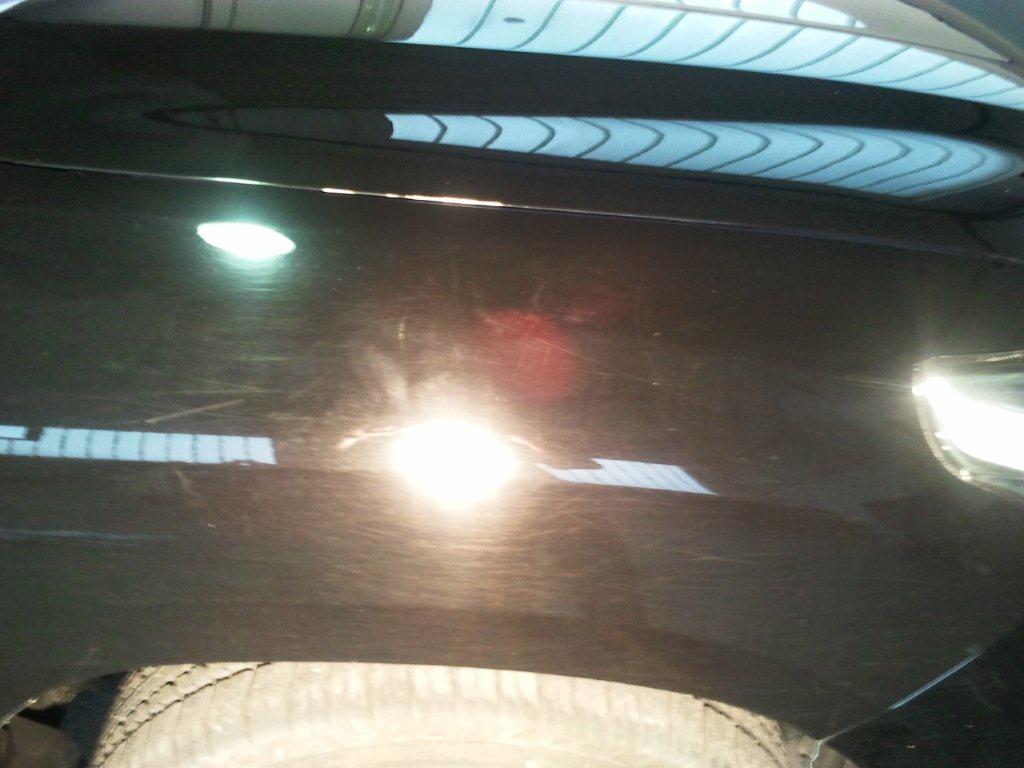

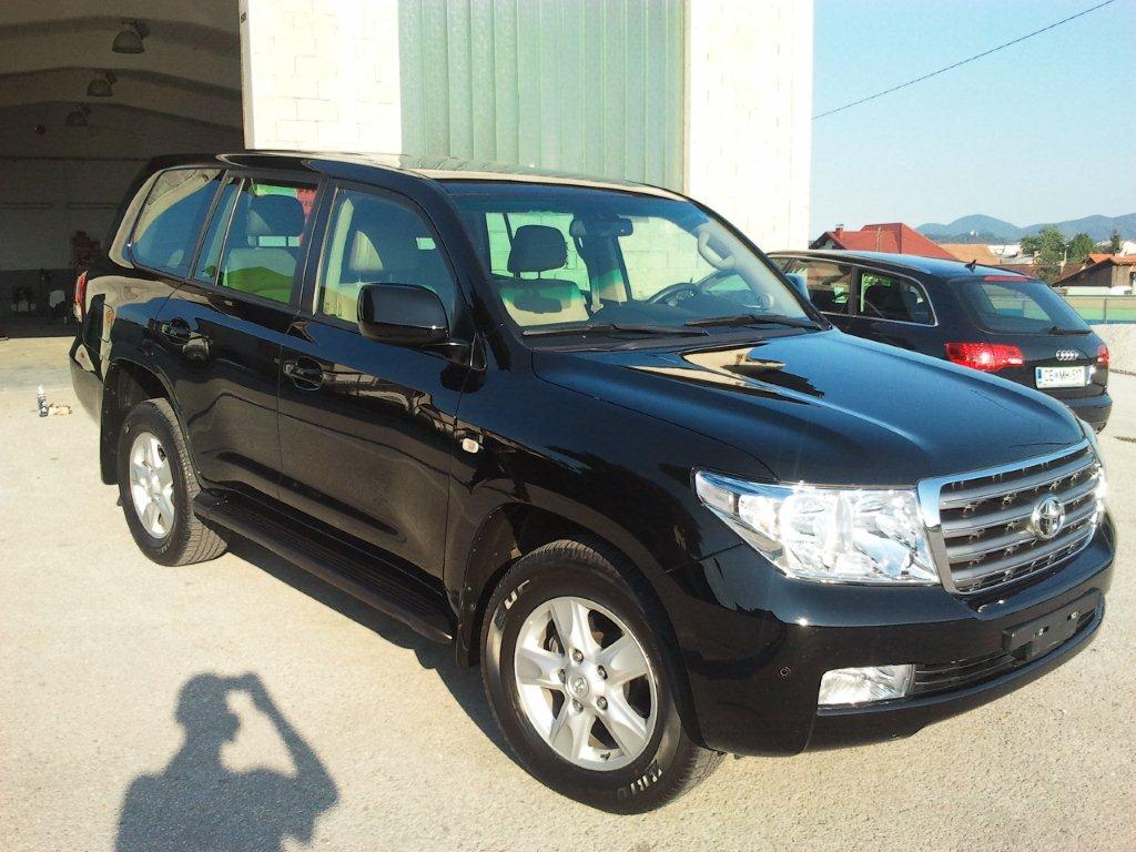

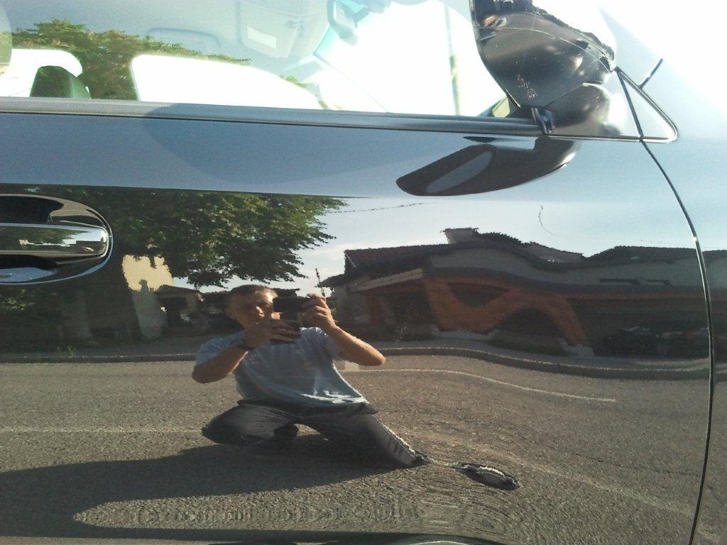

Spet je bil na vrsti eden težjih projektov. Poleg tega, da je avto črne barve in bež notranjost, je bil pri ličarju, ki za katerega mislim, da je bolje, če bi si izbral kakšen drug poklic. Pri barvanju sprednjega odbijača, je bila megla od lakiranja skoraj do polovice havbe, na zadnjem boku je delal prehod, ki ga lahko vidiš z razdalje 20 m, poleg še drugih manjših napak, pa tudi barve ni ravno zadel. Pa dovolj kritiziranja, važno je, da se je dalo skoraj vse rešiti in, da je bila stranka zadovoljna. Sedaj pa še nekaj fotografij, da boste lahko sami ocenili.
avto ob prihodu:
nekaj fotografij med delom:
in še končni izdelek:
